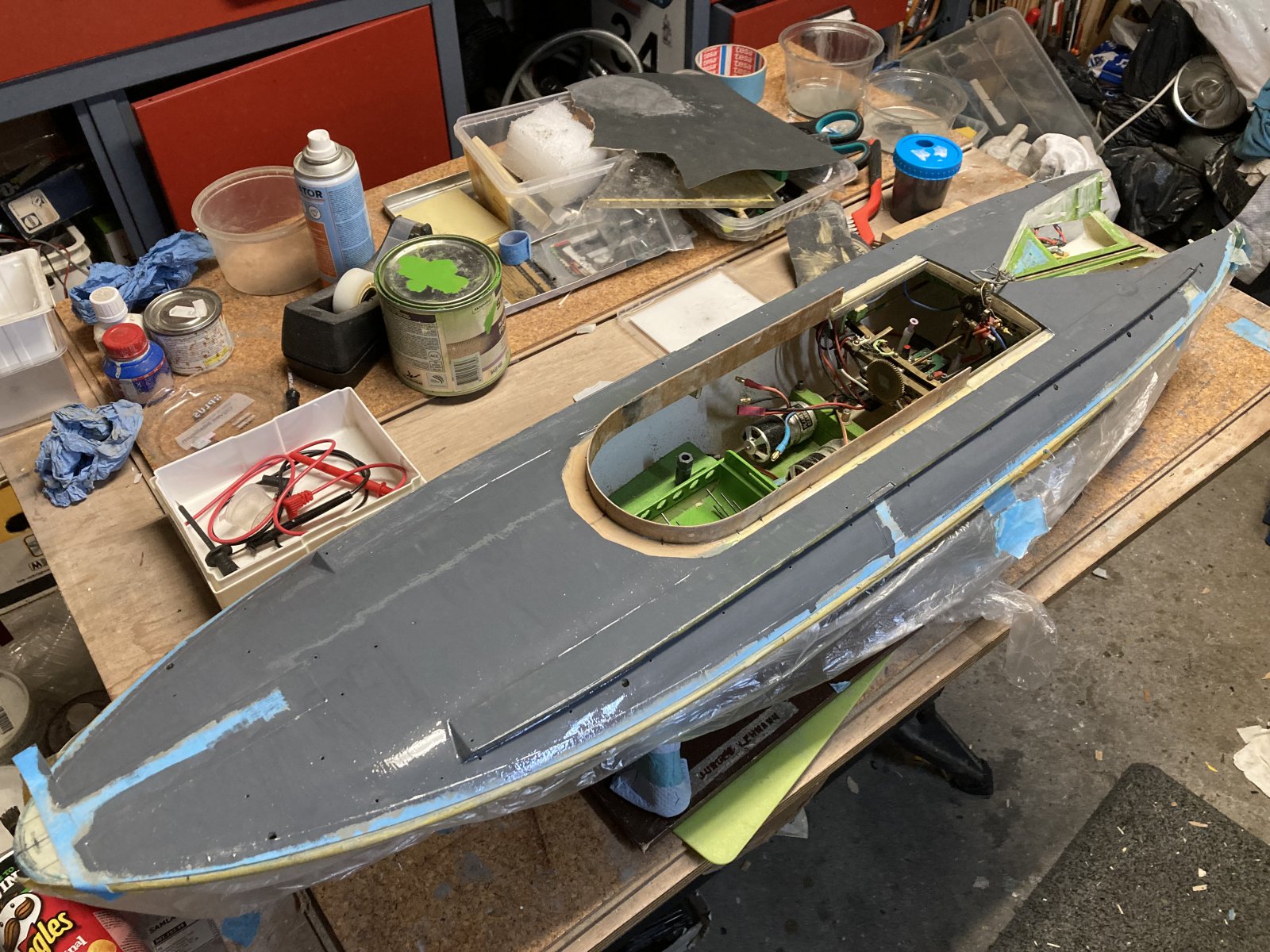

Werd het wel eens stevig tijd om het dek in de verfjes te gaan zetten.
In mijn hoofd zat een ideetje op de dek-overgang staal-aluminium in suggestie weer te geven via opdikkende verflagen.
Daarbij gebruik makend van een 3-lagen dik tape-masker.
Een lijst gedrapeerd langs de stootrand, zo strak mogelijk, en het 'stalen' dekdeel waar de ankerspil op rust, te betapen.
Bij de aansluiting lak op tape, zal de lak iets opdikkend indrogen, en zal het hopelijk nèt voldoende reliëf geven in de groene aflakfase?
Daarbij probeer ik met het diepere grijs (wellicht doorslaan naar zwart) een fractie toonverschil te krijgen in het groen,
daar deze lak fractie transparant blijft. Dat in plaats van een aanmaak groen te toneren met een drup zwart.
Inmiddels 3x het grijs opgezet, en na goed uitharden, met 800 waterproof gepolijst. In de garage waart nog iets te veel stof.
Lakken gaat later in een vochtige badkamer. Dan lukt het lakken nagenoeg stofvrij.
Iets welving in het dek, zichtbaar bij lichtval, achtte ik lastig uit te plamuren.
En probeer dat via laklagen het wat vlakker te krijgen.
Mocht het niet 100% slagen, dan ben ik gedoemd om biezen te zetten in zelf klevende folie.
Tevoren wat kleurtestjes gedaan, en het groen over grijs en witte ondergrond gestreken geeft een fractie tintverschil.
Het ziet er nog wat behoorlijk grofstoffelijk uit bij zo een eerste voorstrijk...
maar na 3 ronden lakken schuren (400 en 800 grit) begint er een aangenaam glad en strak oppervlak te ontstaan. Leut!
Kost ze wel weer een bende tijd, maar dat hoort er nu eenmaal bij.

Onderste tussen wordt er driftig door geschilderd aan het bootje.
Wellicht wordt het nog wat.
Grootste probleem momenteel is het stof bij aflak. De agrariërs in de omgeving zijn druk in de weer op het land,
de akkers vers omgeploegd, en een reguliere dosis stof, lees akkeraarde, waait onze kant uit.
Auto’s onder een dikke laag verstofte aarde, mijn boterhammen kleuren bruin.
Nu had de Heuss ooit wel een antislip laag uitgesmeerd gekregen. Maar dit stof der aarde geeft niet het gewenste modeleffect.
Nu dus zaak na alle gronderingen in een licht dampige badkamer voort te zetten.
Een rek dwars over het bad, bouwplastik, mooi statisch, en een vel karton voor wat meer stabiliteit.
Krukje erbij, was niet van plan om au bains marie met badeend of een dobberende Tedje te gaan penselen.
De gelaserde gangboord traanplaatjes in 3 lagen iets verdunde lak gezet. Het motief blijft aardig zichtbaar. Te drogen in het zonnetje gelegd. Windstil op dat moment.
Een oud vel Oracover schuttblad met siliconen coating, daarop losbare layoutlijm van 3M gespoten.
De plaatjes vast getagt. De layoutlijm lost makkelijk met wasbenzine.
De plaatjes zijn zeer teer, moeten zeer behoedzaam gelost worden…
Laatste delen dek, de opstaande rand, in de grijze grond, laten drogen in de zon, en dan voor niet al te strakke eerste aflak… mooi genoeg…
Daarna de zaak eveneens vergroend…
Thans alles geschuurd… klaar voor het verfbad…
De Badewanne en hekspant staan al mooi in enkele laagjes groen… klaar.
Dek 2 of 3 lagen. En wordt het even aanzien wanneer ik het masker weg ga nemen om het gewenste reliëf te krijgen.
Het Kermit-groen, dat tussen 10 en 20% verdund is, geeft pas goede dekking met 3 lagen. Direct uit blik penselen overweeg ik.
Het juiste penseel speelt daarbij ook een rol.
Airbrush wilde ik voor dir niet inzetten, het penseel de gestelde afwerknorm.

Ook badkamer veel stof… zit blijkbaar overal met de winddruk op het huis, en uitzicht over de akker.
Badkamer behoorlijk dampig. Maar nachtje door drogen?
Schuren en dan de maskers loshalen, de omranding gronden, dan de zaak nog 2x in de lak. Foto volgt.
Dan moesten de traanplaatjes gelost worden en aan de plakzijde gepoetst met M3 steenwol schuurpad, gesmeerd met wasbenzine.
Een plaatje flinterdun, begaf het. Iets te fanatiek. Maar bij verlijmen niet meer zichtbaar.
Wordt geplakt op zwarte ondergond.
Dat kan lak zijn, maar ook dunne polystyreenplaat zwart. Dat dan in geheel op het gangboord met UHU Hart.
Epoxy ook een optie, met een tikkeltje zwarte toner, direct op zwarte lak verlijmd.
Door het lakken zijn de perforaties iets kleiner in diameter geworden… Benieuwd hoe de suggestie straks oogt. Mooier dan de originele transfer, vast!
