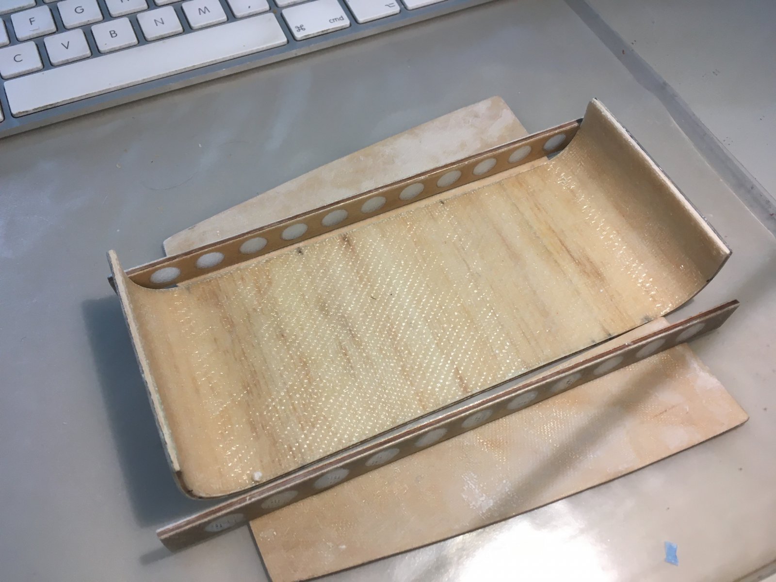

Meeste deeltjes voor de accuhouder zijn inmiddels geglast...
Twee plaatjes voor aan het schuim verlijmd, in de romp. Sliders voor de borging moet ik nog maken.
Dusdanig dat ik het nog een beetje kan verschuiven naar de boeg, vanwege de waterlijn.

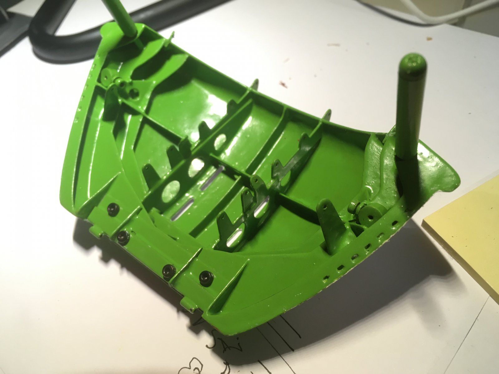

Uiteraard word alles in het groen vrolijk opgedirkt... net al de rest... voor een beetje sfeer aan boord...

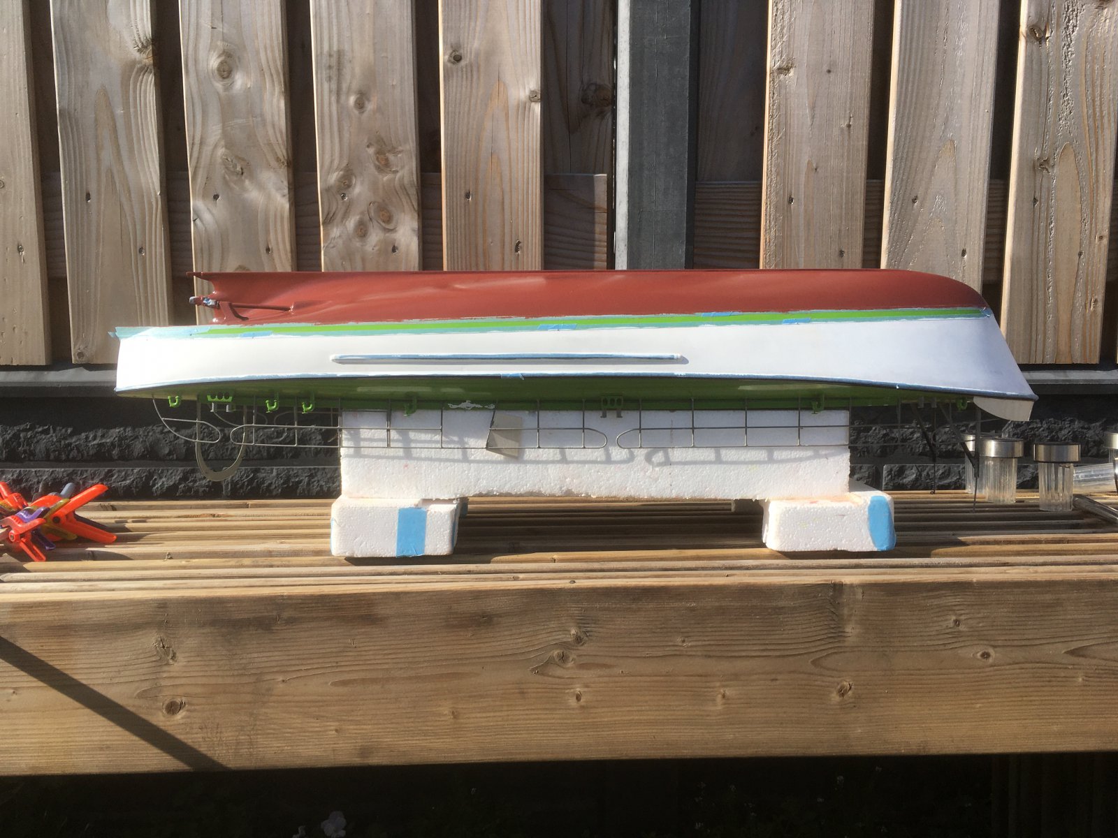

Dun laagje wit zit er op... en weg geslopen uit de badkamer...
Piepdun droogt beter, en het vloeit mooi, onverdund... wel 1 uur verder.
Tevoren geschuurd met 400 en 800 grit... Oude lak deel leek me goede onderlaag.
Afgenomen met water en ammonia.
Boeg en hek had al iets grondverf in het verleden gehad...
Lak een hoogglans ik nu heb opgezet.

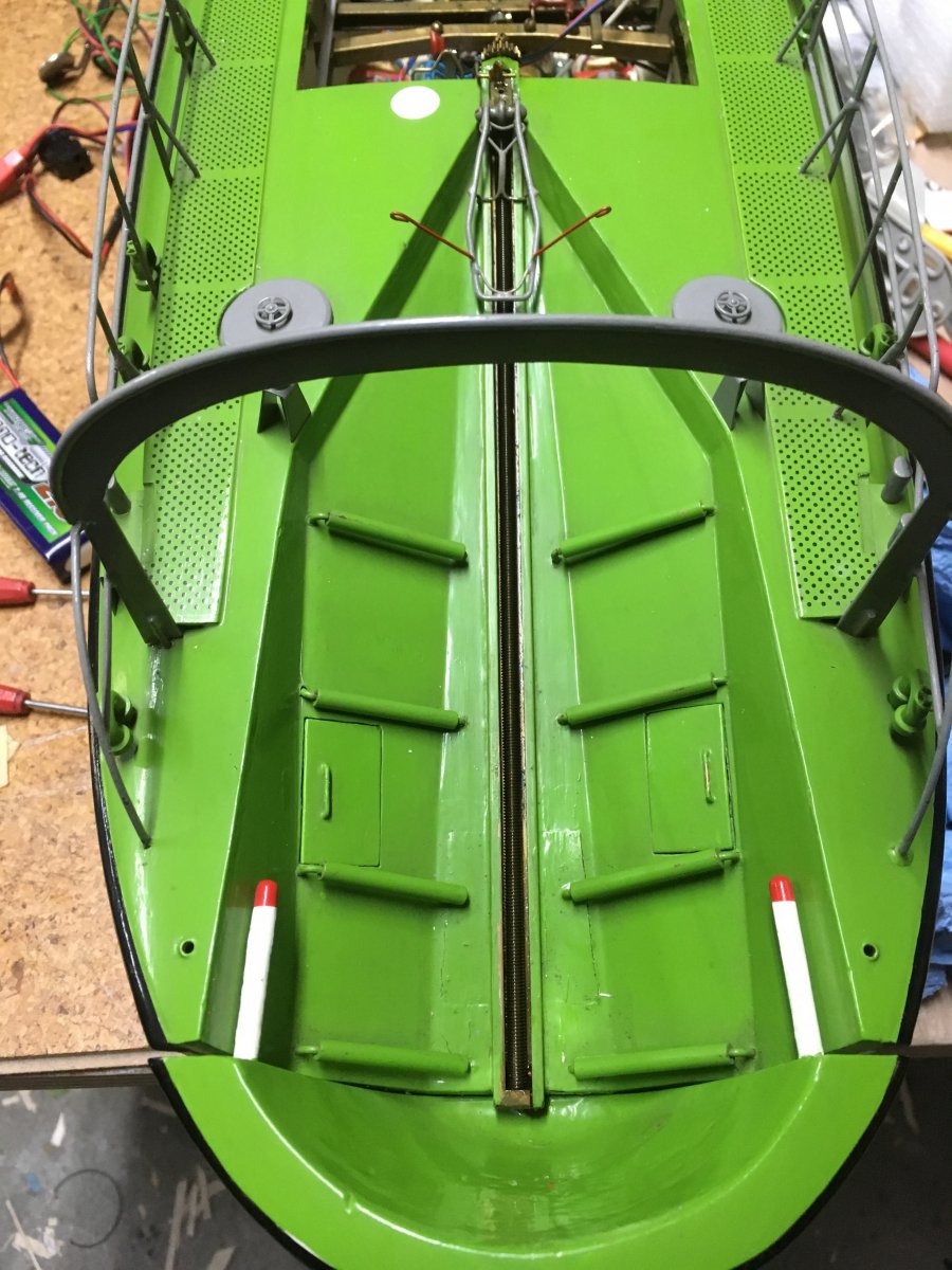

De boog lijkt aan SB ook dichter bij de badkuip te staan, Wordt nog een heel gesleutel om dat symmetrisch te krijgen Bas. Maar trek je dat BB loopbordes naar rechts, dan ontstaan er aan de buitenkant weer afwijkingen Al enig idee hoe dat in het gareel te krijgen? Zijn die dingen in het horizontale vlak nog iets te buigen zonder dat het opbolt? Gr. Klaas.
Ahja... Dit is een oude prent, Henk, voordat ik de zaak openbrak.
't Was om de gangboorden te tonen die niet symmetrisch geplaatst zijn.
ook weer zoiets...fixen offff.... laten zitten...

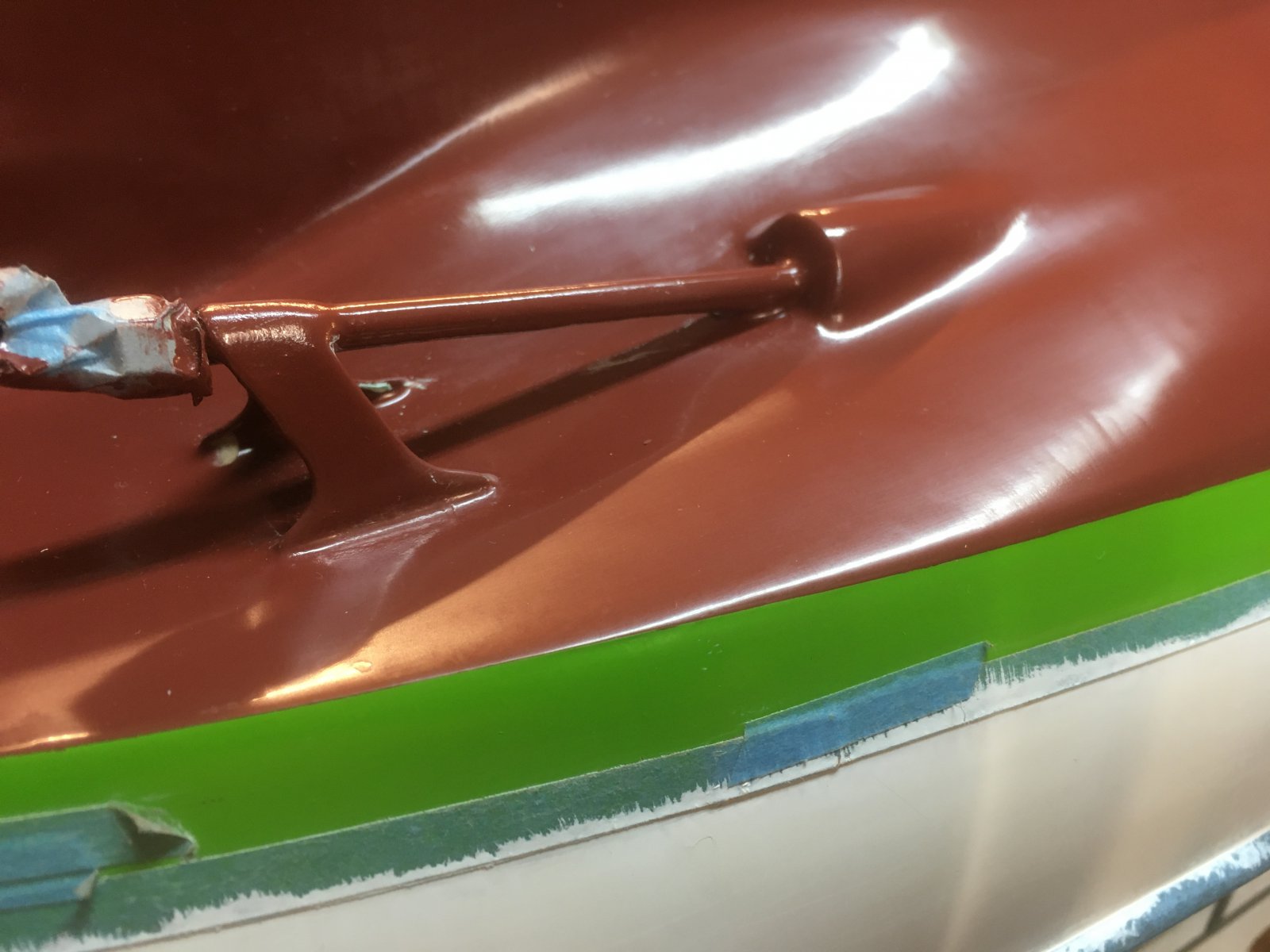

Wat een een onvoorstelbare domper. En een lak die in twee weken nog niet droog is.

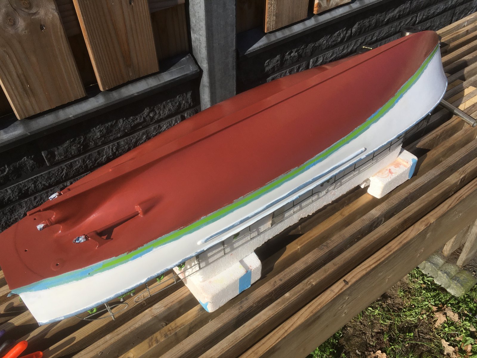

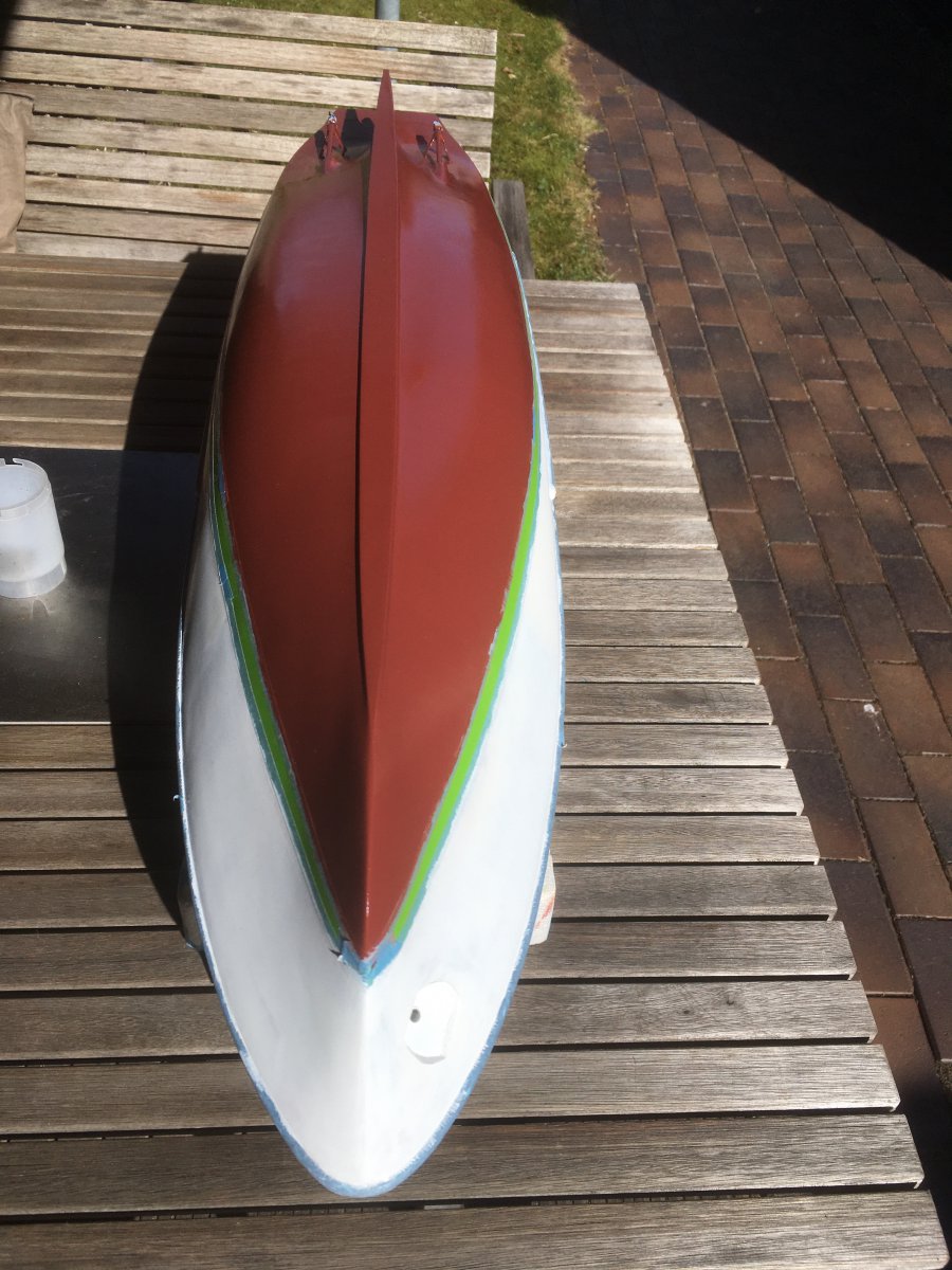

Vandaag 4e en hopelijk laatste kwastgang onderwaterschip.
En dan gaat de tweede laag wit er op.
Ik wacht per lak-gang een week met schuren.
Dat gaat met grit 1200... behoedzaam polijsten.

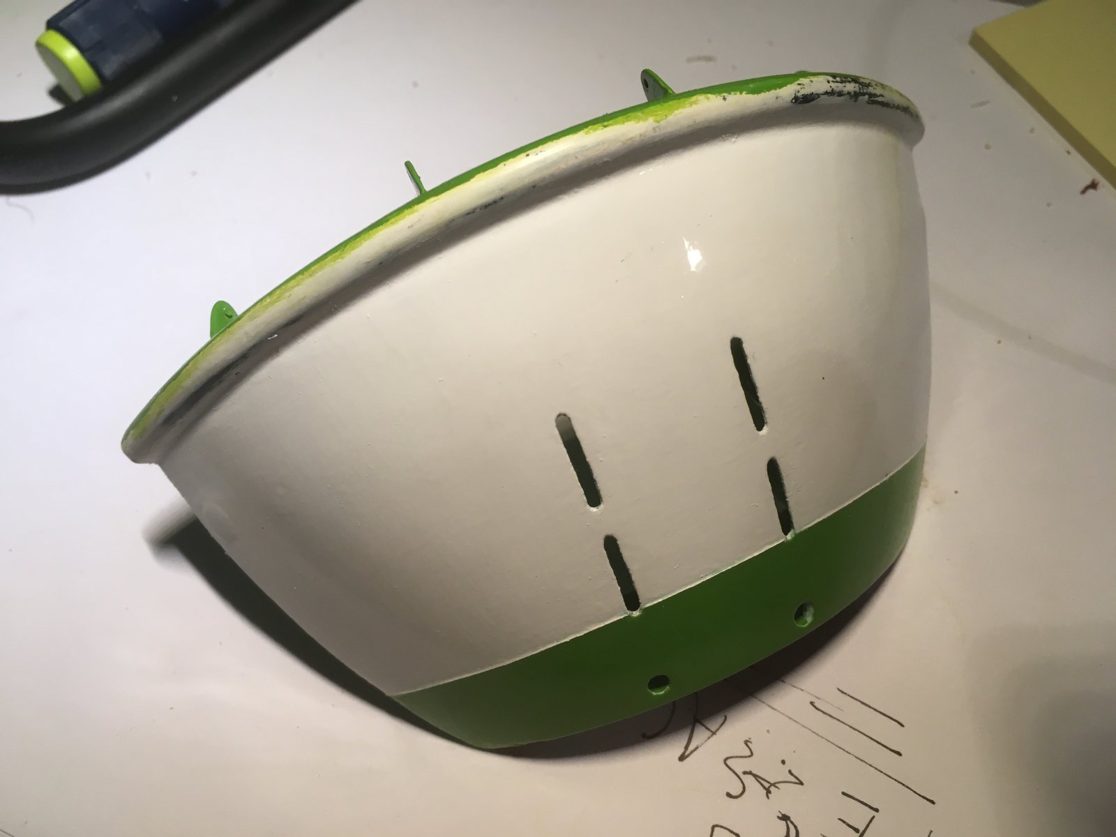

Dus de witte flanken nu aan de beurt. 3 lagen hoop ik.
Dat is in witte hoogglans. En dat is een prettiger drogende lak dan de satijn.
Heel benieuwd of straks m'n groene waterlijn mooi strak is uitgepakt.
Gr Bas

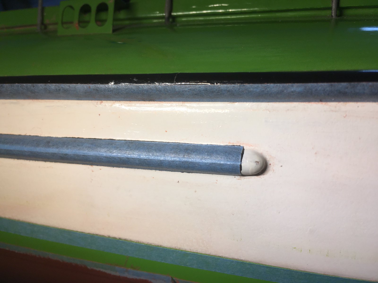

Wat je ziet zijn penseelsporen van een moderne satijn alkydlak Niels.
De specialist adviseerde om niet te verdunnen, vroeger kon dat wel met de lakken.
Schuren gaat met 1200, 1500 of 2000 grit.
Bij een autolak gaat daarna de polijstmachine er op tot shoe-shine!
Het wit is een hoogglans, en die vloeit prachtig strak uit.
De Sikkens satijn, ook die blijft drakerig in dat opzicht, het groen heeft het ook een beetje.
Ene pigment is het andere niet. Ook dat heeft invloed.
Oxiderood pigment een van de meest lastige? De FL8 10 jaar gelee zowat geschilderd,
ging aanvankelijk ook niet vlekkenloos. Bossina in Groningen wist het te corrigeren.
En dat streek mooi uit. Buiten geschilderd. En geen stof er op! Nauwelijks!
Hoe vreemd.
Gr Bas

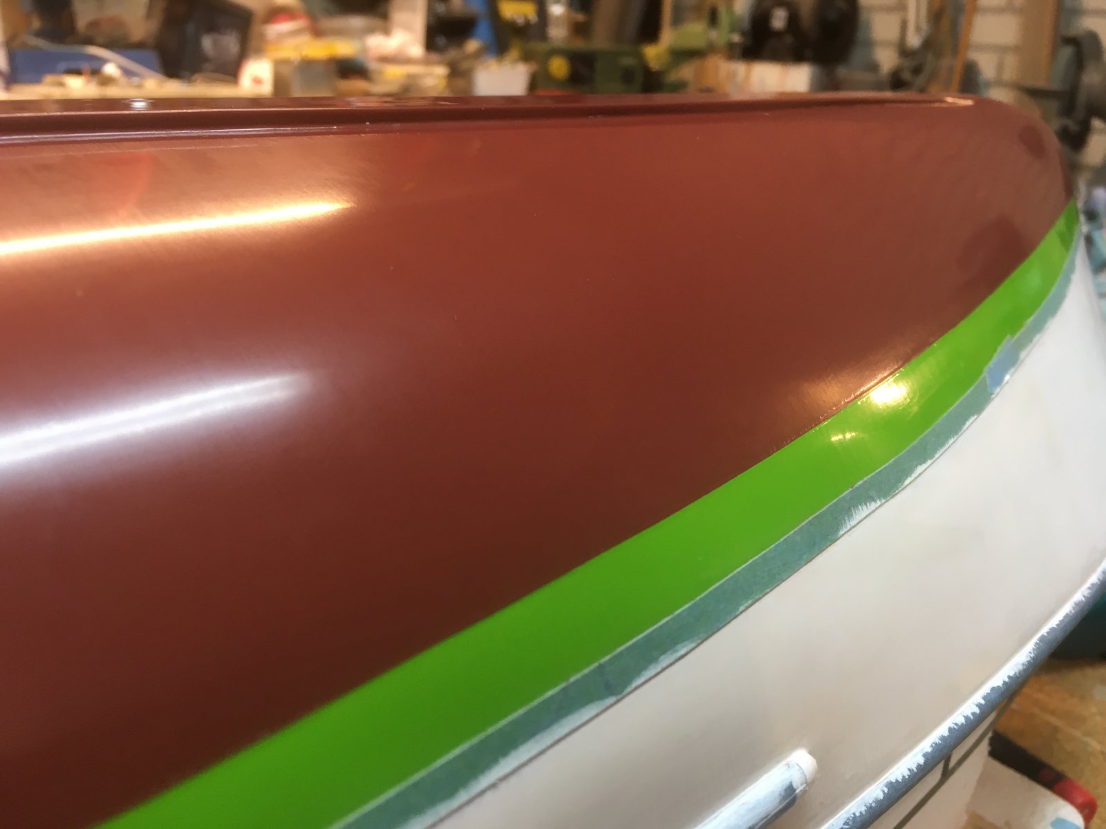

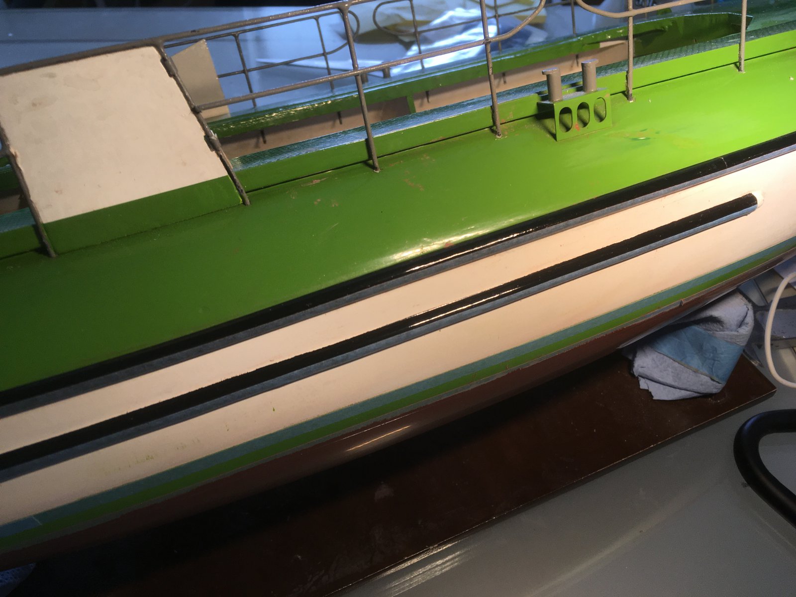

Even wat plaatjes van wat schuren met 2000 grit
Dan poetsen met Commandant 4, dat goed uitboennen, en direct met Turtle Wax er over.
ook dat uitboenen.
Tape van de waterlijn al weg genomen, de overgangen opgeschuurd met 800, anders
gebeurd er niet veel, dat weer uitboenen met Cammandant en dan de wax...
Dit was een lastige overgang, maar lijkt gelukt...
Er is nog iets voelbaar reliëf... Maar niet overdrijven...
Nee, met dat gepoets... geen Holliday on Ice...
wel schone katoenen doeken...
