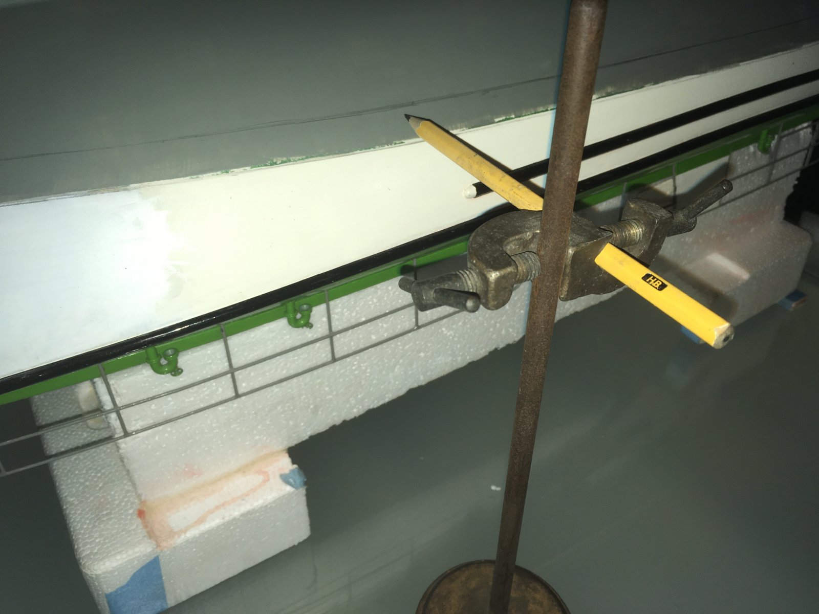

Nu eens haarfijn lijntje zetten... Eerst even oefenen met dit potloodje...
Statiefje gladder maken... loopt een beetje stroef... haakt het... en spoor bijster :-)
Gummen, trekken... Dan wordt het tapen...

Statief leeft op kleine voet, maar is toch gewichtig. Lijkt wel uit een lab te komen. Als het maar lukt is het goed. Gr. Klaas.
Is mijn hardsoldeer 3de handje. Het voetje is beetje preu... moet het es even goed poetsen... net iets te stroef over de glasplaat...
Ding is 100 jaar oud... nog van mijn grootvader...
45 Jaar geleden had een modelbouwmaatje van multiplex een schitterende hulp voor het afschrijven gemaakt. Toen van 1978 tot 2009 de modelbouwwerf stil lag weggegeven. Al meer dan 3 keer spijt van gehad. Heb je ook niet veel aan natuurlijk. Gr. Klaas.
Ik gebruik daar een laser voor, nog uit mn bouwtijd. Een zelf richtende horizontale fijne lijn zend hij uit.
Boot water pas, laser op hoogte instellen en afschrijven maar :)
Grt peter.
Komt allemaal goed jongens... lukt me zelfs met een punnik-tang... als het moet :mrgreem:
Laser gaat goed met zo een groot schip. Deze methode heb ik ook voor de FL-8 gebruikt.
Volstond... de lijn is strak geworden.
Met papiertje er onder is het nu holliday on ice...
