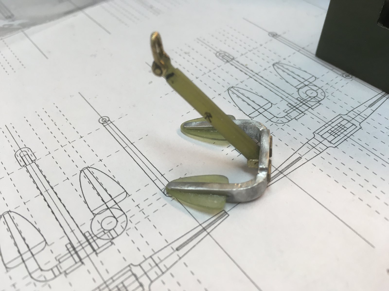

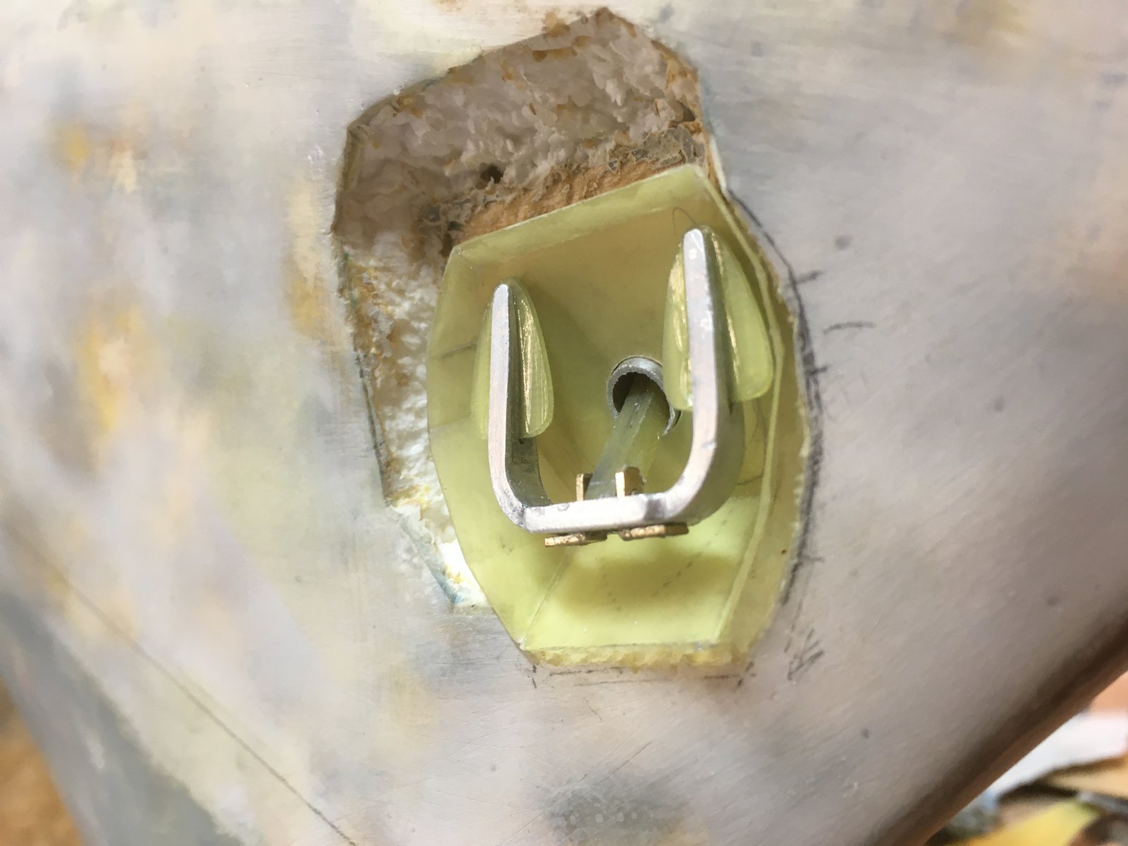

Sow! 1x stoer ankertje
Oogje zetten... dat was effe kliederen...
met richten... borstel en waterproof schuurlat... beetje glans terug...
Voorlopig alles met CA gehecht.

Ik heb nog een tweede nis gemaakt. Daar maak ik een sleuf in. Dan kan ik de stand aftekenen die beter past. Aan dek kan ik de positie lastiger veranderen. Tekening er nog even bij. [emoji39]
Net even getest... en komt het al beter uit. Heb de schacht nog iets tunen in de uitslag... en hoppa... het past als gegoten... kan de nis in gestukadoord worden. Mooi zo!

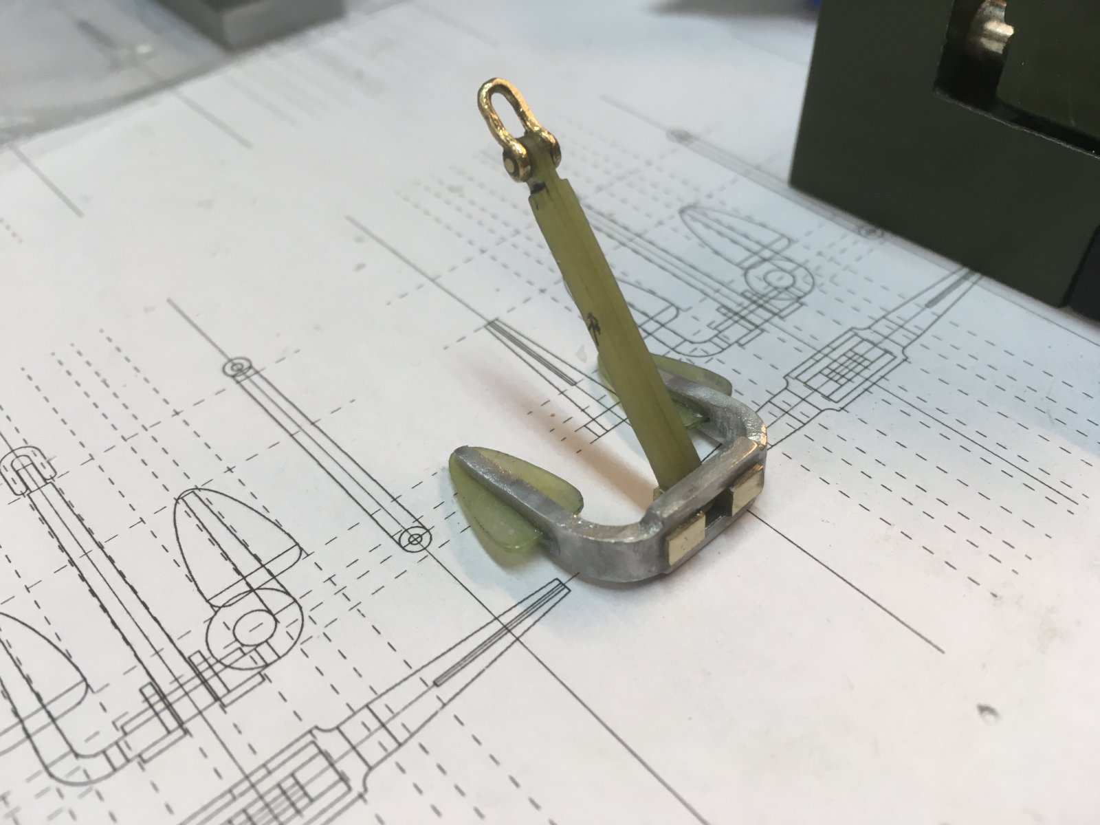

Ankertje nogmaals... nu prima...
Andere kant op geklaps als een stijve hark... maar is toch een disfunctioneel geval...

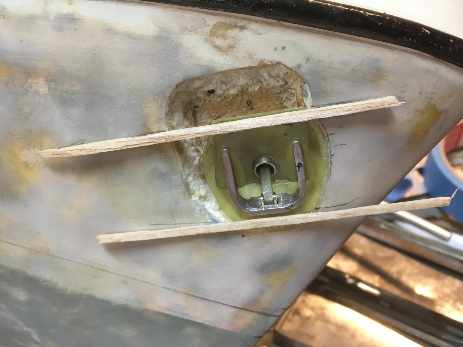

Daarvoor 2 balsa spalken. Deze worden getackt met druppen CA tijdens het harden van de eerste hoeveelheid 30 minuten epoxyplamuur. Dotje versneller er op, maakt de lijm broos...
Naderhand weg te raderen met mesjes allerhande...

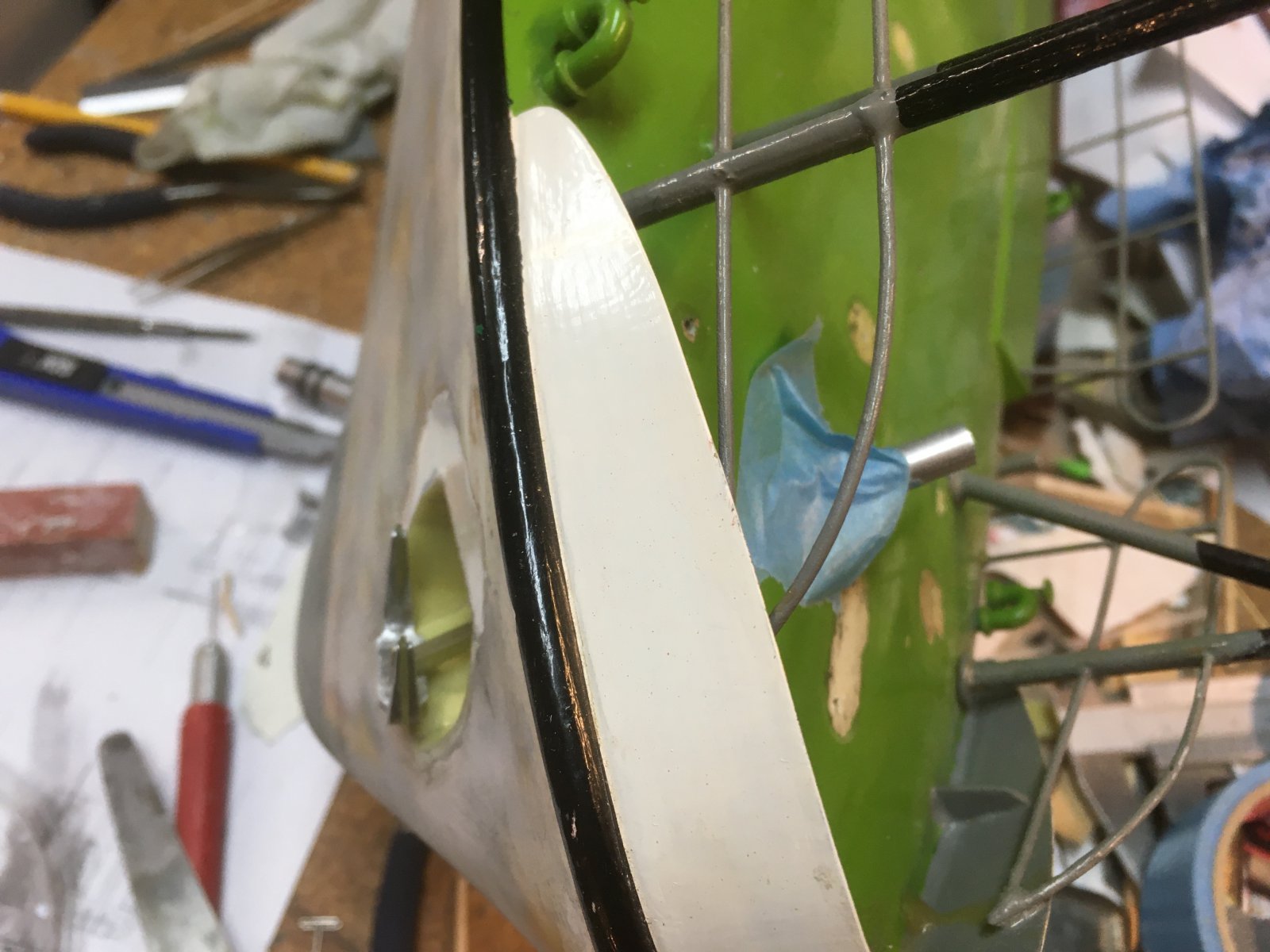

De hoek waaronder het zaakje kwam te staan was listig.
Het staat nu min of meer onder de hoek als van de Graupner tekening en de DGzRS werftekening.
Doordat de boeg van het echte schip bijzonder scherp is, die van de kit dom lomp en stomp is,
wordt schaal beleving een beetje nader tot bloemschikken... tsja...
Het anker sluit aan, maar het nisje had best een paar graad rechtsom gemogen.
Passen doet het goed genoeg, een kniesoor die er epistel aan wijdt... zoals ik... hummm.

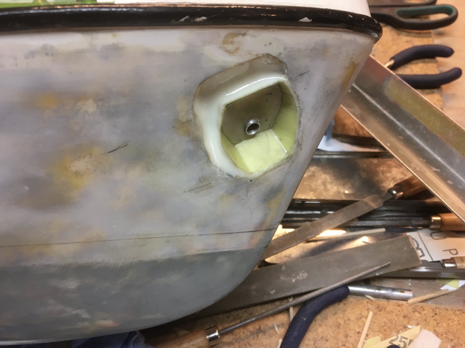

Definitief volgegoten, 30 minuten epoxy, glasbollen en bindmiddel, en zo met boot op de kant, op schoot 30 minuten apathisch TV staren met grootste ogen van ongeloof. Dan knipperen... klaar en weer door...
De volgende ‘giet’ wordt echt op plamuur dikte... De nis is door de tijdelijke betengeling mooi vlak op de huid komen te zitten.
‘Niks mis, met epoxyfris’ :D
Binnen in de romp geen stalactieten of sinkholes... Mooi!
De koker is nog vrij bewegelijk om te bewerken. Evenzo mooi!

Kijk maar uit dat hij dan niet aan je vingers blijft plakken. Juiste moment kiezen, anders staat hij (nee zij natuurlijk) een maand uit te harden. Hier nog even het scharnier van mijn ankertje aangepast. Wel makkelijk zo'n demonteerbaar ding. Kom je aan dek nog een beetje uit met het kluisgat, of wordt dat ook weer chirurgisch werk? Met die boot op schoot mooi even de binnenkant van je oogleden kunnen bekijken zeker? Gr. Klaas.

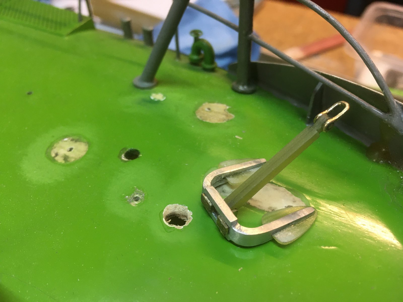

Aan dek komt het uit waar het moet volgens Graupnertekening...
Keurig gericht... even een oud printje erbij... nee is helemaal okay... [emoji39]

Zit net nog eens in de ankernis te kijken. Kijk eens hoe het anker zich klem trekt als je een ringetje om de kluispijp zet. Als het goed is komt de rand van het kruis onder de ring en dwingt de vloeien tegen de achterkant van de nis. Zit het mooi opgesloten en rammelt het niet bij varen door het ijs. Er komt weer wat nachtvorst aan! Kijk maar wat mijn onzin waard is. Gr. Klaas.
Tot nu toe is het een doordrukanker... dat je moet aanleunen... het zet zich vast wel vast met iets aantrekken... haha...
Komt het niet goed wordt ik ‘ankerkluizenaar met eenzame opsluiting in bouwhok’ ...
Klaas... de benedictijnerankerkluiskloostergang...
Alleen in het Duits is het mogelijk langere woorden te verzinnen...
Ankerkluis komt prachtig uit, en het buisje heeft iets doorsteek in de nis.
Nu plamuren en vlakken... de buis verlijmen en afwerken.
