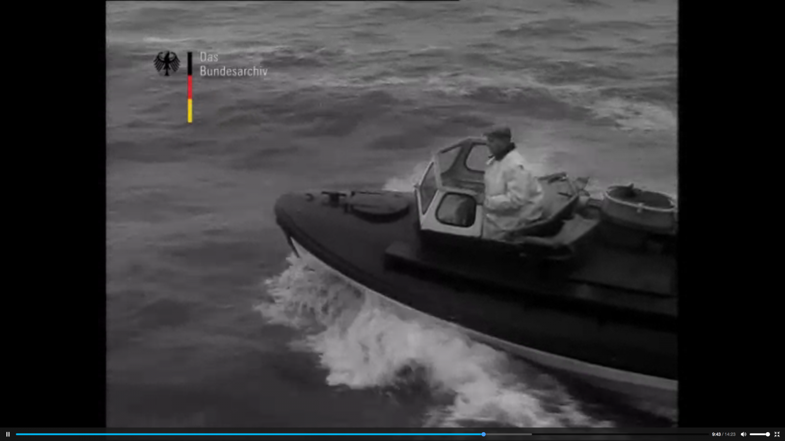

Trof ik nog een mooi kort filmfragment van de Ruhr-Stahl...
De Seenotretter dacht vast... mooi weer voor een rondje cabriolet... zo ook zijn ARBO-pet... :)

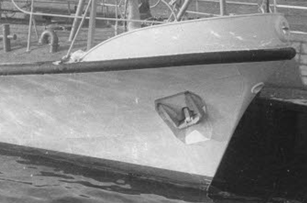

Klipanker. Het scharnier is samengesteld uit een pen draaiend in 2 stukken hoeklijn. De pen zit in de schacht gekrompen. Dan gaan de stukken hoeklijn op de pen en het geheel wordt van onderen door een rechthoekig gat in het stuk met de bladen gestoken. Dan klinkt men de hoeklijnen daaraan vast. Pen zit dan voor de helft opgesloten in het rechthoekig gat. Zo blijft het demonteerbaar om te kunnen overhalen. Wat wordt het bouwmateriaal Bas? Metaal of kunststof?Toch niet van hout, anders krijg je dit:

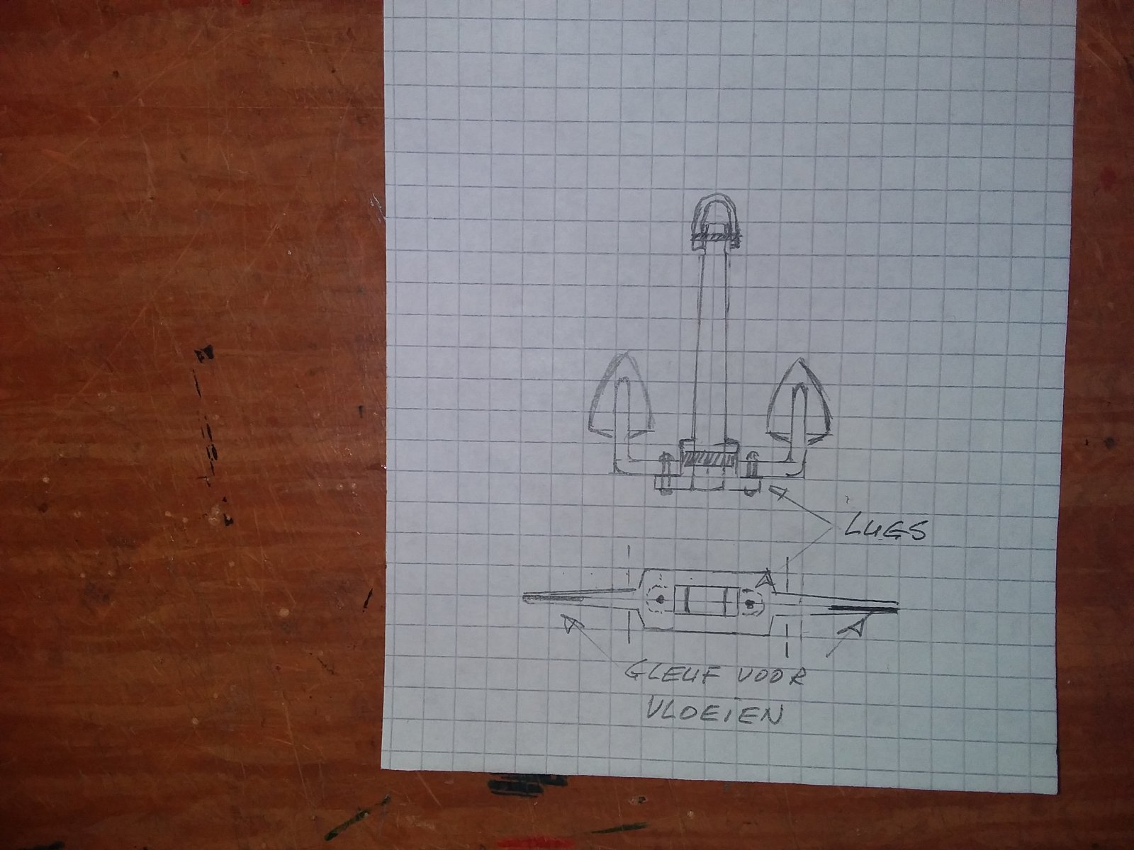

Bas, Probeer alleen maar een beetje mee te denken. Gezien je perfectionisme moet het een zo natuurgetrouw mogelijk anker(tje) worden. Je zou de lugs voor het scharnier uit de plaat omhoog kunnen buigen, maar het lijkt me gemakkelijker om de lugs los te maken. Omgezet stukje plat met een lang en kort stuk. In het lange deel de gaten voor het scharnier. In het korte deel gaatjes om de lugs onder aan de plaat te "klinken". Lijmen gaat ook natuurlijk. De pen zo hoog of laag in de schacht dat die opgesloten wordt in de plaat waar de vloeien aan komen.
In het rechthoekige gat zoveel ruimte houden dat de schacht wat speling heeft om het anker te laten klappen. Normaliter ligt dat rond de 45 graden. Heb zitten zoeken naar de dimensies/verhoudingen van zo'n klipanker. Helaas niets kunnen vinden. Dus dan maar uit het hoofd. Schacht ongeveer 1 meter lang (eventueel in te korten), breedte over de vloeien 75 cm. Eventueel aanpassen op de breedte van de ankerkluis. Schat de breedte van het platte deel om de schacht 20 cm en dikte van de schacht 8x10 cm. De pen gaat door het 10 cm deel. Wat nauw gaat steken is de plek waar het kluisgat in de kluis uitmondt. In ieder geval moet dat zo zijn dat het anker mooi in de kluis wordt getrokken. Beetje moeilijk te omschrijven. Het deel met de vloeien zou ik uit platte messing strip maken en dan de einden in de lengte inzagen, dan de boel omzetten en de vloeien in de zaagsnede vastbakken. Kan allemaal ook uit kunststof natuurlijk. Succes ermee! Klein afzwaaiertje nog. In 1970 was ik erbij toen in Druten de ankers van de Alchiba werden overhaald. De smid die dat deed heeft één en ander aan me uitgelegd en laten zien hoe de as in de schacht werd gekrompen. Nog een heel gedoe om de schacht op het smidsvuur te krijgen. Gelukkig heb ik de herinneringen nog en hoop dat jij daar je voordeel mee kan doen. Ben geen ster in tekenen, anders maakte ik een schetsje. Hoop dat je uit mijn beschrijving een tekening kunt "lezen". Zo niet hoor ik het wel. Gr. Klaas.

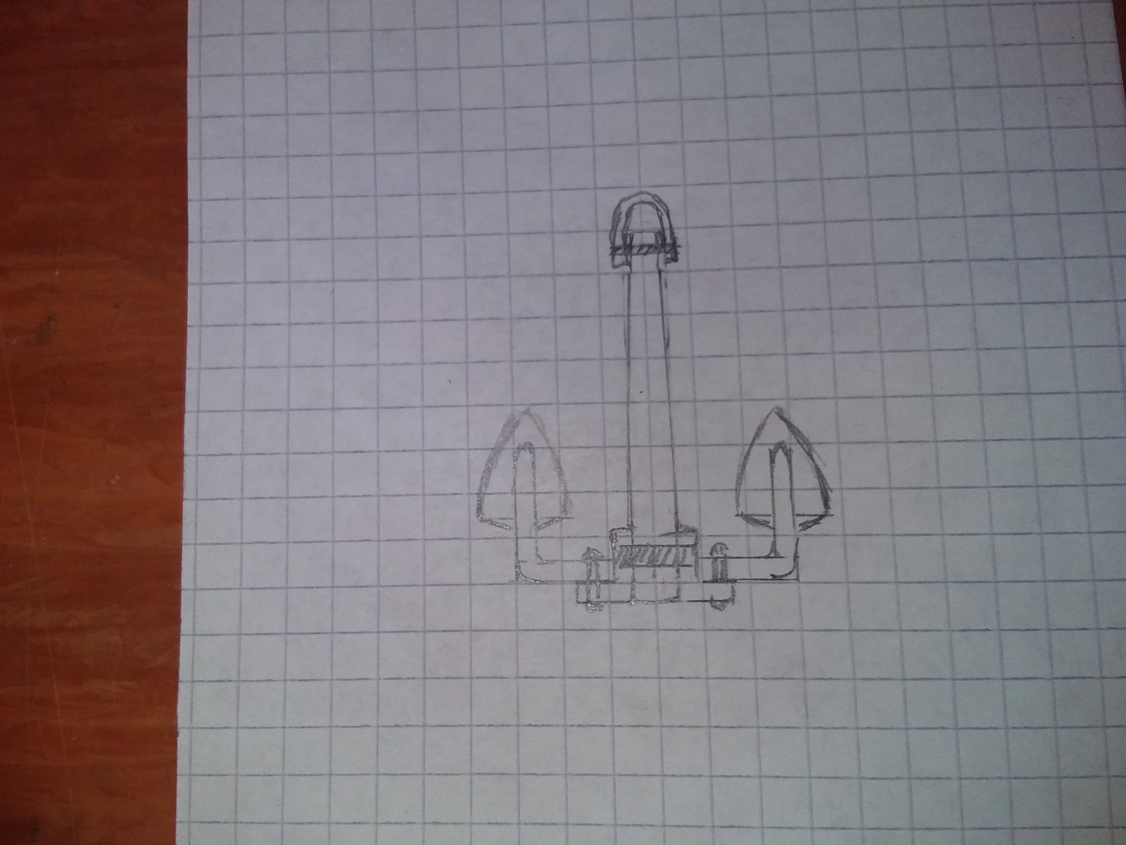

Ik ga het proberen Klaas... maar ik maak nadat ik de uitsparing in de romp voldoende
heb kunnen bevroeten, een schets van het anker. Mag je daarop corrigeren.
Het word een behang anker... het hoeft niet te functioneren, en in oogopslag een realiteit voorstellen.

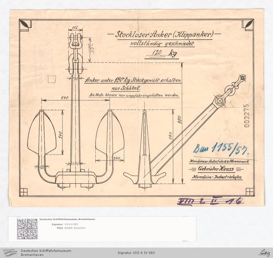

http://www.digipeer.de/ires/s2/DSM_VIII_4_IV_083.jpg
Gr Bas
Dat is de idee... de slotplaat met bouten, het zijn eerder klinken, had ik nog niet in voorzien!
Dank voor de imputschets Klaas! Mooi!
Zo... nu stort ik me even op andere zaken... kerststress noemen we dat...:D

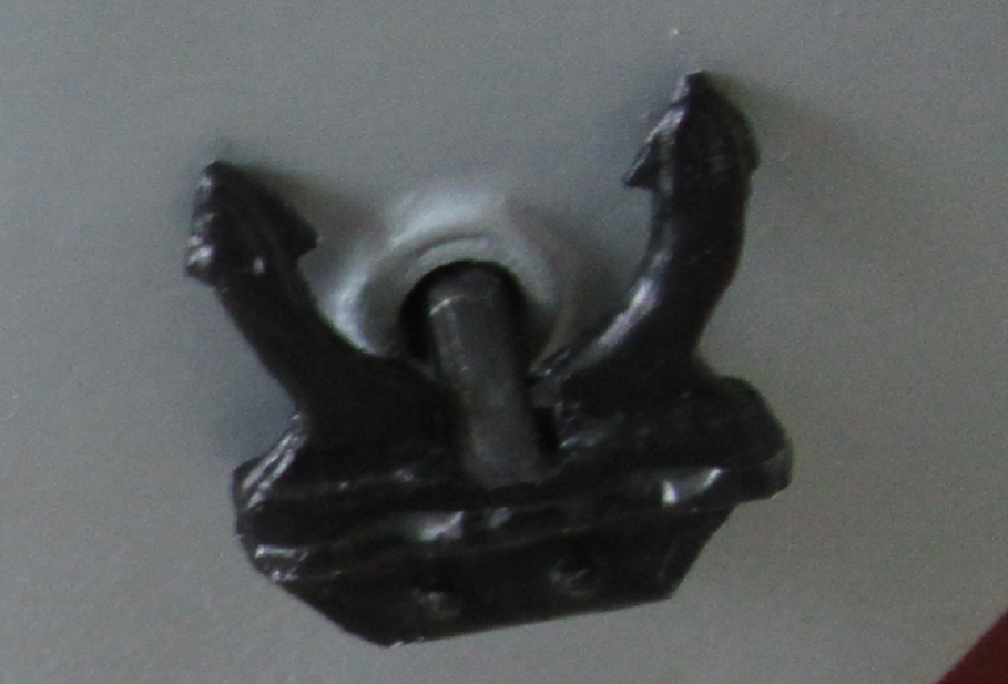

Nog even iets aan toegevoegd. De plaat met het gat en de einden waar de vloeien invallen. En geniet van een kerstkransje bij de thee. En dan laat Bas zomaar een Heuss anker boven water komen. En ook nog met een scharnier zoals bedoeld.

Geen dank hoor Bas. Je had bij Theodor zijn broer(s) al de echte gevonden. Ouderwets vooroorlogs smeedwerk! Nu moet het wel een net echte worden en even in het anker"hok" laten passen. Succes ermee en fijne dagen! Gr. Klaas.
Ik denk dat dit wel modernere stalen gelaste ankers waren.
Zilvergrijs van kleur? Verzinkt?

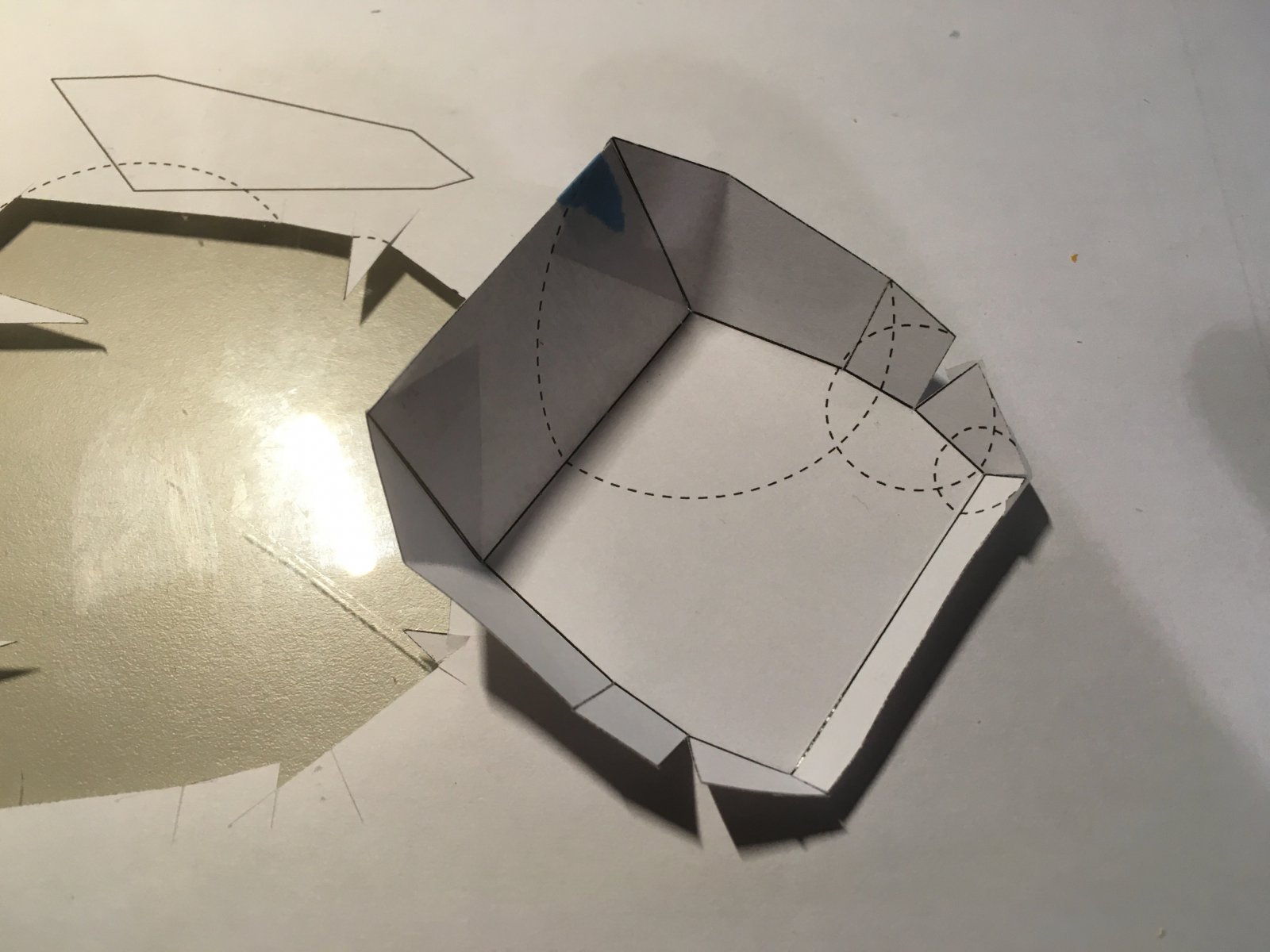

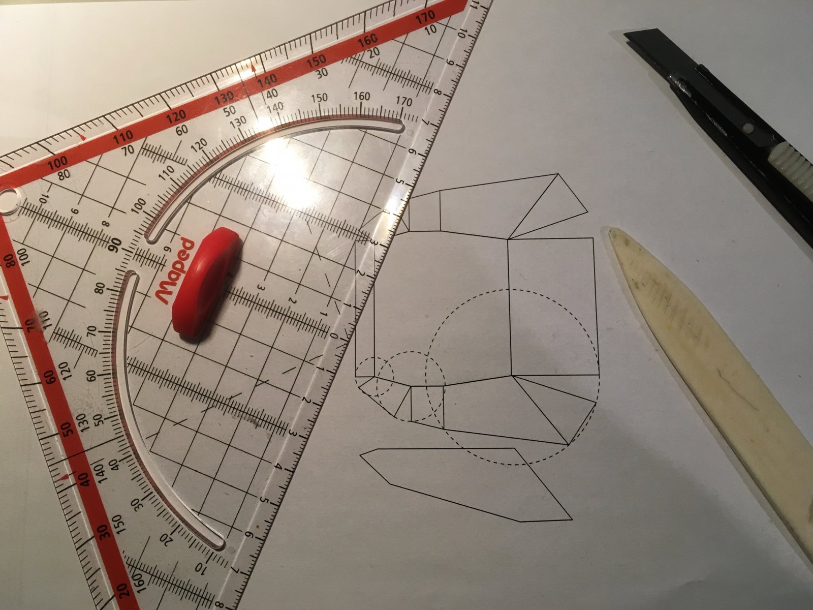

Maar eens wat tekenwerk gedaan vandaag... en gekeken of er iets te projecteren was...
Dat op 200% grootte uitgeprint... dat vouwt wat makkelijker...
Alle afbeeldingen zijn vervormd. Door de hoek van fotograferen.
Het wordt een inschatting... maar minder lomp dan op de kit-tekening is afgebeeld.
En dusdanig dat je denkt... wat moet je er mee...
Deze eens even knippen en vouwen... maar lang nog niet op orde...

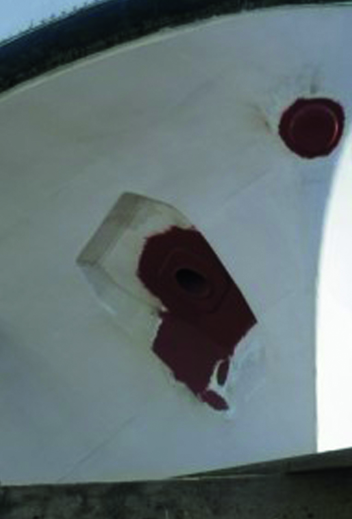

Uit de Frido Spatz (exHeuss v1.0) op de werfhelling... uit een internetplaatje...
Maar proportie nog niet goed... stoffer en blik...

Je zou de maten van het anker kunnen afstemmen op het "hok" en als basis voor de verhoudingen het Heuss anker gebruiken. Je kunt altijd nog wat manipuleren met de lengte van de schacht en de lengte van de armen waar de vloeien aan vast zitten. De zilverkleur is alupaint. En neem maar aan dat het echte gesmede ankers waren. Later waren ze er ook in RVS. Je kunt natuurlijk ook het Heuss anker op schaal nabouwen en daar de kluis op aanpassen. Dat geeft naar mijn idee het beste resultaat. Heb je goede maten en hoef je niets te projecteren of inschatten. Zie dat ik de armen voor de vloeien te kort heb getekend, maar qua lengte en breedte scheelt het niet alles. Maar we hebben nu een mooie tekening en er ligt hier nog een 1 mm dik messing plaatje. Dus als de verveling toeslaat zijn er perspectieven. De diktes van schacht en armen naar de vloeien klopt volgens mij niet. Kijk maar eens naar de verhoudingen met de breedte van de vloeien. Maar dat is wel om te zetten naar betere waarden. Wordt wel wat! Plaatje erbij voor de inspiratie. Gr. Klaas.

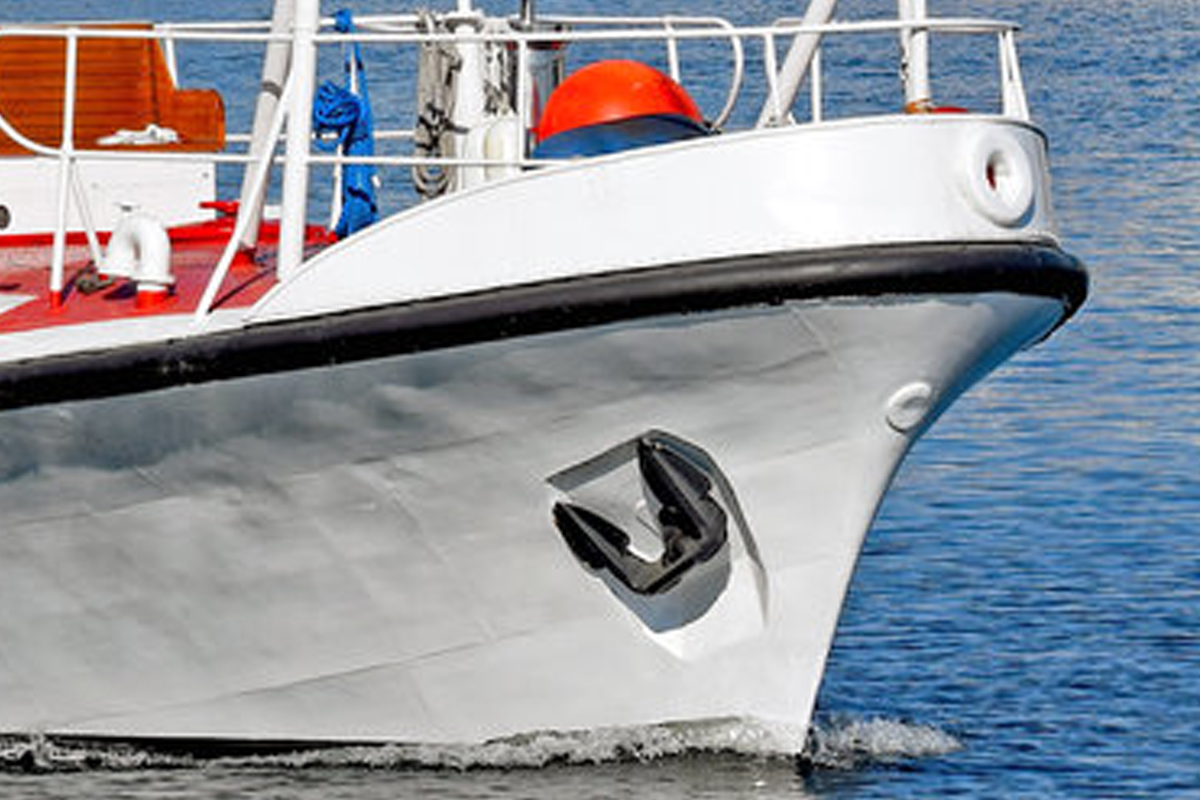

In post #927 is het anker redelijk in beeld. Ook de 'zilverkleur'... voordeel van die tint... dat het
geen lelijke zwarte mob wordt.
Dat anker modelleren komt wel goed. Dat gaat dan weer naar proportie van de uitsparing/kuip in de
romp, die ik nu maak. Hoe heet dat in scheepstermen Klaas?
