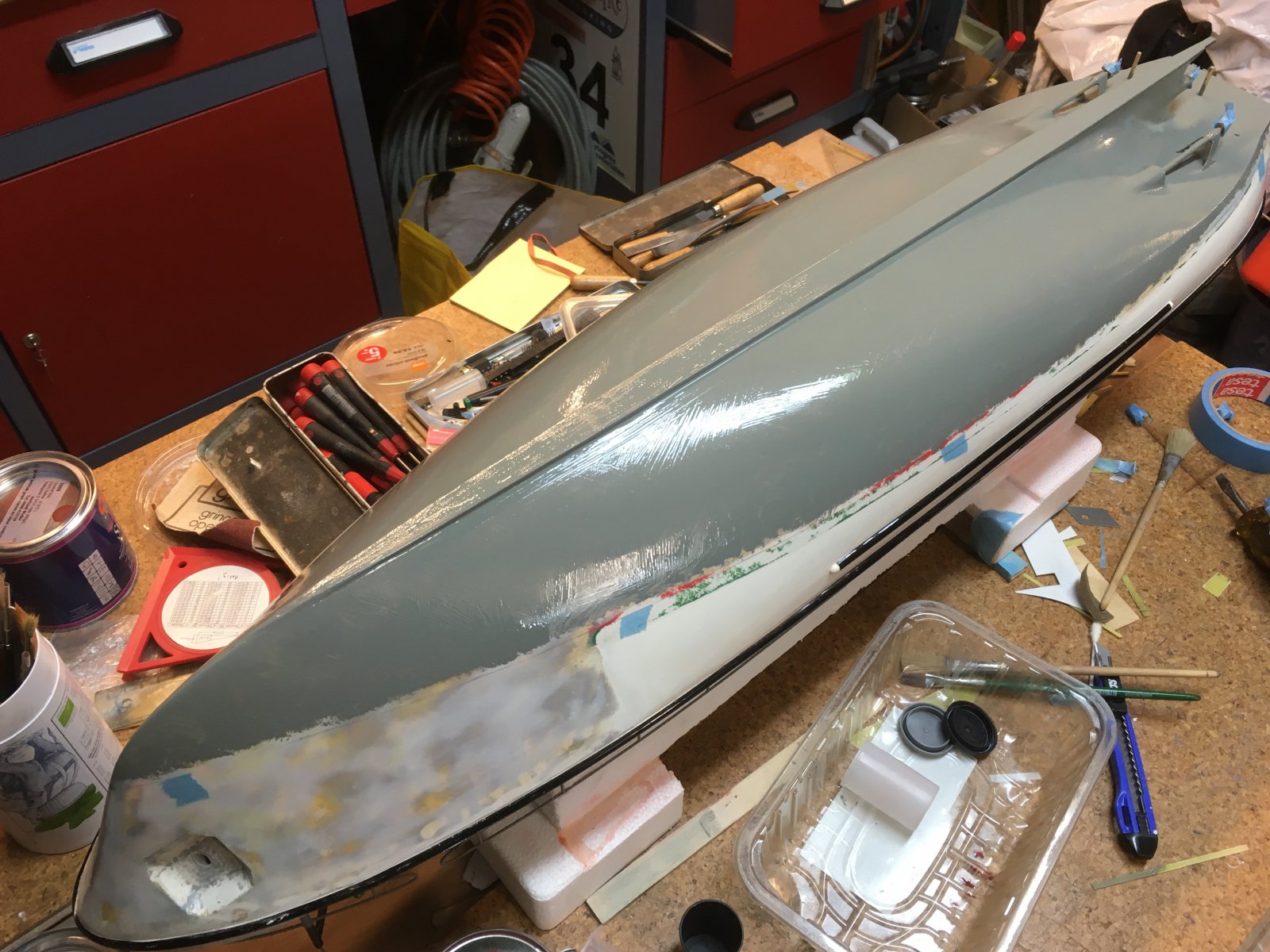

Vanavond verfblik op oneindig. CWS lak testen. Delta harder er door. Alleen voor alkyd basis.
Harder door de grijze grond. Zien wat het oplevert. Tevens bodem strak maken. Dat is ie reeds behoorlijk. 1 plamuur putje dat vulling moet hebben.
Roertjes weer in 3009 gezet.
Met een spuitje 10cc verf, dat in filmrolletjes potje. 1 cc Delta er door... mengen en penselen.
In deze geen strakke waterlijn op de romp. Schuren en weer gronden. Waterlijn bepalen bij de tweede ronde grond.
Roerbak in wit gezet. Moet voor tweede laag. Rollerinzetten met het lakwit als grond. Na schuren kan het in de Groene Teoflux met ook Delta.
Ook weer testen wat dat doet.
Nog iets... uitsparing voor anker klopt geen mieter.
Ga ik eerst het cupje voor tekenen en vouwen. Dat inlaten in de romp.
Anker wordt een zelfbouw. Dat an Graupner is te grof. Niet naar origineel. Via diverse gevonden afbeeldingen een goed voorbeeld.

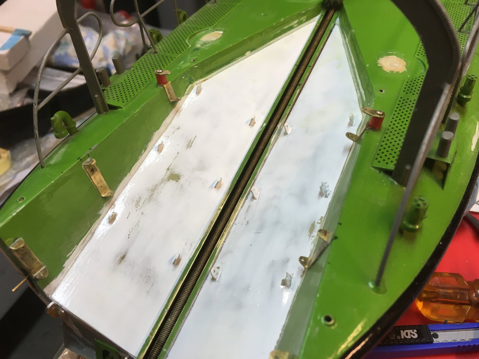

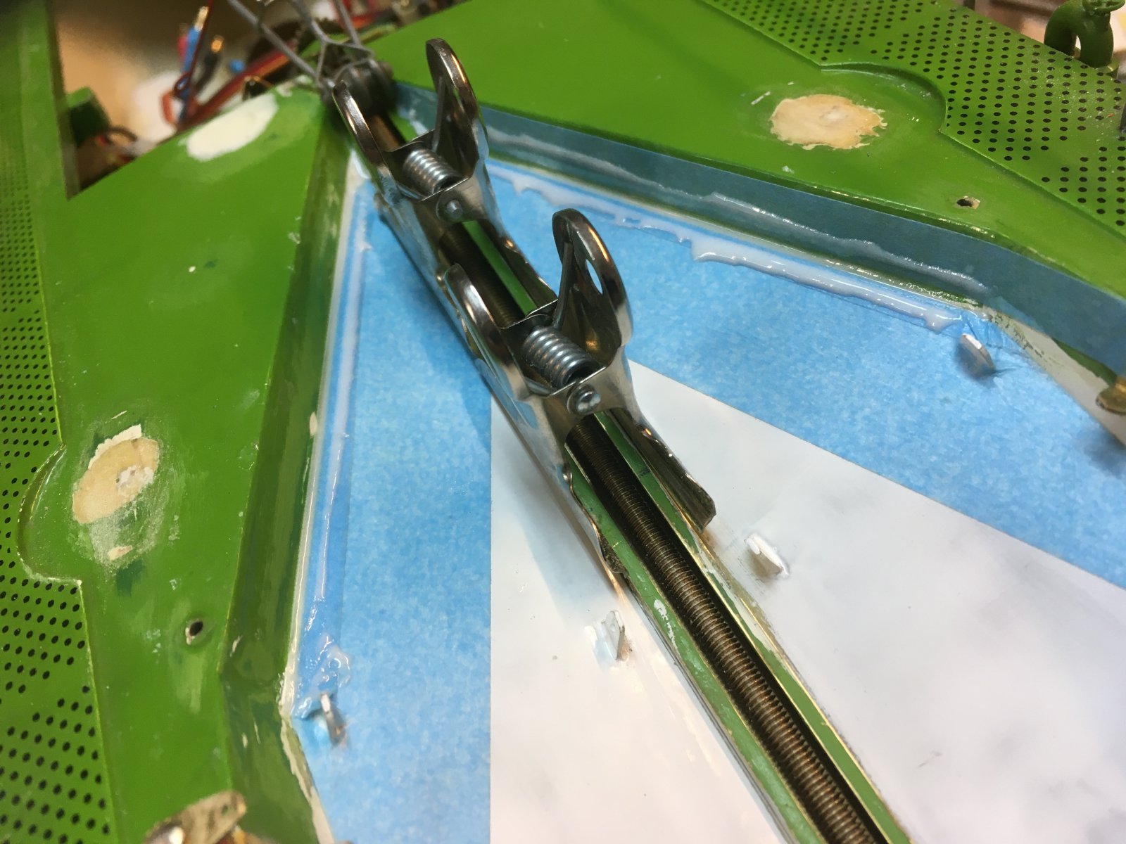

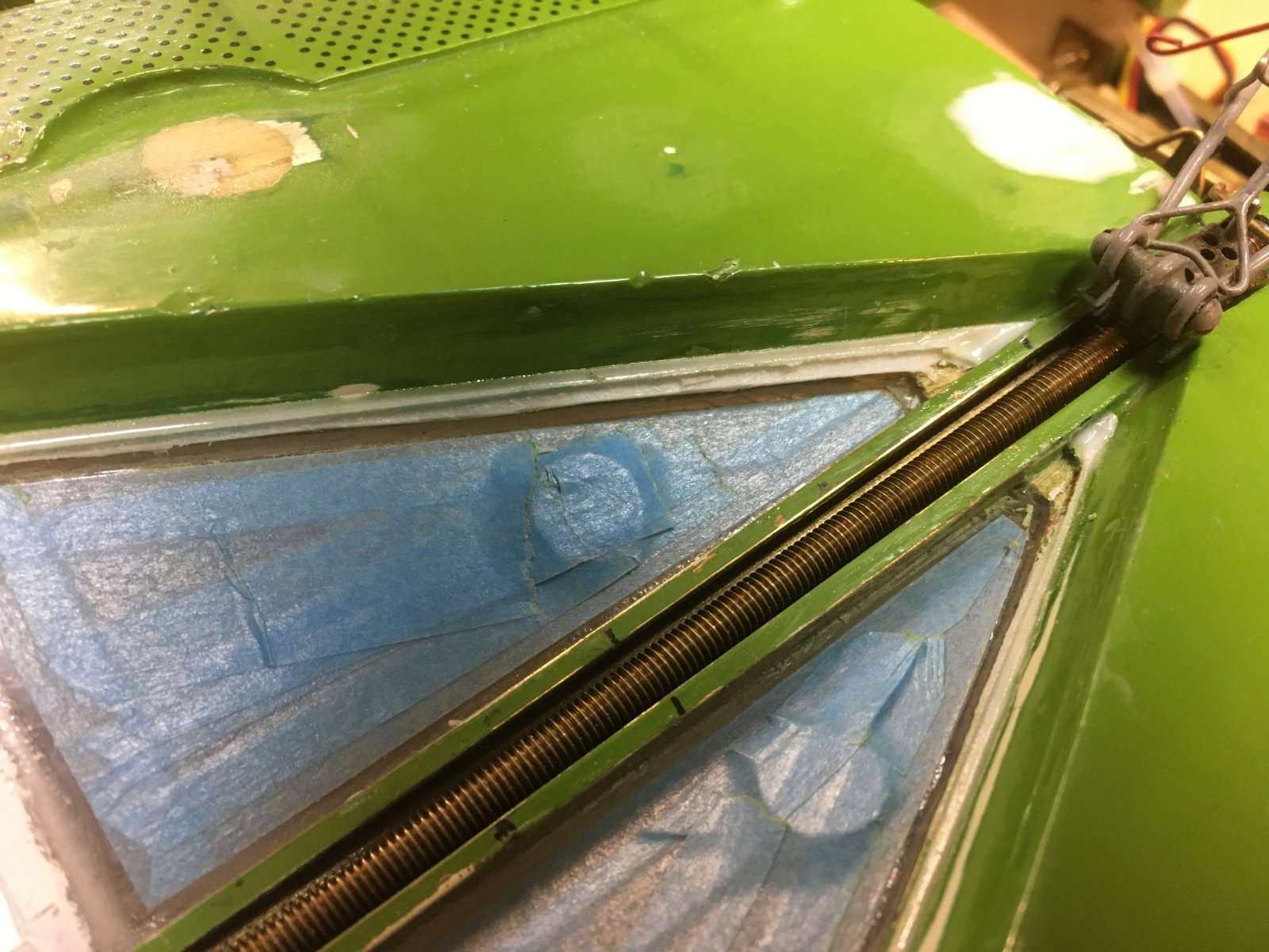

Verder met het vullen van de naden van de uitneembare hellingdelen, rollers. Linkerpaneel sloot niet lekker aan. Daar het model daar niet zuiver is gebouwd. De iets afwijking moest opvangen.
Daartoe beide inzetpanelen op de betreffend aansluitingen gemaskerd met Tesateep.
De dekranden van de helling opgeschuurd zodat het vulmiddel wil hechten. Blijft kwetsbaar...
Randen van de helling gemaskerd waar geen plamuur mocht komen, 30 minuten epoxy naar aanvaardbare dikte gebracht met de twee vulmiddelen die ik eerder genoemd heb... en behoedzaam de naden gevuld.
Voordat het goedje zet, de aansluiting iets in beweging gehouden, opdat de epoxy iets onder het paneel doorvloeit.
Links meer nodig dan rechts, dat al vrij strak aanlegde.
Er komt een punt dat de epoxy stolt... maar nog kneedbaar is, maar niet meer te verspatelen. Dan wordt het tijd de tape maskers weg te nemen.
Ook niet te haastig... anders trek je de dunne naadvulling mee. En anders nog iets laten doorharden.
Dan de naad behoedzaam opensnijden, tape maskers van de panelen daarbij in die naad lossnijden.
Dan met penseel en wasbenzine de tape aan de onderkant losweken.
Met een haakje trekken aan een rolleroogje...
Onderop was een smalle baan van 4 mm.... bedoeld om zo dus ook vlot los te kunnen weken.
En zo komen beide panelen mooi los uit de nieuwe zitting.
De laatste stukjes tape weg peuteren. Kleeft niet hard aan epoxy doordat het iets vettig is. Met beleid... Operatie geslaagd!
Maskers uit tape. De epoxy heeft zich al gezet. De linker strook is al weggenomen van de rand...
Er voor zorgen dat de maskerovergangen dun zijn aangezet. De klodders opzij gespateld zijn, de kier egaal gevuld...
Na het wegnemen van de panelen heb ik nu vooral links een strakkere aanleg...
Mini braampjes peuter je weg met een vlijmscherp mesje...
De glazen ruitjes gemaskerd voor de lakstraat...
Dan de paneeltjes terug. Iets naad, dat moet ook... want de verf is opdikkend... in het linker hoekje klein stukje rand weg gehaald. Dat fix ik bij de volgende kwak epoxyasnmaak.. kniesoor...
Tot zovers, voor wat het waard is...
Tijd voor thee en siejipschh...
Gr Bas

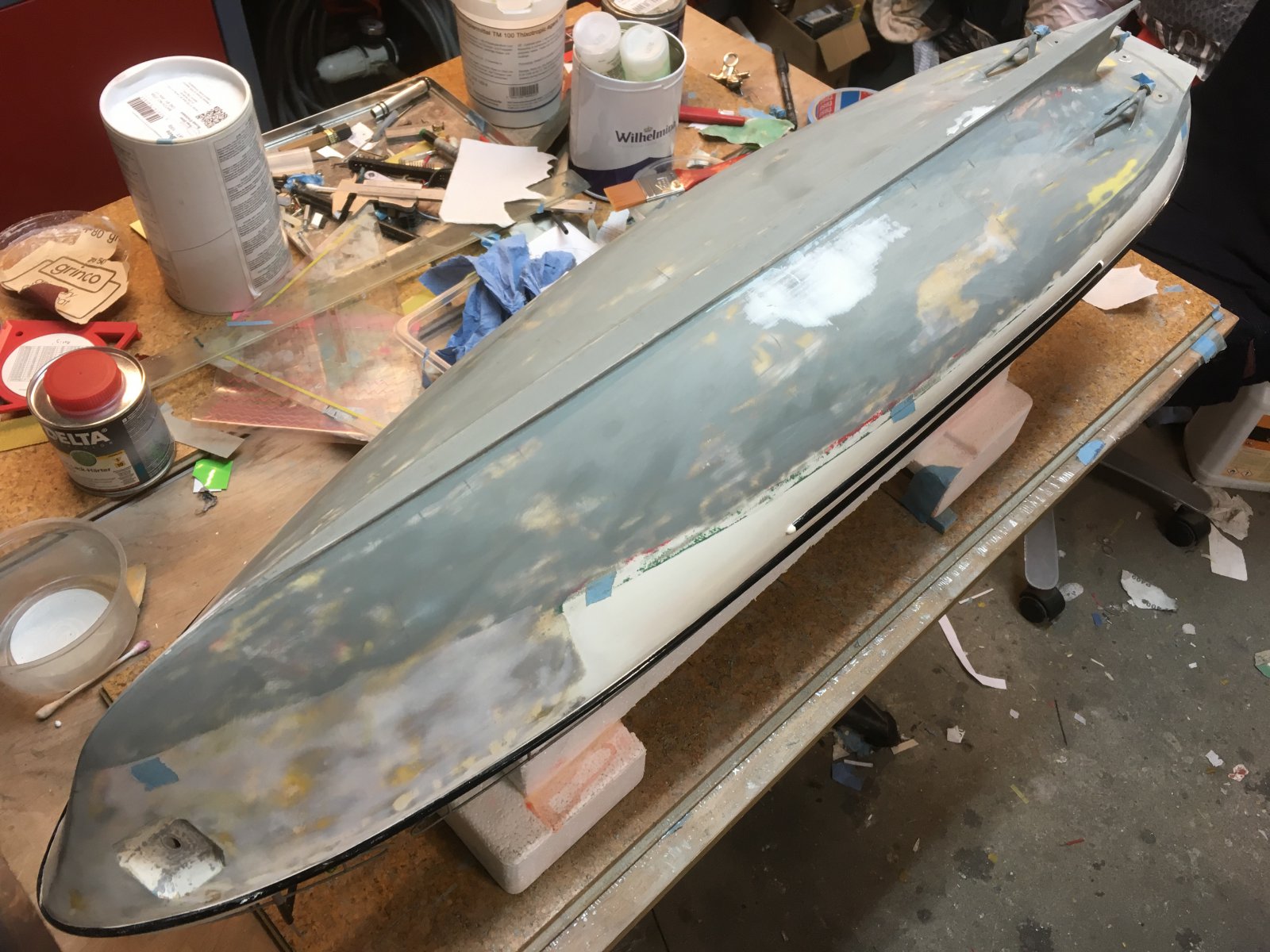

Goed! Tweede grondlaag er gister opgezet. Had dat zin? Nee eigenlijk niet. Strakmaken is het devies.
Ruim de tijd gehad om te harden. Als je hiermee je huis wilt schilderen is het 1 stap vooruit... daarna 10 achteruit.
schuren... drama... twee lagen leverde een aangetaste onderlaag op die gaat rullen... dus je stopt er 8 uur in om niet.
Nu weet ik het gewoon niet meer.
De Teoflux van Muller. 12 uur geleden geschilderd. Geeft nog af. Dat is onwerkbaar. Trekt stof aan als magneet. Zet het een uur in de oven... 55 graad. Dan sluit zich de lak pas.
Kan een boot van een meter niet in de oven proppen?
Niet al die uren gemaakt om met Fransje Timmermans-milieu-normerings-verf de boel teniet te doen.
Happy time... grijze grond tweede ronde....
Kwaaie tijd... Terug bij af... CWS Wertlack meuk...
Ik denk dat ik het hete project maar in de kliko knots. En ja... Theoflux met Delta verprutst de lak helemaal...
Maandag maar weer een bellen met Muller voorbeen slecht nieuws gesprek.
Want de kleur aangemaakte potjes waren fors over de honderd Euro.
Welbesteed als de kwaliteit er ook naar was...
Gr Bas

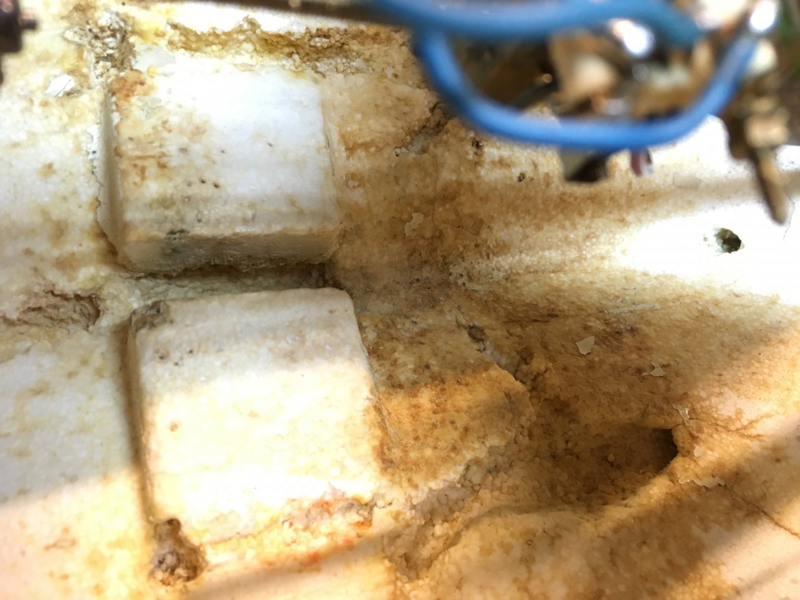

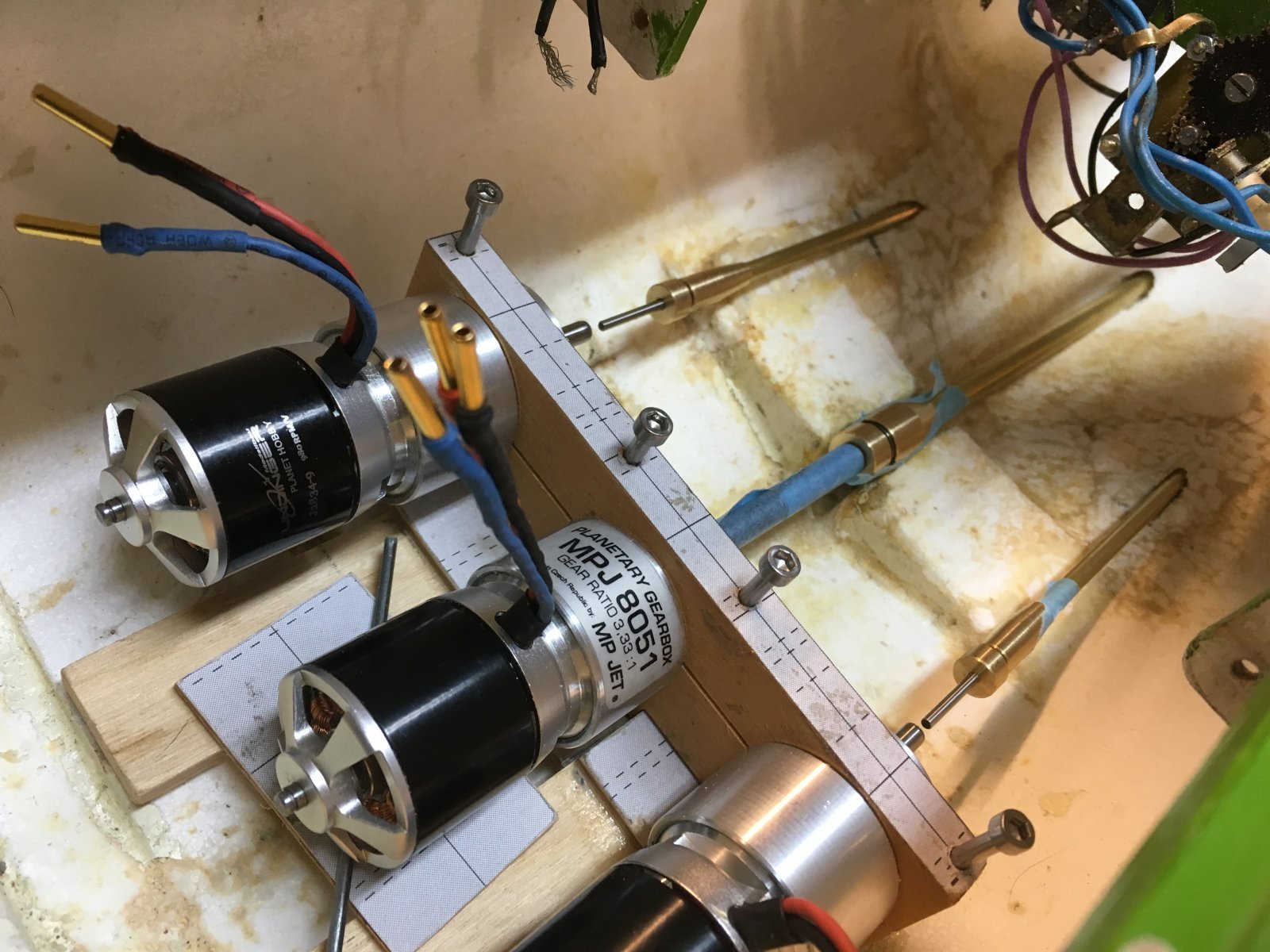

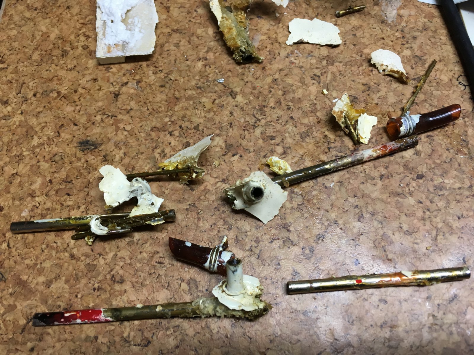

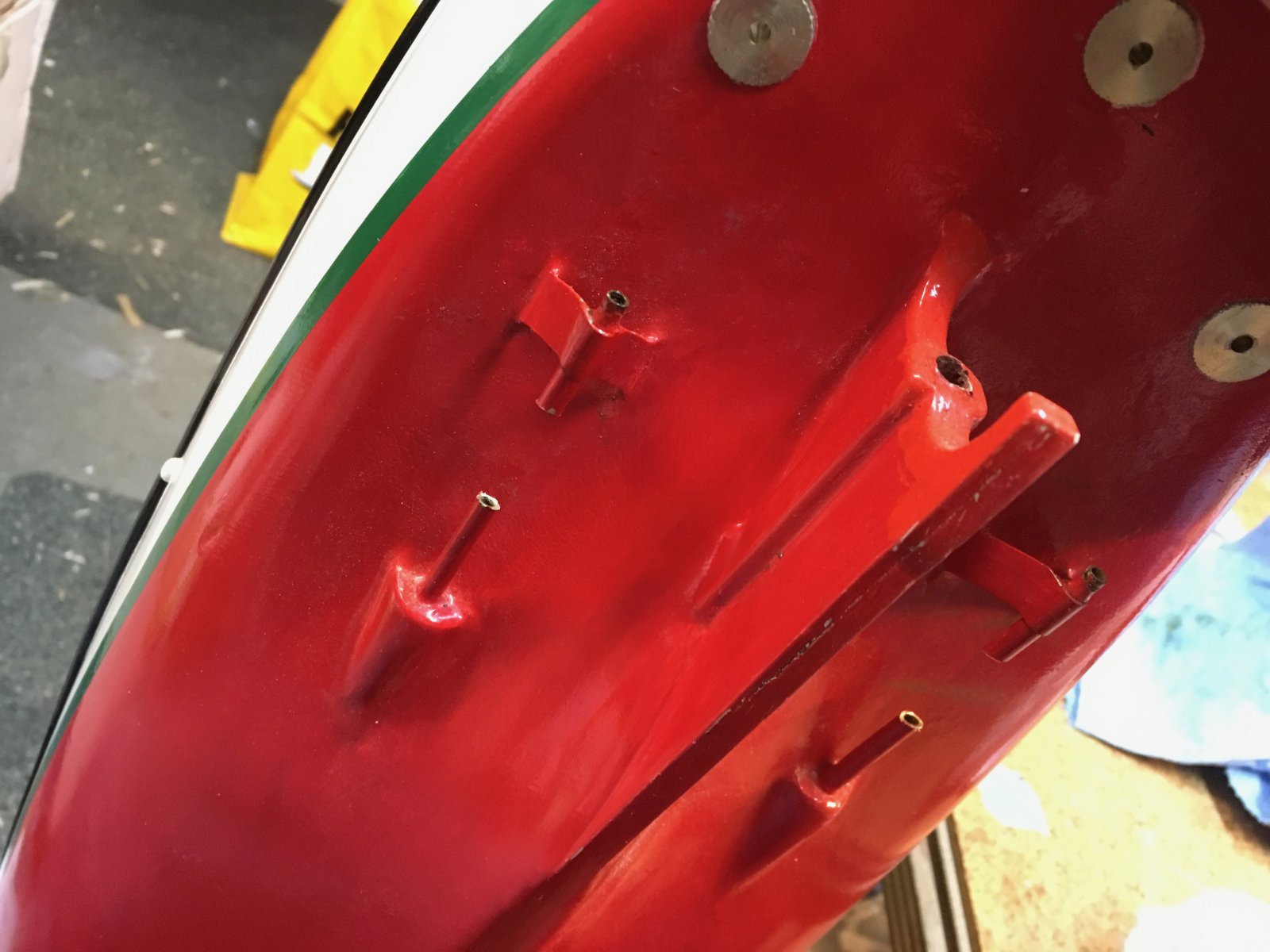

Toch kwam die aceton van pas om de olie aangetaste delen rond de schroefassen weg te smelten.
Daarna die op te vullen met piepschuimkorrel en PU wellijm...
Dan daarop is tot aan de accubak dat gehele achterdeel in de epoxy en glasdoek gezet.
Om de reparatie zo goed mogelijk af te sluiten voor oxidatie.
PU wellijm veranderd in broze spons na lang bloot gesteld te zijn aan de buitenlucht...
het reageert life time tot het verstoft is... dat kan met 5 jaar al aan de hand zijn...
Hier de met acton weg genomen stukken schuim. Een deel is uitgepeuterd, omdat het baggervet
was van de schroefasolie. Daar waar het grensde aan 'schoon' ben ik met een penseel
aan het etsen geslagen. En de onstane gaten als een 'tandheelkundigegynacoloog' via de opening
van de brievenbus... de gaten gedicht met piepschuimkorrels en PU-wellijm.
Dat schuimde verder uit... maar liet zich tijdig en optijd weer modelleren tot een nette
bodem. Met de PU lijm moet je niet te lang wachten. Het wordt op een gegeven moment te
hard. En dan wordt het lastiger met het rondom zachte schuim, de zaak mooi te vlakken.
Met balsahout is het niet anders...
Vorig jaar december...
En de ramp vooraf...
De toch wel heel erg slordig aangelegde buitenste schroefasjes... uit twee delen ineen geplakt...
Operatie behoedzame sloop begon hiermee... wie niet zaagt, die niet waagt!
