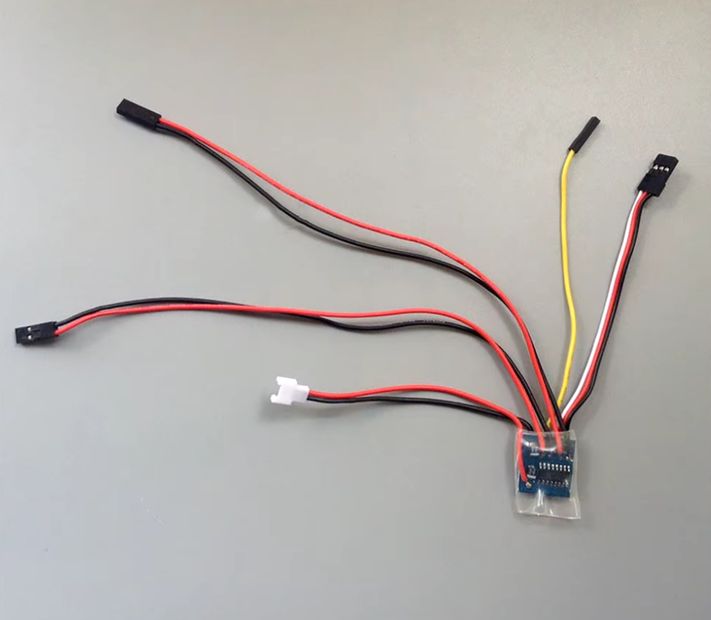

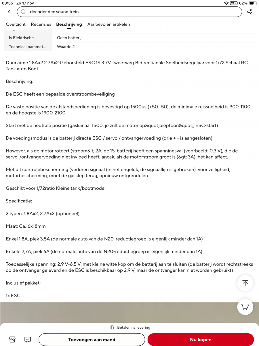

@k-k Klaas, In het geval van deze kleine escis het wel degelijk zo dat de ontvanger via de esc wordt gevoed. De + en de - lopen door naar de ontvangerplug. In principe zou het dus zo kunnen zijn dat wanneer de accu in de ontvanger wordt geplugd de esc/motoren worden gevoed, maar als de accu aan de esc wordt gekoppeld wordt ook de ontvanger gevoed.
Hierbij de handleiding voor deze esc. Lukt het om het in het krom vertaalde te begrijpen is het daar ook in te lezen. Gezien de spanningsrange van 2,9v tot 6,5v is een bec niet nodig. Aangezien de 686 vaart op 3,7v en ook de kleine ontvanger hiervoor geschikt is gaat het helemaal prima.

Ja Maarten, wat jij schrijft klopt, maar die regelaar voor twee motoren heeft Menno niet. Heb mijn bericht aangepast met plaatje van het betreffende regelaartje en uitleg. Gr. Klaas.
We hebben het toch over dit regelaartje?
Bekijk bijlage 600075
Daaraan zit alleen maar een ontvangersnoertje aan en twee draadjes voor de motor.
Aan die twee draadjes moet je geen accu zetten.
De (ontvanger)accu sluit je aan op de ontvanger en via die weg krijgt de ESC stroom waarop de motor draait. Gr. Klaas
Kijk, zie je wel.
Ik had het wel over wat anders.
Ik had het over deze.
En om nog meer verwarring te voorkomen:
Die zit niet in de Mary.
Die zit in mijn nieuwe projectje.
In de Mary zit wel die kleine die Klaas toont.
En ja, die voed ik via de ontvanger.
