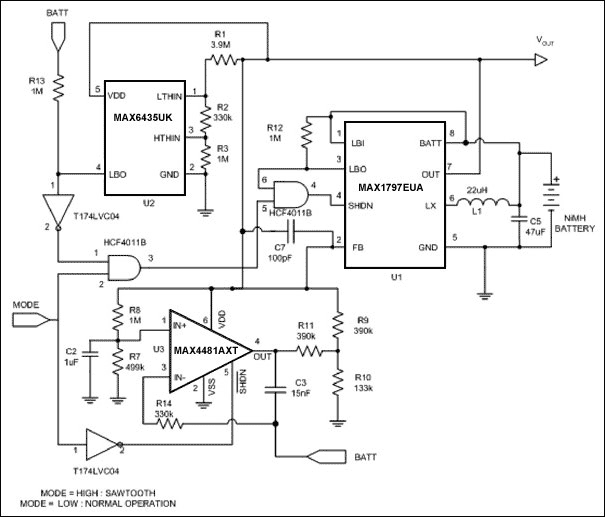

Yep, veel beter zo.:yes:
Snap je dat niet, dan? :p
(euh... ik OOK niet, hoor... :D Dat soort dingen, het zegt me váág wat, ik kan zien dat het om een lader gaat en daar houdt het mee op).
abstracte kunst, heb ik ook nooit begrepen, ik mis wel wat kleur :D
Printen, kleurpotloden pakken en leef je uit.
Wel graag binnen de lijntjes blijven; er zijn genoeg idioten op deze wereld voor wie het een sport is om buiten de lijntjes te kleuren.
