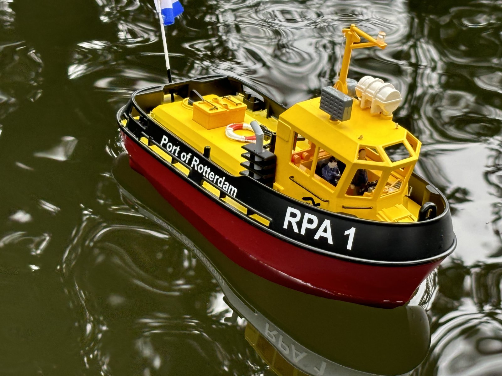

Het is mooi geworden zo in deze uitvoering. Heb er zelf ook 1 voor de fun in RPA outfit. Ik heb de accu vervangen, naar 1800 mAmp van Ali. En de 2 Ledjes vervangen voor blauw knipperend op de stuurhut. Verder de aandrijving origineel gelaten. Komt wel snel water in de romp.

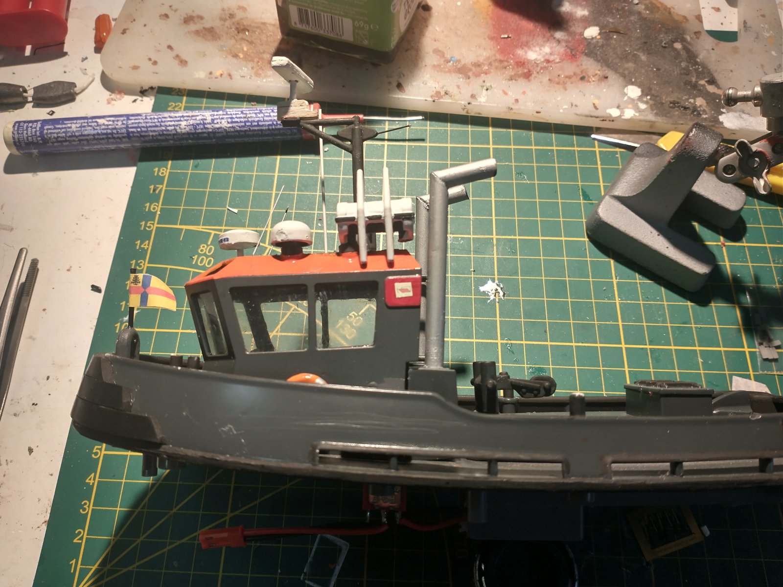

Dankzij onvolprezen hulp van @k-k Klaas, de boot van vaarregelaars en stroombron kunnen voorzien.
Alle AAA batterijen in het achtercompartiment kunnen proppen.
Hopen dat hij nu niet als een gek achterover ligt en de stabiliteit nog een beetje in orde is.
Door het niet kunnen pairen van de zender en de RC dus op mijn gewone zender moest, was dit de enige oplossing.
Kapje past er, na veel wegslijpen van van alles en nog wat, nog wel op.
De aan/uit schakelaar wilde ik onder de accomodatie hebben en ook daarvoor moest er van alles verwijderd worden.

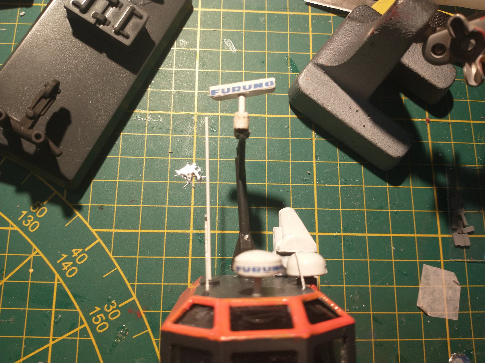

Radar in de mast en op het dak en raampjes aangebracht.
Gelukkig had ik nog plastic rietjes om schoorstenen van te maken.
Ook had ik nog een paar vierkante centimeter grating liggen van een model dat ik in de jaren '90 bouwde.
Genoeg om een inlaatrooster van te maken op de ventilatiekast.

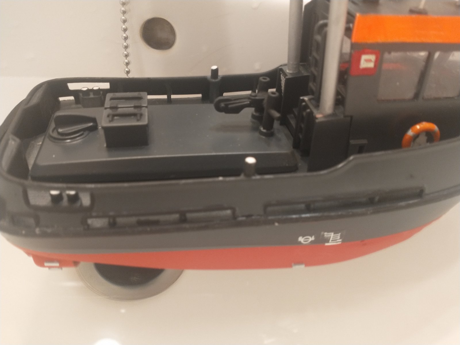

Op de foto is het nauwelijks te zien, maar ze ligt mooi op de waterlijn.
Ook achter mooi op de waterlijn en recht.
En dat terwijl de waterlijn een regelrechte gok was bij het erop zetten.
De originele waterlijn liep tot aan de stootrand, wat ik geen gezicht vond.
En dan zit je met een strook afplaktape in je handen...
"Eh... Nou hier maar. Hier zal de waterlijn wel ongeveer lopen."
Misschien dat ze een reethaartje achterover ligt.
Maar dat misstaat een sleepboot niet.

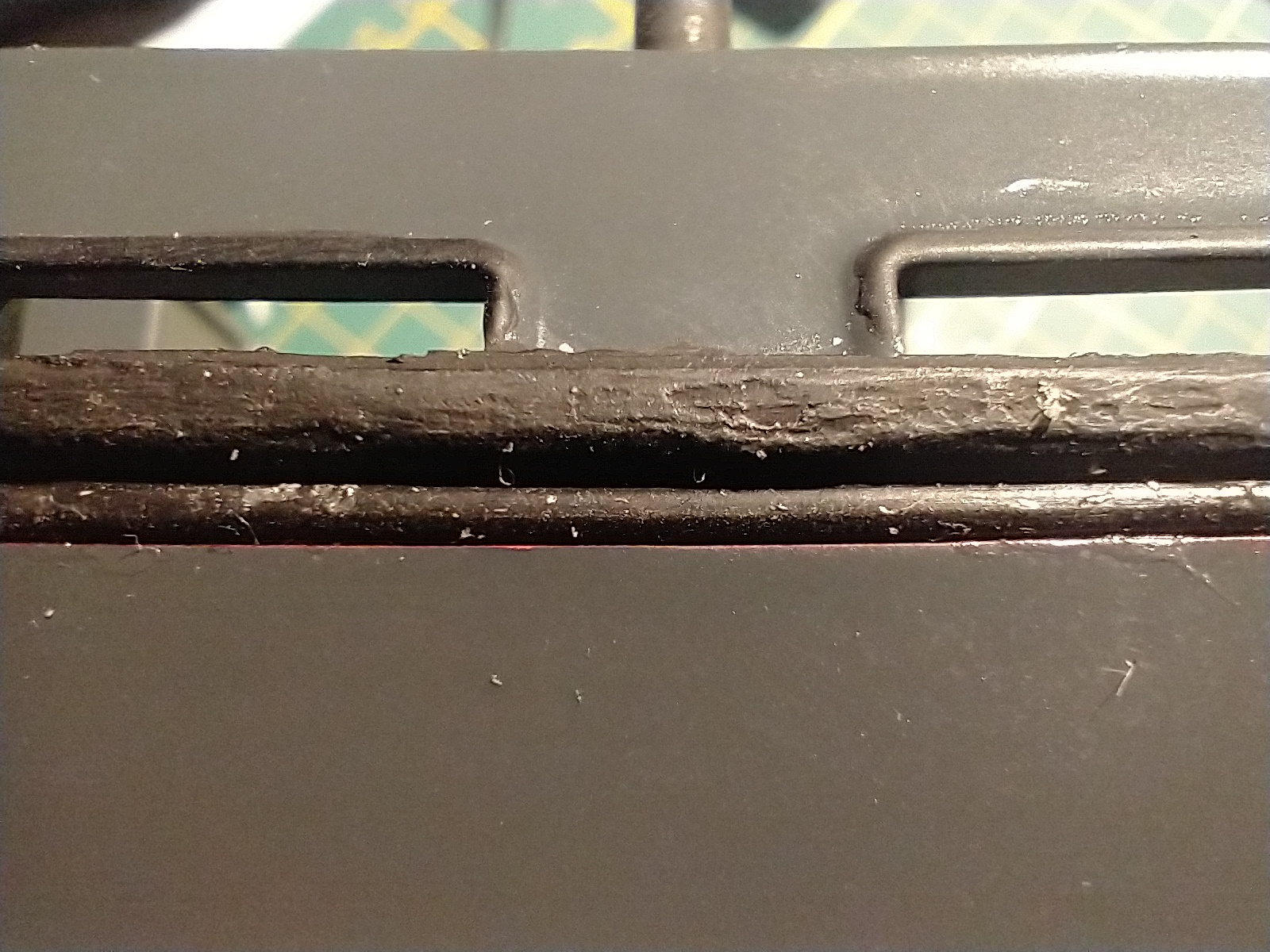

Inmiddels de pees uit de GPS tevoorschijn gehaald.
Ooit in een laatje gegooid onder het mom van 'komt misschien wel eens van pas'.
En dat komt hij.
Onder de stootrand zie je hem zitten.
Ik was bang dat de schroefjes nu te kort zouden zijn, maar ze pakken en ik zie het dek naar beneden komen en de pees een beetje naar buiten.
Dus daar heb ik wel vertrouwen in.
