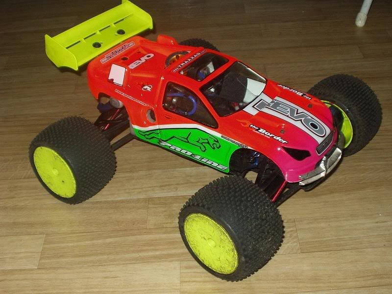

Wat blauwe opties van RPM erop gezet, en een vleugel 8)

Na de ombouw van mijn REVO naar een truggy setup was het tijd om tegen een 1/8 buggy te rijden.

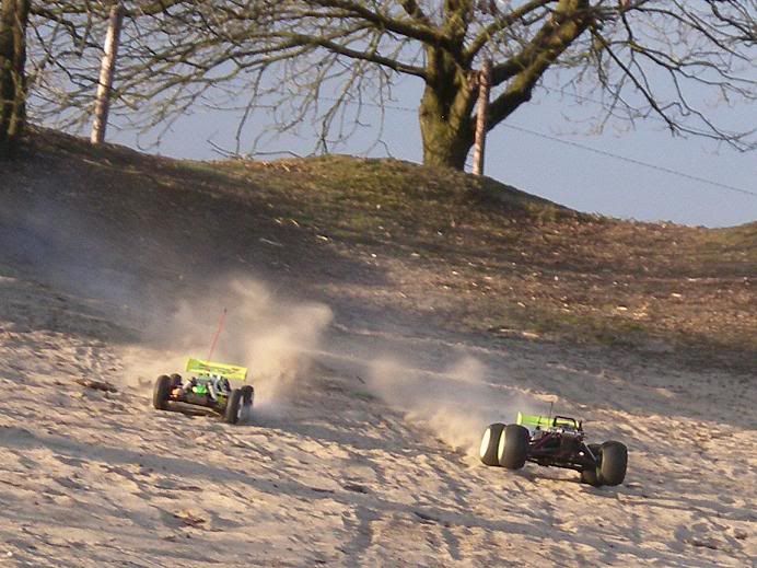

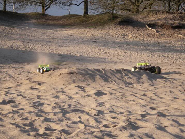

Dit paasweekend heb ik twee keer tegen de Hyper 7 Pro buggy van Joost/no-excuse gereden. Acceleratie is zo goed als gelijk, de ene keer was de buggy iets sneller en de andere keer de REVO. Topsnelheid maakt ook heel weinig uit en ligt op het oog ook gelijk.
Het springen van de REVO is ook sterk verbeterd met de buggy spoiler. Dat maakt echt heel veel uit en nu vliegt hij mooi level en kan je goed corrigeren met gas/rem.
Dit weekend heb ik ook mijn Crowd Pleazer 2.0 kap gespoten. Nog even goed uitdremelen/koelgaten erin en dan is de REVO helemaal klaar.

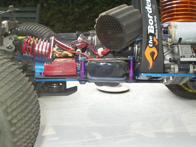

Ik zal vanavond of morgen foto's maken van onder de body, van de aangepaste gas/rem setup die heel goed werkt. Zet ik meteen wat foto's erbij van de buggy vs REVO strijd 8)
Dirk-Jan...jij had toch je throtlle linkage aangepast voor je 323? zou je daar misschien een foto van kunnen plaatsen, ik blijf hier een probleempje mee houden....
Ja klopt, zoals in mijn post hierboven al staat zal ik vanavond of morgen foto's plaatsen. Je moet er wel veel voor verbouwen overigens, want ik heb nu een directe push/pull aansturing oftewel de gas/remservo aan de andere kant van de auto.

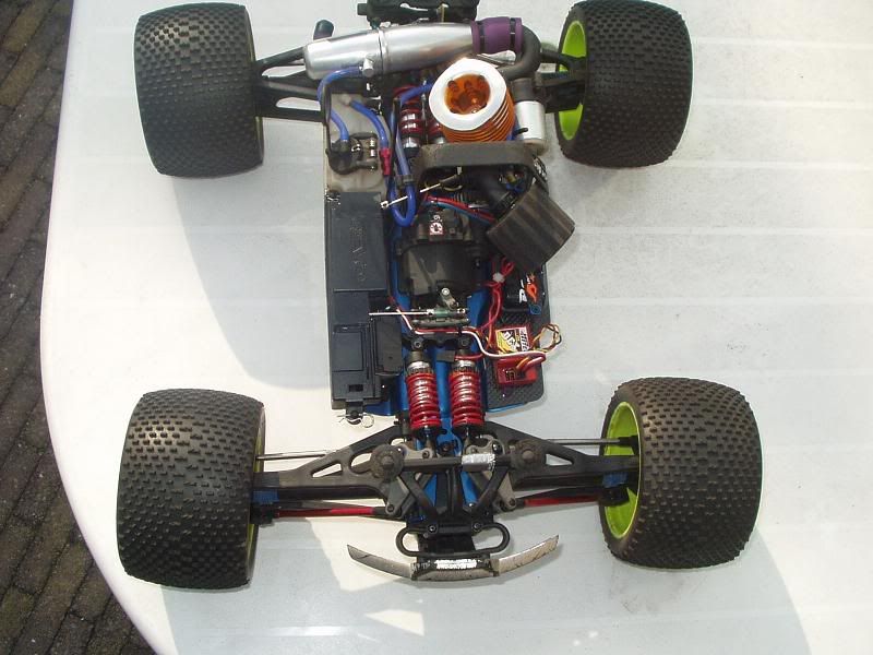

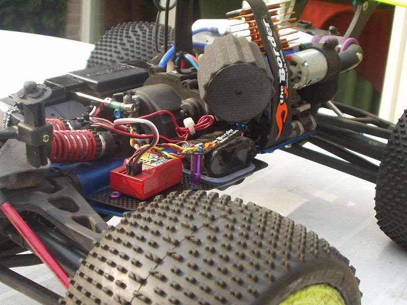

Ok, het heeft even geduurd maar hier is dan eindelijk de 'onthulling' van mijn REVO ombouw naar een goed werkend gas/rem systeem voor de RB TM323.
Zoals op de foto's te zien is heb ik de gasservo aan de andere kant geplaatst. Na enige twijfel of dit wel mogelijk was omdat ik het nog nooit had gezien, ben ik toch maar gaan (ver)bouwen. Het idee wat ik had bleek aardig te werken, er moet alleen een gat komen in de rollbar maar dat maakt mij weinig uit.
De gasservo stuurt nu direct de carburateur aan. Via het 90 graden heveltje wordt nu de rem aangestuurd. De servo en het 90 graden heveltje zijn op glasvezel radioplaat bevestigd. Het afdekkapje moest ook worden gedremeld om te passen. Hier en daar heb ik met lexan de vorm wat aangepast en uiteindelijk zwart gespoten. Ziet er niet heel mooi uit, maar goed genoeg voor mij!
Omdat in deze radiobox eigenlijk de ontvanger en ontvangeraccu zat zat en nog wat elektronica, moest dit verhuizen naar de andere kant. Het kwam goed uit dat ik een single stuurservo setup had gemaakt (met een Thunder Tiger DS1013 digitale servo). Nu had ik meer ruimte. Met enig verbuigen heb ik de originele servobevestiging recht gebogen. Wel in één keer goed doen, anders krijg je een wel erg zwak punt. Omdat er verder geen belasting op komt maakt dit voor één buiging niet veel uit.
Ik heb van 1mm carbonplaat en radioplaat gemaakt en daar de ontvanger en ontvangeracu op gemonteerd. Voor de ontvangeraccu heb ik een ander pakket gebruikt met 3-2 cellen op elkaar omdat deze veel beter past en ook wat lichter is. Deze hangt nu in een gat met daarover een carbon beugeltje wat perfect werkt.
(let niet op toespoor en camber op de pics, want dat was nog niet afgesteld)

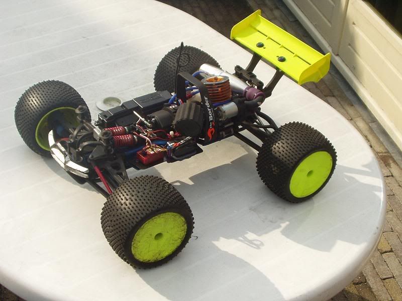

Er zijn meteen wat meer opties op de auto gezet. Vanuit Amerika heb ik de nodige delen besteld die ik graag op de REVO wilde hebben.
- Zo heb ik de verstelbare achter draagarmen gemonteerd, waardoor de wielbasis met 19mm vergroot.
- Ik heb alle turnbuckles die nog van staal waren vervangen door titanium turnbuckles.
- Er zit een ander filter op met carbon afdekplaatje.
- Door de krachtigere stuurservo setup heb ik de heavy duty servosaver erop gezet.
- Ik heb een Mugen spoiler gemonteerd, in combinatie met een Crowd Pleazer 2.0 body. Omdat ik ook wel van 1:1 auto's houdt heb ik op de zijkanten de Jaguar van het genoemde merk gespoten. Verder vond ik een zonnedakje ook wel leuk om te proberen dus die zit er ook in.
Verdere opties zijn verlaagde suspensie, RB TM323 met gepolijste standaard uitlaat, FOC, proline banden/velgen, ander vliegwiel/koppeling, andere gasservo enz.
Zoals ik boven al noemde hoopte ik dat mijn REVO mee kan komen met de 1/8 buggies. Dat blijkt heel goed te gaan (en het is zeker geen slome buggy 8) ) en daarvan zijn ook nog wat pics:
Er is een video in de maak van de revo vs buggy op het terrein wat op de foto's te zien is. Wanneer die af is zal ik een link posten.

Was het nu echt nodig om zo een aanpassing te doen om de 323 goed te doen werken? Ik krijg meteen een beetje schrik om een aan te kopen, als ik zie welke linkage-problemen het met zich meebrengt.
Ik wacht vol ongeduld op je video :D
In mijn geval was het echt nodig, want ik kreeg de carb echt niet zonder haken afgesteld. Daardoor heb ik het carb. huis al eens vervangen wat geen goedkoop grapje was.
Sommigen hebben nergens last van, anderen hebben dezelfde problemen als ik had. Toch wel een nadeel van deze motor dus (alhoewel het nu dus is opgelost)
Dat heb je mooi opgelost! En dat met die humppack is ook goed gedaan, mooie revo!
En waar heb je dat luchtfilter vandaan?
Nou maar hopen dat ik niet al die carb problemen heb als ik de tm323 koop.
En ik ben ook wel benieuwd naar een filmpje ;)
Het luchtfilter is samengesteld uit meerdere delen van verschillende fabrikanten. De bocht is van HoBao, het filterstandaardje waar je het foam over schuift is van 3racing en het foam komt van Team magic geloof ik. Het carbon dekseltje is zelf gemaakt.
