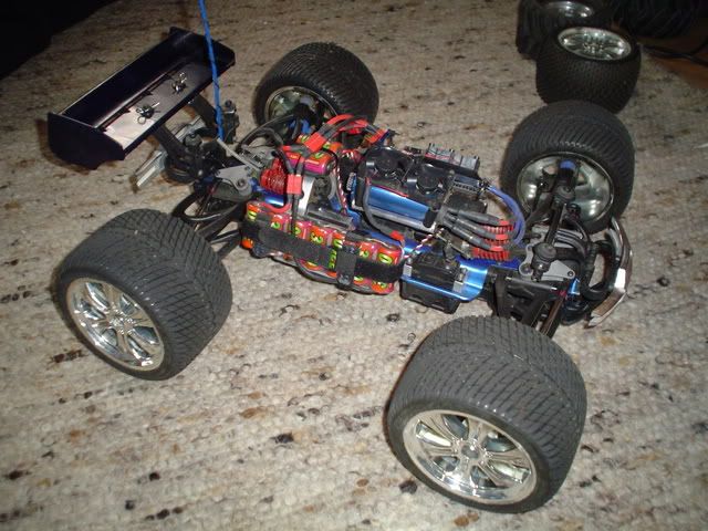

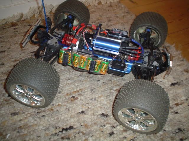

Wat dachten jullie van een brushless revo?
Wil je wat meer weten over brushless motoren kan je het aan mij vragen. Want ik ben momenteel bezig met een brushless savage. Je kan ook is kijken op het forum van www.rc-monster.com
Was dat dan!!!!!
Een REVO?!?!?
Heb je dat zelf gefabriceerd? Vertel eens wat meer..

De nieuwste technologie op elektrogebied is de borstelloze (brushless) motor. Deze motor heeft geen koolborstels. De wikkelingen zitten in het huis en de magneten op de ronddraaiende as. De motor heeft dus geen collector en koolborstels. Daardoor is de slijtage van de motor minimaal tot niets. Het zou kunnen dat je na een tijdje de lagers moet vervangen, maar dat is dan ook het enigste. Een brushless motor blijft altijd 100% presteren.
Het is tegenwoordig de trend om deze motoren in monster-trucks te bouwen. Daarvoor hebben ze natuurlijk wel genoeg power nodig. Dat is er volop met de sterke brushless motoren. Er zijn motoren die wel 20 tot 30 cellen aankunnen.
Ik ga zelf met een regelaar rijden tot 20 cellen (warrior 9920). De motor word een Feigao 7XL, voor 12 tot 18 cellen. Genoeg power dus!
De rijtijd ligt er helemaal aan welke setup je rijd. Dus welke motor, aantal cellen, gewicht van je truck etc, soort accu's etc.. Maar over het algemeen heb je rijtijden van 10-20 minuten.
Bekijk dit filmpje eens. Dit is de power van brushless. Super veel trekkacht en een hoge top!
Deze kerel van de video gebruikt een 6S lipo pack. Dat is 22,2V. Dat is bijna gelijk aan het rijden op 18 cellen (21,6V). De regelaar is dezelfde als mij (warrior 9920). Zulke snelheden zijn dus voor mij ook haalbaar :D
Als mijn savage af is zal ik wel wat plaatjes posten en een filmpje maken.
