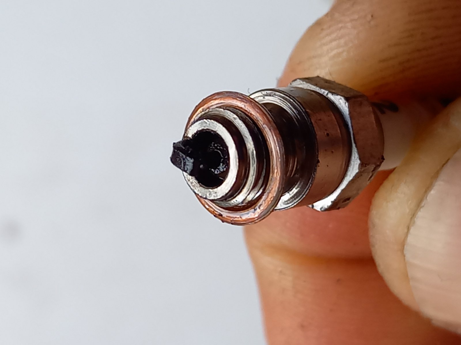

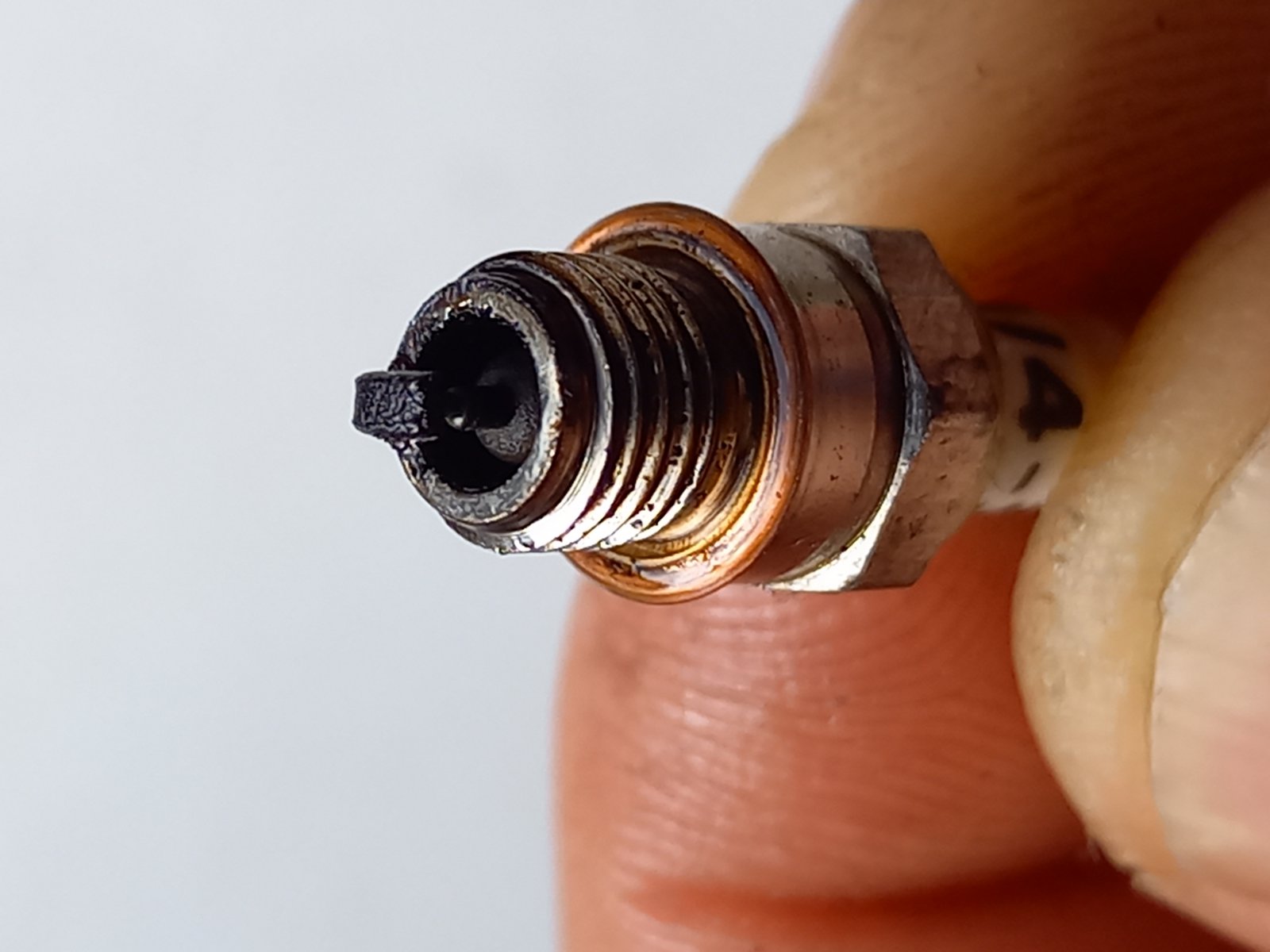

    Linker cylinder:
    Rechter cylinder:
    Het metaal van de body is bij beide bougies redelijk schoon (de onderste foto lijkt erger dan de werkelijkheid) en de linker cylinder heeft een ietwat natte isolatorneus, de rechter is mooi droog.
    Opgemerkt dat na die volle minuut recht omhoog volgt een steile duik met het gas dicht, een kort rondje linedrop op minder dan half gas en een landing plus taxiën.
    Het bougiebeeld is dus niet helemaal 100% representatief voor vol gas, maar het feit dat er weinig tot geen kool op de body zit is een goed teken.

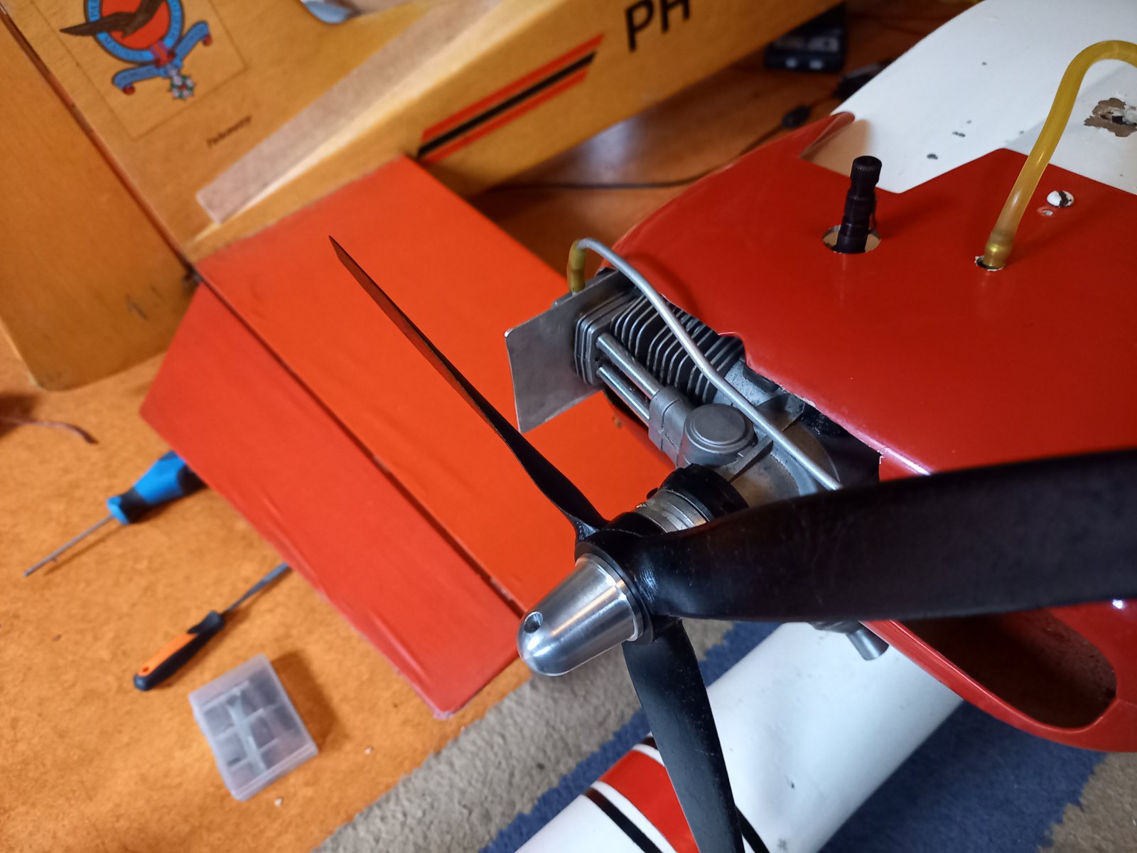

    Reeds... En dat heeft behoorlijk effect, want zonder dat liep hij op de grond zelfs stationair al uit de klauw, en kon ik in de lucht met wat moeite net kruisvlucht aanhouden, en was de start een kwestie van elastiek spannen, motor starten en direct los, klimmen op het feit dat de motor nog op moest warmen.
    Nu draait ie ergens rond de 105 graden stationair, kan ik op de grond al vermogen van kruisvlucht (6000 toeren) aanhouden, en heb ik in de lucht voldoende koeling om met 7500~8000 toeren te klimmen, een volgas doorstart is niet heel erg kritisch, en als de baankwaliteit een grondstart toelaat, gaat dat ook vrij probleemloos.
    Die plaat steekt ver genoeg naar achteren om redelijk omstroomd te worden door de "aanzuig" van de prop.
    Vanaf dat de kist snelheid gaat maken gaan de luchthappers van de motorkap het overnemen, waarbij de lucht van BEIDE happers naar de cylindr geleid wordt, aan de cylinderkant rechtsstreeks, aan de niet-cylinderkant via een omleidschot wat de lucht deels tegen het carter leidt, deels langs de cylinder
    De overtollige ruimte onderin de motorkap is afgesloten met een "bodem" zo dicht mogelijk onder de cylinder, om zo weinig mogelijk lucht ongebruikt te laten ontsnappen.
    Alle lucht moet tussen die ribben door, of tenminste, dat is de gedachte er achter.
    Vergeleken met de eerste vluchten is het redelijk effectief, de motor blijft in de lucht opvallend gelijkmatig van temperatuur, pas bij flink gas geven loopt hij er wat uit, maar daaronder zakt de temperatuur niet echt weg als je gas terug neemt.

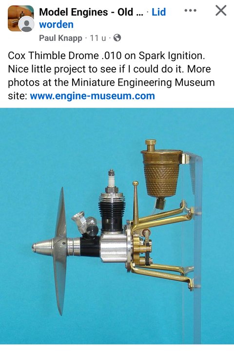

    Hey Bert,
    Ik zag deze op FB voorbij komen en moest gelijk aan jou denken.
    Een "gebrutificeerde" Cox .010!!:
    Ook een behoorlijke uitdaging lijkt me!

    Ziet er leuk uit, maar een beetje, tsja... nutteloos, eigenlijk... Ik bedoel daarmee: wat voor zin heeft het om een Cox .010 te voorzien van contactpuntjes? :D :D :D

    Zoals ik het lees, absoluut geen enkel nut... anders dan de uitdaging van het maken zelf :thumbsup:
    Staat dan ook in een museum en niet op een vliegende kist o.i.d.
