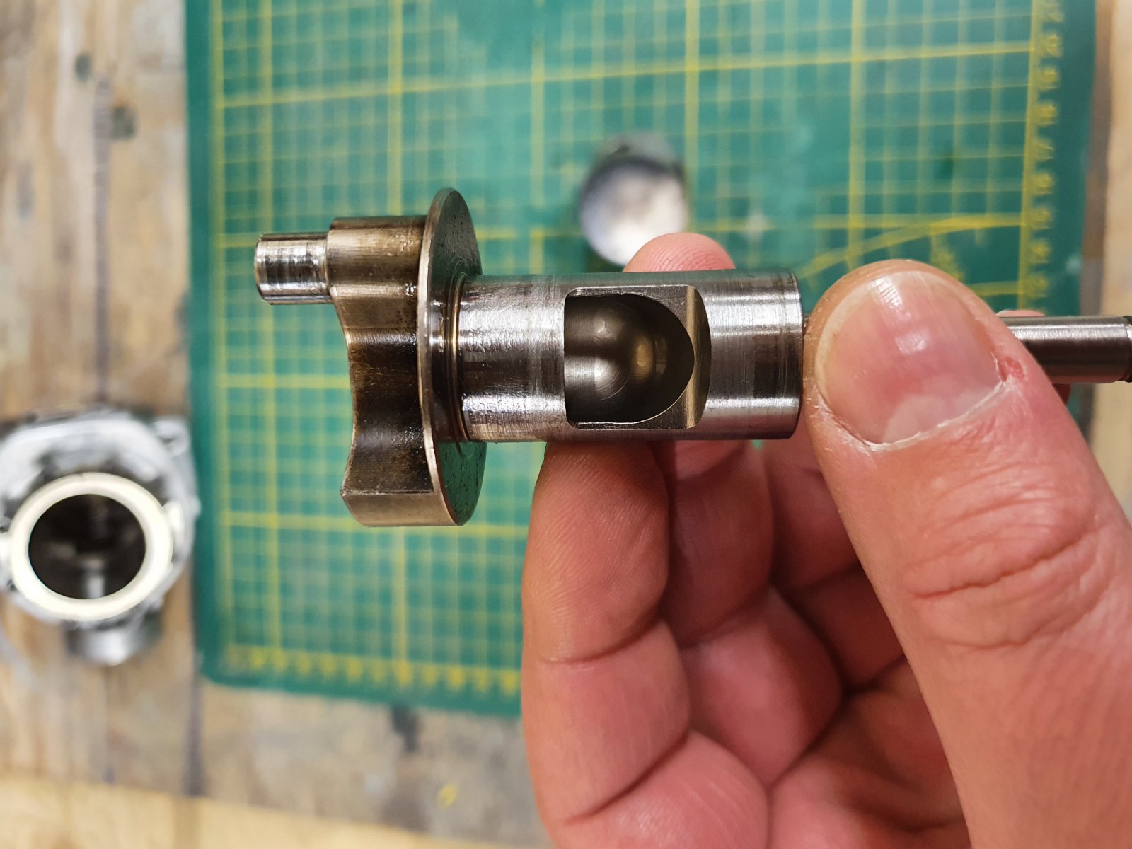

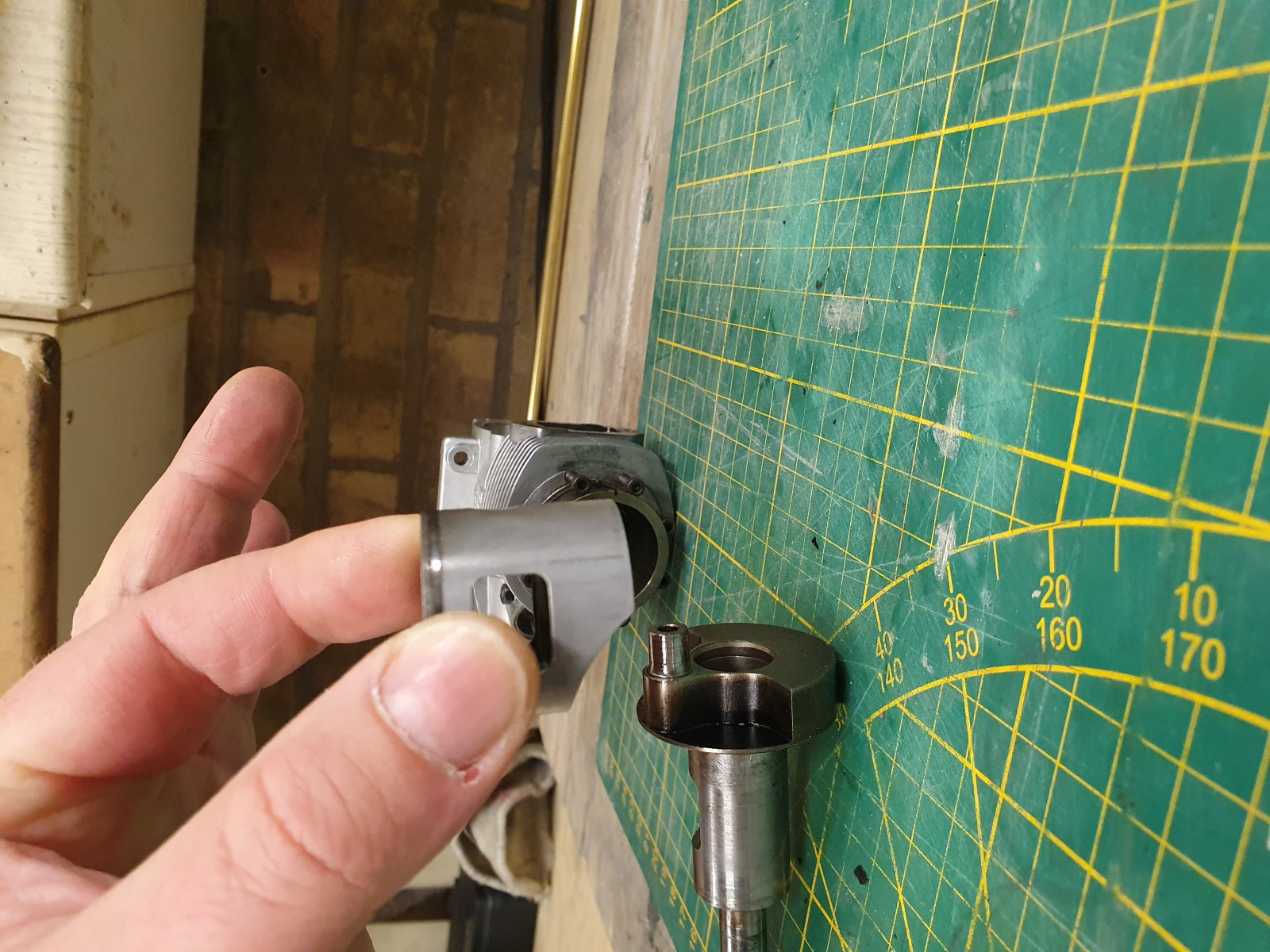

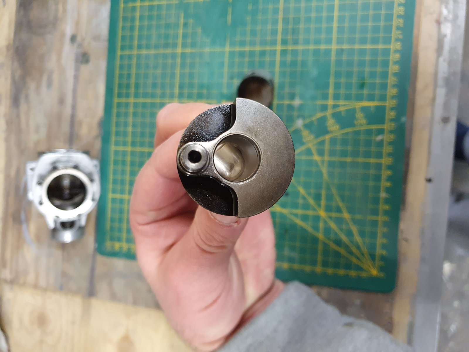

Drijfstang is een rollager?
Nope.... gewoon een glijlager.
Denk minstens een halve mm ruimte, maar geloof het of niet, ondanks toch flink vol gas draaien, ik heb aan het eind van de middag het achterdeksel losgehad, en gewoon schone olie in het carter, geen spoor van metaal of andere narigheid.
De kop hebben we ook nog even gelicht, voering zag er prima uit, maar de zuigerkroon en binnenkant kop hadden in een verleden wel eens "harde stukjes" zien passeren aan de putjes te zien.
Deze motor heeft een soort van toroïdale verbrandingskamer, dat had ik nog nooit eerder gezien.
ruim 2,2 pk, zoals hij hier draait.
Aparte constructie hoor die krukas en zuiger?

Ja, dan kon het wel eens lastiger worden om een originele drijfstang te vinden... Ongetwijfeld ligt er nog wel ergens eentje, maar vind hem maar eens...
Hmmm... als de kruktap niet onrond is... te meten met micrometer,
dan kan er een nieuw lager uit brons gestoken worden en ingeperst.
Ik heb het paarmaal gedaan. En dat ging goed.
Drijfstangen zijn nog nieuw te vinden. Geen issue! En kosten ook nog eens je de kop niet!
Uiteraard niet via Ebay.USA... dan wordt je een grootst mogelijk poot 'uitgetordeerd'!
Eerst die kruk-tap goed nameten... anders is het zinloos. En moet je ook de as gaan vervangen.
En die zijn wel zeer schaars geworden.
Dat kon nog wel eens ontzettend meevallen. Überhaupt denk ik dat een lichte onrondheid in een degelijk lager niet zo heel erg veel kwaad kan, en zolang het binnen de perken blijft, denk ik dat zo'n kruktap ook nog wel weer rond te slijpen is met een hulpstuk om de krukas in te spannen in de draaibank. Maar als je dat gaat doen moet je dat wél doen vóórdat je het drijfstanglager maakt.
