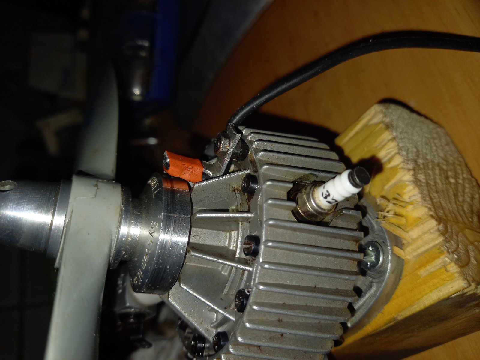

Uiteraard is de bevestiging van een 2-takt carb HEEL anders dan van een 4-takter, maar dat lossen we simpel op met een klemmend pasgedraaide Teflon bus, en dan slaan we twee vliegen in één klap, dan is de thermische isolatie ook in een klap voor elkaar.
De bevestiging van de carburateur aan het achterdeksel zit in de weg, maar dat lossen we op door domweg het deksel 180 graden te draaien, want dat kan bij deze viertakten, daar gaat niks in de weg zitten tussen zuiger en backplate. Ik wil namelijk nu nog niks afzagen of anderszins onherstelbaar vernaggelen.
De drukaansluiting van de pomp dichten we voorlopig af met een dopje (stukkie slang met boutje) maar de bedoeling is om daar uiteindelijk even M2 in te tappen, en met een boutje en loctite een nette afdichting van te maken.
Zoals het nu staat, is er dus niets onherstelbaars veranderd en is de motor nog gewoon terug te bouwen naar origineel, afgezien van het magneetje in de propmeenemer, maar dat zit niemand in de weg, niet linksom en niet rechtsom.
Nu eerst maar eens een magneetje in lijmen, en de draaibank opstarten, dan denk ik dat hij over een uurtje of twee wel loopt...
