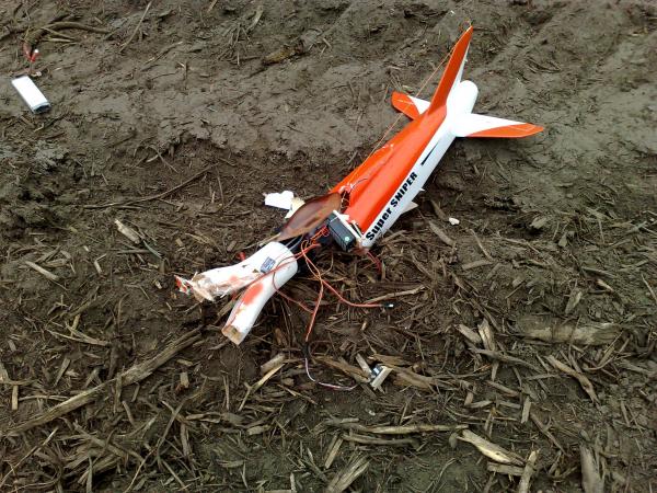

zijn hele draadjes van klachten over de hoofdligger. De Super Sniper90 schijnt nog veel erger te zijn.
Ook ik kan daar helaas over meepraten. Mijn sniper vloog op volle snelheid in een vlakke vlucht voor me langs terwijl de vleugel doorbrak,
waarna de romp vleugelloos ter aarde stortte. Ik had de Sniper pas een paar weken vliegklaar maar had hem al 5 jaar in bezit. Ik heb er 7 vluchten mee gemaakt.

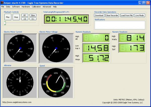

De vlucht data heb ik gelogd met een Eagle Tree logger:
full
Ik was erg tevreden over de vlieg-eigenschappen (strak en hard) en qua snelheid kan het natuurlijk harder maar voor mijn eerste EFD vond ik het prima.
het is eigenlijk een echt instapmodel die destijds voor 350W was gedacht. Een lichte setup zou hem heel kunnen houden.

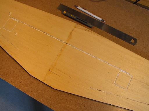

Als ik dit zo lees moet ik toch maar wat ondernemen om de integriteit van het model ietwat te verbeteren. Zit te denken aan het insnijden van de vleugel aan de onderkant, ter hoogte van het zwaartepunt. Dan kan ik daar mooi een rond 8mm koolstof buis in lijmen met PU bruislijm bijvoorbeeld. De koolstof buis komt dan niet tot de wingtips, maar wel tot 2/3e van de vleugel.
Ongeveer net zoals de ligger bij de Stiletto wordt ingelijmd:
Wat denken jullie hiervan?
Ik strip liever niet de hele vleugel. Ik heb nog wel G4 staan, maar gebruik dit liever niet op een schuimvleugel. Wil het denk ik toch zoeken in een extra ligger aanbrengen in de originele vleugel. En of dit nou triplex wordt of een koolstof buis, daar ben ik nog niet over uit.
Inmiddels ben ik begonnen aan het insnijden van de vleugel voor de ligger. Hiervoor gebruik ik een grenen latje in plaats van triplex. Had geen hoogwaardige vliegtuig multiplex meer, alleen van dat waaibomen triplex van de bouwmarkt. Dit leek me met 4mm dikte wel een waardig alternatief.
