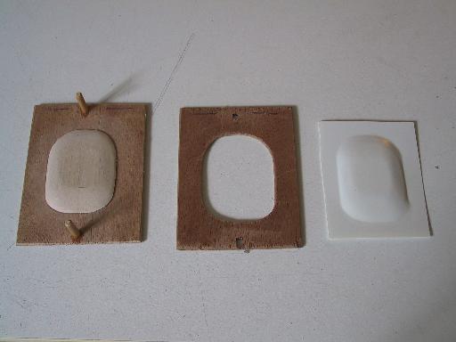

Overigens ben ik even aan het kijken naar de intakes. Bij mijn sniper werden piepschuim mallen meegeleverd om eigen intakes te maken. Opzich niet zo'n probleem, maar ik zit hier met een aangebroken blik G4. Dit vreet echter het schuim aan, dus rechtstreeks erop werken zal niet lukken. Ingewikkeld met vershoudfolie gaat dit wel goed komen vermoed ik. Zal binnenkort eens gaan glassen en dan dmv. 'lost mould' methode het schuim verwijderen. Beetje aceton desnoods om het laatste restje kwijt te raken.

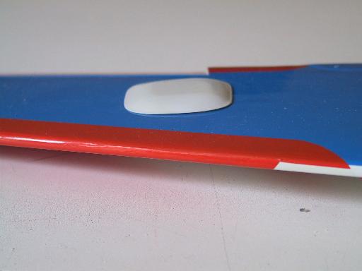

Trouwens, overal zie ik tegenwoordig Snipers met aangepaste intakes. Is het verstandig dat ik mijn mallen ook aanpas? Dit schijnt de ingaande luchtstroom ten goede te komen?
Afbeelding

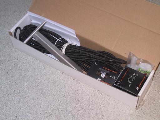

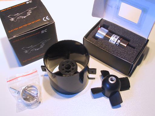

Zo, gisterochtend rond 11:00 een bestelling geplaatst en het geld overgemaakt bij RBC Kits voor een 6409 EDF unit, 2W-23 en bungeeset. En aangezien de ZAP ook stukken goedkoper was dan bij mijn normale leverancier, ook maar 2 flesjes van dat spul mee laten komen. Vanmiddag werd het pakketje al aangeboden hier aan de deur. Erg snelle service, echt perfect! :)

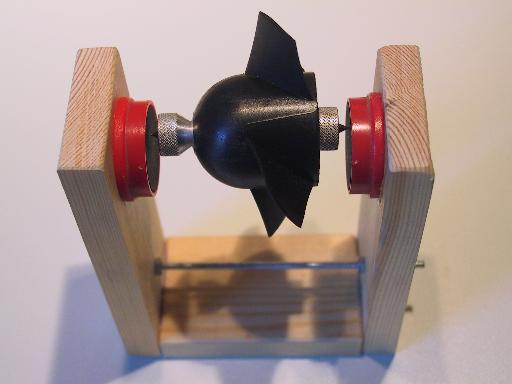

Maar even snel een balancer gemaakt met magneten. Werkt echt perfect, zeer weinig weerstand! Als ik er een slinger aan geef, dan blijft het bijna een halve minuut doordraaien!

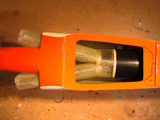

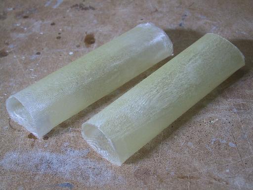

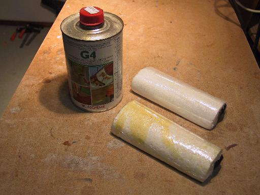

Nou, er heeft zich gisteravond een klein rampje afgespeeld hier. ;) Had de piepschuim mallen ingedekt met drie lagen 25 grams glasmat en G4. Zag er keurig uit, maar toen ik na een kwartier terug kwam om te kijken of alles goed ging, waren er allerlei enorme luchtbellen onstaan. Deze zaten onder het vershoudfolie en waren ontstaan door het wegsmelten van het piepschuim. Deze folie is dus niet geschikt als scheidingsmiddel met G4, wat in principe een impregneermiddel is voor vochtige keldermuren. Gauw het glas en folie eraf geknipt. Toen zat ik met 2 afgekloven stukken piepschuim die de basis hadden moeten vormen voor de intake van de Sniper.
Aangezien de contouren nog niet aangetast waren, heb ik ervoor gekozen om overheadprojector sheetplastic te gebruiken. Een A4 formaat om het schuim heen gewikkeld en met een mooie strook plakband vastgeplakt. Hier wederom 3 lagen glas op aangebracht en ook G4 gebruikt. Gelukkig blijkt dit sheetpapier wel geschikt voor dit middel, en nu heb ik dus 2 geweldig mooie intake kokertjes. En aangezien het schuim een 'lossende vorm' had, kon ik het schuim er met een hoop geduw en gepruts zo uit schuiven. Dus de mallen zijn nog mooi intact. Het sheetpapier is echter wel achter gebleven, maar dat geeft niet. Deze vormen een mooie stevige structuur, en de binnenste naad is afgewerkt met eveneens een strook plakband. Zo is de intake mooi glad van binnen en geeft weinig weerstand.
Resultaat: 14 gram per stuk, en er moet nog een stuk afgesneden worden.

De fan en intakes passen inmiddels mooi in de romp.

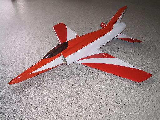

Inmiddels is de Sniper klaar, op het inbouwen van de apparatuur na.

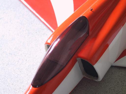

Canopy met veersluiting.

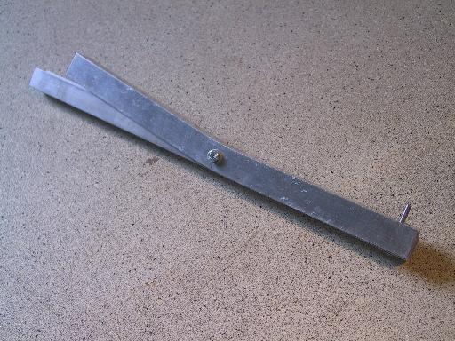

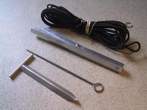

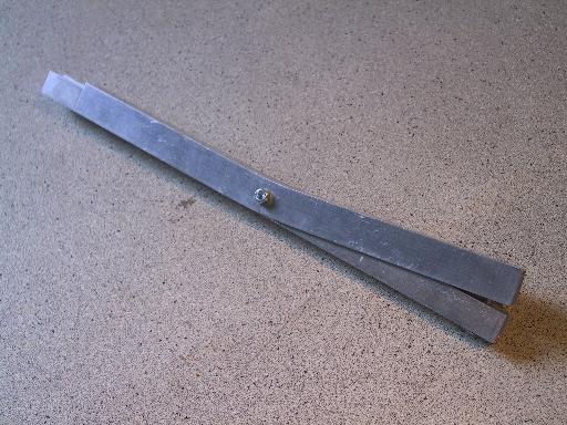

Een launchpedal gemaakt van aluminium U profielen. Kosten: €5,- en een uurtje knutselen. ipv €32,- excl. verzendkosten. Functioneert perfect! 8)

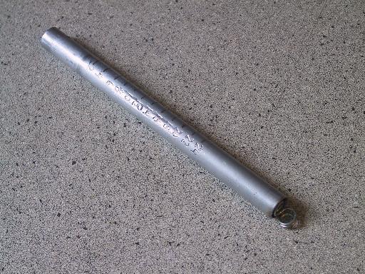

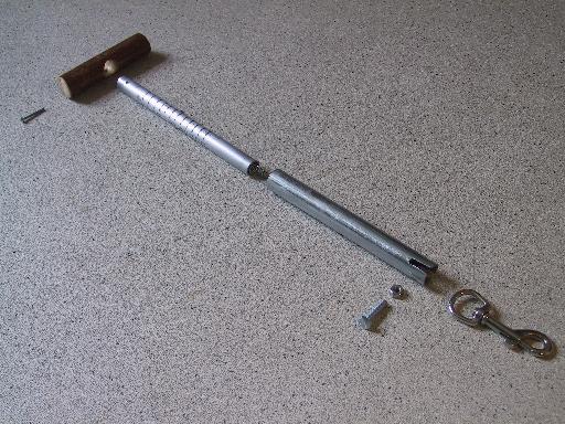

En omdat ik toch bezig was met metaal, heb ik ook maar even een unster gemaakt. :) Op deze manier kan ik altijd voor praktisch dezelfde spanning zorgen, zonder een keer in de fout te gaan wanneer je op gevoel de spanning kiest. Te weinig spanning op het elastiek kan een keer voor problemen zorgen dacht ik zo.
Om het gewicht vast te stellen heb ik een tas aan de musketonhaak gehangen en telkens flessen water van 2kg toegevoegd. Op een gegeven moment zat ik aan het maximum van de unster, en dat was zo'n 24kg. Om de 2kg een streepje gezet en met de Dremel het gewicht in het metaal gegraveerd. Al met al ben ik erg te spreken over het resultaat en vermoed dat dit uitstekend moet werken. :)
Nu rest echter de vraag: Hoeveel kilogram trekkracht gebruiken jullie?
De unster werkt erg goed. Gisteren een fles water weg geschoten van 1kg bij 15kg op het elastiek. Dat schoot er werkelijk vandoor. :)

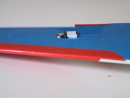

De Hs-65HB servo's zijn binnen. Even wat afschermplaatjes gemaakt. Who needs vacuum anyway? 8)
Servo steekt toch aanzienlijk uit.
Mooi aerodynamisch afgewerkt, moet alleen nog gelijmd worden of geplakt met plakband.

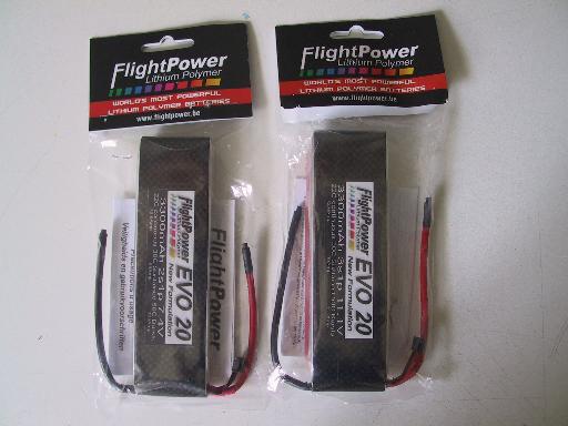

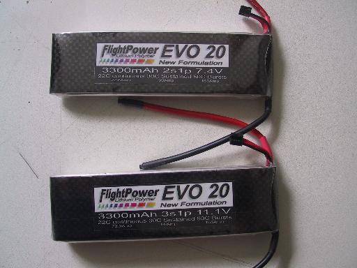

De Flightpower accu's zijn binnen. :) Het is 3300 Evo 20 geworden. Deze voldoen prima voor deze setup. 72.6A continuous, 99A sustained en 165A burst. Zelfs als je veilig op 80% gaat zitten is het genoeg, zeker aangezien de motor maar 30 seconde volgas kan vliegen. Het scheelt trouwens aardig in prijs om even rond te bellen en te mailen. Ik kwam op bijna 50 euro verschil tussen de duurste en de goedkoopste leverancier in Nederland. Ik heb ze uiteindelijk gekocht bij Van de Wal speelgoed - Intertoys in Gouda. Goede service en een nette prijs.
Voor de inbouw van de fan unit, het is de bedoeling om de fan precies in lijn te zetten met de intake en uitlaat denk ik? Dus niet dat je de fan helemaal tegen de romprug aan legt om ruimte te creëren waardoor de luchtstroom een kleine wending moet maken?
En wat is de beste uitlaat diameter?
In lijn zetten met de intake hoeft niet persee.
Als je het model waterpas zou zetten (op stabilo gemeten). Dan moet de uitlaatbuis daar parallel aan lopen, dus ook waterpas.
En dan moet je de inlaat hierop aanpassen, dat deze goed tegen de fan aan zit.
Heb je de fan te hoog of te laag. Dan krijg je down of up thrust. Als je hele tijd volgas vliegt is het niet zo erg, want je trimt het model dan uit daarop. Maar zodra je het gas dicht doet. Dan zal ineens de neus omhoog of omlaag gaan. Als de uitlaat buis dus goed zit, zou er geen wijziging van de neus mogen zijn, bij welke gasstand dan ook
