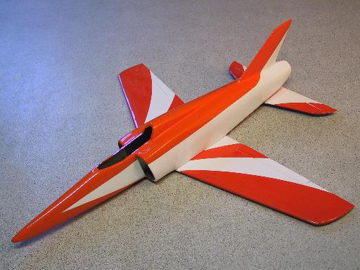

Al sinds het moment dat de Sniper ontwikkeld werd op RC-Forum.nl, wat helaas ter ziele is, ben ik geïntrigeerd door de Sniper. Geweldig mooi model, mooi lijnenspel en kleurenschema. Wat mij betreft is de Sniper vele malen mooier als de Pyranha. Dankzij een aardig impulsieve aktie is nu deze Sniper in mijn bezit gekomen. Er lopen op dit moment nog 2 projecten, namelijk de Blizzard en de Stiletto. Vandaar is het de bedoeling om deze eerst af te ronden, alsvorens aan de Sniper te beginnen. Hindert niet. Dat komt vanzelf allemaal goed.
Al lezende op RC-Groups en RC-Universe is veel duidelijk geworden over alle aandachtspuntjes wat de Sniper betreft. Het was een flinke klus om alle topics door te spitten, maar opzich is dat aardig gelukt. Al weet ik nog niet hoe ik hem ga starten. Moet nog even nadenken over een bungee inrichting. Wellicht die van Jepe? Ik zie het nog wel. Dankzij deze forums wist ik al redelijk snel wat de setup zou gaan worden.

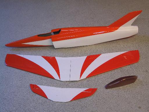

Wat mij gelijk opviel is hoe mooi alles is afgewerkt, ondanks dat het zeer licht van gewicht is! De bespanning van de vleugel moet nog wel even worden aangespannen met de verfstripper. Er zitten nu allerlei luchtbellen in de bespanning, wat na verloop van tijd automatisch onstaat. Geen ramp dus.

ik dacht dat de arf snipers met al ingelijmde inlaten verkocht werden. Deze niet zo te zien.
Je zult het ook wel gelezen hebben, dat de originele inlaten niet zo handig zijn voor het plaatsen van je accu's en dan op een goed zwaartepunt uit te komen.
Ik heb ook een sniper (geen arf, maar normale bouw) en daar heb ik de inlaten zo lang als mogelijk gelaten. Ik heb nu een 3s 3200 kokam pakket in de neus (met een het rc 2W erin, geen 2w20), en dan komt het zwaartepunt precies uit. Dus als jij de 4S in de neus (onder de cockpit) gaat plaatsen is het mogelijk dat je zwaartepunt problemen krijgt, als je verder niets wijzigd
