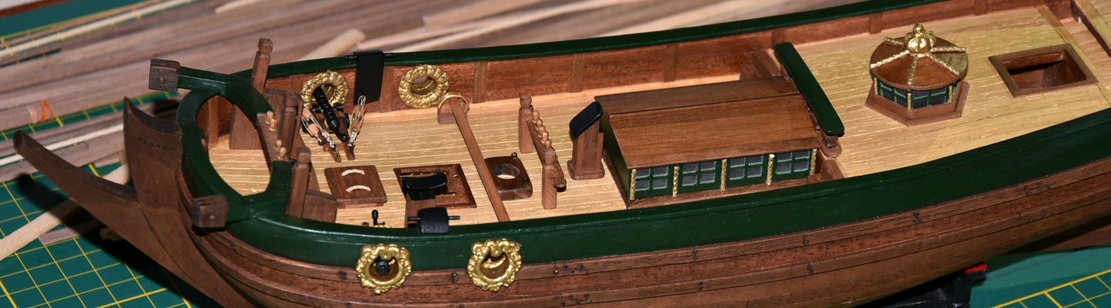

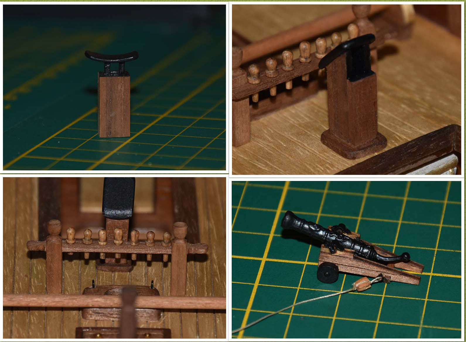

Alle resterende details op het voorschip zijn gemaakt en geplaatst, de beide schoorstenen, de nagelbank en de twee trappen naast het dek huis. Het geschut word toch opgesteld achter de twee voorste poorten omdat de schoorsteen een tikkie in de weg staat om ze naast de verschansing op te stellen. Het geschut en de voorste schoorsteen staan nog niet vast omdat ik nog enkele gaatjes moet boren voor de talies (alleen 2 talies per rolpaard, verder komt er niets aan). Hier onder enkele plaatjes die het één en ander duidelijk maken,

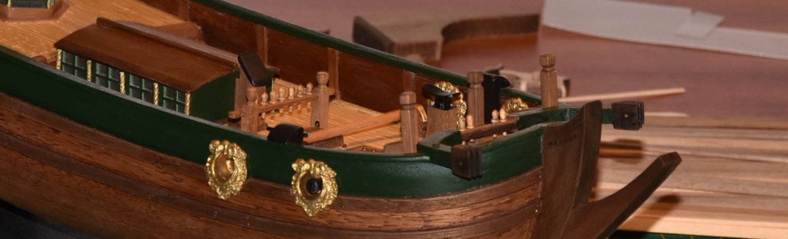

Ik ga verder met de details op het volgende dek. (ik zie op de foto dat ik de korvijnnagels ben vergeten in de nagelbank te plaatsen, maar dat komt nog goed:rolleyes:) De kap van de voorste schoorsteen staat op twee steuntjes gemaakt van 1,5 x 1,5 noten hout, is eigenlijk niet te zien op de foto's, dus ook dat komt nog goed....
Op dit plaatje zijn de korvijnnagels geplaatst en is de kap van de schoorsteen ook in beeld, de laatste is een beetje lastig om vast te leggen, hier toch redelijk goed te zien. Foto is wat donker, foutje van de fotograaf;)

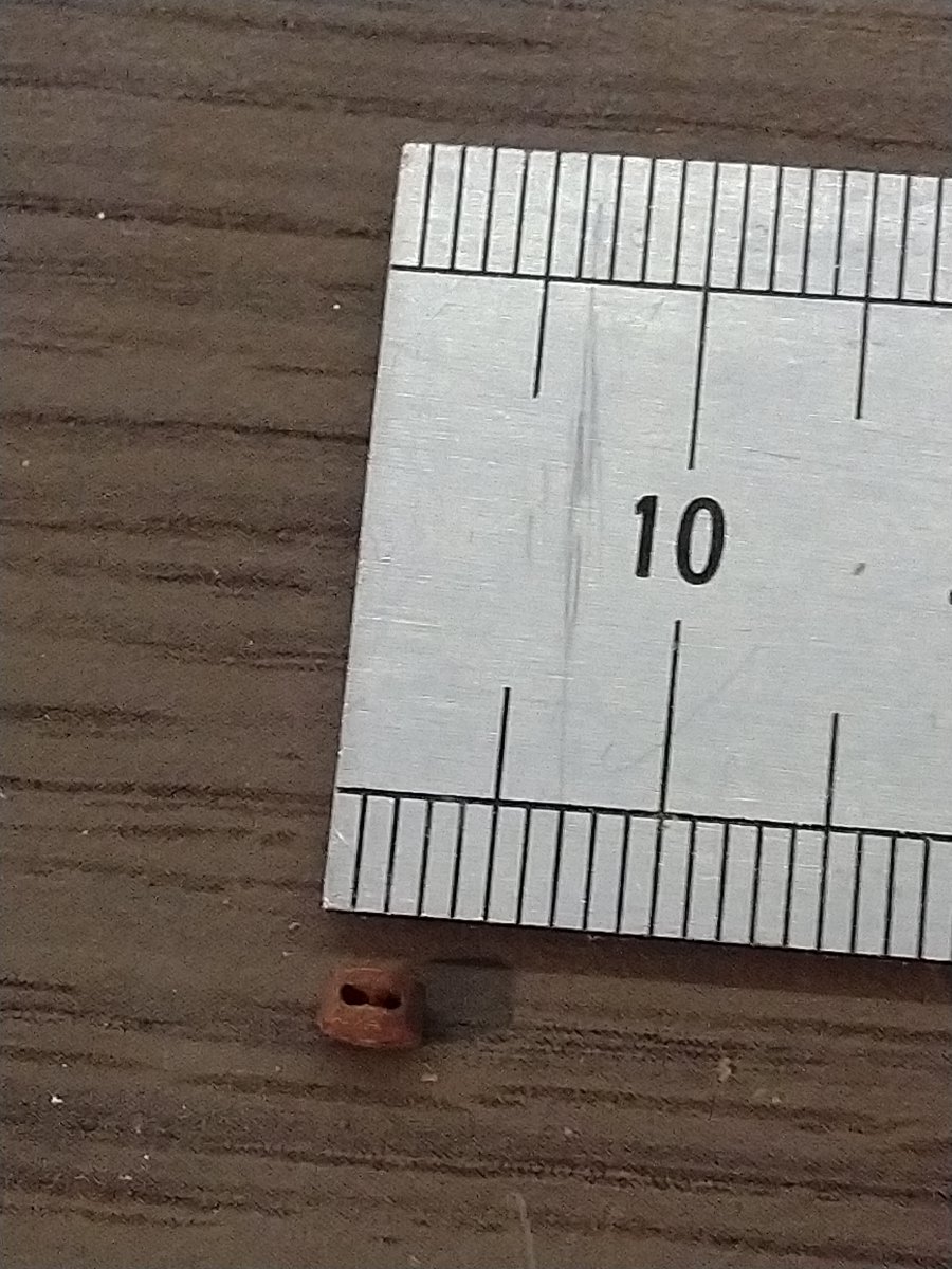

De blokjes voor de talies van het geschut heb ik niet in huis, de kleinste uit mijn voorraad zijn 4 mm, wat een beetje te groot is voor deze kanonnen, dus die maak ik zelf van een linden lat van 2x3 mm, waardoor de blokjes ong. 2,5 á 3 mm worden hetgeen er een stuk beter uit ziet. Ze worden wel niet perfect, maar dat is met het blote oog niet te zien (wel op de close-up foto),
De 3 blokjes rechts op de foto zijn klaar en links zoals ze uit de lat zijn gezaagd.

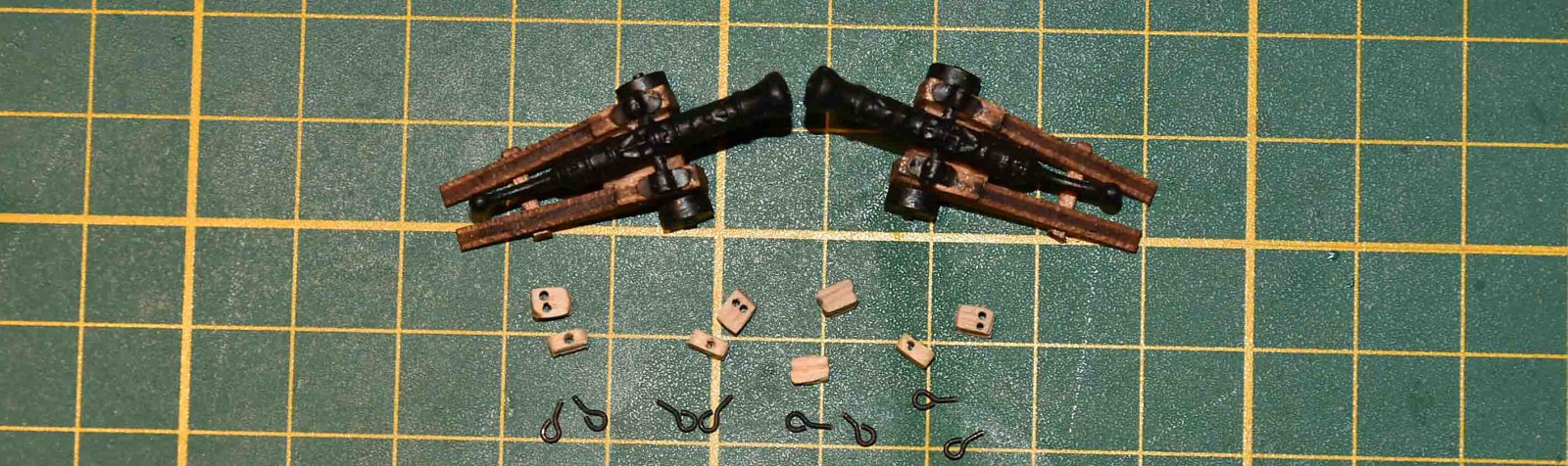

De blokjes zijn gereed, 4 enkele en 4 dubbele. Ik had er al één donker eiken gebeitst, maar dat werd te donker dus de beits weer weggeschuurd en een proefje gemaakt met licht eiken wat beter uitkomt, dus dat gaat het worden. (moet nog gebeuren) Ook wat kleine ringetjes er bij gezocht dus het geschut kan worden opgesteld. Eigenlijk zouden de blokjes nog wel wat kleiner kunnen, maar dit is al een heel gepiel, dus zo moet het maar want mijn vingers zijn te dik,

De standaard die ik heb gemaakt voor het model van mijn broer is zover gereed, ik heb die vandaag nog veranderd omdat ik het niet mooi vond en dinsdag pas ik de hoogte aan voor de zijsteunen bij hem thuis. Dus nu gaan we weer vrolijk verder met het Statenjacht. De blokjes zijn gereed en de gaatjes voor de ringetjes geboord, dus kunnen de beide stukken op het model. Dat zal niet meer voor vandaag zijn, want ik moet natuurlijk wel aan mijn slechte rug denken, maar morgen staan ze er zeker op.

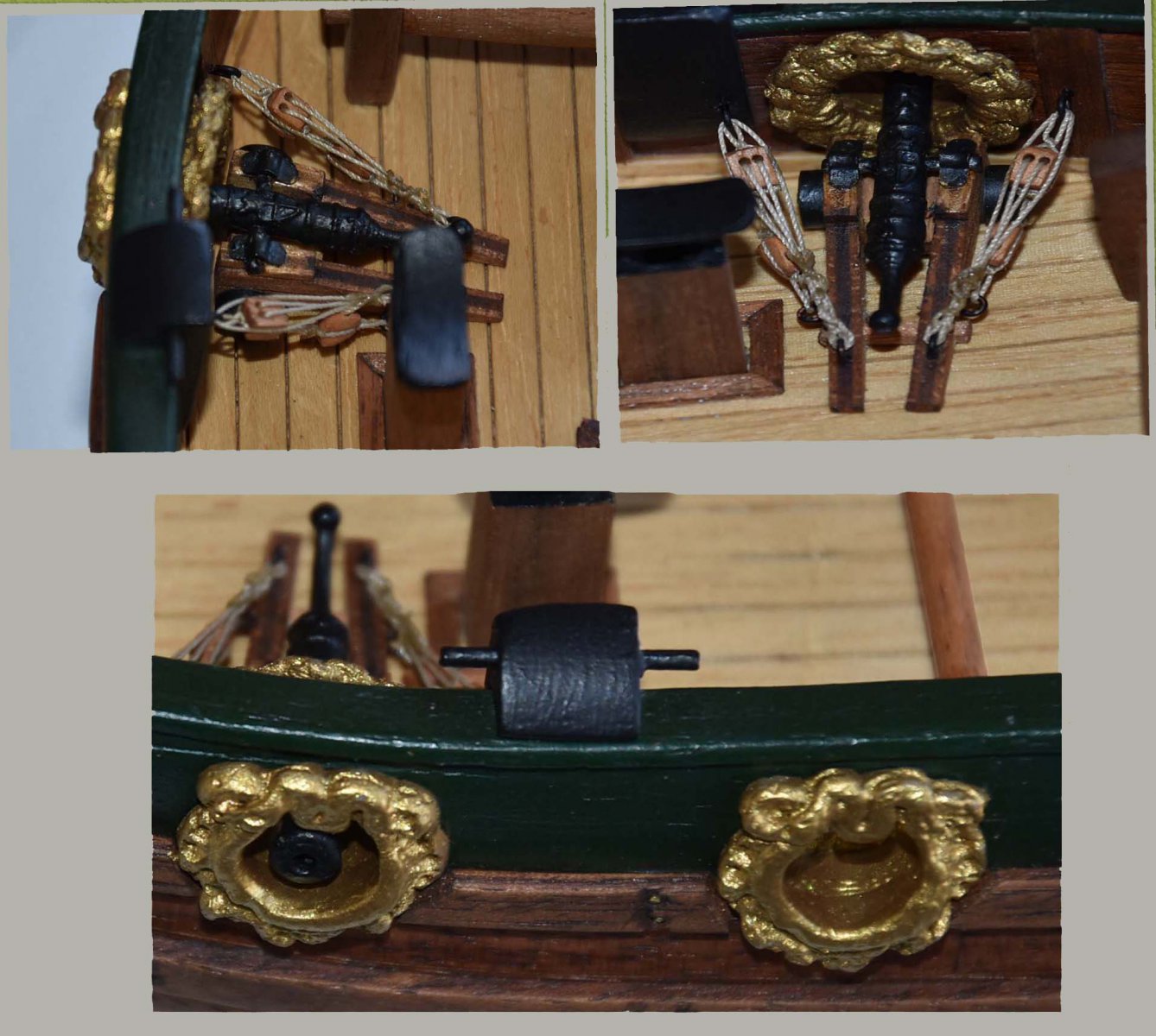

Vandaag (nog mooier weer) toch maar proberen om het geschut op het model te zetten incl. de talies....
De opstelling van het geschut is uiteindelijk dit geworden (foto), ik heb het simpel gehouden omdat de kanonnen géén hoofdrol spelen zoals op een oorlogsschip, is eigenlijk slechts een aardig detail,
Helaas de verkeerde lijm gebruikt om de talies te zekeren, alhoewel dit nauwelijks is te zien op het model, de foto is natuurlijk behoorlijk vergroot, maar toch een foutje:hammer:.

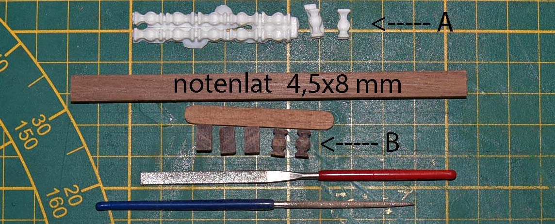

Bezig met het hekwerkje op het verhoogde dek achter het grote dekhuisje, daar ik voornamelijk met beits werk op dit model, vervang ik de resin staanders voor notenhout omdat je resin niet kan beitsen. In de decal waar o.a. de gelazerde kraanbalken van 8x8 in zaten zat een mooi recht stuk van 4,5 x 8 mm wat ik hier mooi voor kan gebruiken. Vijf stukjes uitgezaagd en nu met kleine vijltjes het model er in vijlen. Is wel ff wat werk om vijf identieke staandertjes te vijlen en het word wel niet exact het zelfde als de gegoten resin deeltjes, maar ik kan ze straks wel mooi beitsen net als de rest van de dek details en daar gaat het om,
Eigenlijk behoeft dit geen uitleg daar het voor zich spreekt, A zijn de meegeleverde resin deeltjes waarvan 2 op elkaar een staander vormen en B is wat ik er zelf van tracht te maken. De zelf gemaakte staanders zijn dan wel 1 mm korter en iets smaller omdat ik ze vierkant maak (dus niet dubbel) maar dat vind ik geen probleem, zal evengoed wel mooi genoeg zijn.
Voor het trapgat ga ik op de zelfde manier te werk, word nog iets lastiger daar de staanders daar wat fijner zijn omdat de resin deeltjes daar niet dubbel maar enkel worden uitgevoerd.

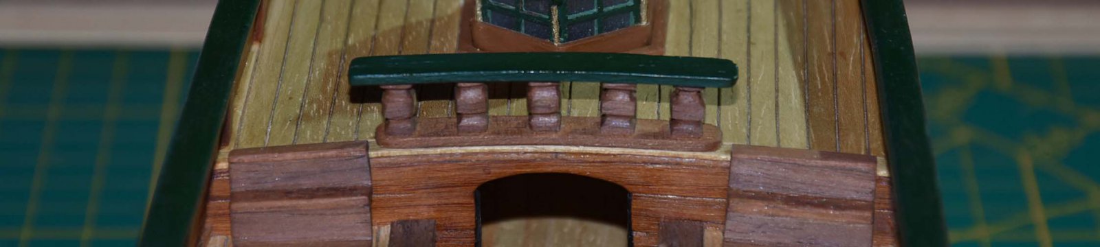

Het hekje is af en gebeitst, de bovenkant heb ik de zelfde kleur groen gegeven als het potdek, ik heb onder de staanders ook nog een lat gelegd zodat het een stevig geheel word en het ziet er wel leuk uit. Beide latten (onder en boven) zijn gebogen in de vorm van het dek,
Voor andere bouwers van dit model, de resin deeltjes voor het hekje zijn erg mooi en perfect gegoten, ik heb het slechts veranderd omdat ik met houttinten werk op dit model en zoals eerder vermeld kun je de resin deeltjes alleen dekkend schilderen en niet beitsen.
