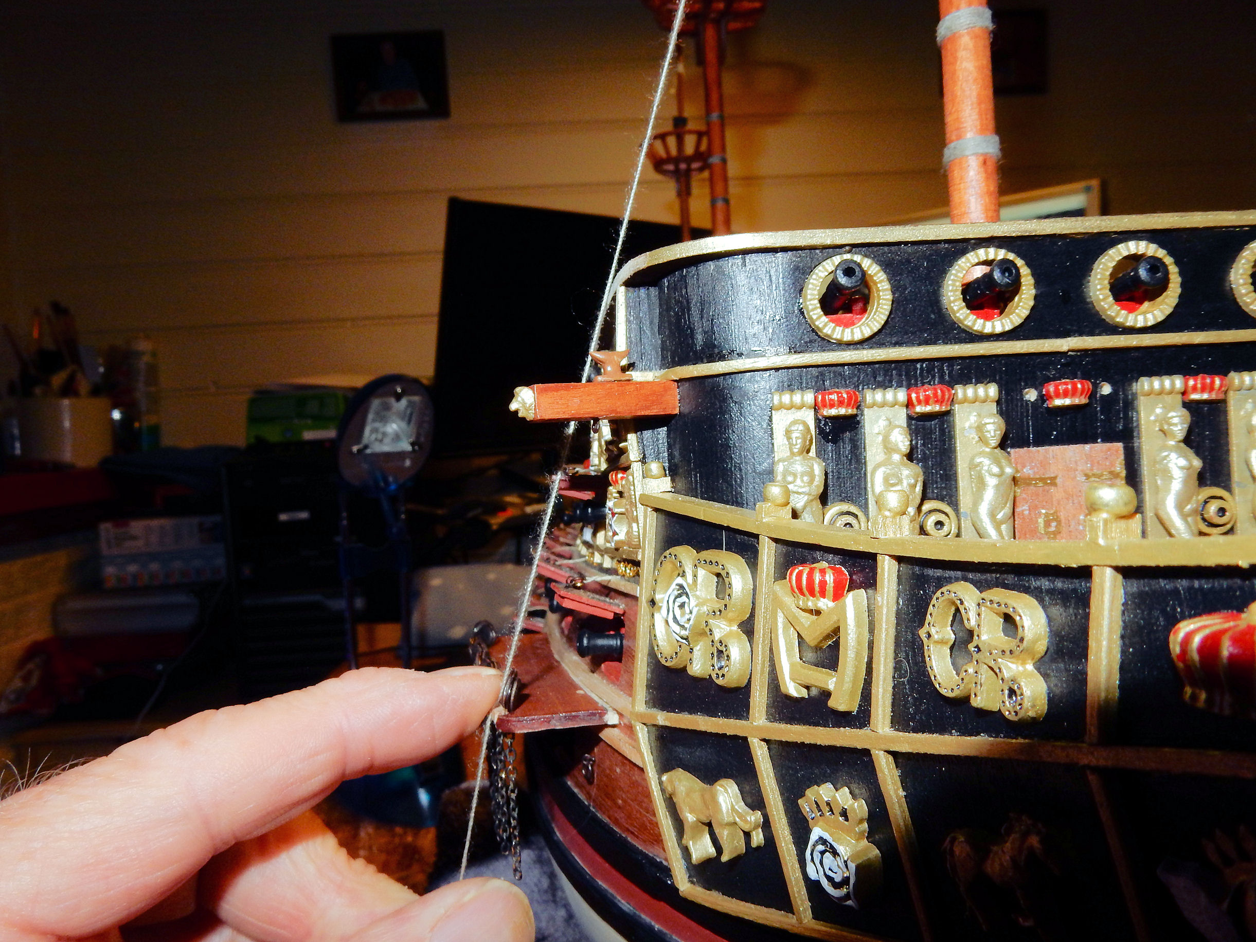

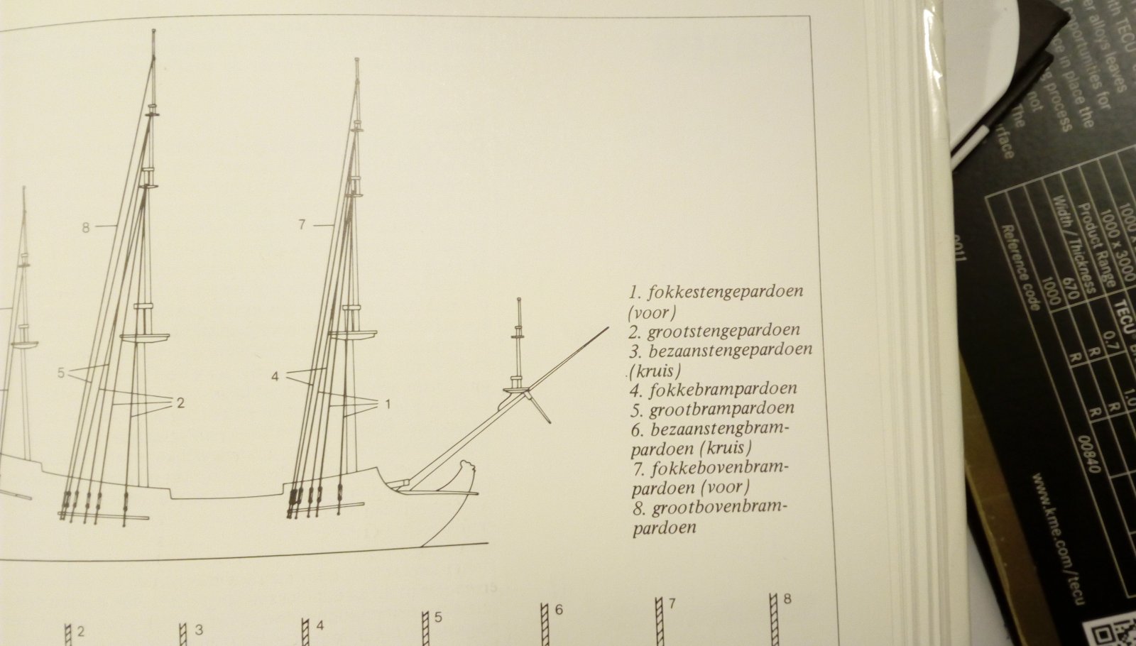

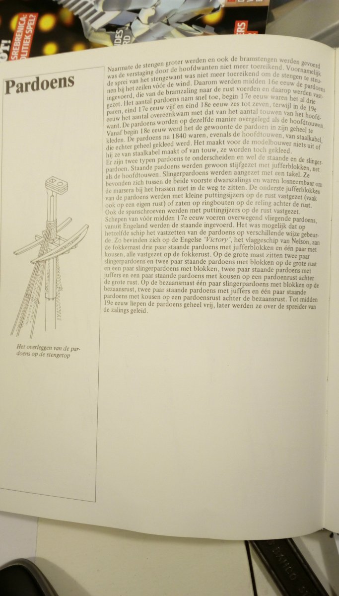

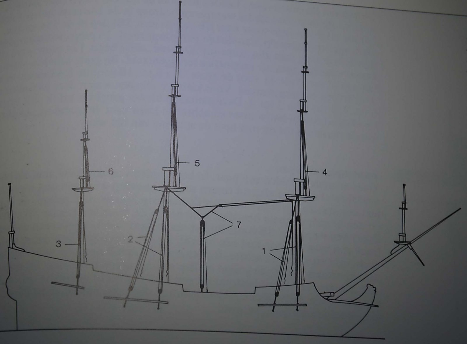

Naar alle waarschijnlijkheid zijn deze gaten voor de pardoens. Dit is het staande wand wat vanaf de tweede mars en de hoogste zaling naar achter naar beneden gaat.
Volgende foto's komen uit Zu Mondfeld.

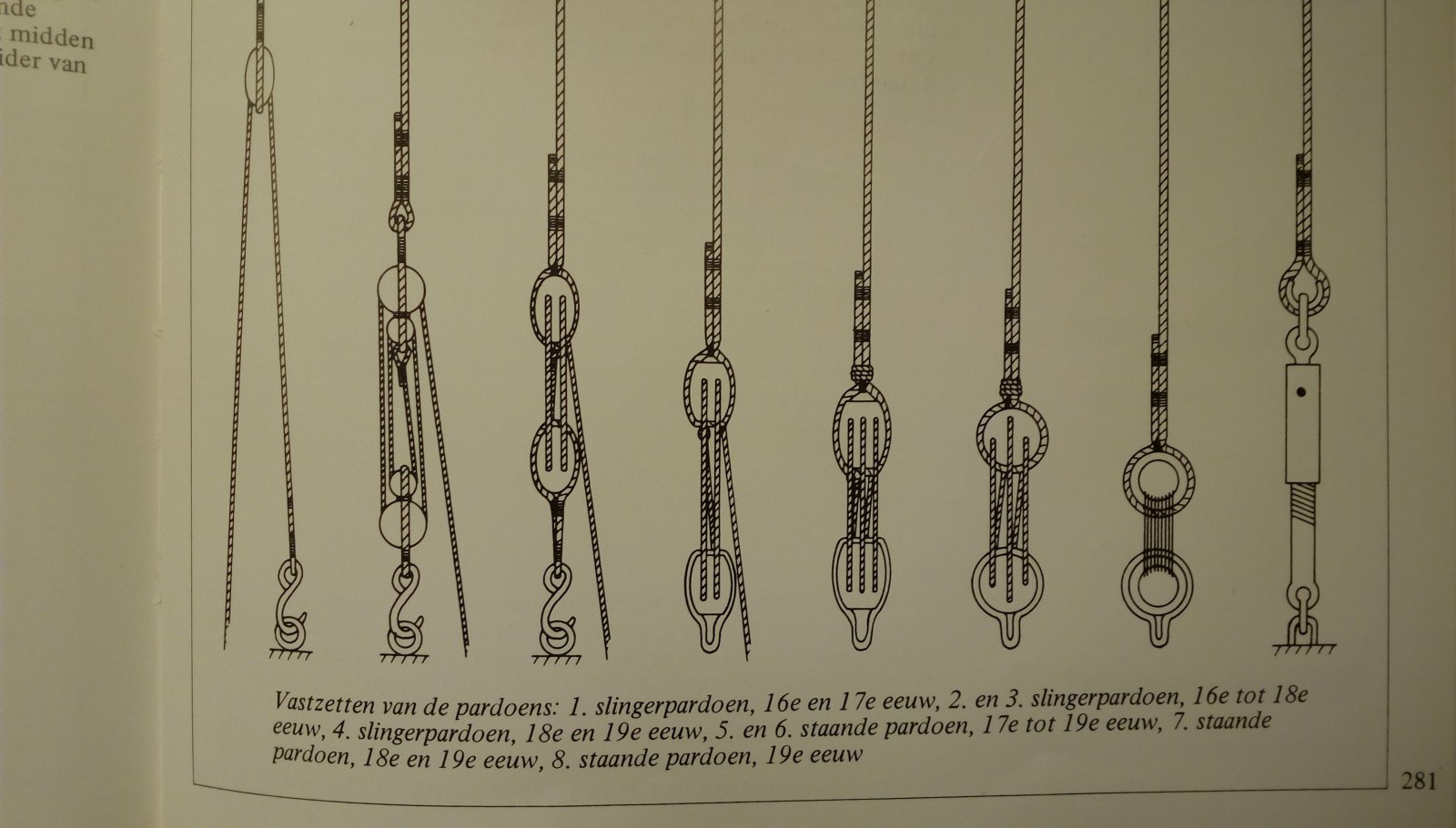

Ik ben nog lang niet zover natuurlijk Peter, maar in de gaatjes komt een ring met een twee-schijfs blok van 4- of 5 mm. Deze blokken zijn voor de zijtakels. (onder de tekst een tekening met de takels 1, 2 en 3) De takels komen aan de buiten kant van het want!! Dus geen pardoens zoals hierboven beschreven door Hans, de masten zelf hebben geen pardoens die vind je aan de stengen van de mast. o.a. Op bladzijde 270 en 271 van het boek "historische scheepsmodellen" van Mondfeld kun je hier het e.e.a. over nalezen.

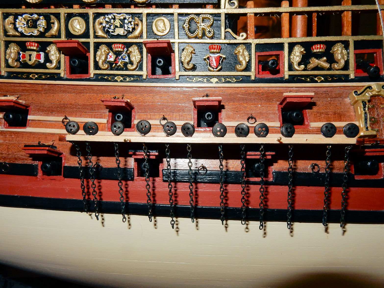

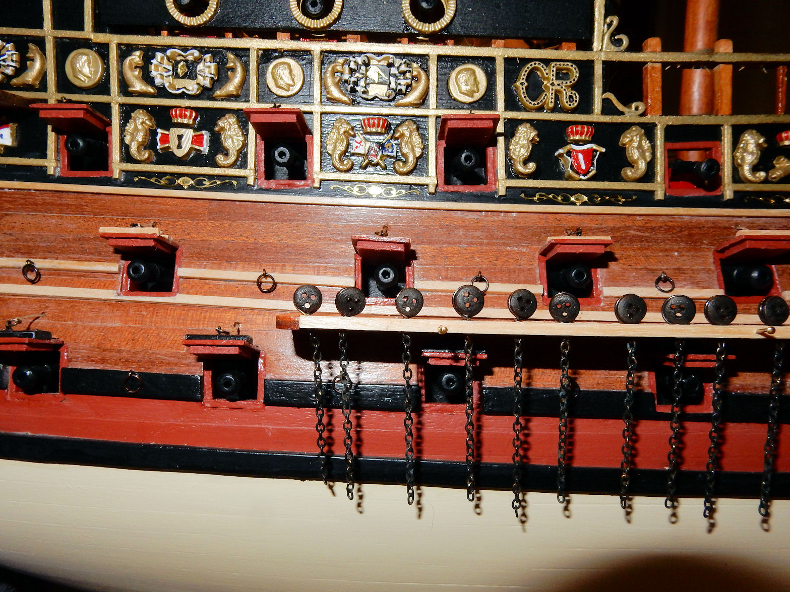

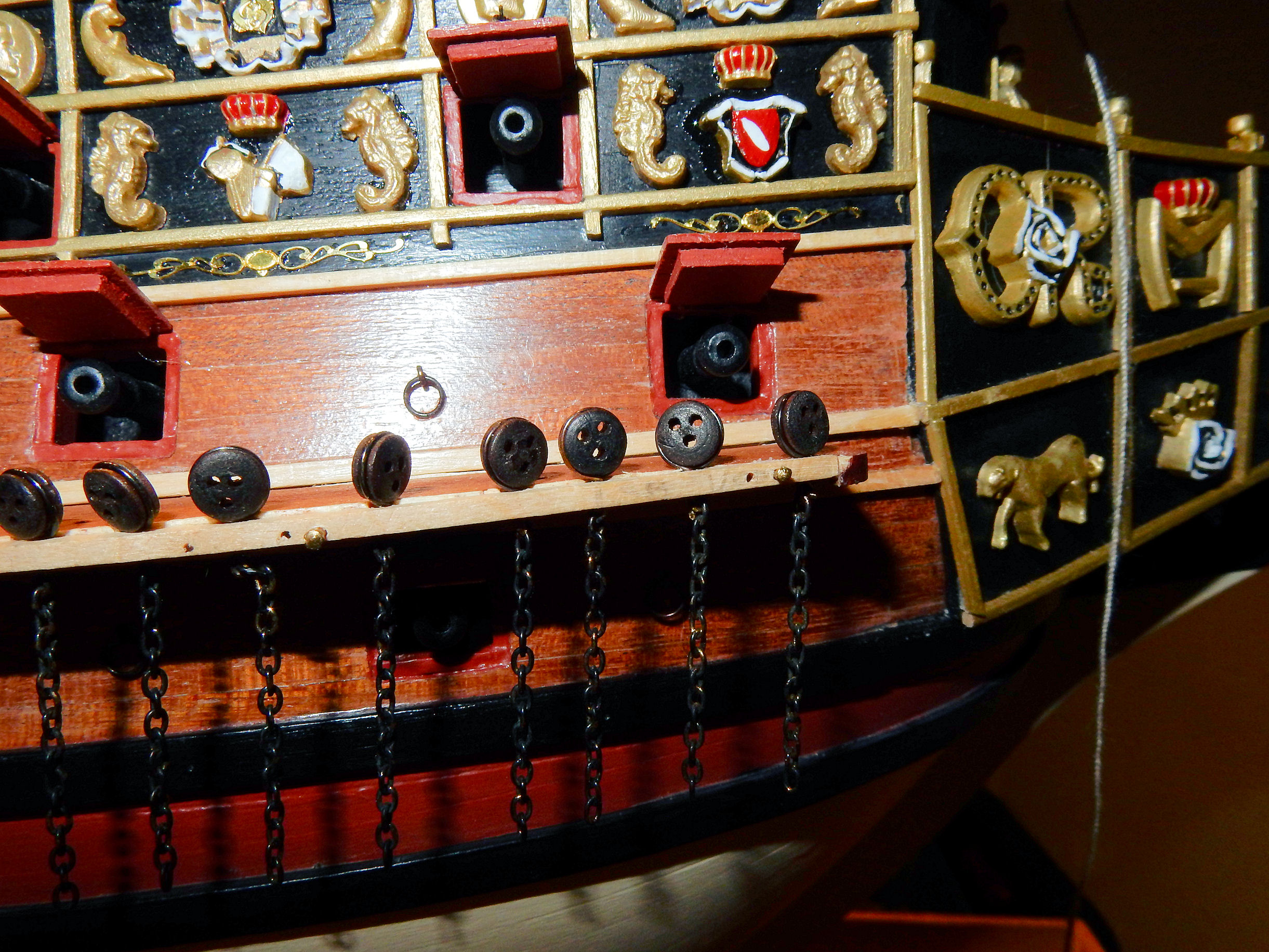

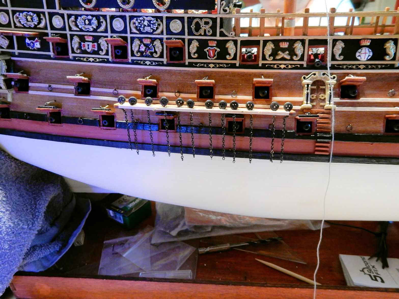

Op de foto's hierboven, in je eigen post, met name de 3e en de 4e foto die tonen de kanonslopen, tussen de beelden. Die heb je goudkleurig gemaakt, hetgeen niet correct is, deze dienen net als al je andere kanonslopen zwart te zijn. Ik denk niet dat het goud lang stand zou houden indien ze werden afgevuurd.
( als het je eigen inbreng is omdat je het gewoon mooier vind, dan vergeet je deze tekst maar....:rolleyes:)
nr. 7 op de tekening is een stagtakel, die maak ik over het algemeen ook, in het boek staat hoe het moet.
Robert en Timber, bedankt voor het compliment
Hans en Piet, hartstikke bedankt voor jullie inbreng, ik ga beide artikelen eens even goed doornemen en vergelijken met de bouwbeschrijving.
Daarna kom ik hierop terug, maar het artikel van Piet komt er zo te zien wel het dichtste bij, want dit is exact de hoeveelheid gaten die erin zitten.
Piet, die kanonslopen stammen nog uit de tijd dat ik de bb. eigenlijk blindelings volgde wat betreft kleuren en dergelijke, maar je hebt volkomen gelijk, en ik ga dat proberen te corrigeren,.:oops: want het is niet omdat ik het mooier vind, het moet wel een klein beetje naar de realiteit van toen neigen.:)
De buitenste ring kun je goudkleurig laten en de vuurmond van het kanon zwart, lijkt mij realistischer......

Ik heb bij de 1e bouwbeschrijving een poster gekregen van de Sovereign, ik neem aan dat jij die ook hebt?? Daar is overduidelijk op te zien dat het hier om de zijtakels gaat, daar ze ter hoogte van de marsen om of aan de masttop zijn bevestigd, daarom kunnen het geen pardoens zijn omdat zoals ik al liet weten; de masten zelf geen pardoens hebben. Dus voor mij is er hier geen enkele twijfel.
Nee, het is inderdaad niet voor de pardoens. Deze gaan op bovenstaande poster naar de binnenkant van de verschansing lijkt het wel. Klopt dat, Piet?
Dat weet ik niet Hans, het is natuurlijk een schip uit de 17e eeuw en zou het zomaar kunnen.
Volgens het boekje van DeA. komen er pardoens aan dek te staan en enkele op de verschansing, of dit allemaal correct is moet ik nog uitzoeken. (komen we nog op terug).
Je hebt volkomen gelijk Piet, de poster bewijst het :beer:

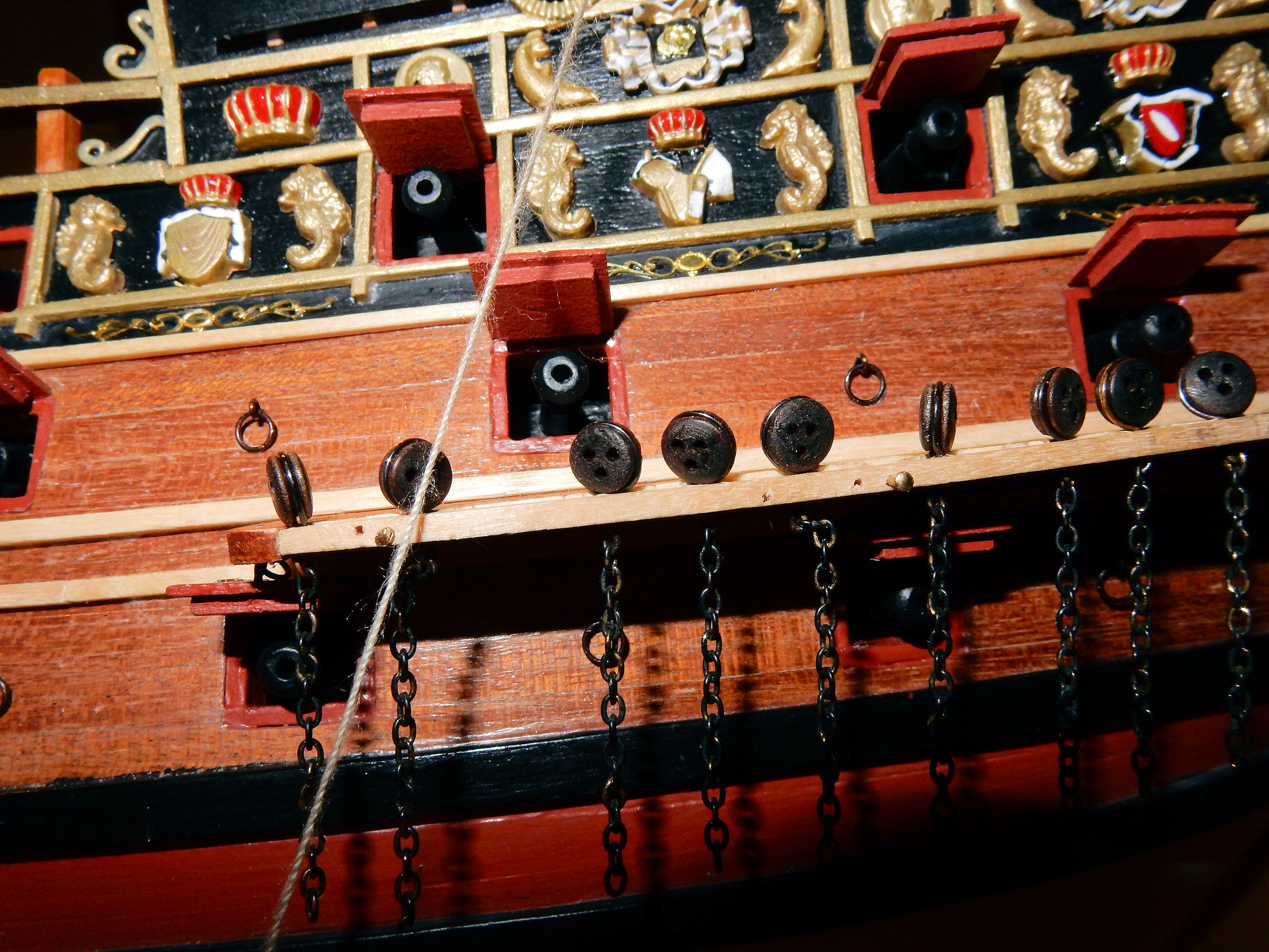

Met de stuurboord rust van de grote mast bezig geweest.
De plaats van de jufferblokken heb ik wat verplaatst t.o.v. wat Agostini graag wou hebben, en nu zouden de meeste kanonnen kunnen schieten zonder het staande want aan gort te schieten.
De verdeling zou iets mooier kunnen als de rust een centimetertje groter was geweest, maar ik geloof dat het er wel mee door kan.

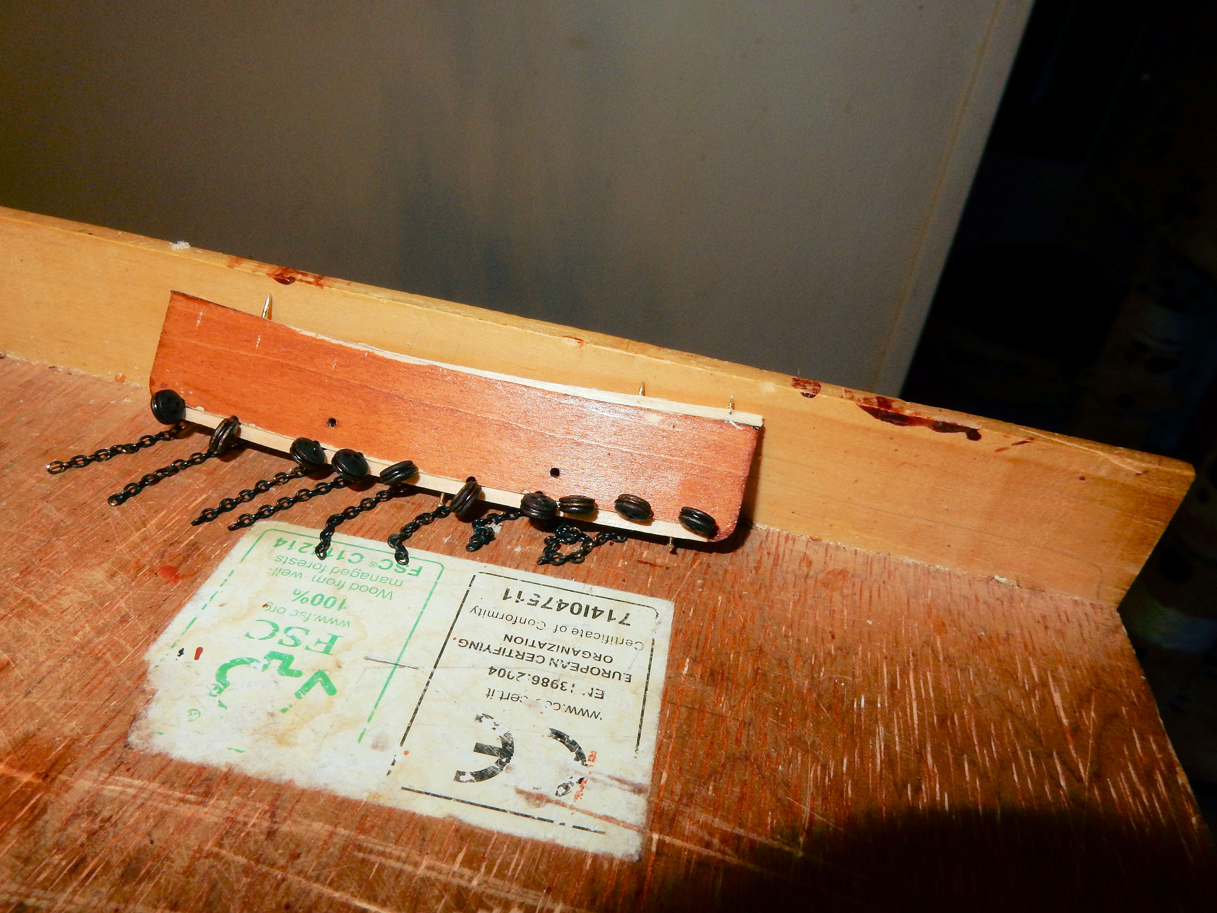

Voor elk van de drie kanons heb ik een foto gemaakt.

Je juffers heb je toch behoorlijk goed gekregen, zie ik op je foto's.
Dat klopt Piet, dat viel nog wel een beetje mee, alleen achteraf de halve gaatjes die Agostini heeft gemaakt even dicht plamuren met wat laminaatvuller.

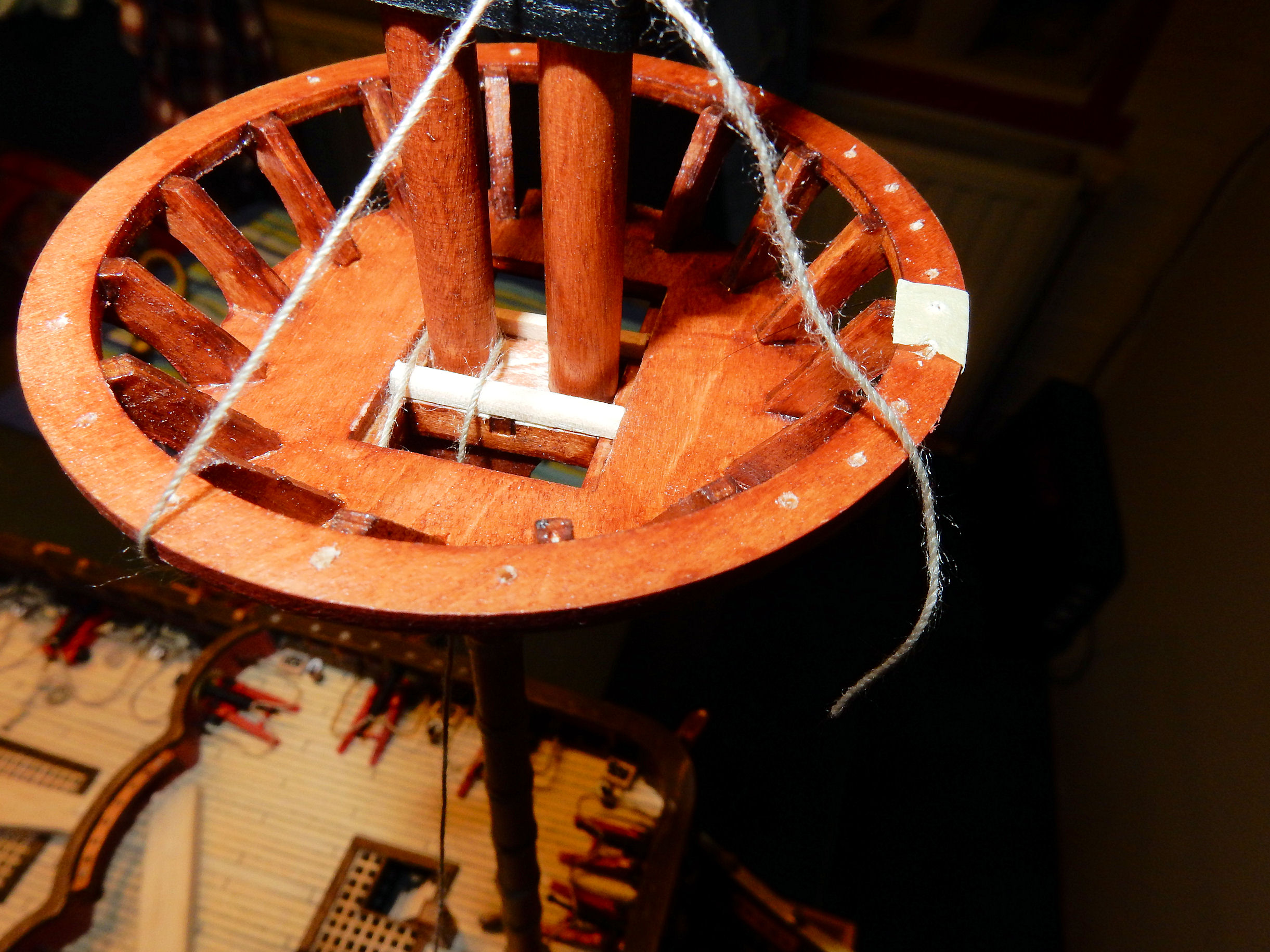

De afgelopen weken niet veel tijd gehad om te bouwen, maar nog wel even met de rusten bezig geweest.
De bezaansrusten gaven geen problemen, maar de fokkerust is toch nog een heel ander verhaal.
Agostini heeft hier wel wat een verdeling in de jufferblokken gemaakt, maar dat was mij nog niet helemaal naar de zin.
Ik heb de rust eerst een stukje verder naar voren gezet, de de juffers ter hoogte van de kanons nog een beetje meer ruimte gegeven.
Zoals je ziet zou het voorste kanon best nog een beetje ruimte mogen krijg, dat spant er nog een beetje om.
Ik denk erover om dat ook nog te gaan doen.
maar het touwwerk bij de handrail langs, dat was nog weer een heel punt. Om de touwen vrij te laten lopen, moest de rust aan de voorkant ongeveer 7 millimeter naar buiten toe, wat ik veel te veel vond.
Ik heb eerst in de mars een afgerond stukje hout gezet, ( wat er volgens mij ook in hoord ), en ik heb de railing wat smaller gemaakt.
Verder heb ik de rust ongeveer 3,5 mm. breder gemaakt aan de voorkant
En nu loopt het voorste touw net vrij van de railing.
Nu de bakboords zijde nog, en daarna de ogen voor de takels eraan maken.
Leuk om te lezen dat je wat eigen initiatief doorvoert, de half ronde houtjes zoals je het noemt, heten 'kalven' en zijn tegen het slijten van de hoofdtouwen die om de masttop worden gelegd.

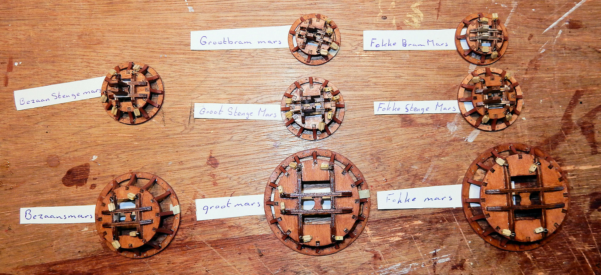

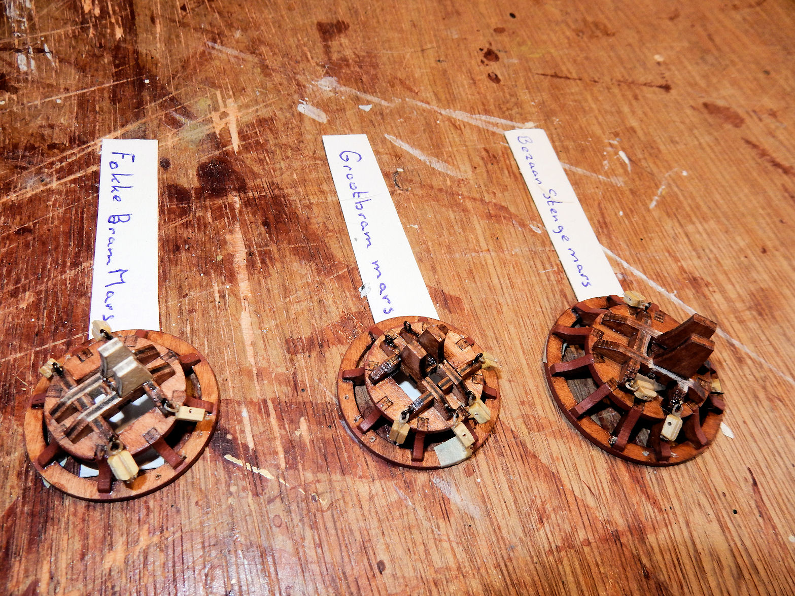

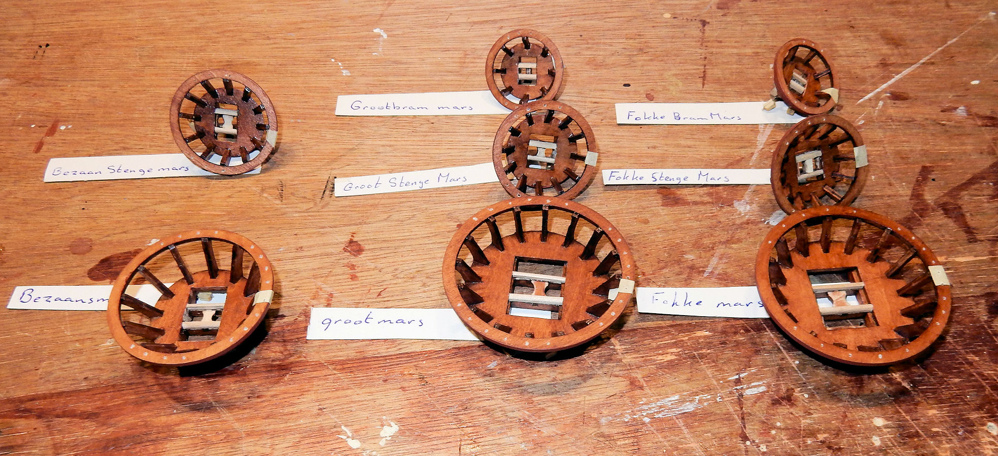

Intussen ben ik met wat blokken begonnen om aan de marsen te zetten. Daar heb ik nu een aantal van klaar, en die heb ik op de marsen geplaatst.
Omdat de marsen toch op de tafel lagen, heb ik die oren onder de mars er ook opgezet, en dit is het resultaat. De kalven die erin horen komen er de volgende keer in, nu eerst even drogen.
Mocht ik de benamingen niet goed hebben, dan wordt ik graag even gecorrigeerd. ;)
Afgelopen 2 week ben ik met de blokken bezig geweest die aan de marsen moesten komen, en dat is nu bijna klaar.
alleen nog wat blokken voor de mars van de boegspriet, want daar had ik niet genoeg voor.
Ik ben ook niet gecorrigeerd wat betreft de namen van de marsen, dus dat systeem hou ik maar aan.
Alle kalven zijn ook geplaatst, dus nu nog de beits wat bijwerken, en dan zijn dezen er klaar voor.:)
