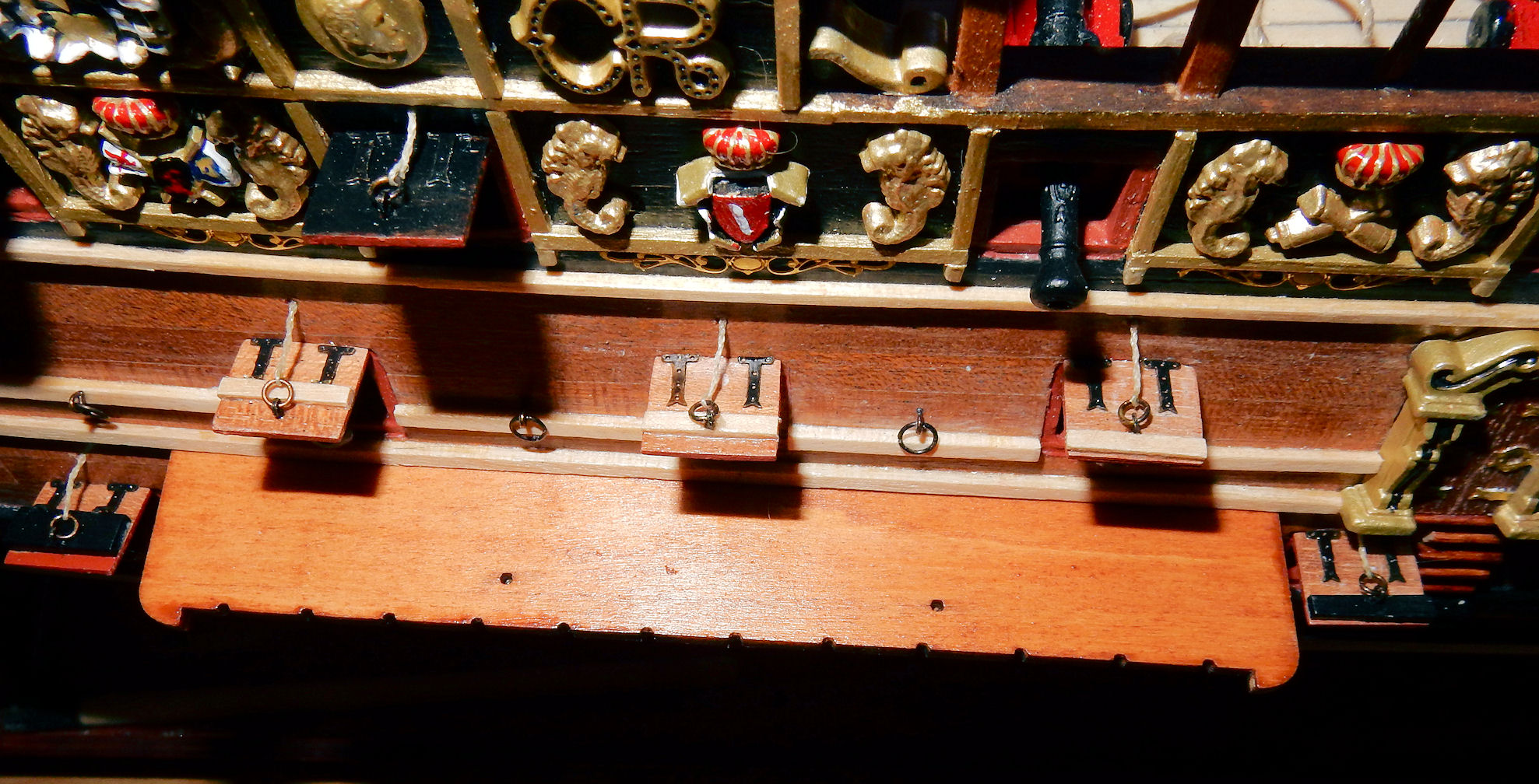

Momenteel ben ik bezig met de jufferblokken, maar dat is nog niet aan een foto toe, maar ik heb wel een vraag,
In alle rusten zit behalve een aantal jufferblokken ook 1 of 2 gaatjes geboord een halve centimeter achter de juffers.
Ik kan in de bouwbeschrijving absoluut niet terugvinden waar die eigenlijk voor bedoeld zijn.
Ik neem aan dat daar ook een stuk touwwerk aan zou moeten mbv. een klein jufferblokje of iets dergelijks, alleen dan zijn ze wel vergeten om dat in de b.b. op te nemen.
Hier is ook nog een foto, als iemand een idee heeft, dan hoor ik dat graag.
