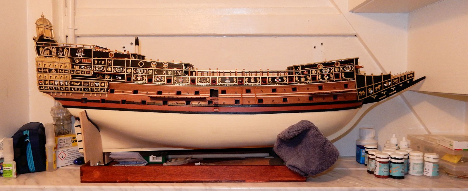

Het blijft leuk om je zo te volgen door de vele ornamenten die moeten worden toegepast. Misschien wil je je schip nog een keertje in het totaal willen fotograferen om een overzicht te krijgen hoe er in het nu uit ziet in het geheel?:koud:
U vraagt wij draaien Hans.
De bezoekers kunnen nu ook een onbeladen Sovereign inkomen via de valreep, ik zie op de foto trouwens dat een trede even rechtgezet moet worden

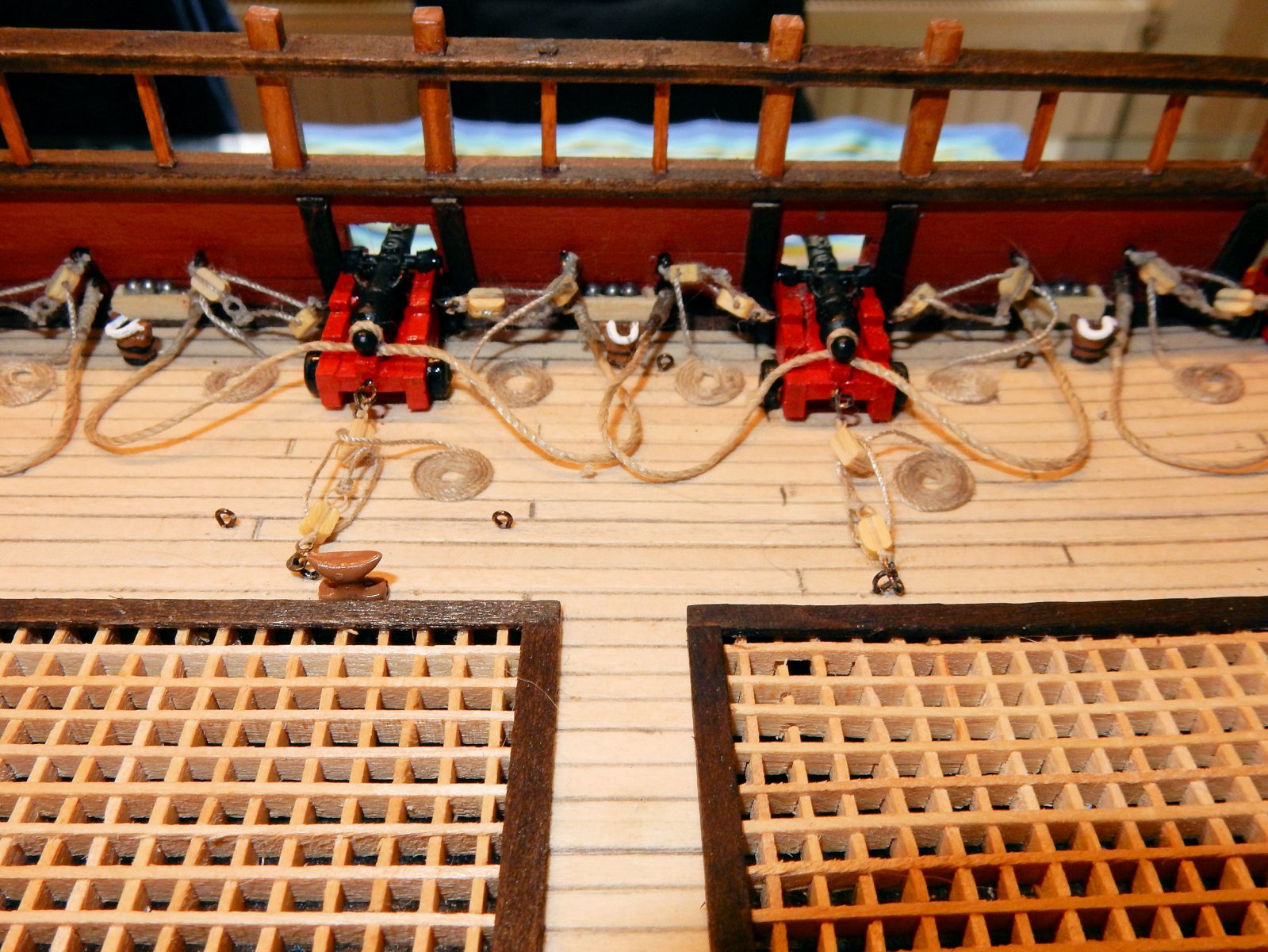

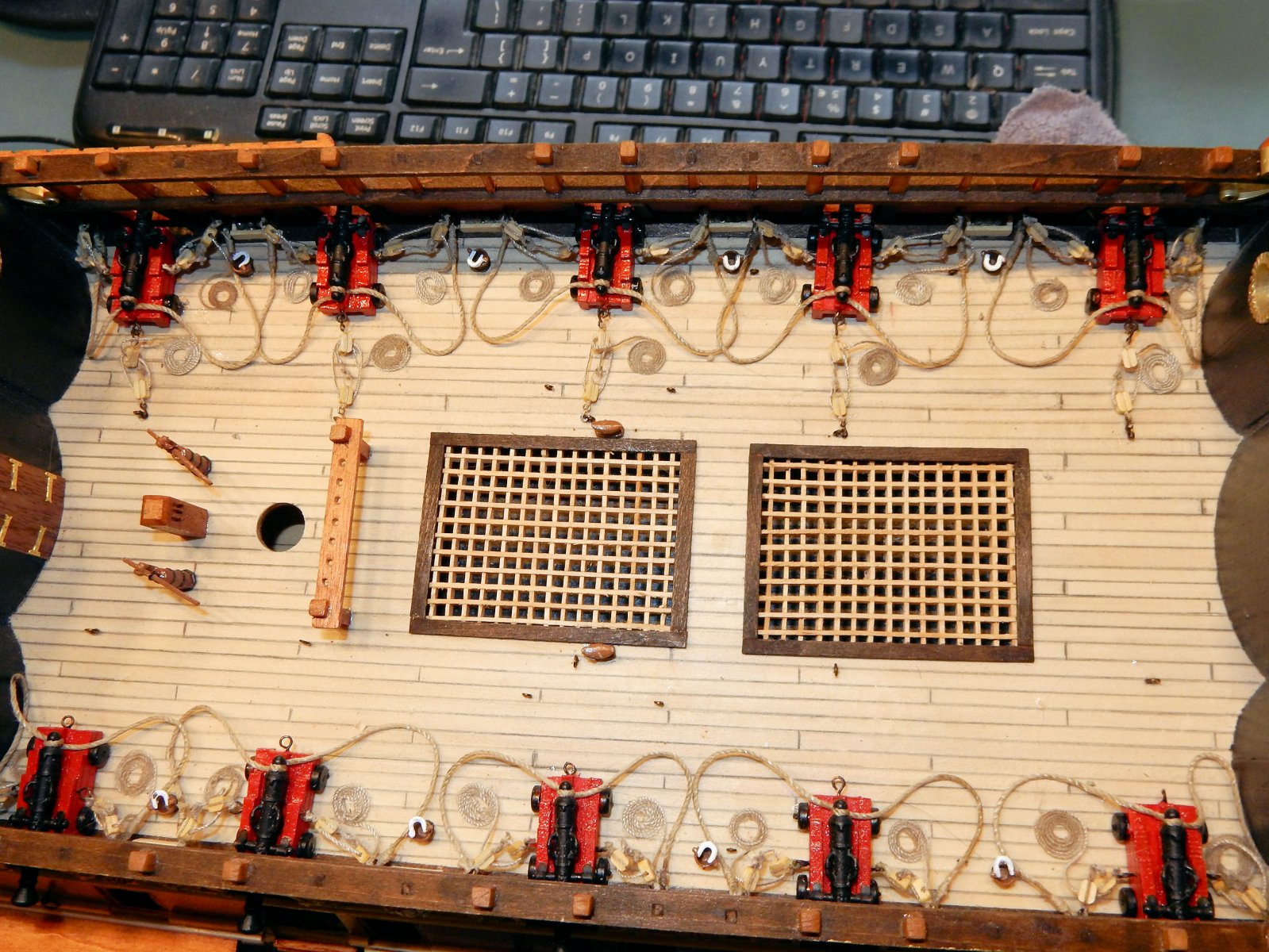

Afgelopen week heb ik mooie haakjes van Jan Zwart gekregen, en daarmee heb ik 5 nieuwe bakstalies gemaakt.
De oude talies heb ik gedemonteerd, en dit is het resultaat geworden.

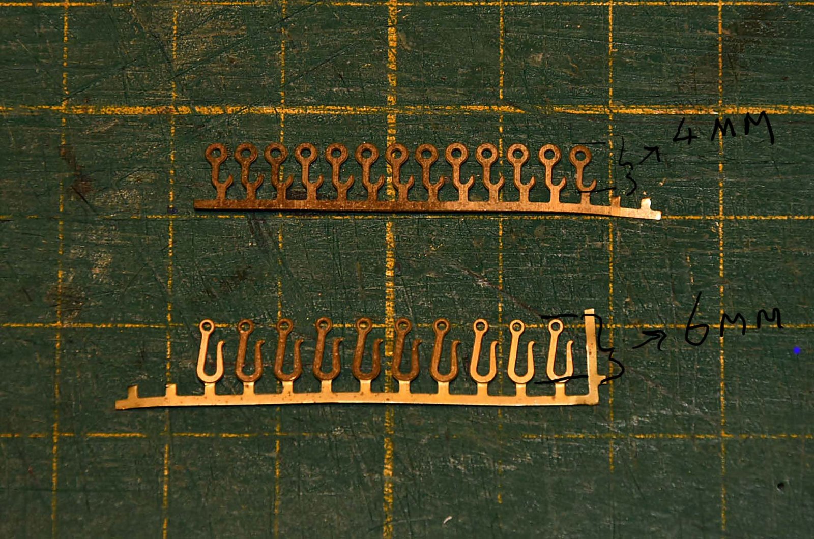

Nu is het even afwachten tot mijn eigen haakjes uit Duitsland overkomen, helaas heb ik nog helemaal geen reactie van de Duitse meneer gehad, ik hoop dat het goed gaat.:)
Peter, als je lang moet wachten op je haakjes, dan heb ik er ook nog wel wat voor je. Ik heb ze van 4 mm lang en van 6 mm. Een PB met je adres en ik doe ze morgen op de post, dan heb je ze dinsdag in huis. Op de foto kun je het verschil in grote zien, Dus laat maar even weten of je er wat aan hebt en de juiste maat.

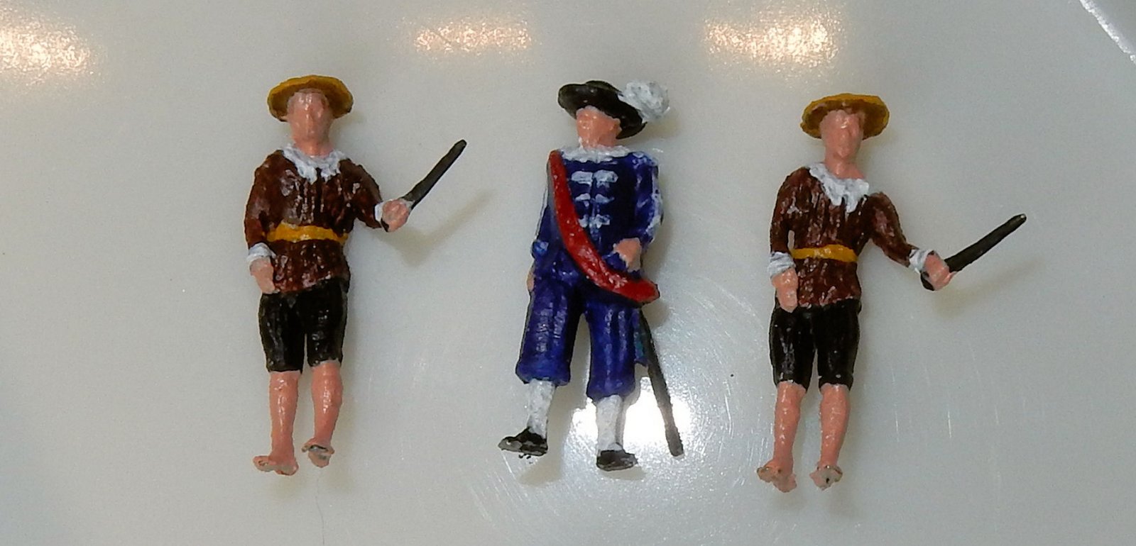

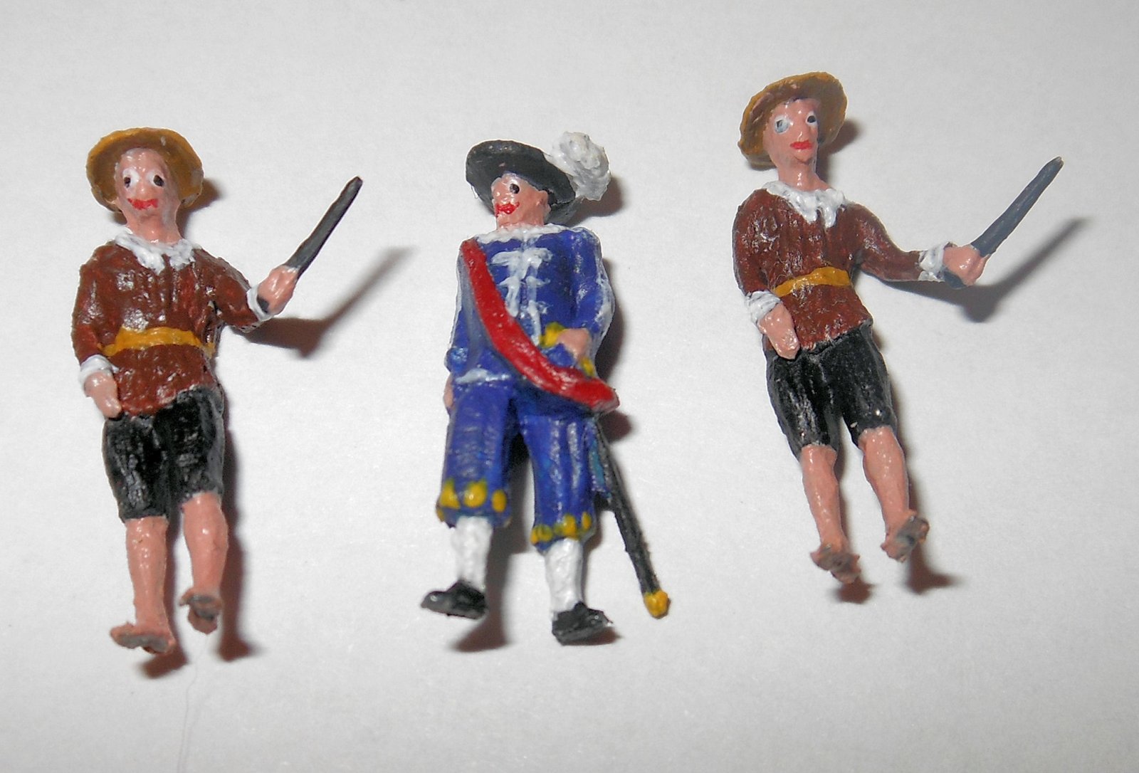

Vandaag ben ik bezig geweest met het schilderen van een paar bemanningsleden, de basis kleuren zitten er op, eerst lekker drogen, dan kunnen er nog wat details op, en wat highlights maken
De ogen en wenkbrauwen ontbreken momenteel nog, en de officier moet nog wat verdere details krijgen.

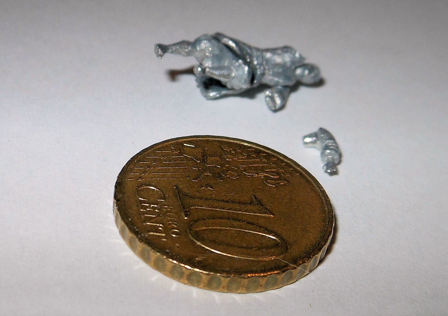

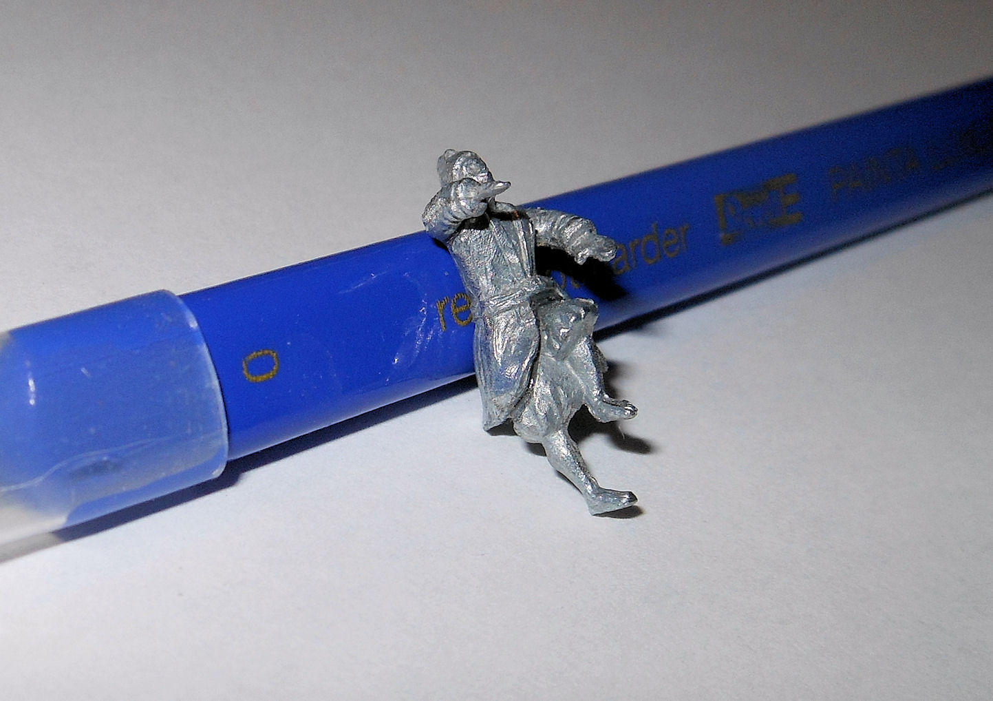

Het laatste geleverde deel, had een figuurtje die in het want klimt.Dit figuur lag in 4 onderdelen, 2 benen, een torso en 2 armen.
3 delen pasten hartstikke mooi, voor het vierde deel, de linkerarm ontbrak het slotgat in de torso.
Dus een gaatje geboord, en het deel aan de arm kleiner en rond gemaakt.
En de figuurtjes van gister hebben nu ogen en een mond.
Ze zien een klein beetje raar uit de ogen, maar ze zijn dan ook al een half jaar op zee geweest, ze hebben een paar gevechten meegemaakt, en scheurbuik gekregen. Zo zien ze er wat uit.
De high-lights ga ik denk ik doen, als ik de laatste 3 figuurtjes ook geschilderd heb.
