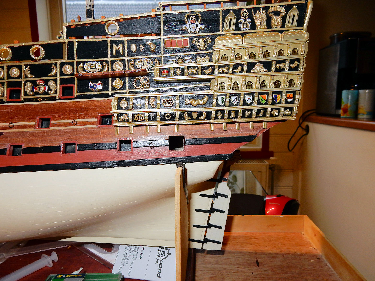

Ik had nog wat versieringen in de primer staan, en die heb ik afgeschilderd, en geplaatst.
Het schilderen van de versieringen loopt nu mooi naar een einde toe, aangezien ik nog maar 6 delen ga krijgen.
Ook kon ik met mijn linkerhand nog wel wat gleufjes vijlen, voor twee slijtlijsten.
Ze zitten nog niet vast, eerst wil ik de stuurboordzijde ook nog maken, om ze daarna te beitsen en te plaatsen.

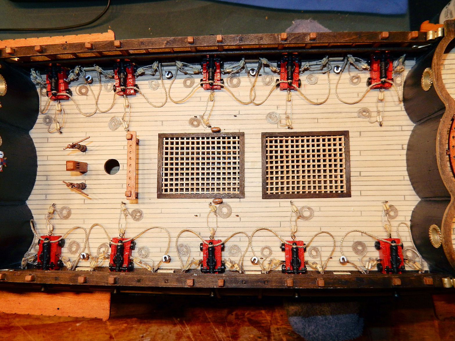

Af en toe ben ik even een halfuurtje bezig met de kanons op het bovenste geschutsdek, en daar heb ik vanmiddag de laatste twee kanons geplaatst. De liim onder de wielen mag even uitharden, en dan kan morgen het touwwerk op dat dek afgemaakt worden.
Een paar dagen geleden zat ik wat naar de andere dekken te kijken, en toen heb ik wat affuiten neergezet, en ik moet zeggen dat daar heel weinig ruimte is om al het touwwerk te plaatsen.
Heb ik op internet rond gekeken, o.a. op MSW, en vond ik een paar verslagen met verschrikkelijk mooie Sovereigns, die liepen tegen hetzelfde probleem op.
Deze mannen stellen dat na onderzoek op het internet is gebleken dat de resterende kanonnen demi-culverins waren, die dermate licht waren dat daar geen touwwerk aan kwam, dus dat hebben ze weggelaten.
Ik heb ook nog een tekeningset van Sergal hier thuis liggen, en daar worden ook alleen talies en broekingen op het bovenste geschutsdek getekend, en niet bij de demi-culverins.
Ik kan die stelling van die mannen echter nergens op internet vinden. In het boek Arming and Fitting of English man of war wordt echter wel iets gezegd over deze broekingen en talies, en wel dat dat alleen weggelaten wordt bij 3-ponders of lichter.

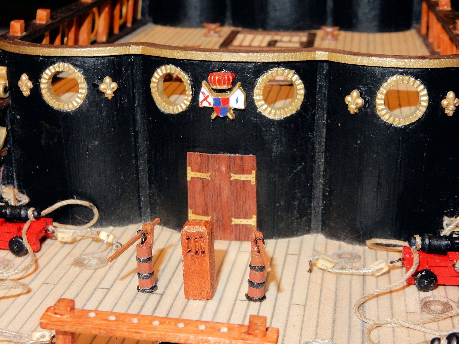

Ik weet niet hoe de montage van de bakstalies, (de talie om het kanon naar achteren te trekken) is beschreven in jouw handleiding, maar ik vind ze nu onhandig in gebruik.
Een man die een kanon naar achteren wil trekken, moet nu met zijn rug naar het kanon staan en al trekkend naar achteren lopen waar het kanon naar hem toe komt.
Het lijkt mij logischer als je de talies andersom monteert, zodat hij met zijn gezicht naar het kanon staat en naar midscheeps loopt bij aantrekken.
De talies aan de zijkanten zijn wel zo gemonteerd. Is nu niet meer te veranderen zeker?

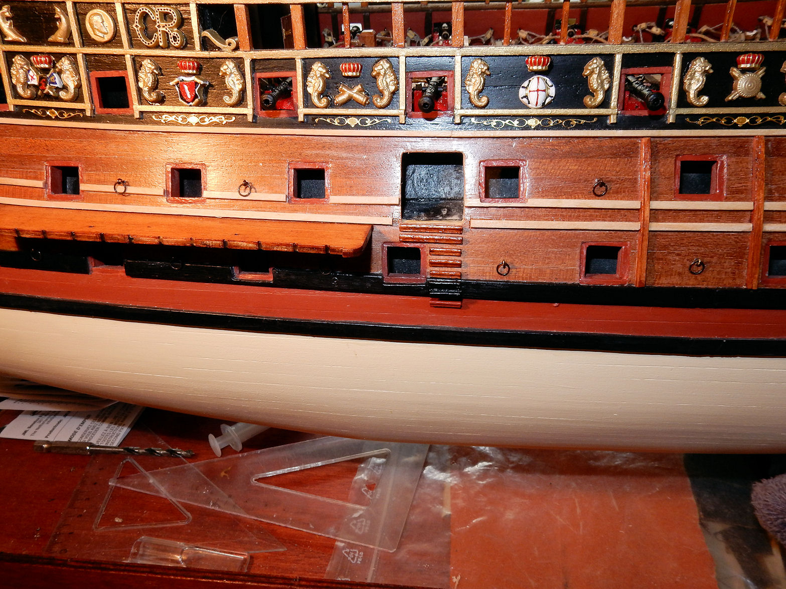

De afgelopen week heb ik ook de schuurlijsten een valrepen aan stuur- en bakboord geplaatst, verf en lak bij de nieuw geplaatste delen moeten nog wat bijgewerkt worden.
De opstap van de valreep is 26,4 centimeter geworden, vergeleken met de bouwbeschrijving heb ik 1 trede weggelaten, anders hadden ze tegen elkaar aan gezeten, en dat kan volgens mij de bedoeling nooit zijn.
Jan, dat is een steengoeie opmerking, ik ben buiten de handleiding bezig, want Agostini draait het touwwerk gewoon om elkaar heen, maar hier heb ik niet een tel bij nagedacht.
Ik ga toch eens kijken of ik het veranderen kan, alleen het wordt serieus sloopwerk ben ik bang, het hondsvot moet dan naar de andere kant verhuizen.
Aan de andere kant heb ikzelf nog een foutje gezien, want volgens mij hoort er ook een tweegatsblok bij gemonteerd te zijn, in plaats van 2 x een 1gatsblok

De bedoeling is dat je vanuit een bootje kan overstappen op de treden van het grote schip.
De treden beginnen dus vanaf de waterlijn ongeveer.
Waar zit jouw waterlijn? Is dat op de rand van het wit ? Dan zou er best nog één of zelfs twee treden bij kunnen denk ik.

Over je bakstalies. Ik heb op mijn Victory alle talies voorzien van een haak. Ik kan ze dus loshaken en andersom zetten.
Als jij ook haken hebt zou je alleen de talies los hoeven te maken en nieuwe talies maken met een haak.
Ook als je één enkelgats blok vervangt door een tweegats is de trekrichting ook verandert.
Als je wil heb ik nog wel 10 haken voor je.
Jan, bij een onbeladen Sovereign ligt de waterlijn 5 Ft onder de onderste geschutpoort, en bij een beladen ( alle geschut + bemanning en voorraden voor een halfjaar, ligt de waterlijn op 1 Ft onder de geschutspoorten, dus 1,5 m. en 30 cm onder de poorten.
Dan zouden er dus best nog wel een paar treden bij geplaatst kunnen worden.
