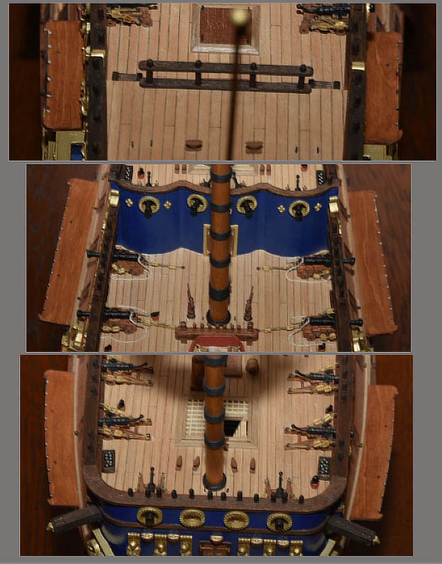

Vanmiddag de rusten (die al waren voorbereid) aan het model bevestigd (dry-fit), door de messing pinnen (spijkertjes) zitten ze al behoorlijk vast, zelfs zonder lijm. Op de foto hier onder van boven naar beneden; bezaan- groot- en fokkerusten,
En op de foto hier onder, van de zijkant gezien (bakboord in dit geval), fokke- groot- en bezaanrust en onder op de foto nogmaals de bezaanrust, waar te zien is dat bovenschoren hier niet te doen zijn. De onderschoren passen straks mooi tussen de ornamentjes onder de rust,
(de fokke-rusten zitten iets verder naar achter dan de bouwbeschrijving laat zien, omdat het zo beter uit komt met de hoofdtouwen van het want)

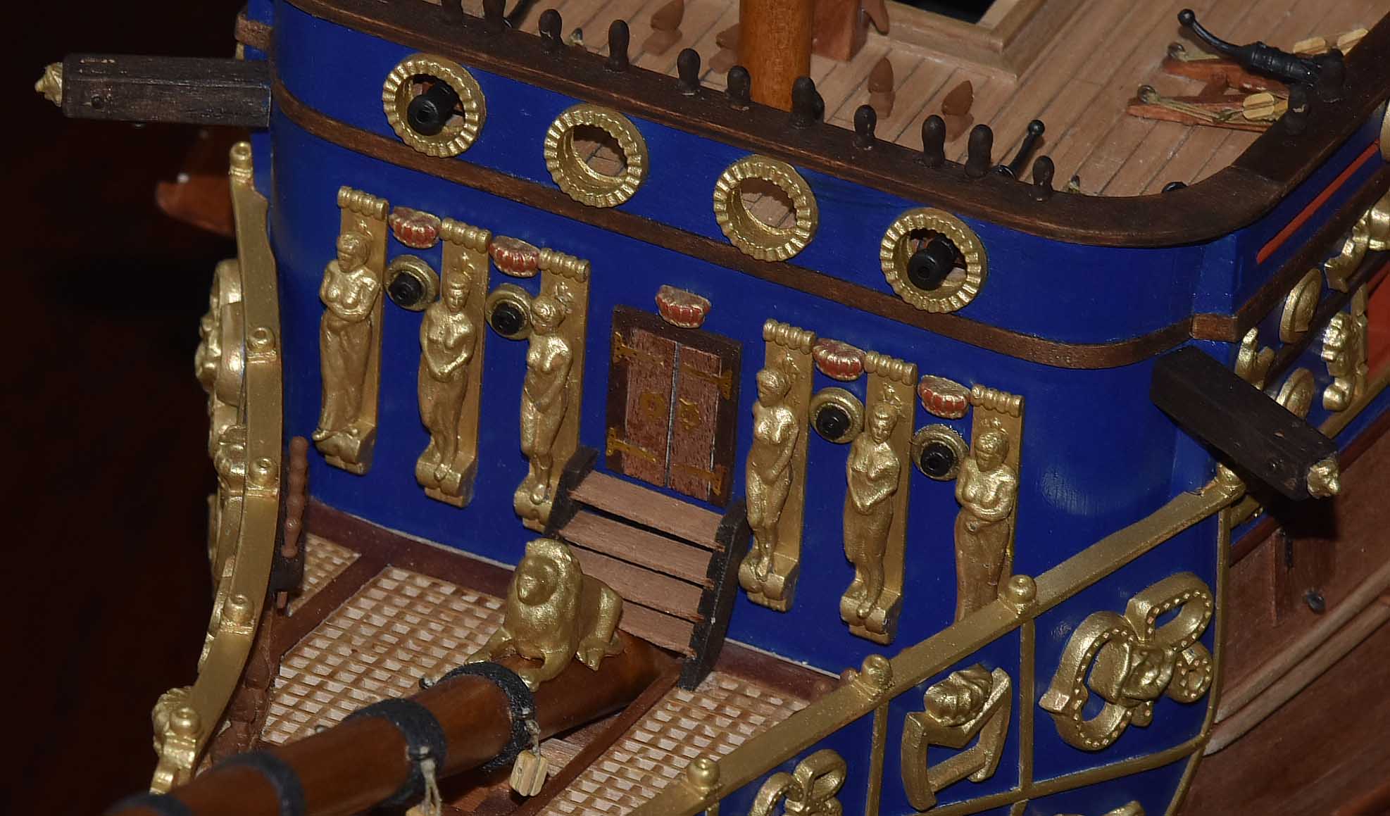

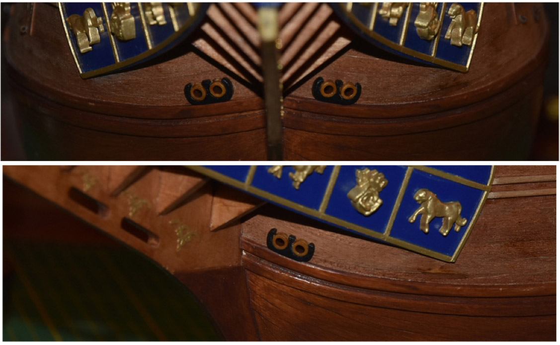

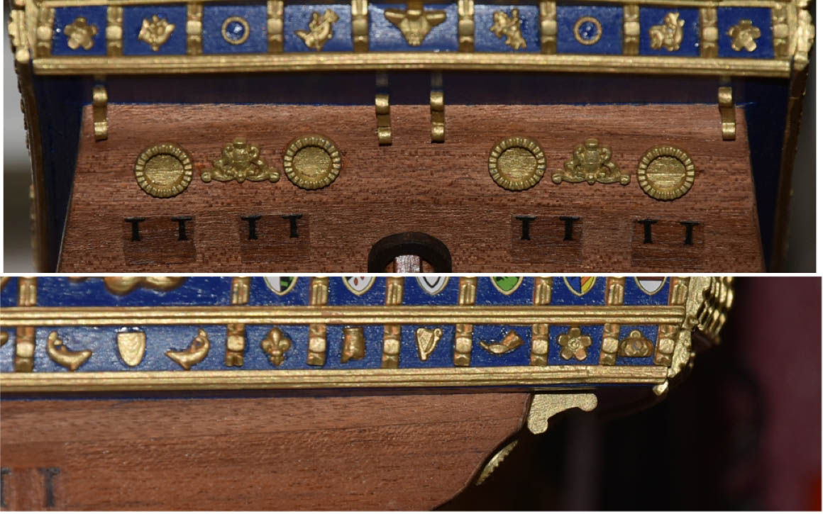

Vanmiddag wat kleinigheidjes gemaakt, de kluisgaten voor de ankers en de steunen/knieën voor de hekgalerij.
Beide items zien er ook weer iets anders uit dan de bouwbeschrijving van DeA. De steunen die in de kit zaten als driehoeken die wat in vorm moesten worden geschuurd heb ik vervangen voor iets kleinere steunen en een andere vorm omdat ik de bijgeleverde steunen simpelweg niet mooi vind, op de foto boven van achteren gezien en onder van de zijkant,
De ankerkluizen hieronder zijn ook wat aangepast, ik denk dat de foto voor zich spreekt,

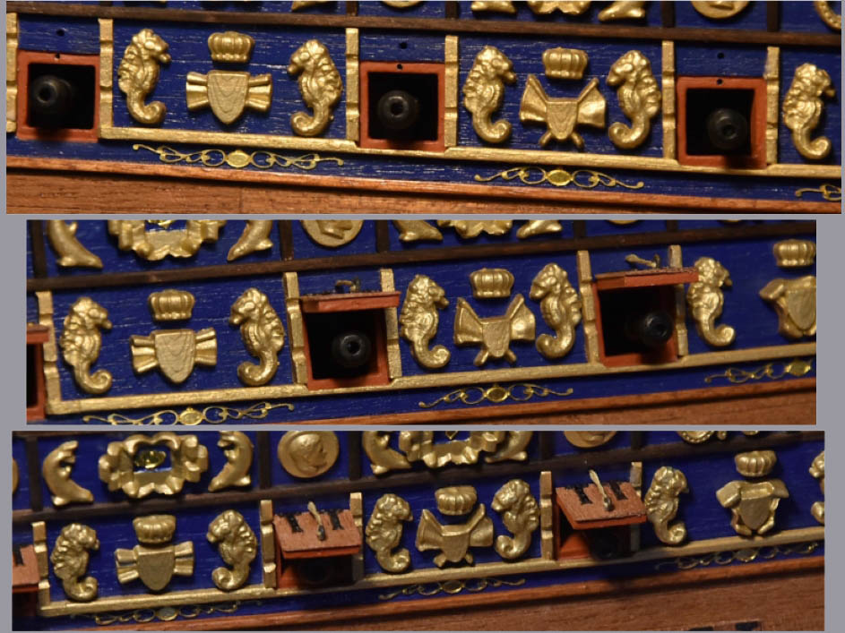

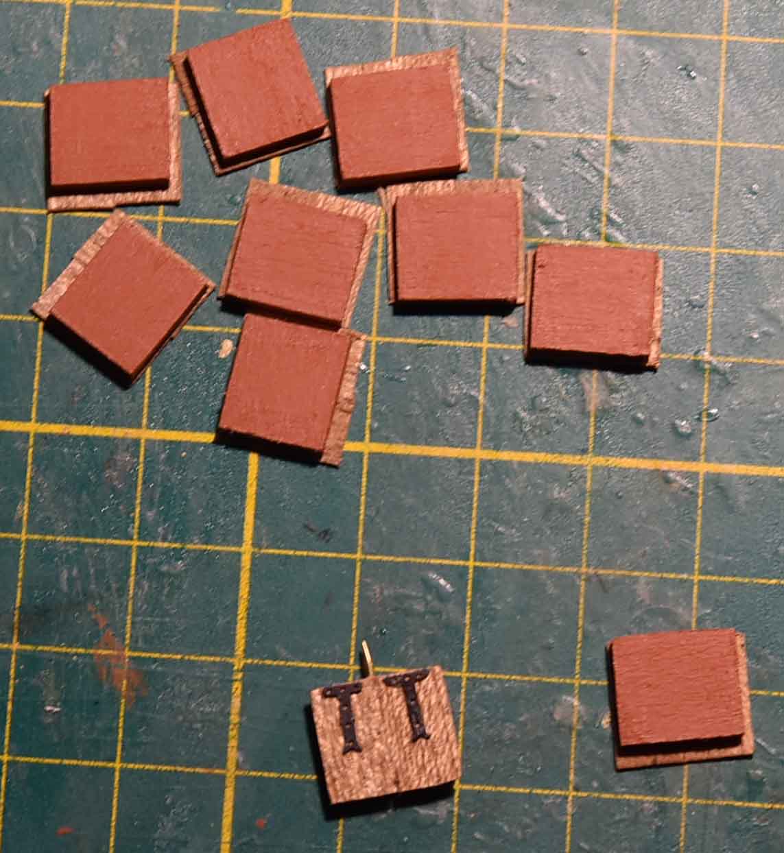

Zelden zo weinig up-dates gezien als de laatste tijd hier op ons forum... Helaas heb ik zelf ook wat andere dingen te doen op het moment, maar gisteravond toch maar een begin gemaakt aan de 10 geschutpoort-luikjes die open komen te staan op het 3e geschut-dek, alwaar tevens 10 insteek-kanonnen komen.
De luikjes worden opgebouwd van een rechthoekig stukje lindehout van 1 mm dik en een oppervlak van 11 mm x 10 mm. De onder- en zijkantjes zijn okerrood geschilderd net als de poort-kozijntjes. De boven kant word voorzien van sapeli-fineer om de zelfde uitstraling te krijgen als de gesloten luikjes. De scharniertjes worden er simpelweg op gelijmd. Tevens doe ik er een klein spijkertje in middels een voorgeboord gaatje omdat de luikjes best wel kwetsbaar zijn en makkelijk los kunnen breken, het spijkertje geeft nu extra houvast. Tenslotte komt er nog een klein ringetje op aan de voorzijde voor het kabeltje.
Volgende foto als de insteekkanonnen zijn gemonteerd en de luikjes geplaatst.
(wat rest aan de romp zijn de kabeltjes voor alle luikjes en de juffers met puttingijzers)

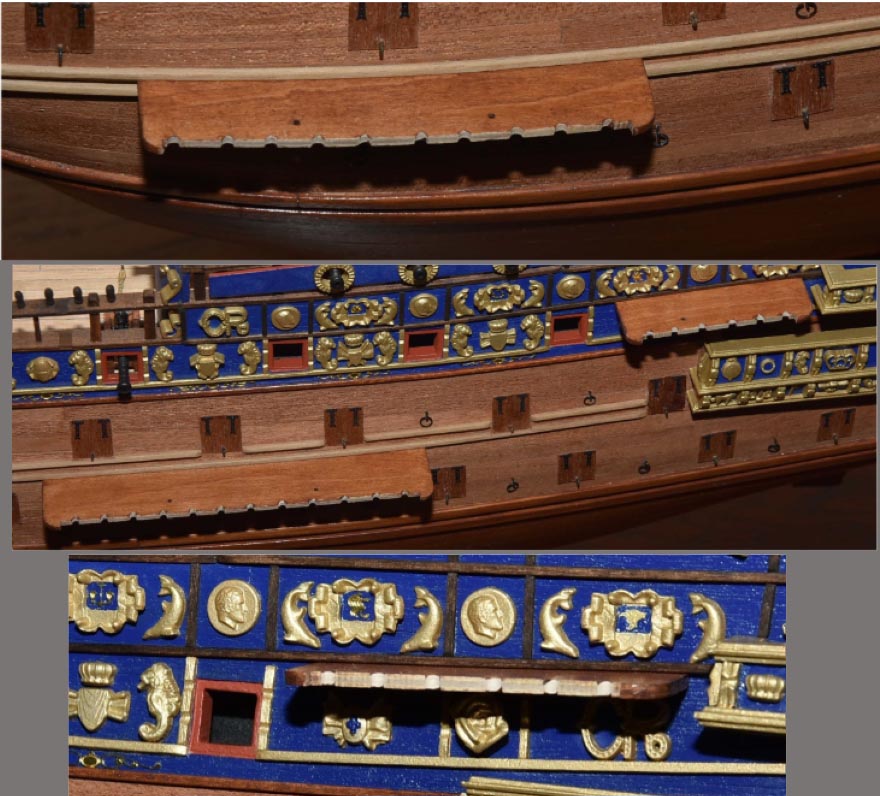

De open poorten aan stuurboord zijn gemonteerd. Boven op de foto zijn de schietbuizen in/aan de insteeklatten gelijmd en de gaatjes geboord voor de kabeltjes en de spijkertjes,
vervolgens zijn de luikjes in en aan de sponningen gelijmd.
De kabeltjes zitten nog dry-fit, die smeer ik nog in met wat houtlijm en draai ze nog wat strakker ineen.
