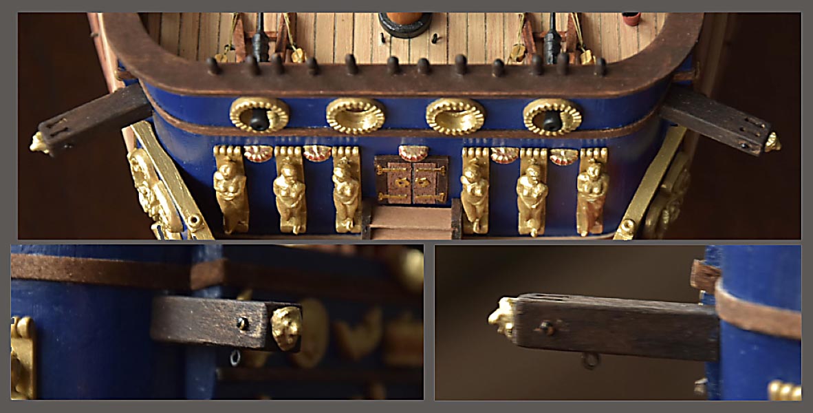

Vandaag de beide kraanbalken gemaakt en op/aan het model bevestigd. Ze zijn gemaakt van 5x5 mm berkenhout, verder spreken de plaatjes voor zich denk ik. Ik heb er wel een messing pin in gezet om ze wat steviger aan de scheepshuid te bevestigen,
Waarschijnlijk komt er boven op de kraanbalk nog een ring met enkelschijfsblok om het halende part van de kattalie wat beter naar één van de korvijnnagels te geleiden. (dit moet ik nog bekijken als ik de boel ga optuigen) Het vaste part van de talie komt vast aan de ring onder de kraanbalk.

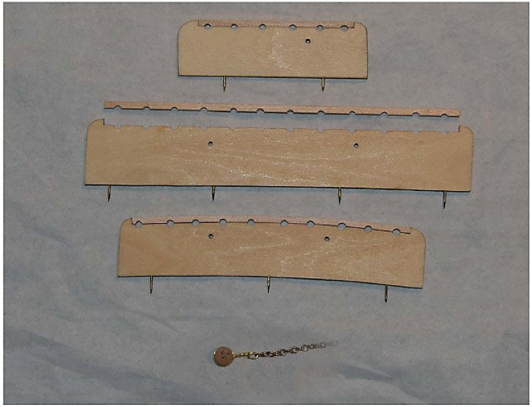

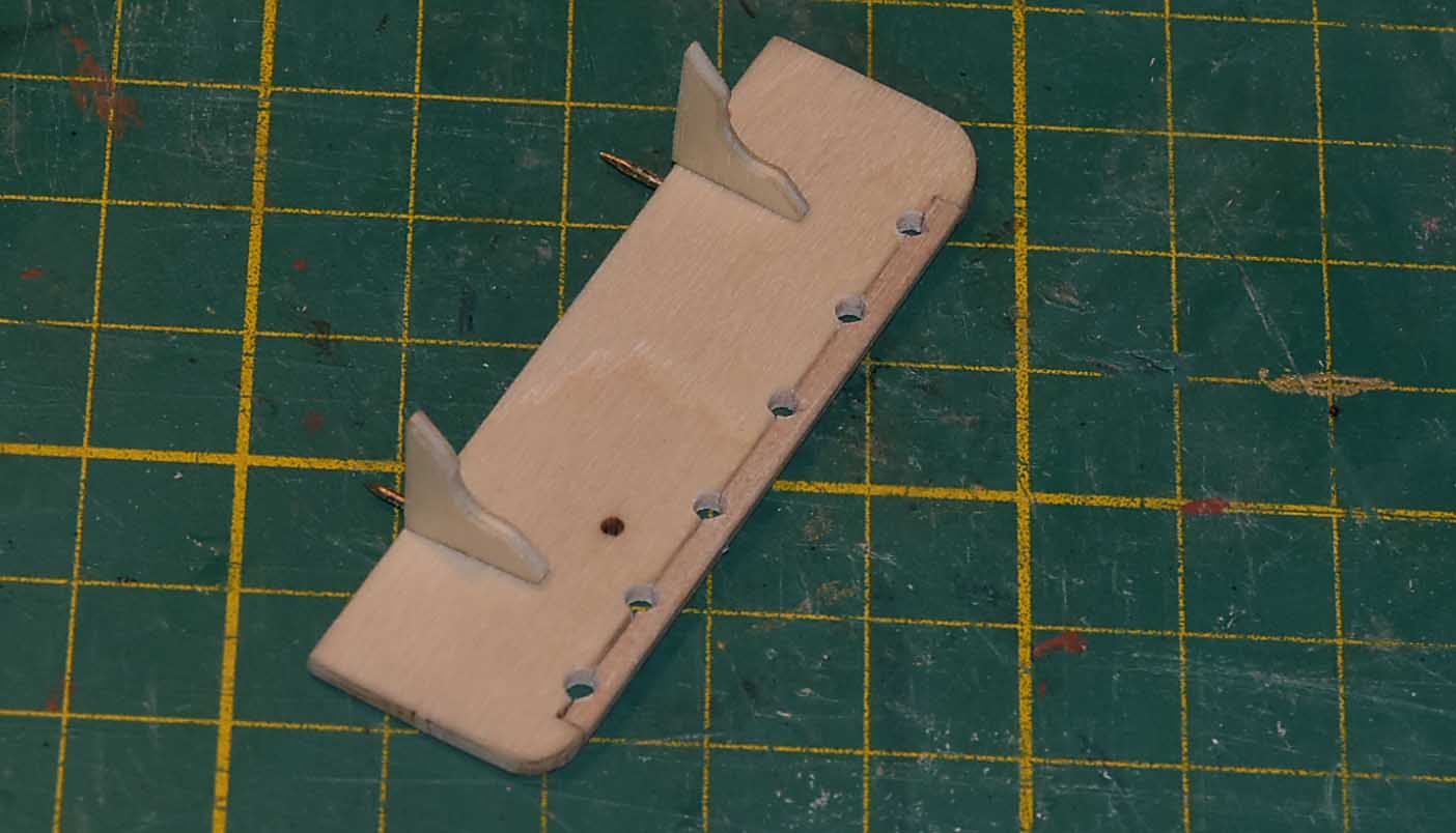

De rusten zijn gereed om te worden gebeitst, waarna ze aan de romp kunnen worden bevestigd. Ik heb ze voorzien van spijkertjes (waarvan de kop is afgeknipt) zodat ze beter in de scheepshuid kunnen worden verankert/bevestigd. Ik heb ik heb voor de stropgaten in de rusten, zowel in de rusten als in de naald(en) halfronde gaatjes gevijld, die samen gevoegd dus een heel gat vormen alwaar de stroppen van de jufferblokken in passen. (naalden zijn natuurlijk nog dry-fit) Op de foto de bakboords rusten, van boven naar beneden; bezaan-, groot-, en fokkerust.
Ik heb inmiddels definitief besloten om voor de puttingijzers de bij geleverde ketting te gebruiken, omdat deze ondanks tegengestelde berichten van een andere Sovereign bouwer, toch sterk genoeg blijkt te zijn. Tevens gebruik ik voor de 'strop' rond de jufferblokken messingdraad van 0,5 mm omdat ook deze sterk genoeg is en veel sneller is gemaakt als een strop van touwwerk, hetgeen ik eerst van plan was. Uiteraard worden strop, ketting en jufferblokken zwart gemaakt.
Ik ga de rusten ook nog voorzien van 'onderschoren', de bezaan-rusten krijgen er twee, de fokke-rusten drie en de groot-rusten vier. Dit staat niet in de bouwbeschrijving, maar horen er naar mijn mening gewoon bij. Simpel te maken van wat resthout.

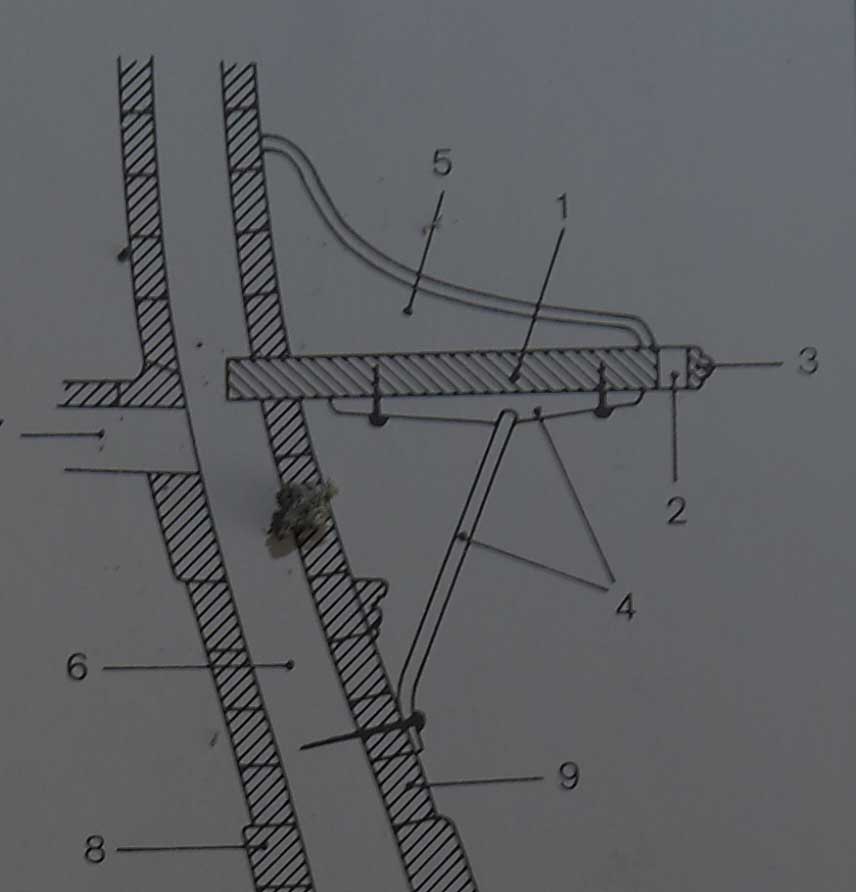

Gezien de krachten die op de rusten staan door het aanspannen van het want zijn de pinnen die in de scheepshuid komen en de schoren zeker geen overbodige items. Door simpelweg de rusten met wat lijm aan de huid te bevestigen kun je dus bedrogen uitkomen....:(
Onderstaande tekening laat zien hoe het er eigenlijk moet uitzien, waar nr. 5 de bovenschoor voorstelt en nr. 4 de onderschoor,
Dat ziet er weer mooi passend uit.

Eerlijk gezegd en gezwegen heb ik geen idee waar deze naam haar oorsprong heeft gekregen, misschien dat iemand anders het weet??? Soms spreekt men i.p.v. 'naald' ook wel van een 'afdeklijst' maar de officiële Nederlandse naam is dus 'naald'
Ik heb gisteren avond uitgebreid gezocht waar de naam 'naald' (afdeklijst voor de stropgaten van de rusten) vandaan komt, maar niet één van mijn boeken geeft een verklaring voor deze naam. Ook diverse woordenlijsten doorgespit maar niets gevonden. Ook de V.O.C.-woordenlijst geeft geen uitsluitsel, sterker nog de naald komt hier niet eens in voor. Orazio Curti spreekt van een afdeklijst die 'naald' word genoemd, zoals vele anderen. Dus Marc, het is gewoon een naam die ooit bedacht is en verder geen historische achtergrond heeft voor zover ik het kan beoordelen.
Bedankt voor al de moeite Piet , ik wou je niet zo uitgebreid aan het werk zetten hoor, het klonk gewoon even vreemd in de oren omdat het in werkelijkheid toch om een balk zal gaan vermoed ik.

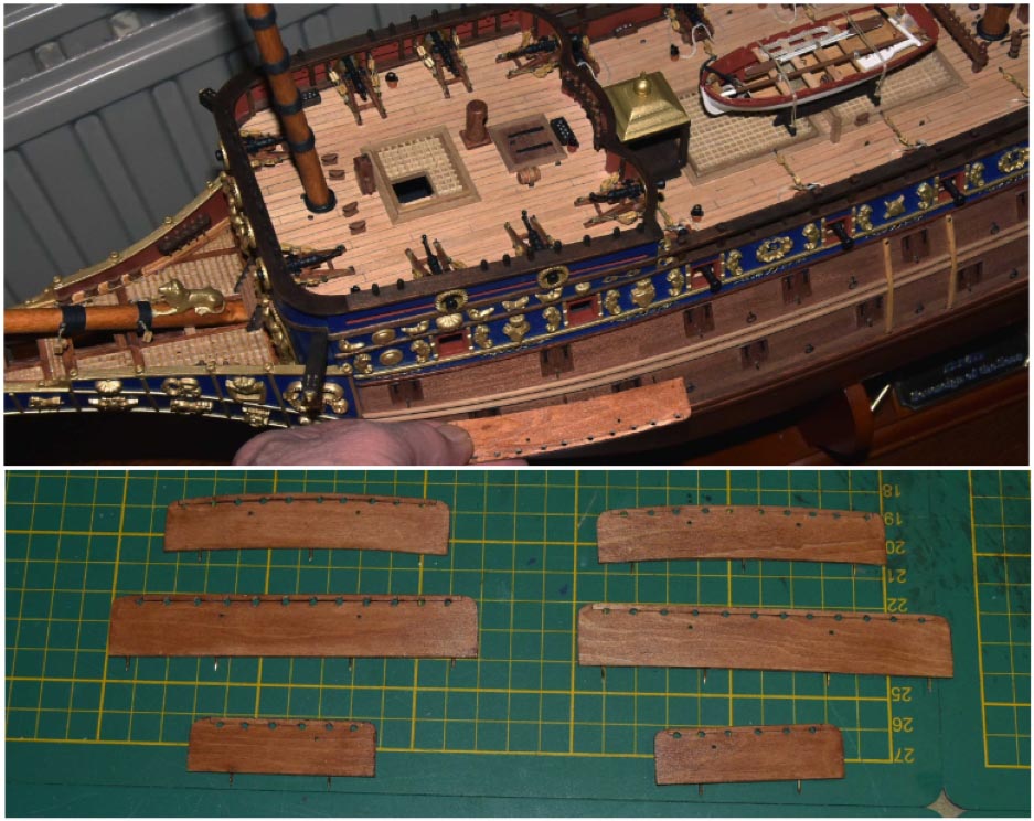

Ik kon niet goed beslissen welke kleur ik de rusten zou geven, omdat ik geen sapelie-kleur heb net als de huid tussen het blauw en het onderwaterschip. Uiteindelijk heb ik besloten om ze hetzelfde te beitsen als de masten en straks de ra's. (donker eiken, twee dunne laagjes) Ik heb verschillende proefstukjes gemaakt, van diverse soorten beits, maar vond dit er toch wel het beste bij passen.
Omdat ik moest flitsen lijkt het wat anders, maar de kleur is toch nagenoeg het zelfde als de masten, op het onderste plaatje is het wat beter te zien.
Niet dat ik het nog ga veranderen, want de beits zit er al op, maar daar ik er best wel moeite mee had om te beslissen ben ik toch een beetje benieuwd naar Uw mening....?
Piet, ik vind het een prima kleurkeus zo, gelijk aan de masten.:koud:

Kleur is een zeer persoonlijk iets. Ik vind het er goed uitzien, maar ik kan me voorstellen dat je er lang over nagedacht hebt.

Hoi Koos, altijd weer leuk om je reactie(s) te lezen, dus ook nu weer bedankt.
Uiteraard is kleur een persoonlijke keus Hans, maar desondanks vind ik de mening van anderen toch wel belangrijk, dus ook jij bedankt voor je reactie.
