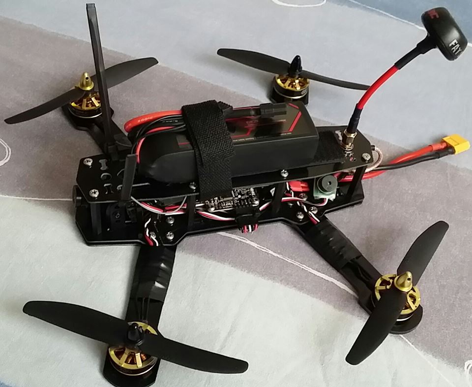

diatone grasshopper 160 frame
dys 1806 2300kv motors
little bee 20 amp esc's (hoe calibreer je deze?De motors beginnen pas bij half trottle en krijg ze niet normaal!)
cc3d fc
dsmx satellite receiver

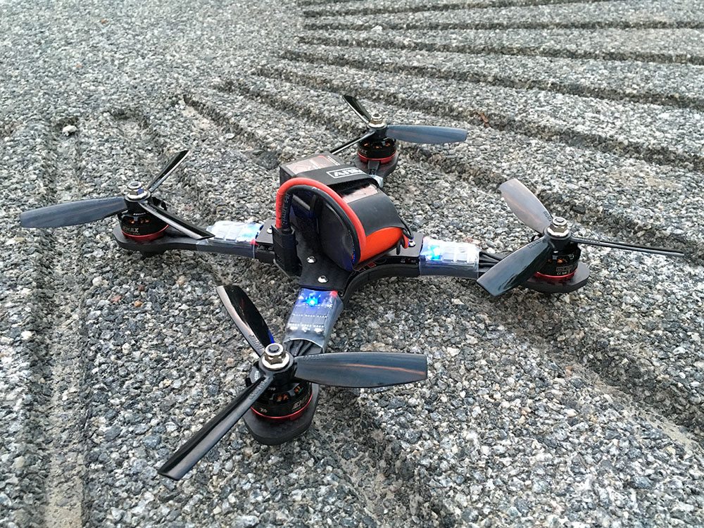

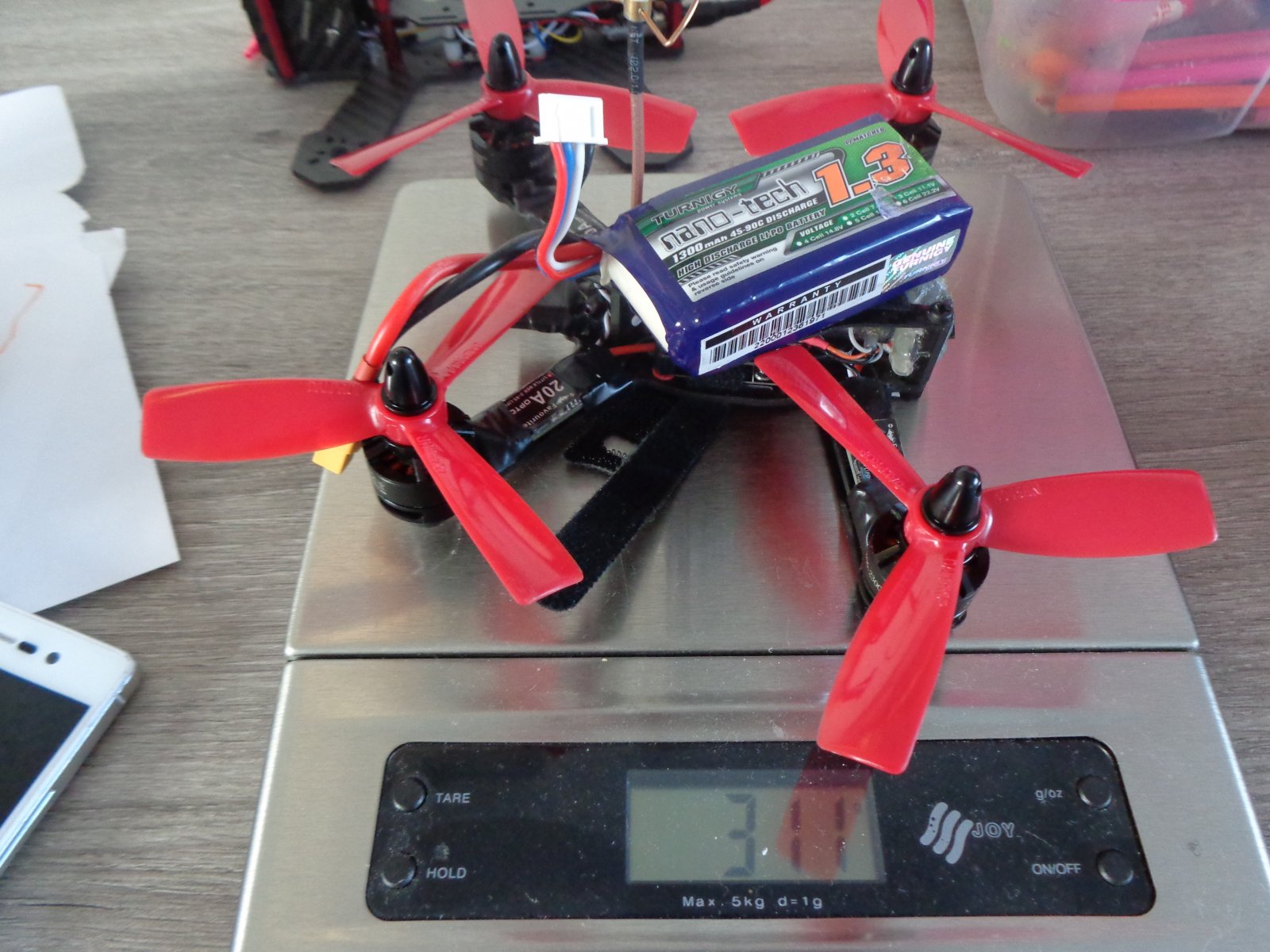

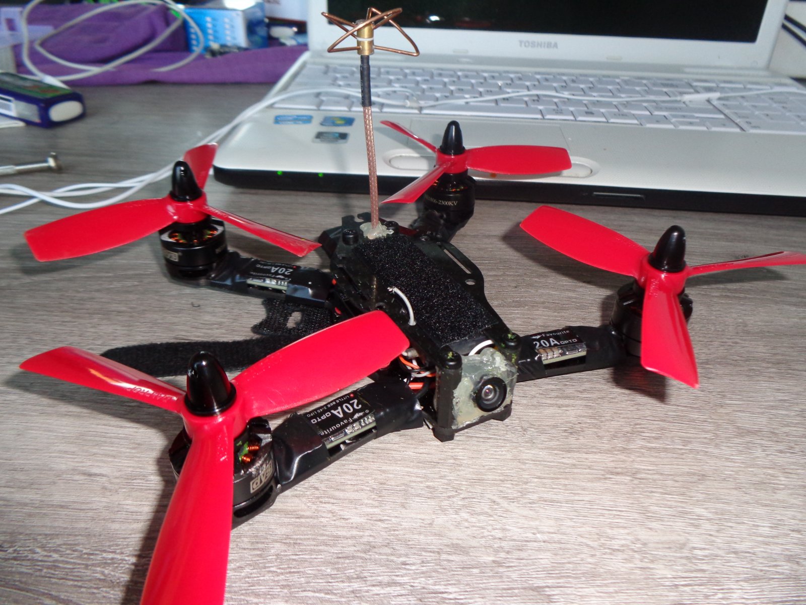

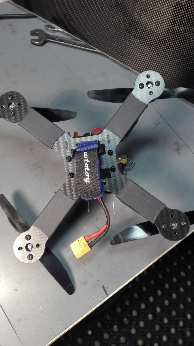

diatone grashopper heeft gebroken arm en mist wat stukken standoff dus alles maar in de rotor x atom gepropt.Alleen de motors vervangen voor 1306 4000 kv en natuurlijk 3 inch props erop.

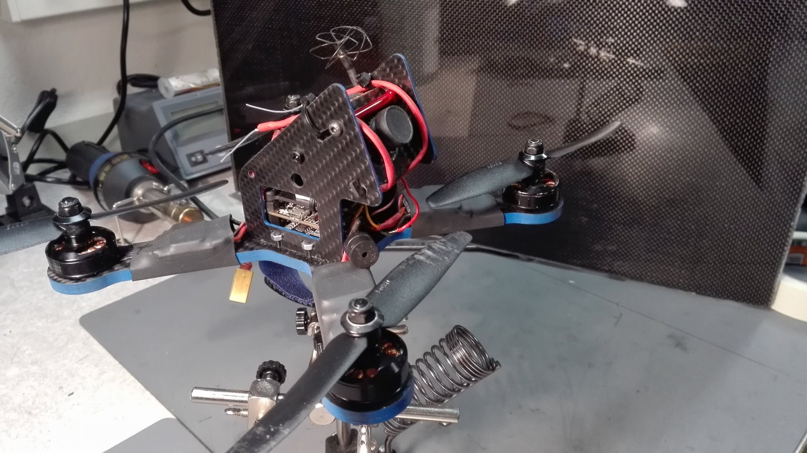

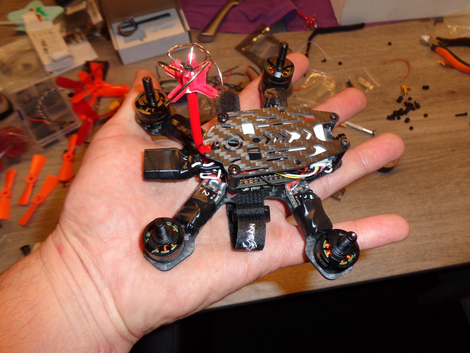

Mijn Grasshopper is ook wat geupgrade, dunne onderplaat gaf problemen, trillingen naar de fc was het grootste probleem, dus een nieuwe wat dikkere plaat laten maken bij slotracers met wat aanpassingen aan oa de uiteinden van de armen aangepast op de 1806 motoren en alle onnodige uitsparingen achterwege gelaten voor meer stevigheid

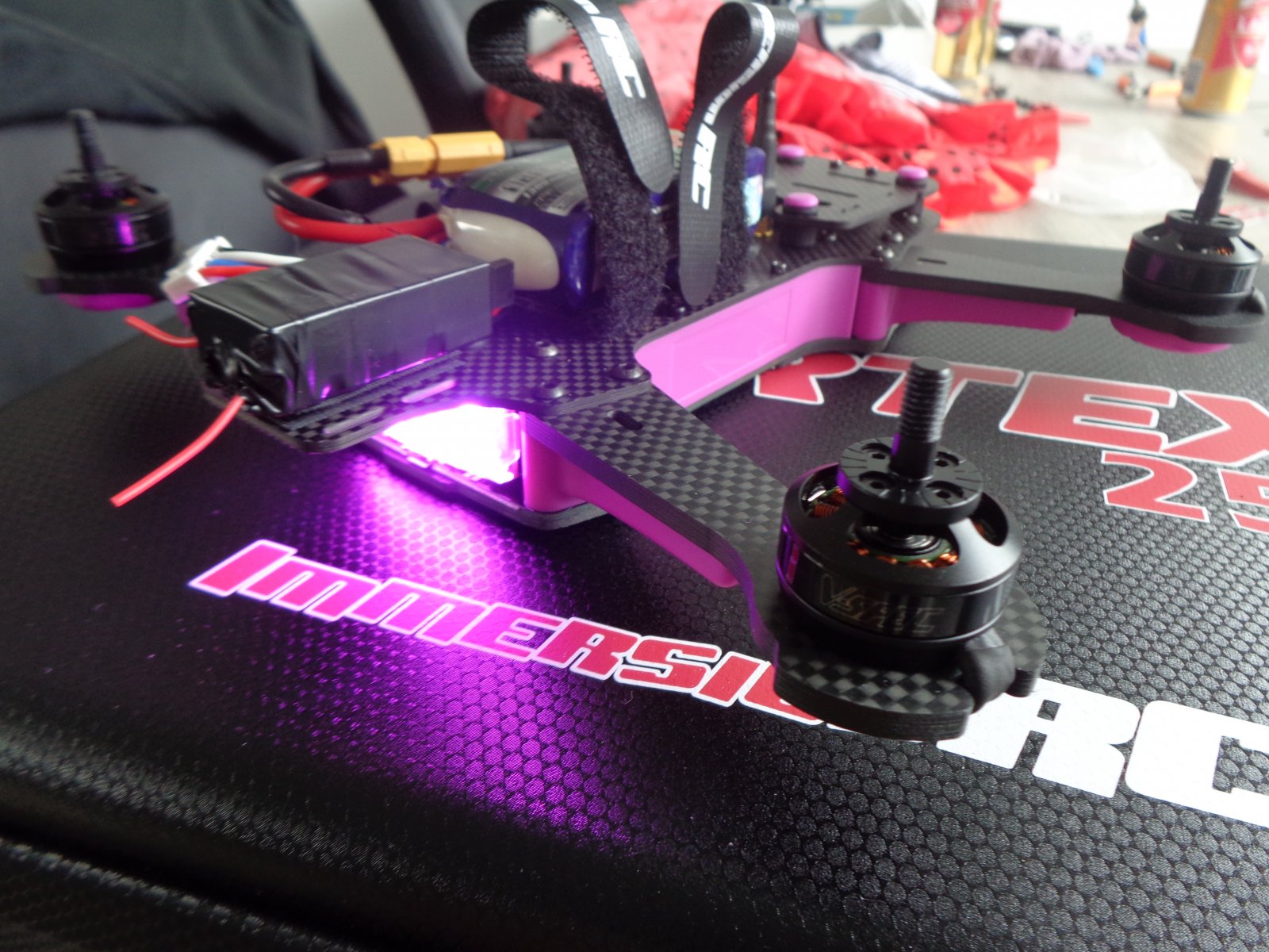

toch maar weer een 250 gekocht (wat moet je anders met je vakantie geld he)
vortex 250 pro met lavender colour kit.Het is wel weer wennen hoor zo'n grote voelt beetje lomp en groot aan.
