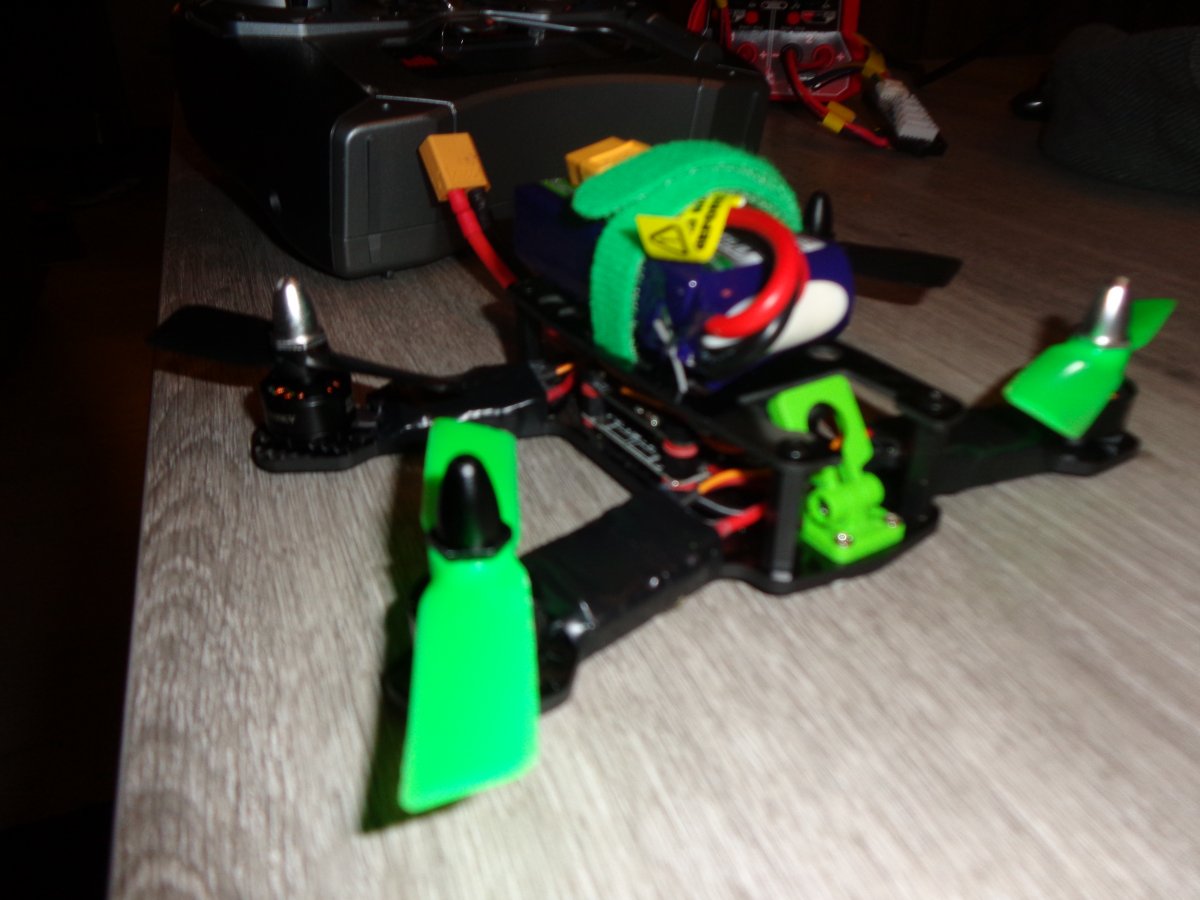

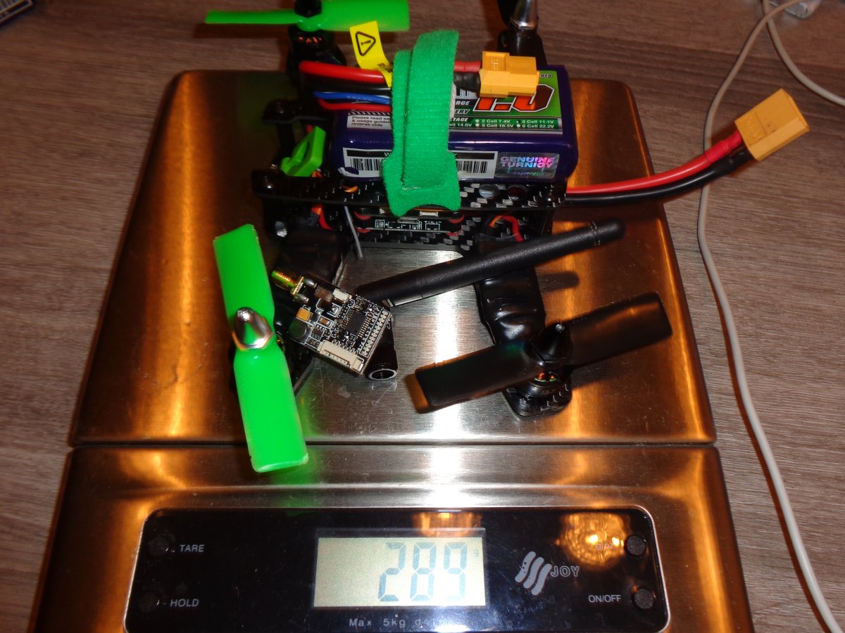

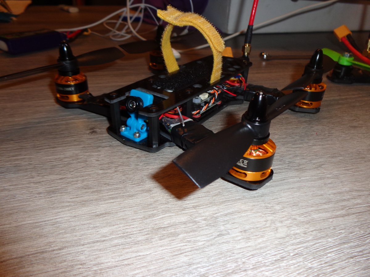

jaja zijn we weer :bier: zmr 160 bijna klaar en heb de maiden al gehad vliegt erg lekker en de bouw was zeker een uitdaging maar dat maakt het leuk!wachten is nu op de camera van banggood!ff de vtx uit de zmr 250 gehaald om te passen want die vliegt voorlopig niet meer de motoren zijn na de laatste crash toch echt aan vervanging toe en heb de la todar 2204 2300kv besteld ben benieuwd.Net alles ff gewogen zonder dus die camera ongeveer 10 gram en klein beetje kabel was auw 289gram.
setup:
diatone zmr 160 frame
20amp afro mini esc met bec
cc3d board met direct plug in voor dsmx satillite receiver (board zonder behuizing en pins dus draden direct op board gesoldeerd)
1306 3100kv dys motoren
3030 bullnose props
nano tech 3s 1000 mah 45/90c rating

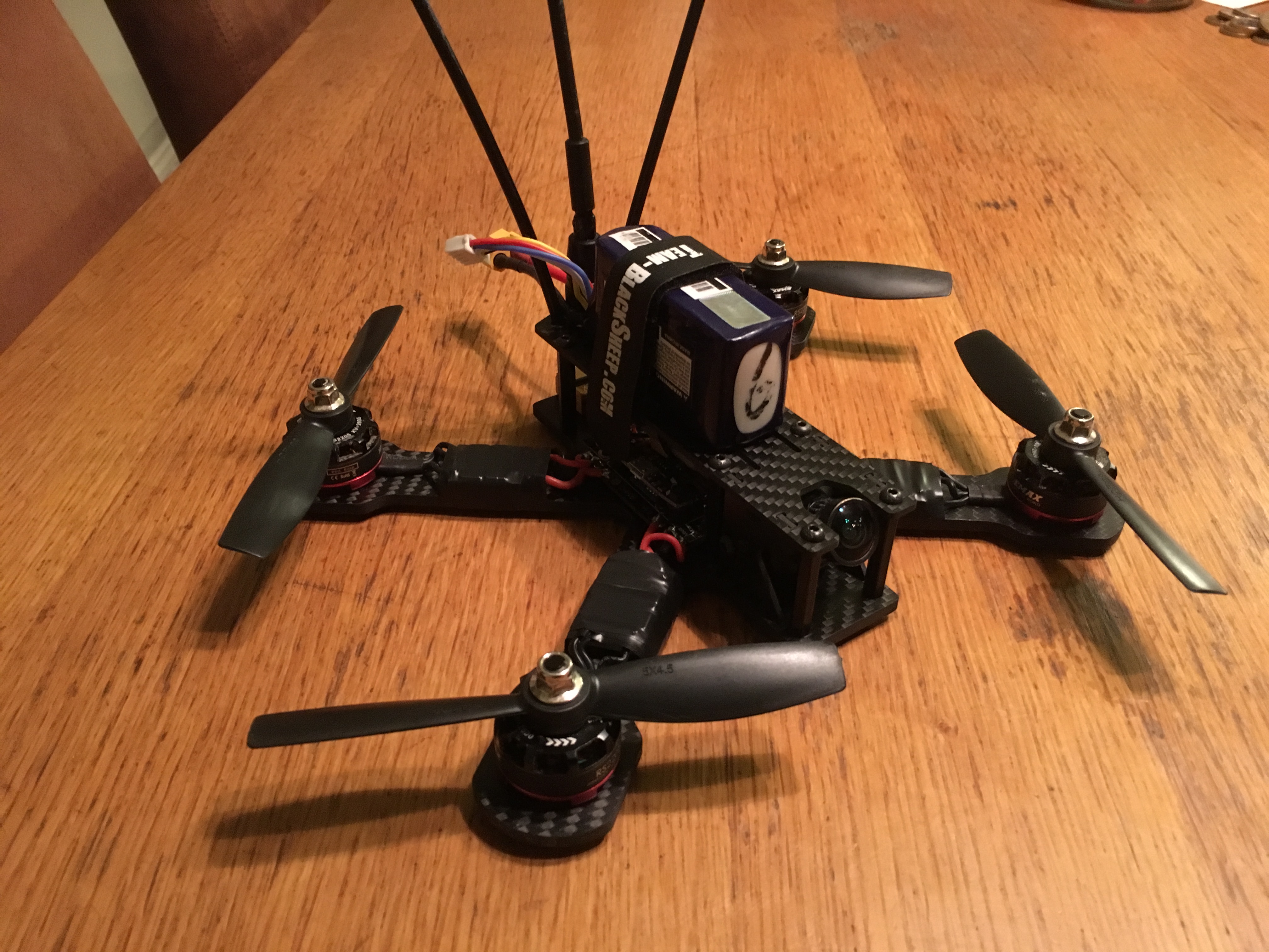

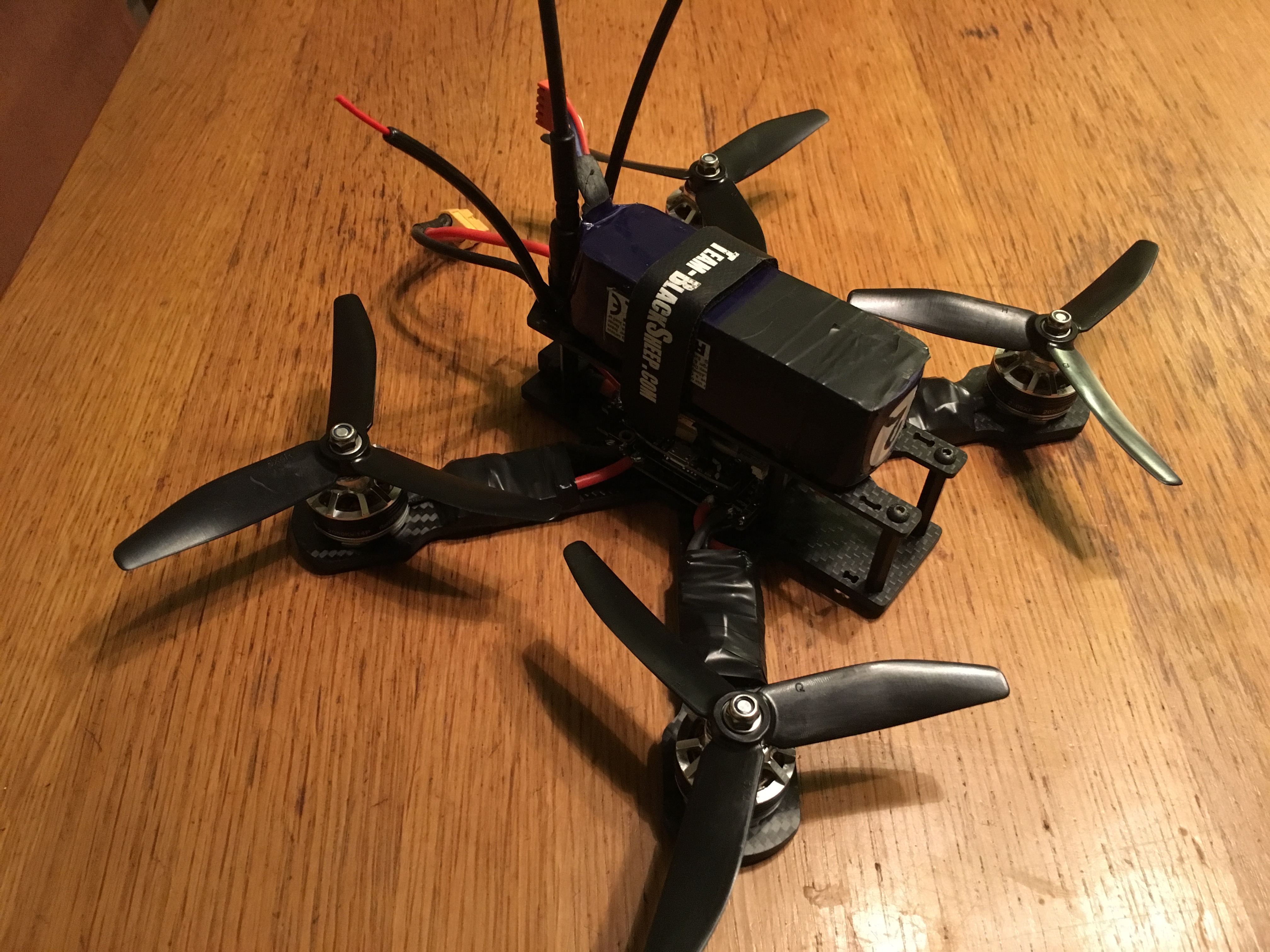

Eindelijk af. MN x4r had EU firmware en MN xjt non-eu. Gisteren even geflashed en alles werkt. Net nog even in de tuin alles gecontroleerd, gaat als een tiet.
Alien 6" frame
Kiss FC
Kiss 24a escs
Cobra 2206 2100kv
6045 hqprops
Hs7711
ImmersionRC 600mw raceband
Spironet antennas
1800mah 4s 60c lipo
X4R sbus receiver
Gebruik verder:
Xjt module
Fatshark attitude v3 met faceplate

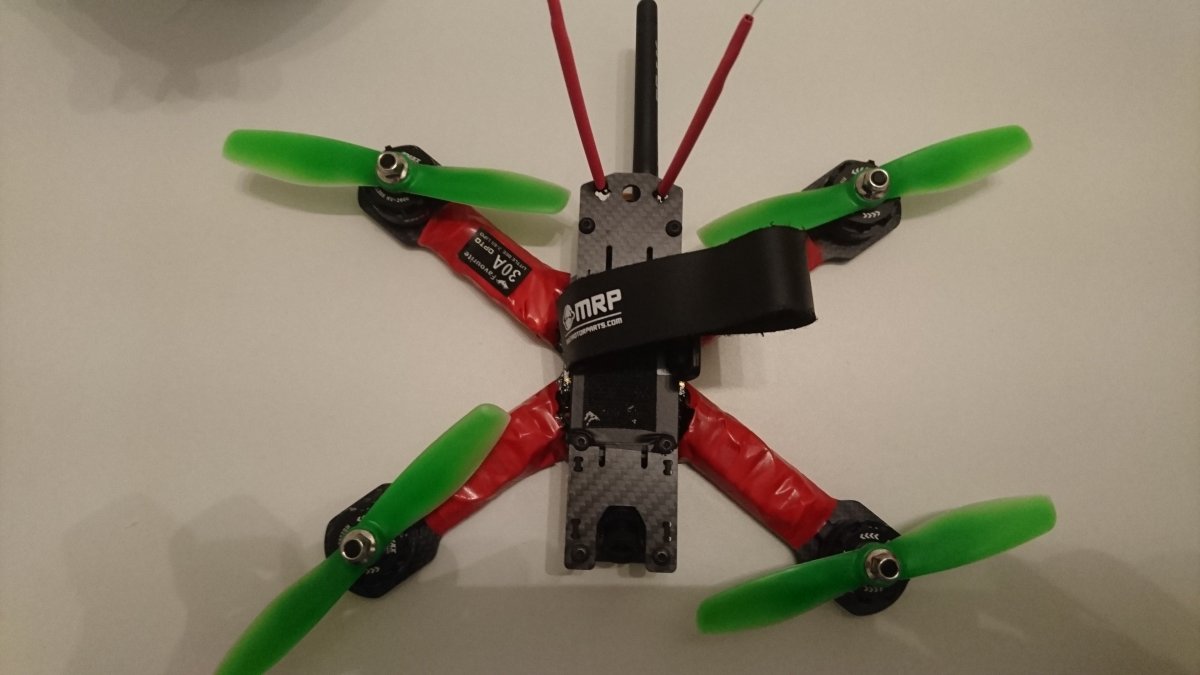

Epiquad 210 thanks to https://quadcoptersenzo.nl/
Emax RS2205 2600Kv
Gemfan 5x4.5 Bullnose
FVT Little Bee 30Amp
Epi PDB
Naze32 Rev 5
Frsky Taranis + D4RII
HS1177 cam
600mw IRC VTx
