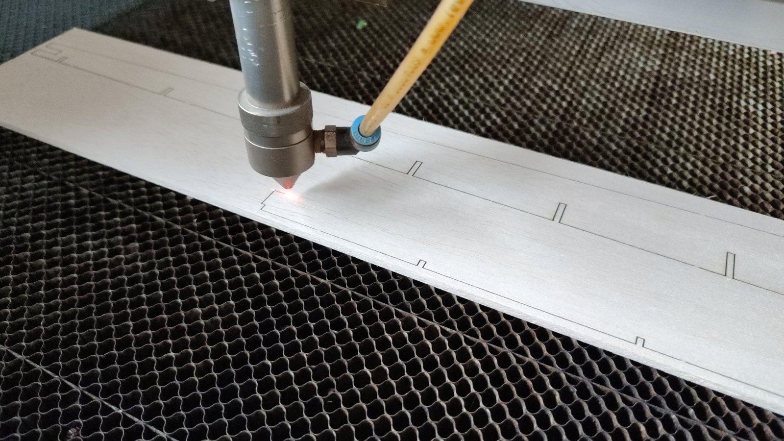

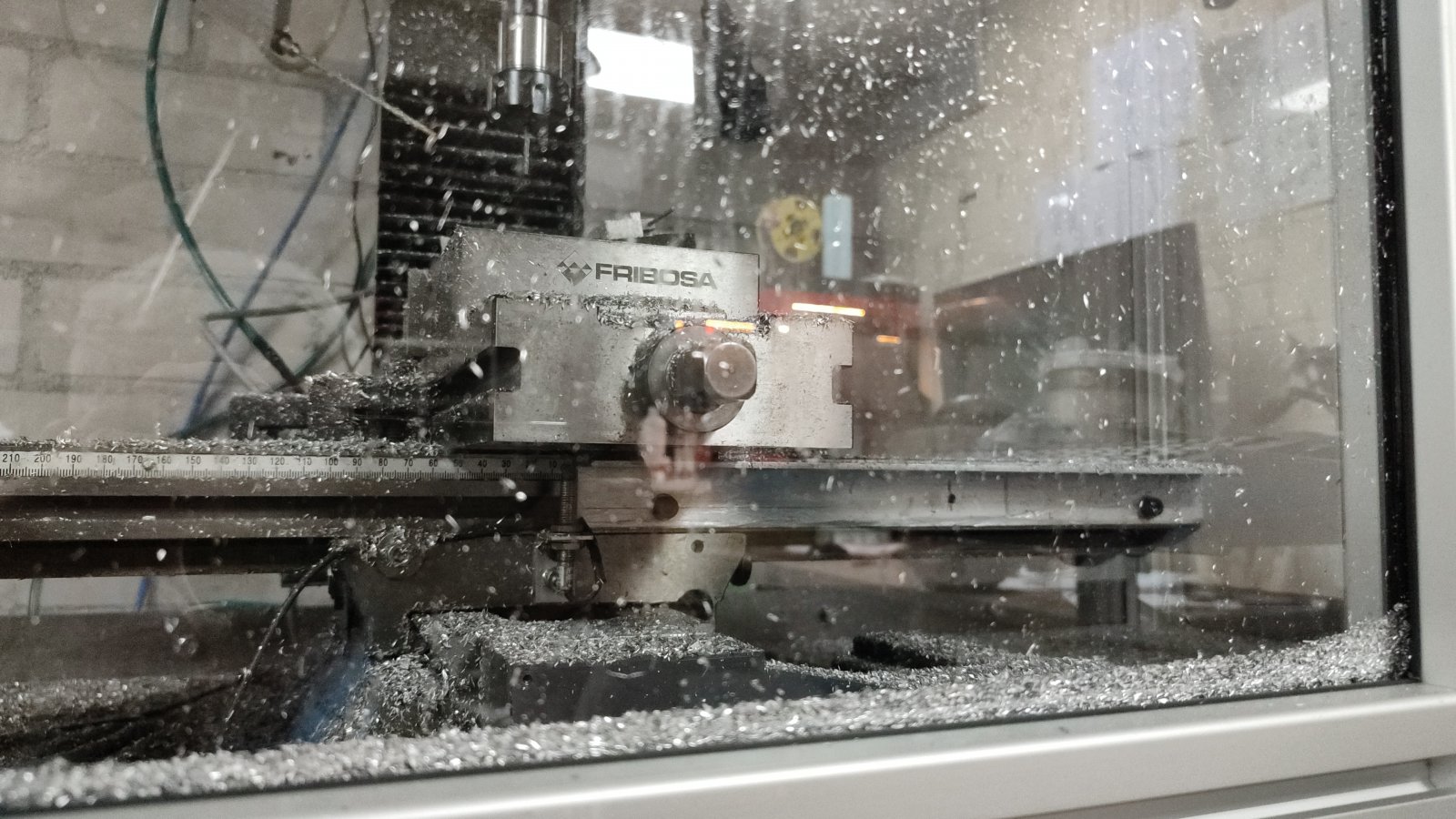

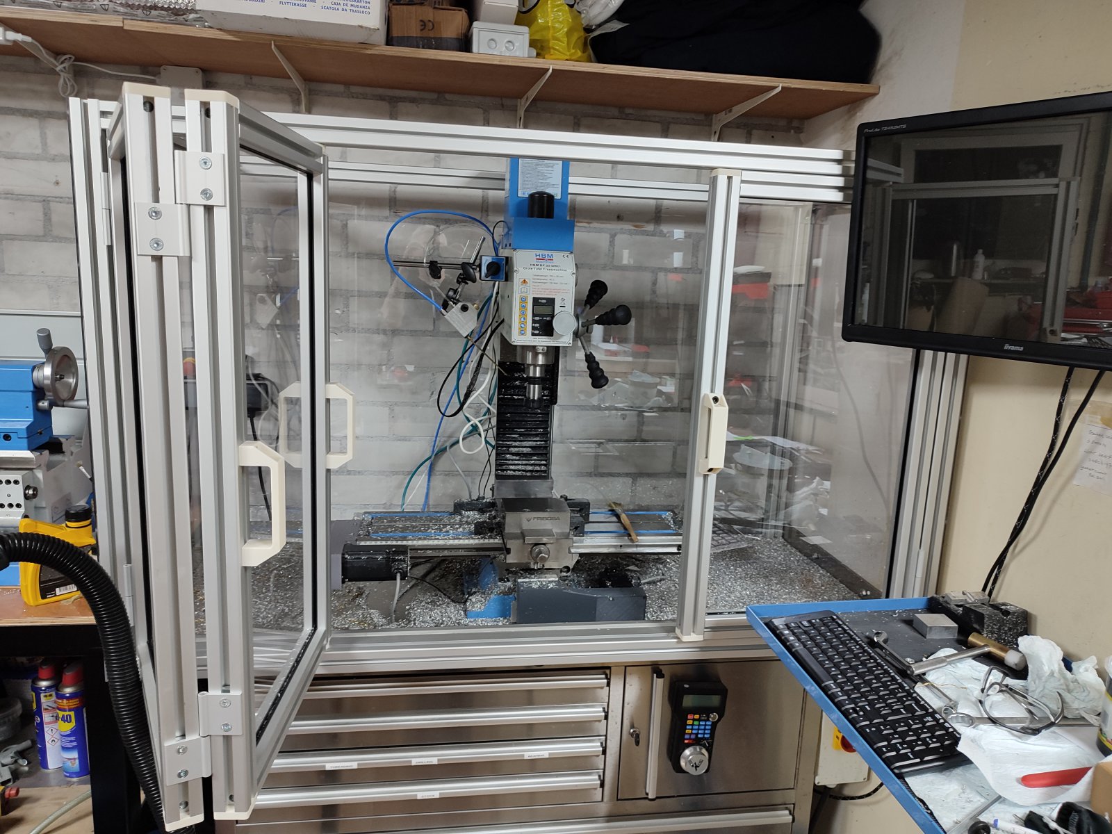

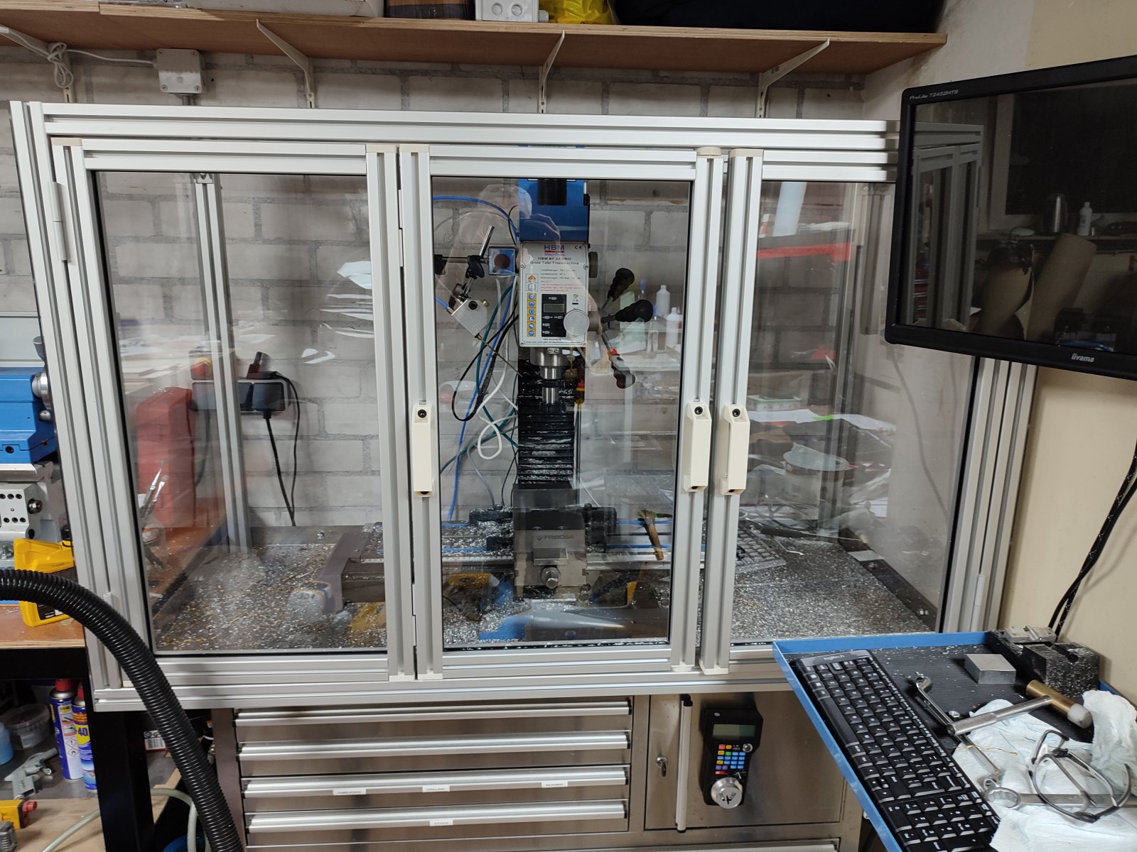

    Even een update. Ik had dus een koelsysteem gemaakt voor de freesmachine (hoef ik er niet meer zelf met een dom flesje bij te staan).

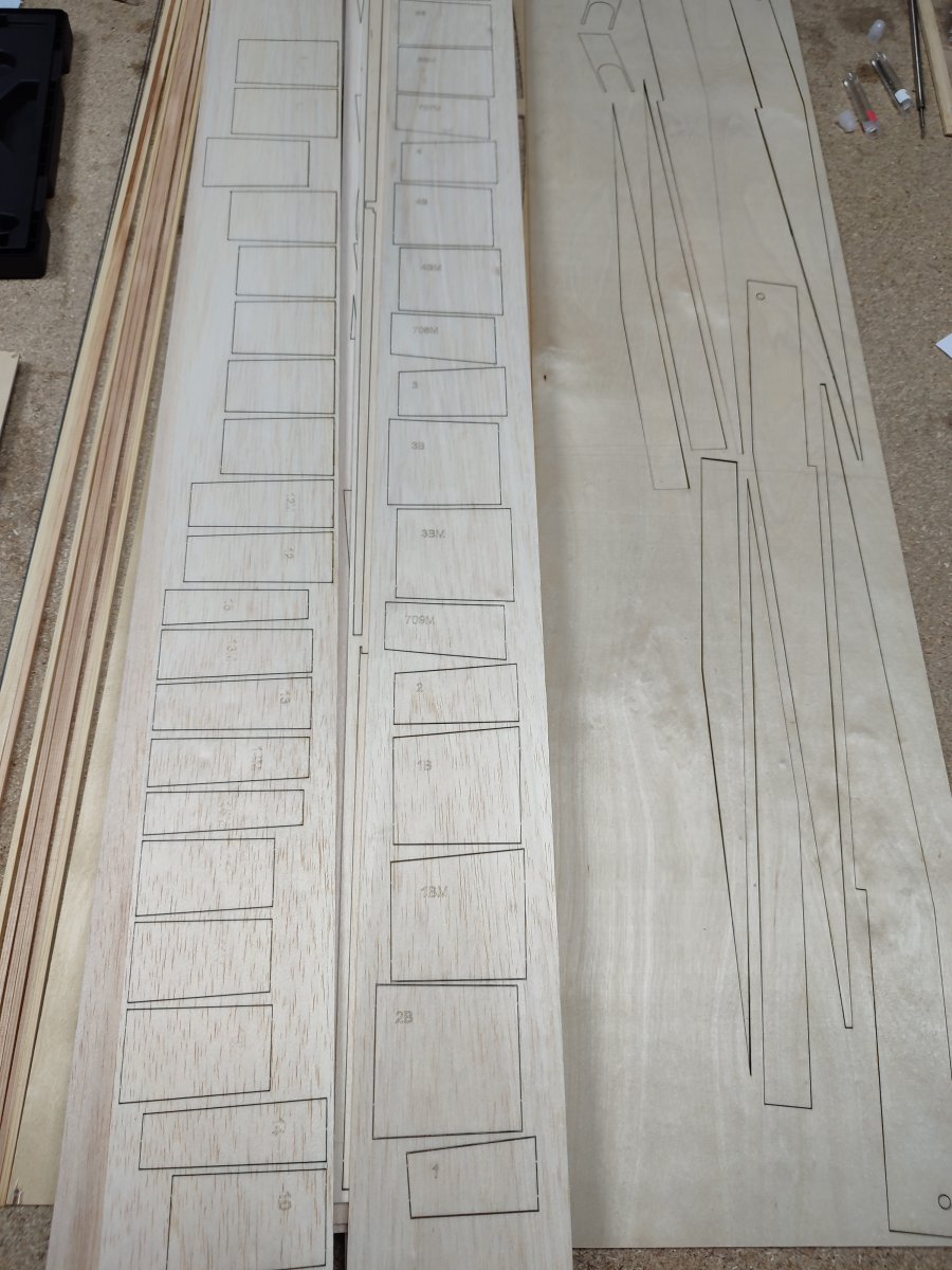

    Maar daardoor vlogen de spanen nog verder mijn bouwhok in dus vond ik het nodig om een ombouw te maken (aluminium profielen met polycarbonaatplaat en de creme gekleurde dingen zijn geprint op mijn 3D printer). Dat is inmiddels gelukt en ik ben begonnen met de rechter poot te frezen.
    Vandaag ook de eerste houten onderdelen laser gesneden bij Wim Aubroeck!

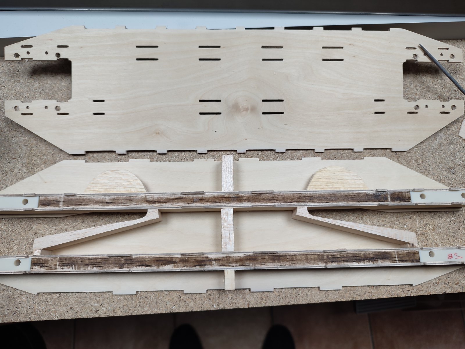

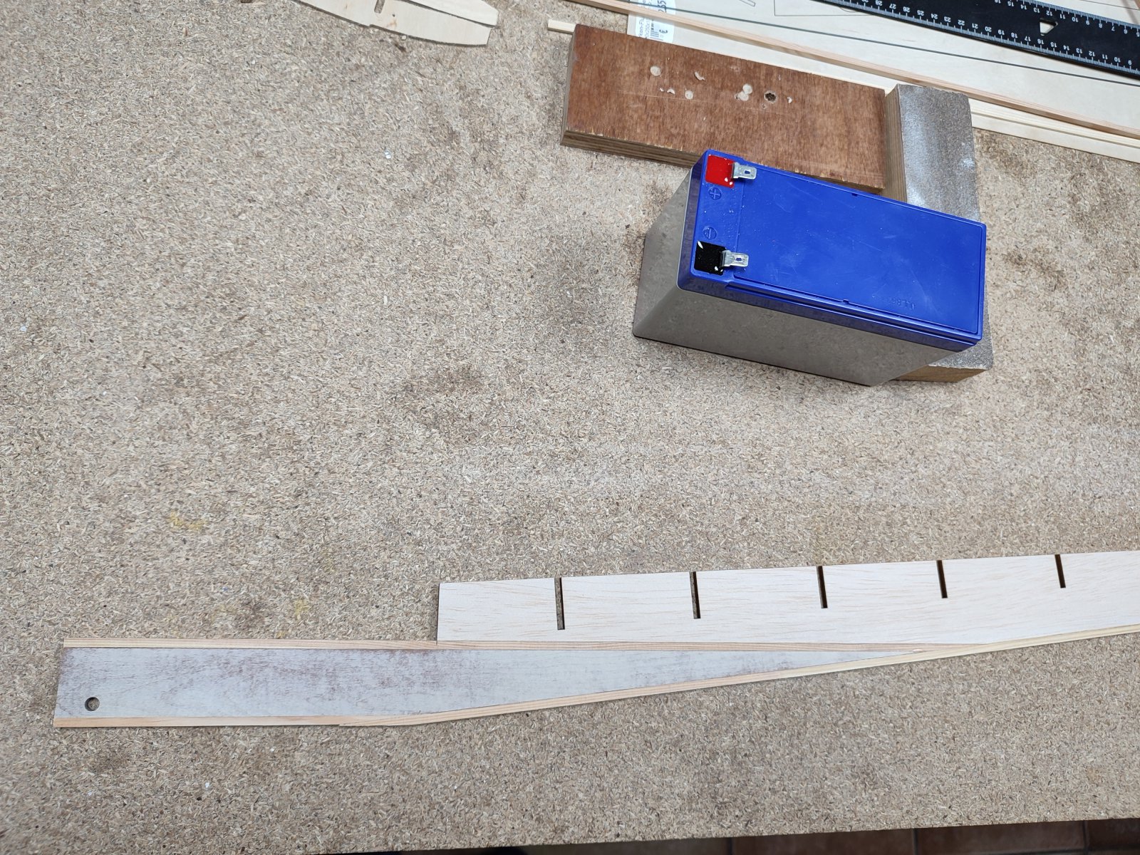

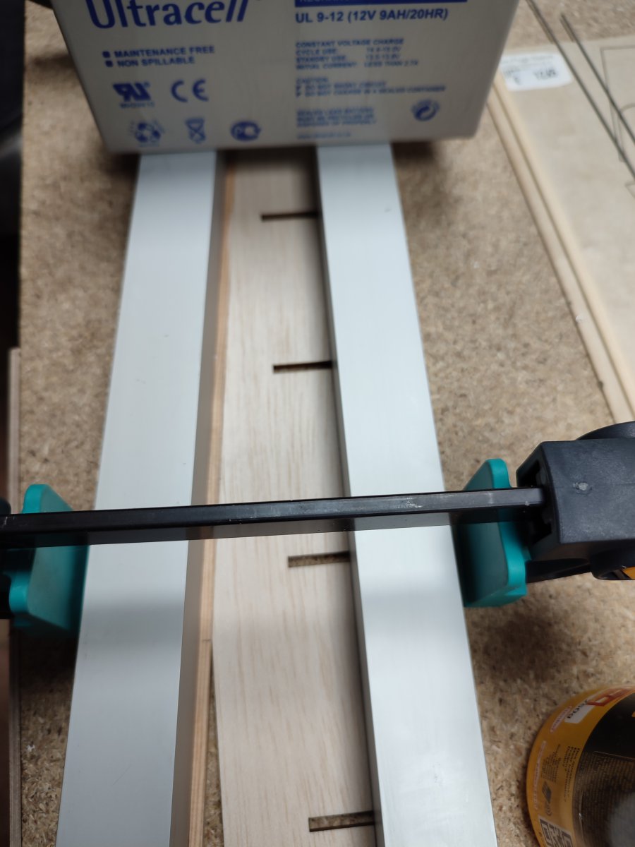

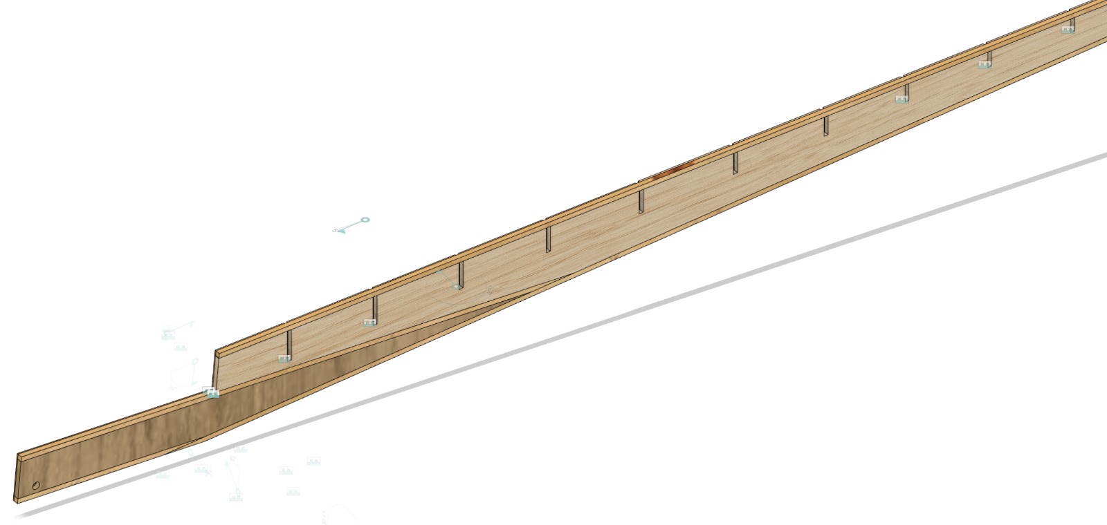

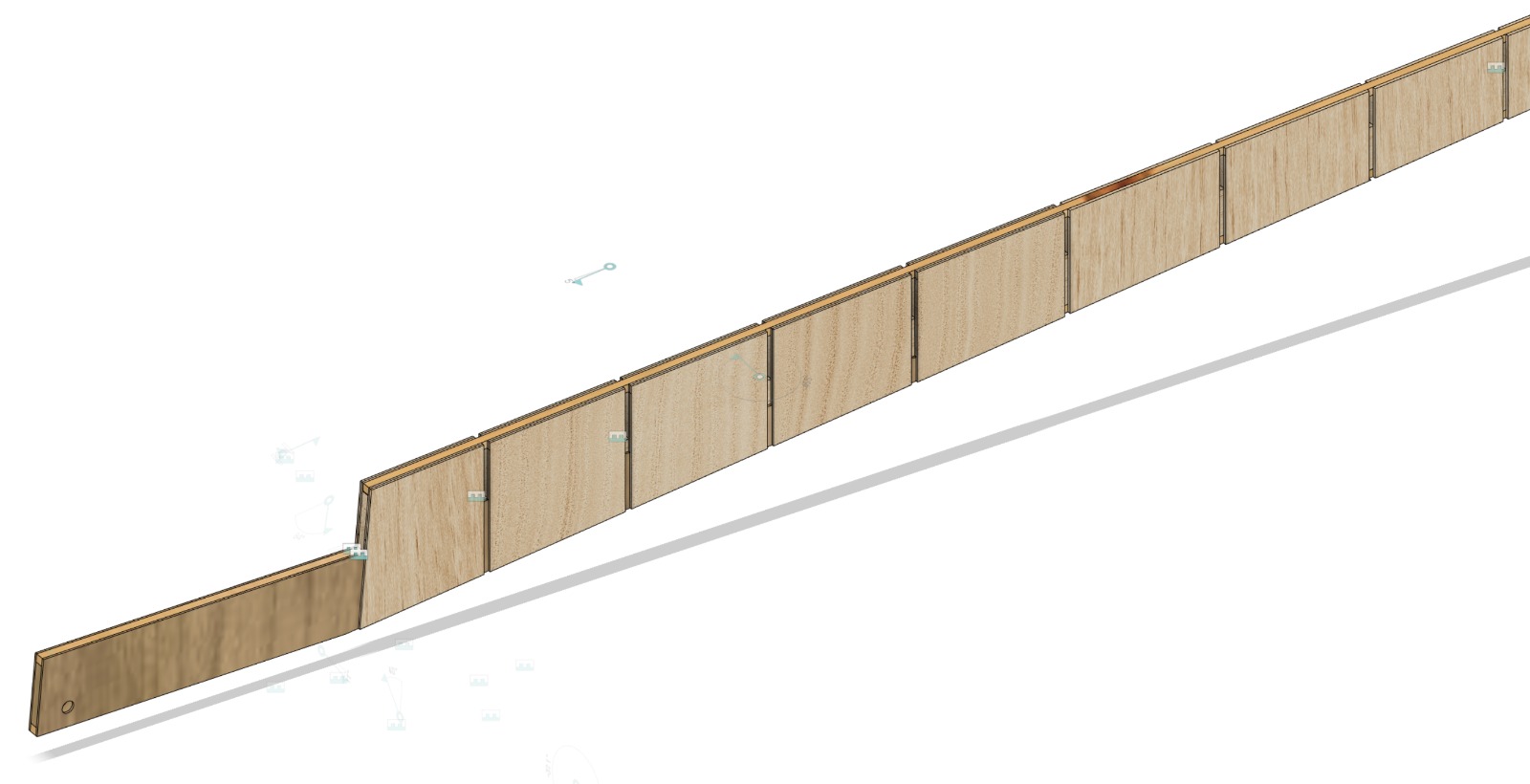

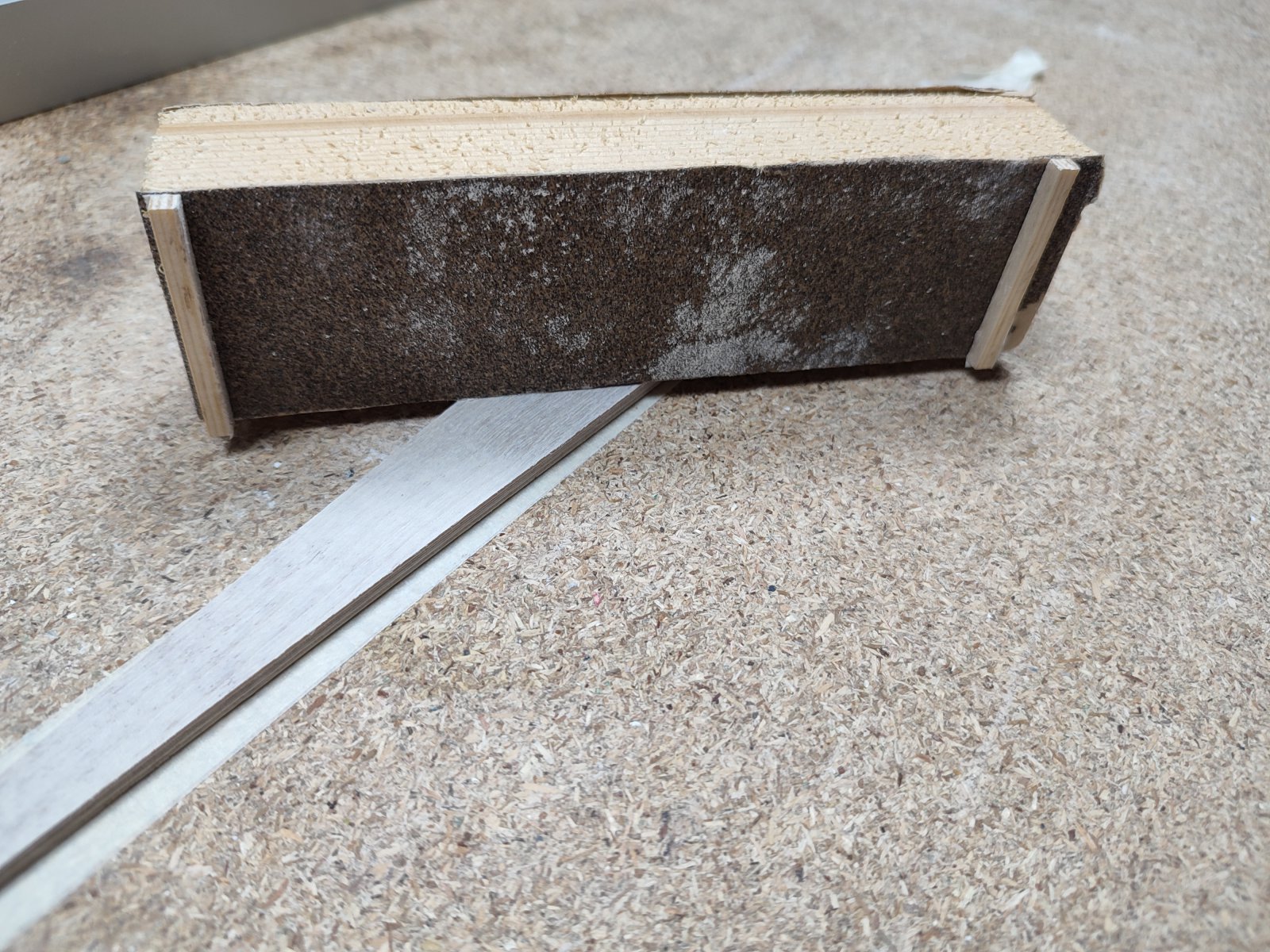

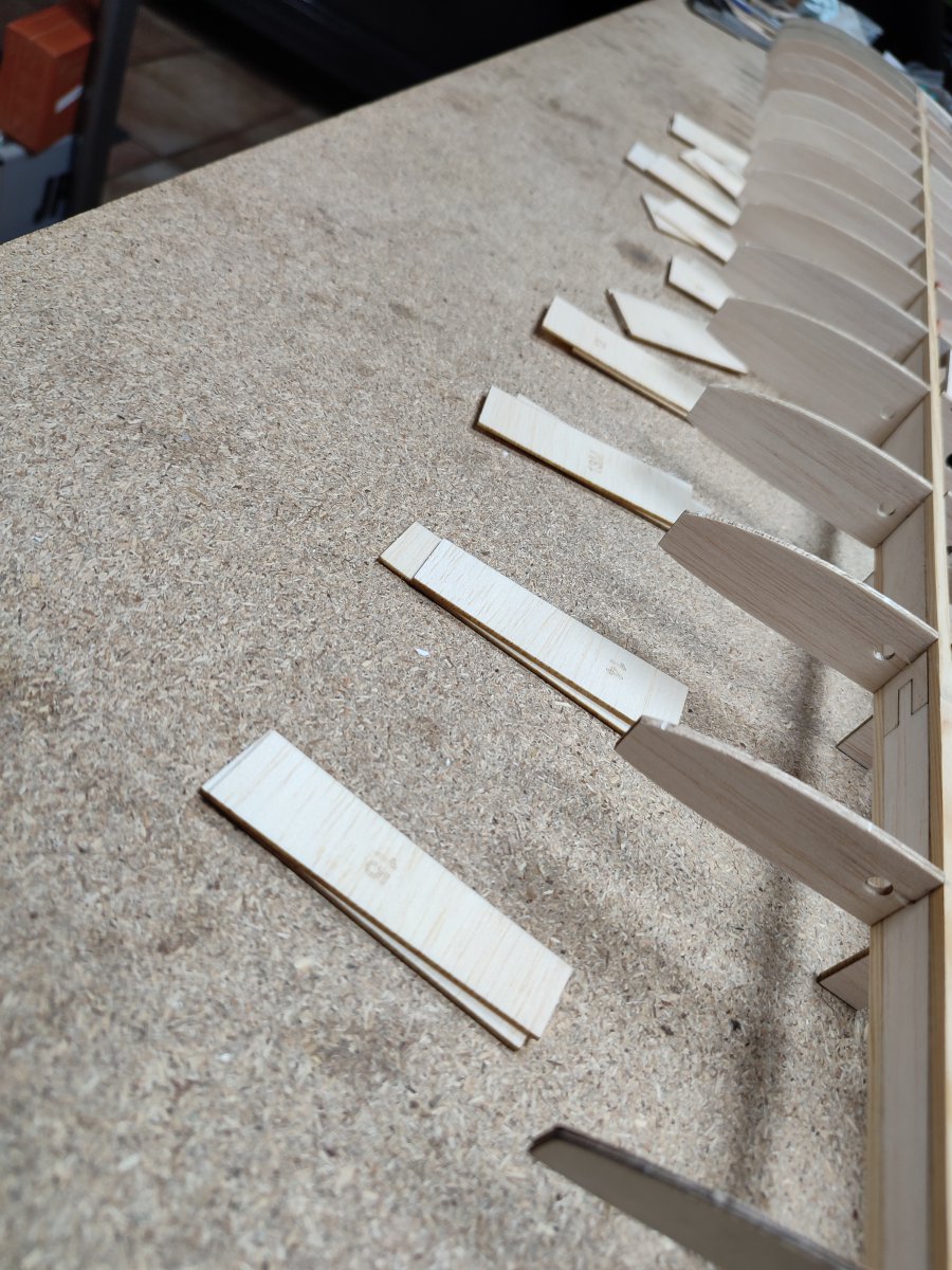

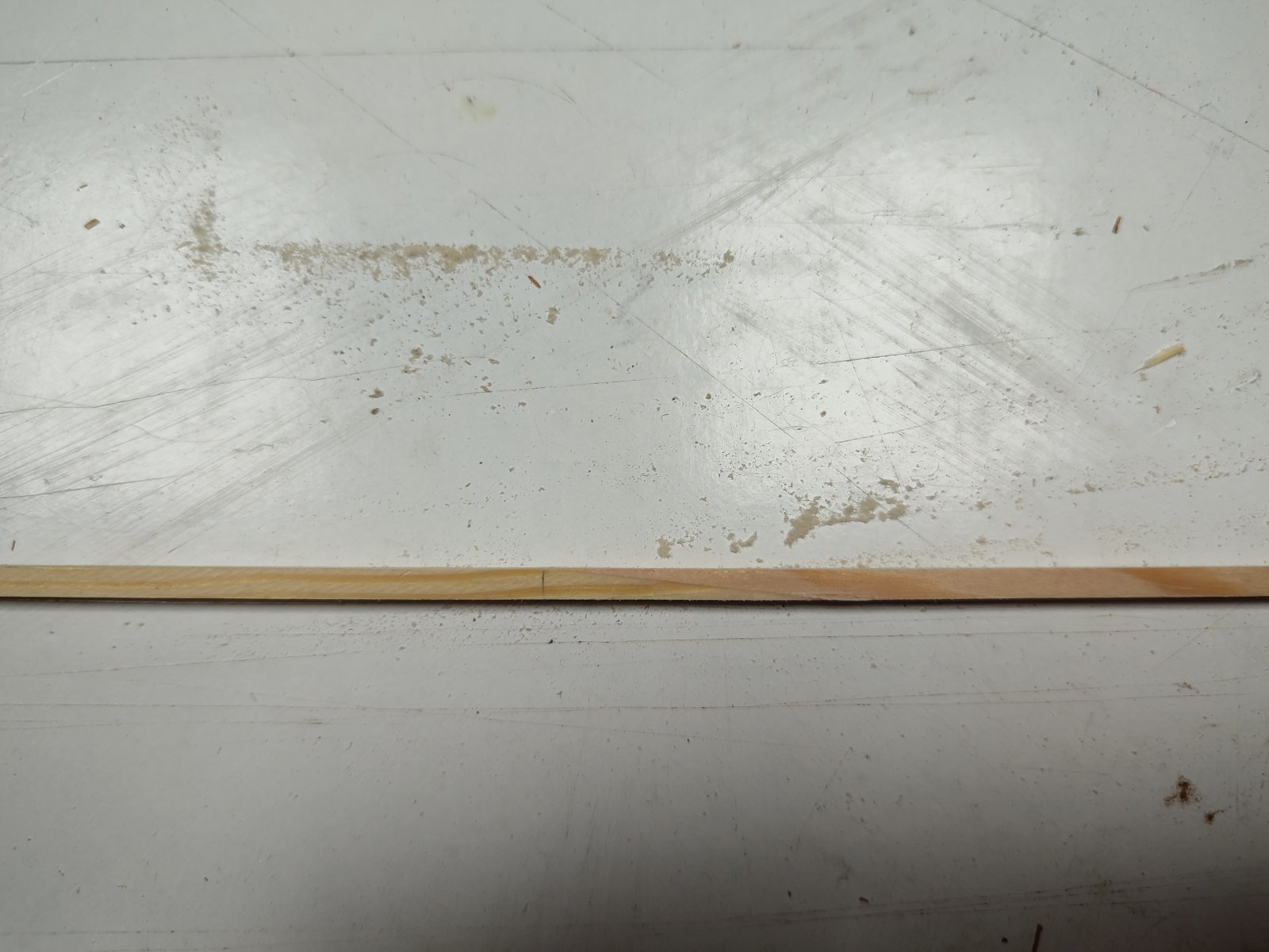

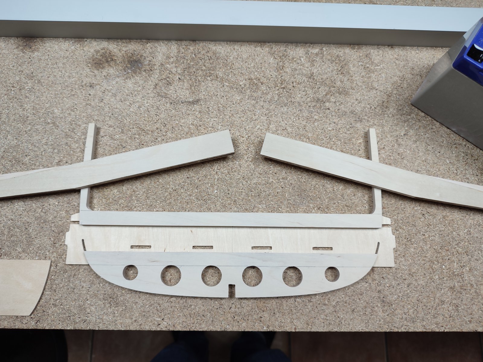

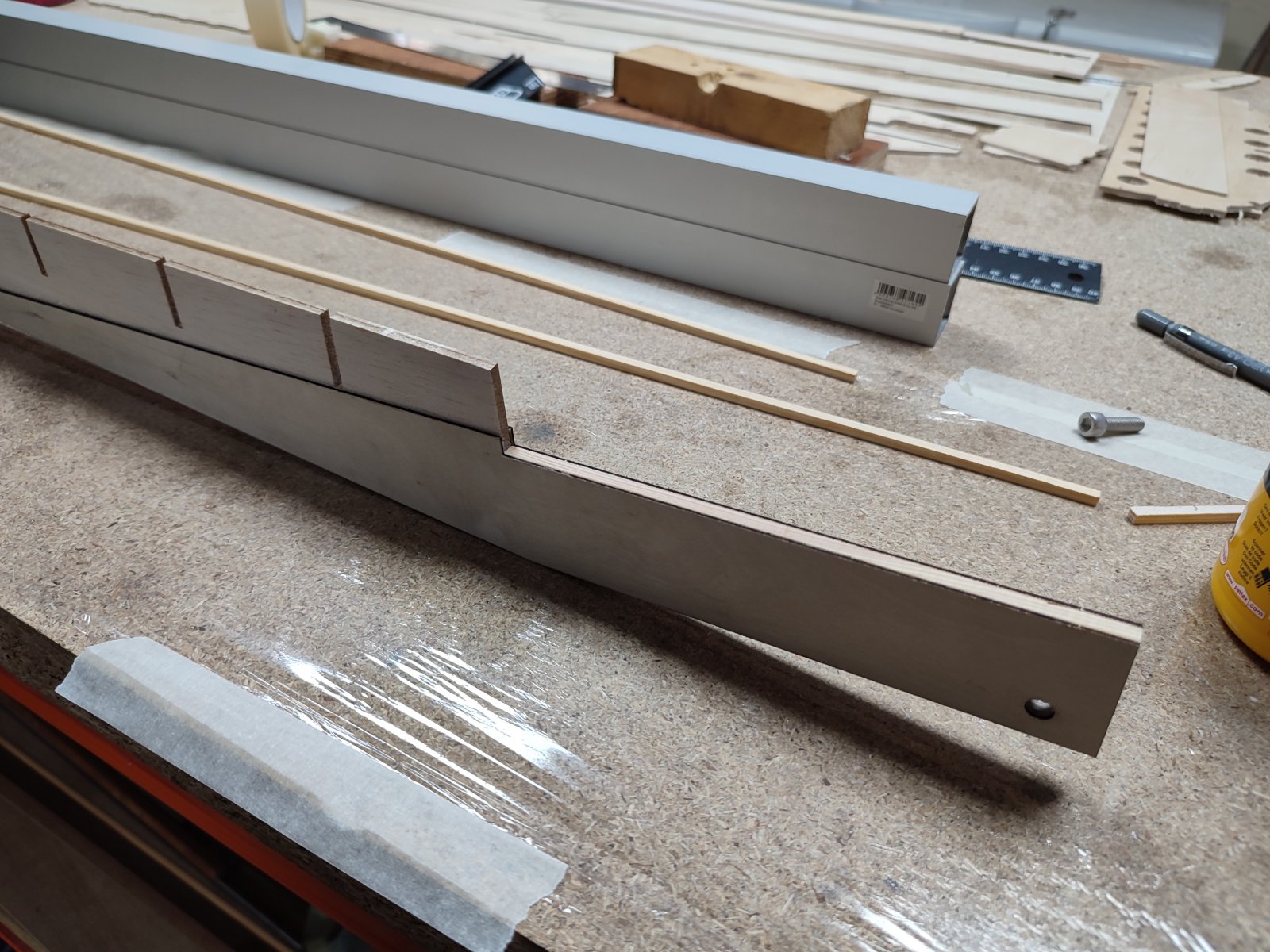

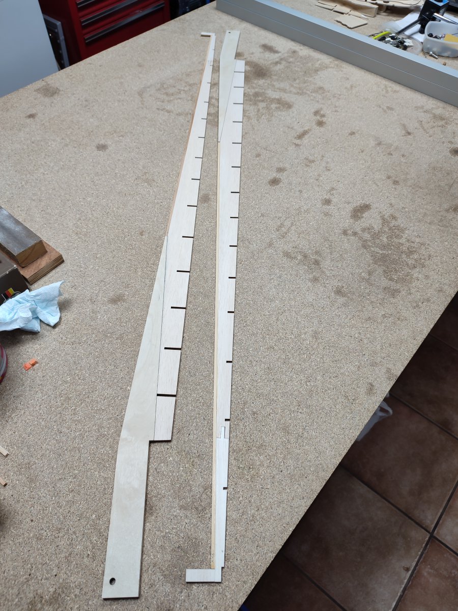

    De eerste houten onderdelen zijn geplakt! Ik begin door mijn hoofdliggers voor de vleugel op te bouwen. Deze steken straks uit de wortelribben de romp in ter bevestiging. Ze bestaan uit een balsa kern die dient om ribben makkelijk te plaatsen, met eronder en erbovenop vuren latten waar tegenaan webbing komt.
    Dichter bij de romp bestaat de kern uit multiplex,met dunne multiplex verstevigen aan weerszijden. Maar plaatjes zijn denk ik duidelijker!

  9. jan brilman

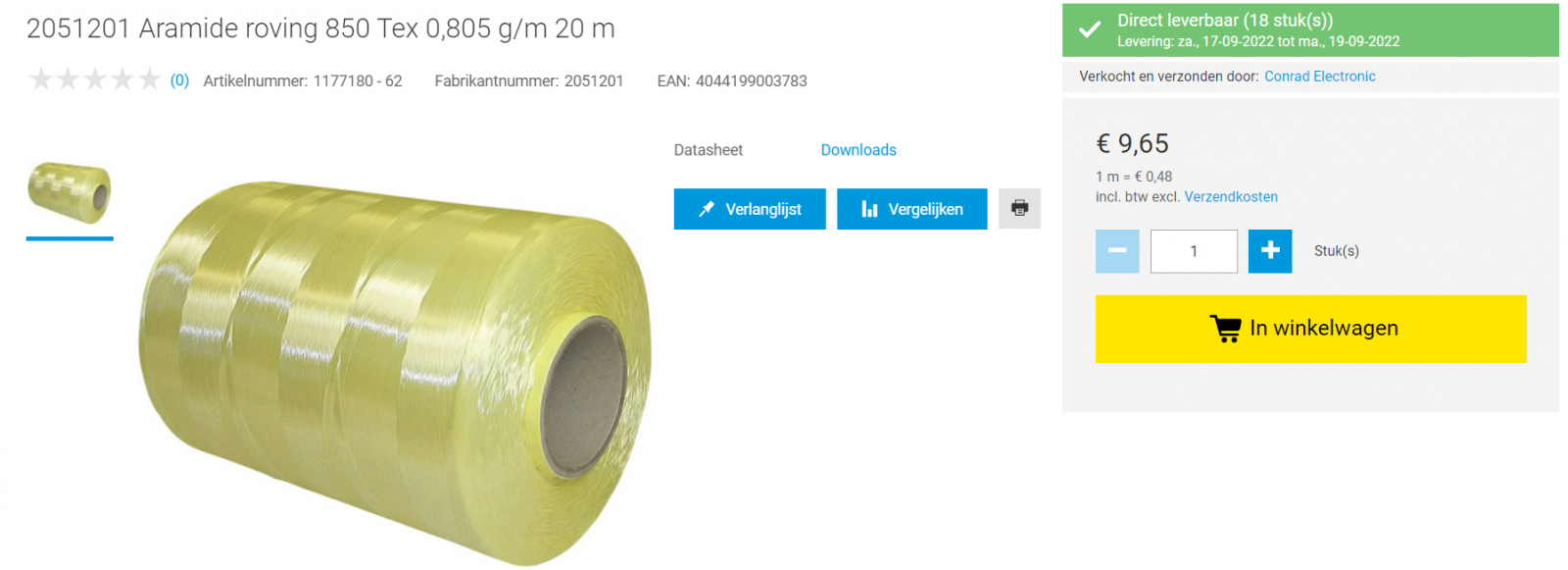

    Thanks Ray! Ik heb het nog nooit gebruikt, dat is niet net als een lapje koolstof of glas met G4 plakken wat jij bedoelt, toch?

    Kim, het is kevlar garen/roving die je dan erom heen wikkelt. Wat epoxy of seconde lijm er op zodat de vezels op hen plek blijven.
    Te verkrijgen bij Conrad.

    Thanks Ray! Ik heb er geen ervaring mee; twee/drie keer eromheen? Het aantal lagen bedoel ik dus.

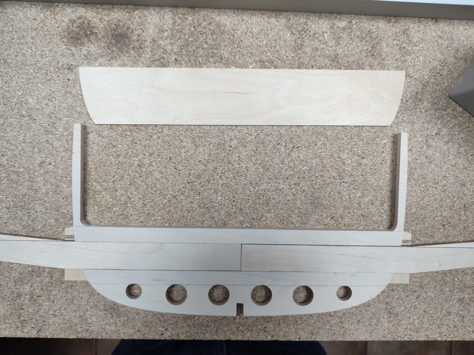

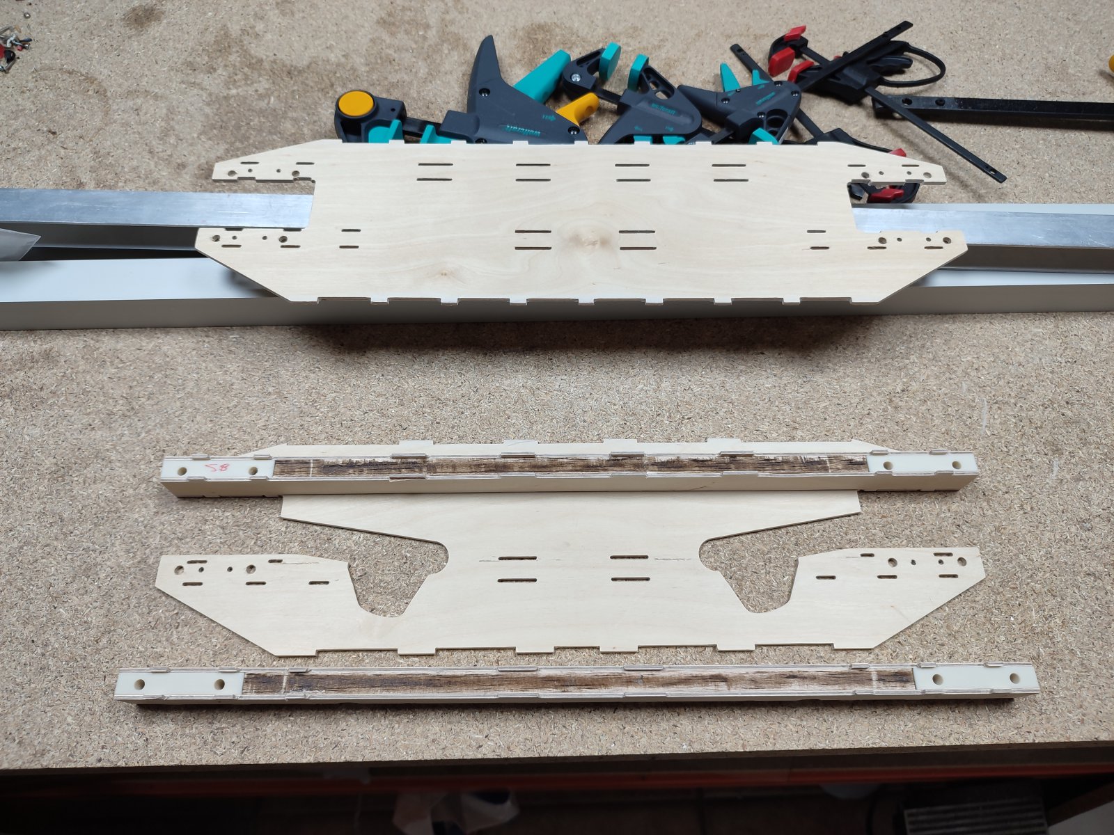

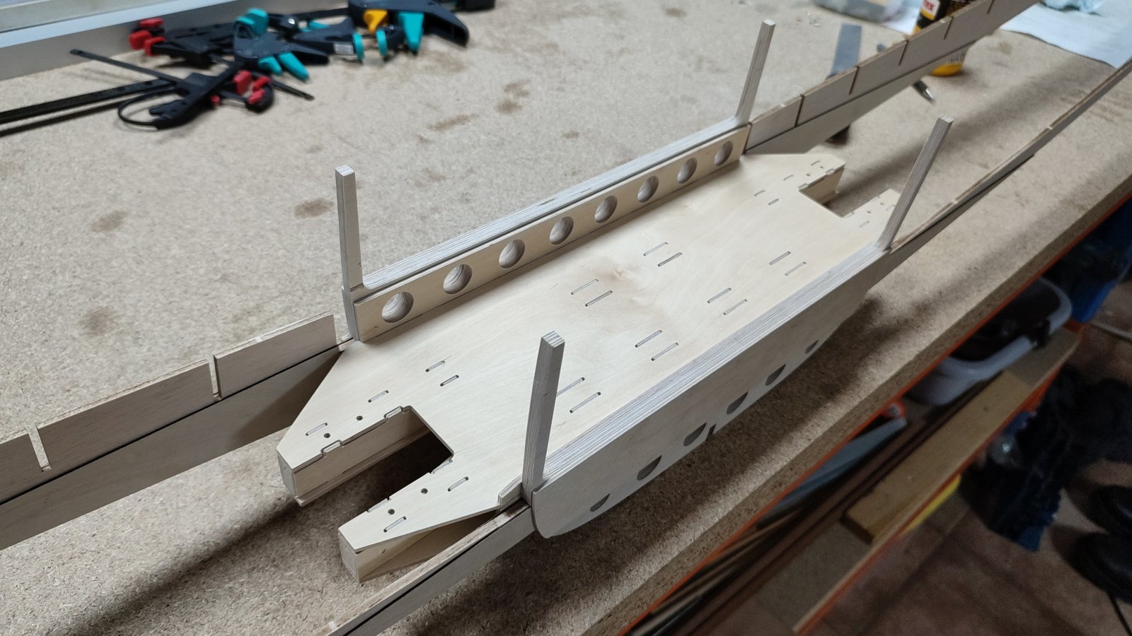

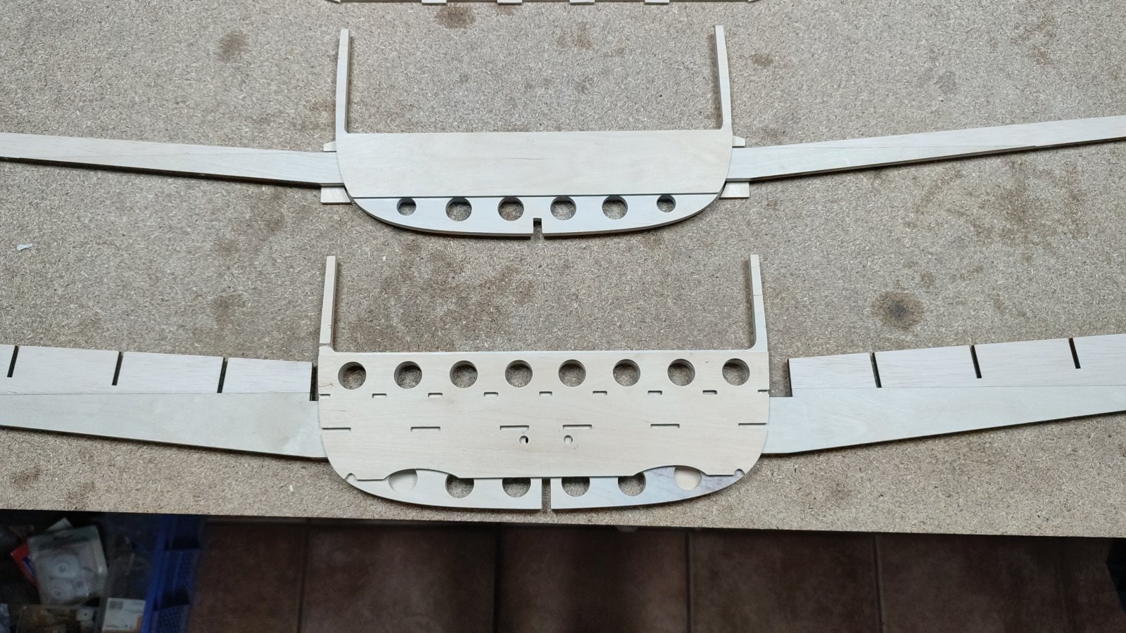

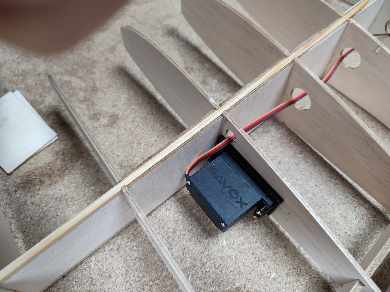

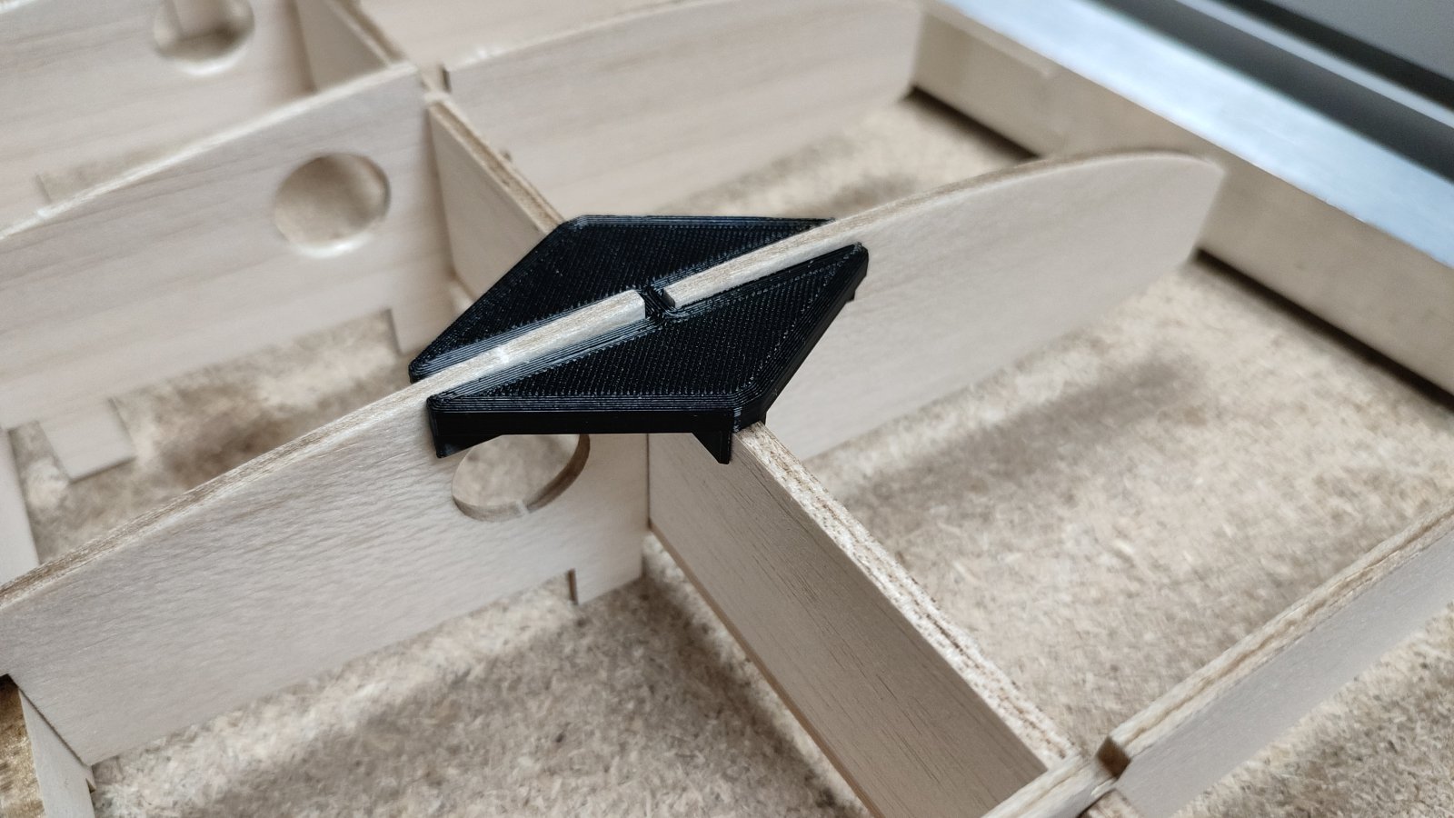

    Nadat de hoofdliggers klaar waren heb ik de tweede liggers, die eenvoudiger zijn, ook gemaakt. Daarna kon ik de twee rompspanten opbouwen waar de liggers in glijden; deze spanten bestaan uit drie lagen om zo een soort doos te maken om de vleugels op te bevestigen.
    IMG_20220915_121732.jpg IMG_20220915_125121.jpg IMG_20220915_125148.jpg IMG-20220915-WA0006.jpeg
    Ondertussen loopt de freesmachine door om de rechter poot ook maar eens te maken.

    Zeker een keer of 10. Draad/Roving is zeer dun dus weinig opbouw of gewicht.

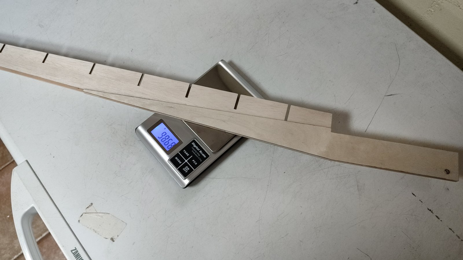

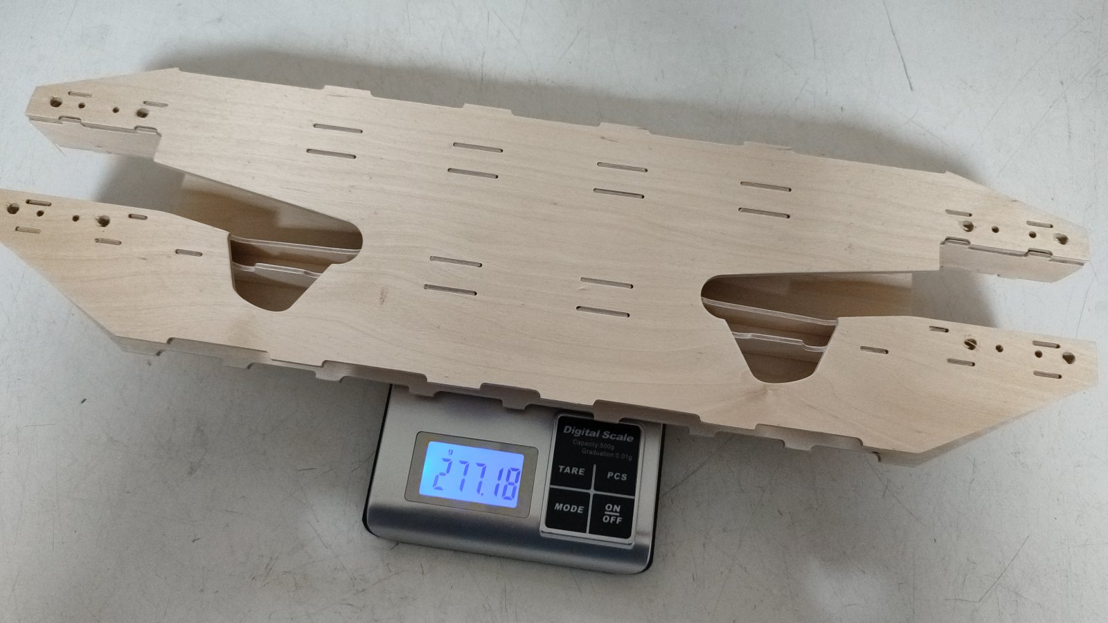

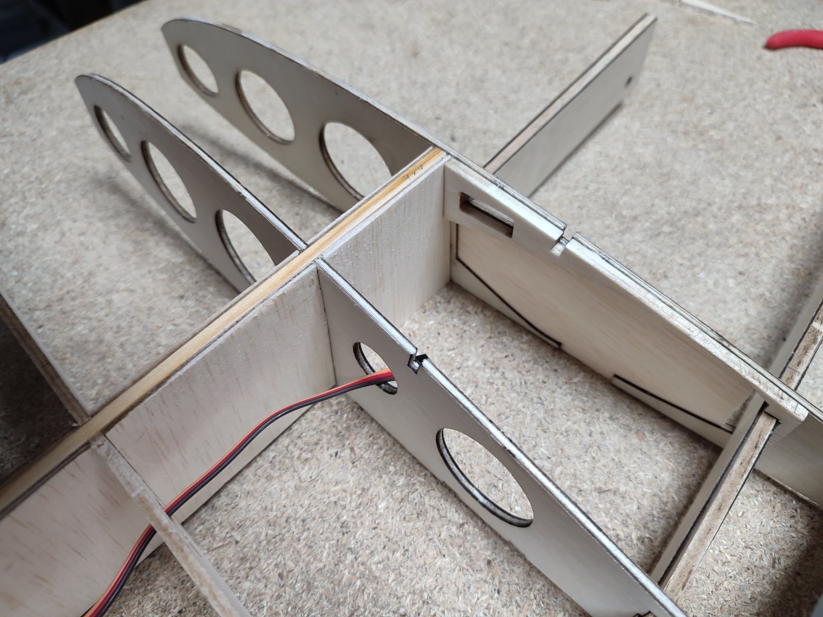

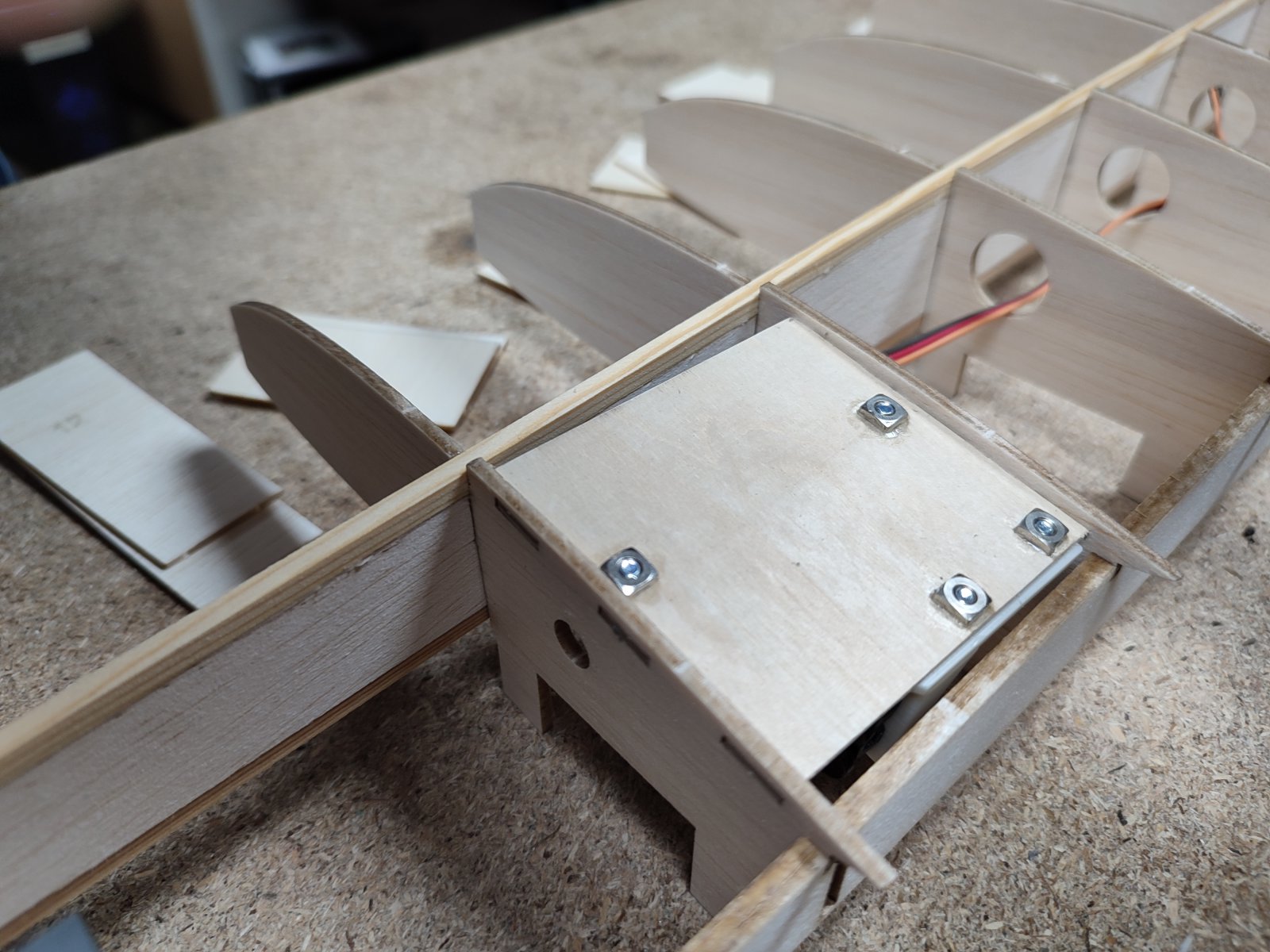

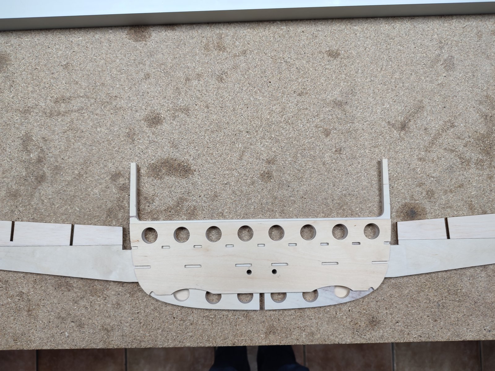

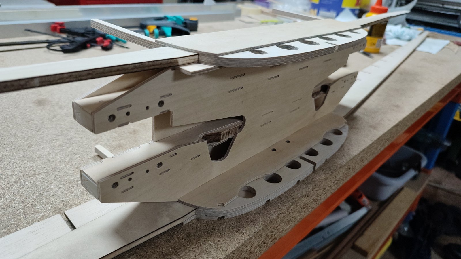

    De centrale doos die de landingspoten/retracts moet dragen en die de vleugels verbindt met de romp zit in elkaar. Hij is wel aan de zware kant omdat hij van multiplex is gemaakt (foto op weegschaal was trouwens ook nog zonder lijm), maar hij moet nou eenmaal echt goed sterk zijn. Deze komt tussen de twee opgebouwde spanten waar die vleugel liggers inschuiven.
    Ik heb hem nog niet aan de spanten vast gelijmd, want voordat ik dat doe moet ik voor de vleugelbevestigingsbouten een plaatje maken met een paar inslagmoeren.

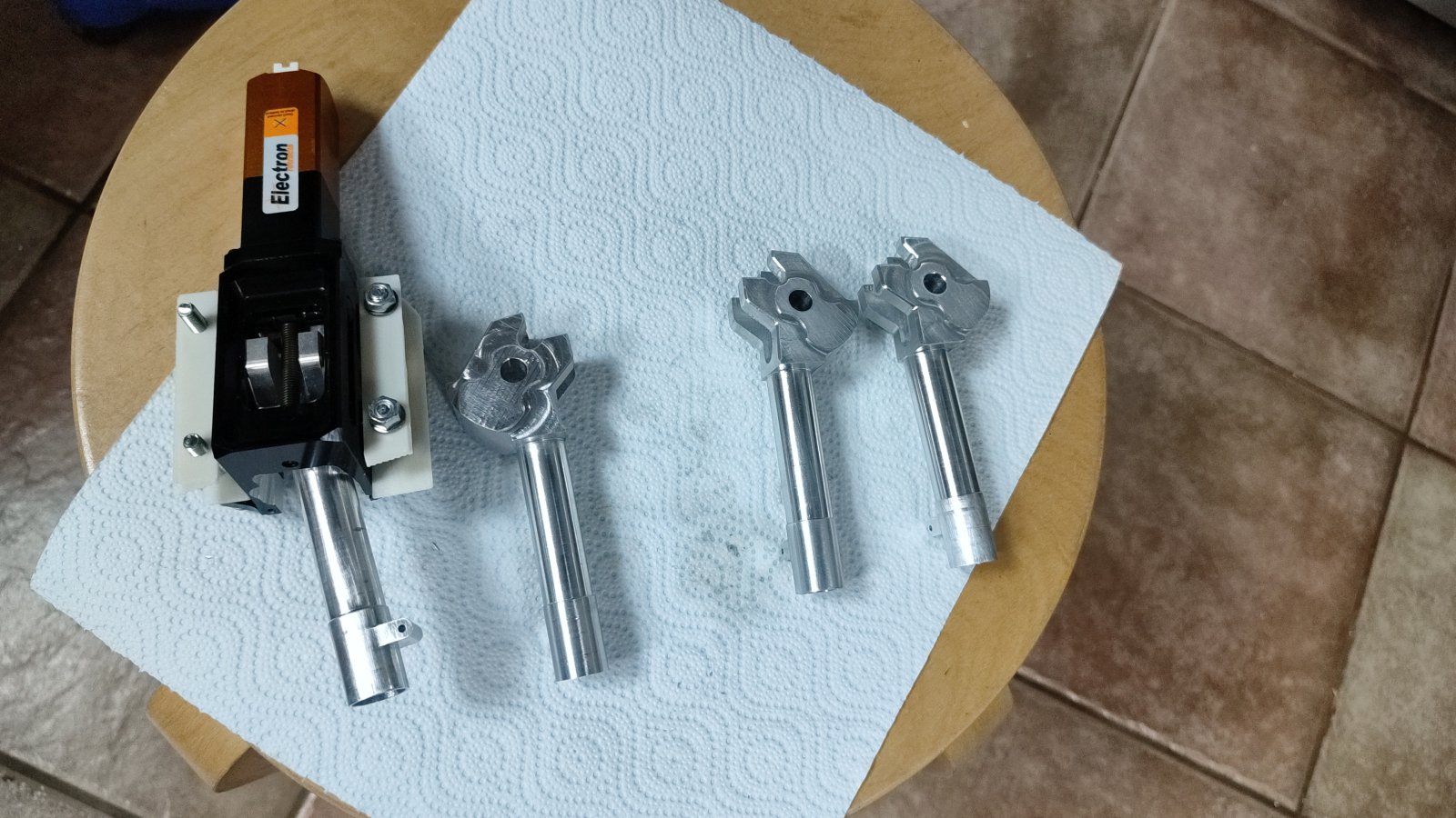

    Vanochtend de laatste handelingen om het grootste onderdeel van m'n hoofdpoten afgemaakt. Nu heb ik er twee linker en twee rechter. Deze passen in een retracts van Electron en hebben poten die op de schaal positie hun draaipunt hebben, wat afwijkt van de standaard Electron poten. Uiteraard de poot ook schaal getrouw van vorm en maat.

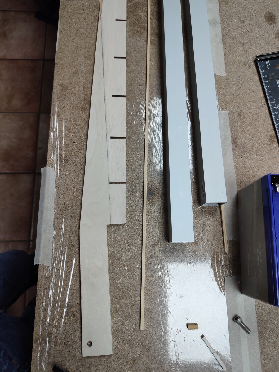

    Daar komt wel al balsa webbing.
