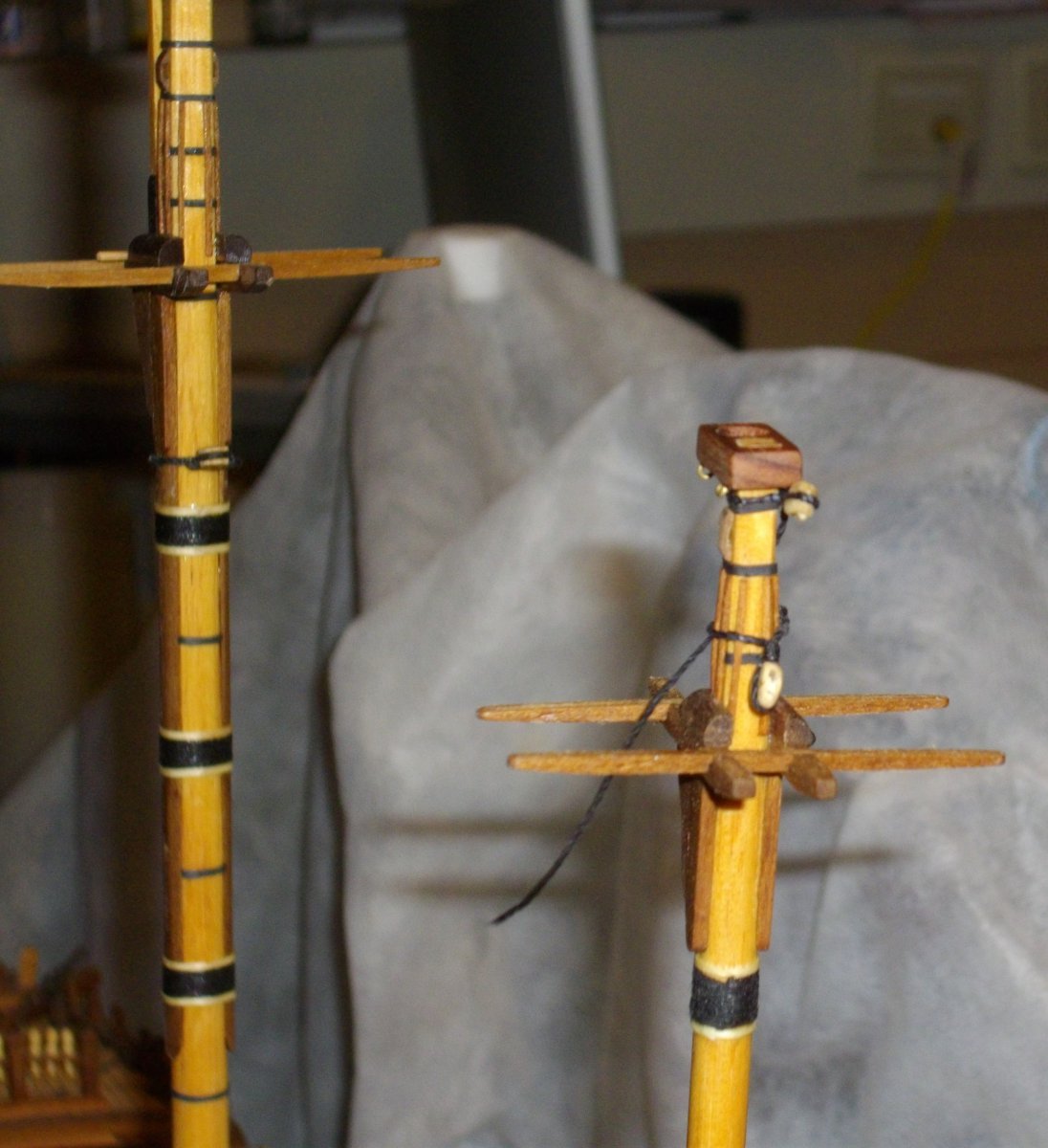

Klamp tegen de bakboordzijde van de top van de kruismast gemaakt, voor de ophanging van de bezaansroede.

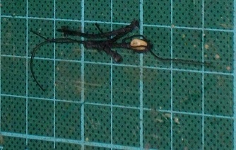

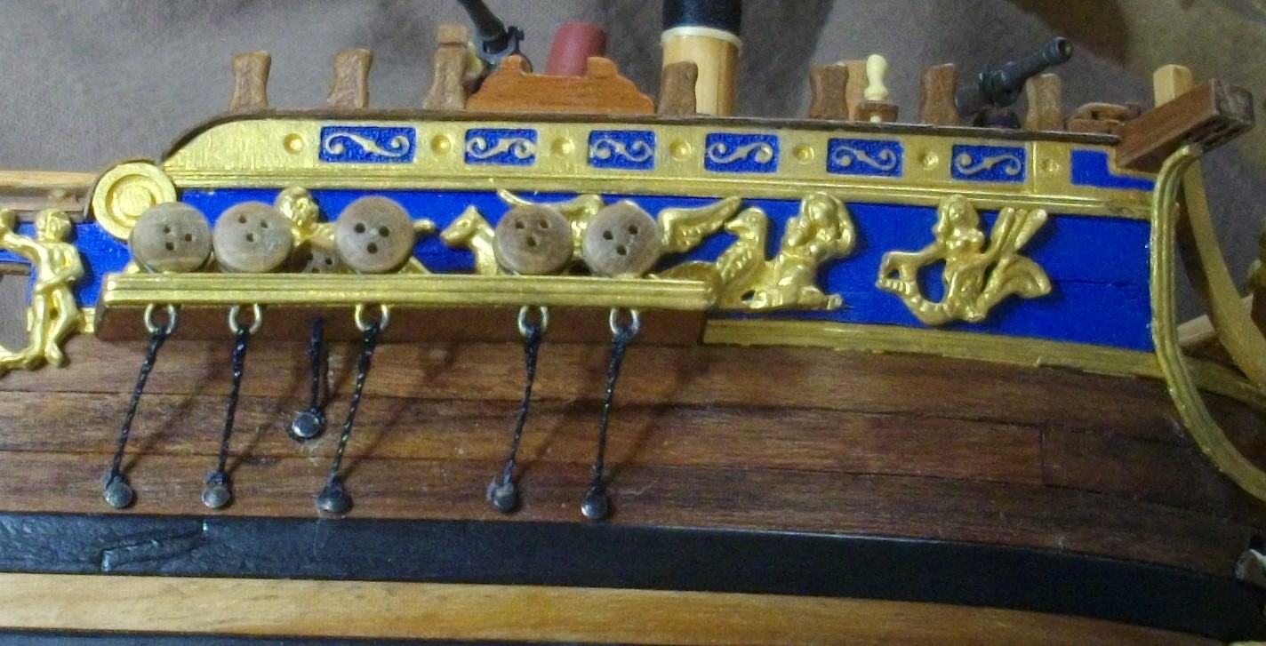

Puttingijzers op de Royal Caroline bestaan uit een enkele gesmede staaf die van de strop rond het onderste jufferblok naar de romp loopt en net boven het bovenste berghout met een puttingbout wordt bevestigd. Er wordt dus geen gebruik gemaakt van de zogenaamde “katplaat” zoals de kit voorziet. Deze staven hebben elk een andere lengte door de helling van de hoofdtouwen, in wiens verlengde ze liggen.
Om dit lengteverschil, ook al is dat soms maar enkele tienden van een mm, op te vangen, worden de puttingijzers in zwart koord 0,5 mm uitgevoerd. Ze zijn met een imitatie oogsplits aan de stroppen van de jufferblokken bevestigd.
Met een koord, met een lus over de masttop gelegd, en over het midden van de jufferblok geleid, wordt de plaats van de puttingbout bepaald.
Dan boor ik een 0,8 mm gaatje. Met een tang positioneer ik een 0,9 mm dikke messing nagel en tik die in met en kleine hamer tot deze nagel nog ongeveer 1,5 mm uitsteekt. Dan draai ik het puttingijzer er rond, verzwaar het uiteinde met een pincet en tik de nagel helemaal in met een doorslag en hamer. Het touweind wordt geborgd met een weinig vloeibare CA-lijm, aangebracht met het oog van een forse naald. Door ermee over de ganse lengte van het touw te strijken wordt dit stijf en wordt de illusie van een perfect op maat gesmede staaf compleet. Na uitharden van de lijm wordt het uiteinde zo kort mogelijk tegen de nagelkop afgesneden met een rond hobbymes. Ten slotte wordt de nagelkop, na opwrijven met een glasvezelpen, met patina zwart aangestipt.

Het zwarten van de puttingbouten was niet geheel naar mijn zin. Daarom heb ik ze nog eens nagelopen met zwarte Humbrolverf.

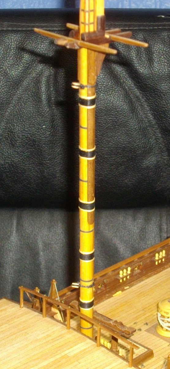

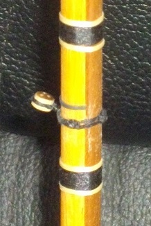

Stroppen gemaakt voor rond de grote mast.
De eerste bevat een enigszins driehoekig geschuurde jufferblok, met een plat bindsel vastgezet in een 0,75 mm koord en aan beide uiteinden voorzien van een oogsplits. Hieraan wordt de kruisstag bevestigd.
De 2e bevat ook een driehoekig geschuurde jufferblok en 2 kousen (thimbles), en is ook aan beide uiteinden voorzien van een oogsplits. Deze dient voor het bevestigen van de kruisstengestag.
Beide stroppen zijn met een “roselashing” aan de mast bevestigd, de eerste net boven de reling van de statiekajuit, de 2e net onder de nommerstukken.

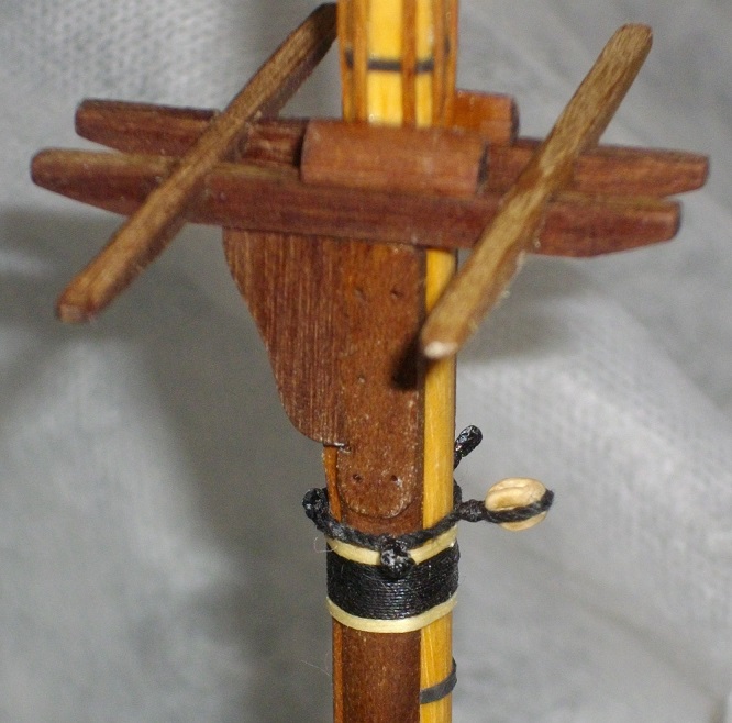

Strop gemaakt voor net onder de nommerstukken van de fokkemast: Een 4,5 mm enkelschijfs blok, gemaakt zoals hierna beschreven, met een plat bindsel in een 0,75 mm touw bevestigd, en dit voorzien van 2 oogsplitsen. Het geheel met een plat bindsel aan de mast bevestigd.

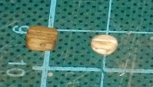

Twee 5 mm enkelschijfblokjes met Dremel (schuurschijf en 0,7 mm boor) sleutelvijl en schuurlatje bewerkt tot 4,5 mm blokjes.
Links de staandaardblok uit de kit, rechts na bewerking
Voorzien van een strop 0,5mm zwart met bindsel en oogsplits aan het korte eind. Het lange eind wordt rond de top van de kruismast gelegd, door het oog en terug met bindseltjes aan het staand part van het lange eind vast gemaakt. Dit afbinden zal ik maar doen als de hoofdtouwen van het want van de kruismast en de kruisstag geplaatst zijn De enkelschijfblokken dienen voor de piekeval van de bezaansroede.

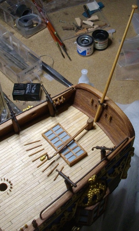

Messing beugeltje voor het vastzetten van de vlaggenmast gemaakt van een vingerling. Na zwarten vastgezet met 2 messing nageltjes.

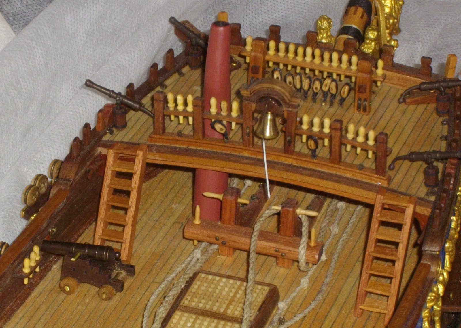

De falconetten op achter- en voordek definitief vast gezet.

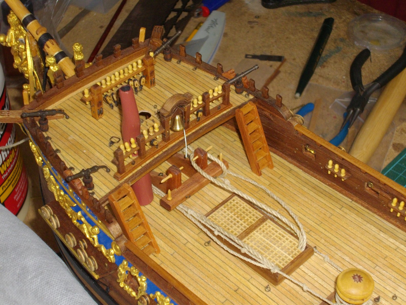

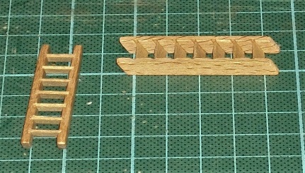

Twee trapjes gemaakt en ingewreven met Deense olie.
Veel modelbouwplezier,
Dag 347: 9/10/2021 2u40
Trapjes naar het bakdek geplaatst met een weinig SLO-Zap.

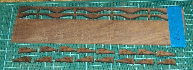

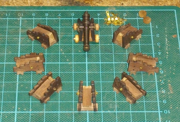

De zijkanten van de rolpaarden zijn voor een paar euro gelaserd uit een 2mm plaatje notenhout.
De in de kit aanwezige U-vormige noten houtjes voor de assen ingekort op 13,5 mm en versmald zodat ze onder de voorziene uitsparingen passen.

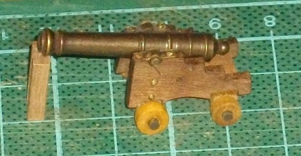

Proefexemplaar van een rolpaard samengesteld om de hoogte te verifiëren.
Dank voor alle blijken van waardering :thumbsup:
Dag 347: 9/10/2021 3u30
Het prototype is voorzien van alle ringen en bouten.
De massaproductie kan beginnen.
De houten constructie zit stevig in elkaar.

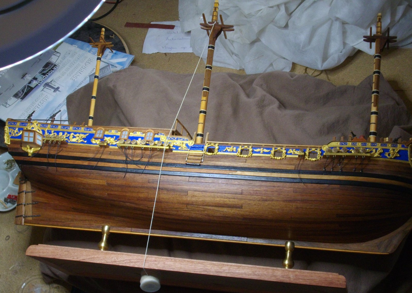

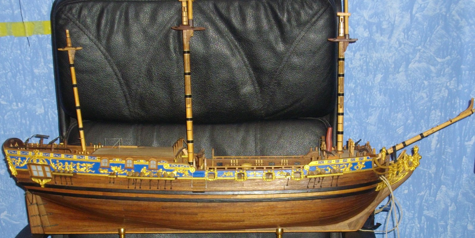

Zo, dat is de huidige stand van de bouwwerken.
