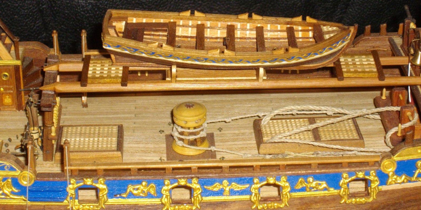

Roosters samengesteld die op de reserverondhouten komen, waar de sloep op geplaatst wordt.
Ik heb dit een beetje naar eigen inzicht uitgevoerd, omdat AotS dit niet beschrijft, en Panart een vaste constructie voorziet, waar de roosters in geïntegreerd worden.
Dag 304: 21/08/2021 1u40
Het kader van de roosters afgewerkt met noten latten 2 x 3 mm, zodat deze op de rondhouten vastgebonden kunnen worden.
“cradel” voor de sloep samen gesteld en bijgewerkt, zodat deze tussen de rondhouten past en de zijkanten van de triplex onderdelen niet meer zichtbaar zijn.
Rondhouten (originele Japanse chopsticks ), roosters en bootsteun verfraaid met een laagje Danish oil.
Ze poseren even op hun definitieve plaats voor de foto.
