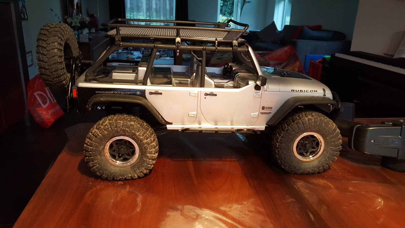

De Jeep hangt van achteren iets naar beneden. Komt denk ik door de grote/zware accu en de zware ijzeren acherbumper met reserve wiel. Nu heb ik Toemen gebeld en gevraagd wat ik tegen het 'inzakken' kan doen. Nu heb ik op hun advies nieuwe dikkere olie besteld. Maar hoe vul ik de schokdempers nou? Ik heb even zitten kijken naar de achterste schokdempers. Kan ik het bovenste schroefje losdraaien, de olie eruit laten lopen en dan weer vullen, dopje erop en dicht draaien? Of werk het niet zo eenvoudig?

Sorry to burst your bubble; maar olie gaat niet helpen tegen inveren. Vreemd advies van Toemen.
Het is de veer die bepaald hoe makkelijk de auto in de veren zakt. De olie bepaald hoe snel die beweging geremd wordt.
Dus een zelfde schokdemper leeg of een gevuld met appelstroop zal op dezelfde auto dezelfde rijhoogte hebben. De appelstroopgevulde versie zal iets langzamer naar dat punt zakken.
In jouw geval ben je meer geholpen met zwaardere veren of, als het mogelijk is, opschroeven van de veervoorspanning.

In eerste instantie zou je de veervoorspanning op kunnen voeren. Afhankelijk van je dempers zit er wel of niet een schroefring aan de bovenzijde van je veren. Door die naar beneden te draaien verplaats je ook het werkgebied van de veer naar beneden (en dus de auto omhoog).
Heb je de schroefmogelijkheid niet dan kan je een ring tussen de veer en de aanslag plaatsen (stukje electrapijp ofzo)

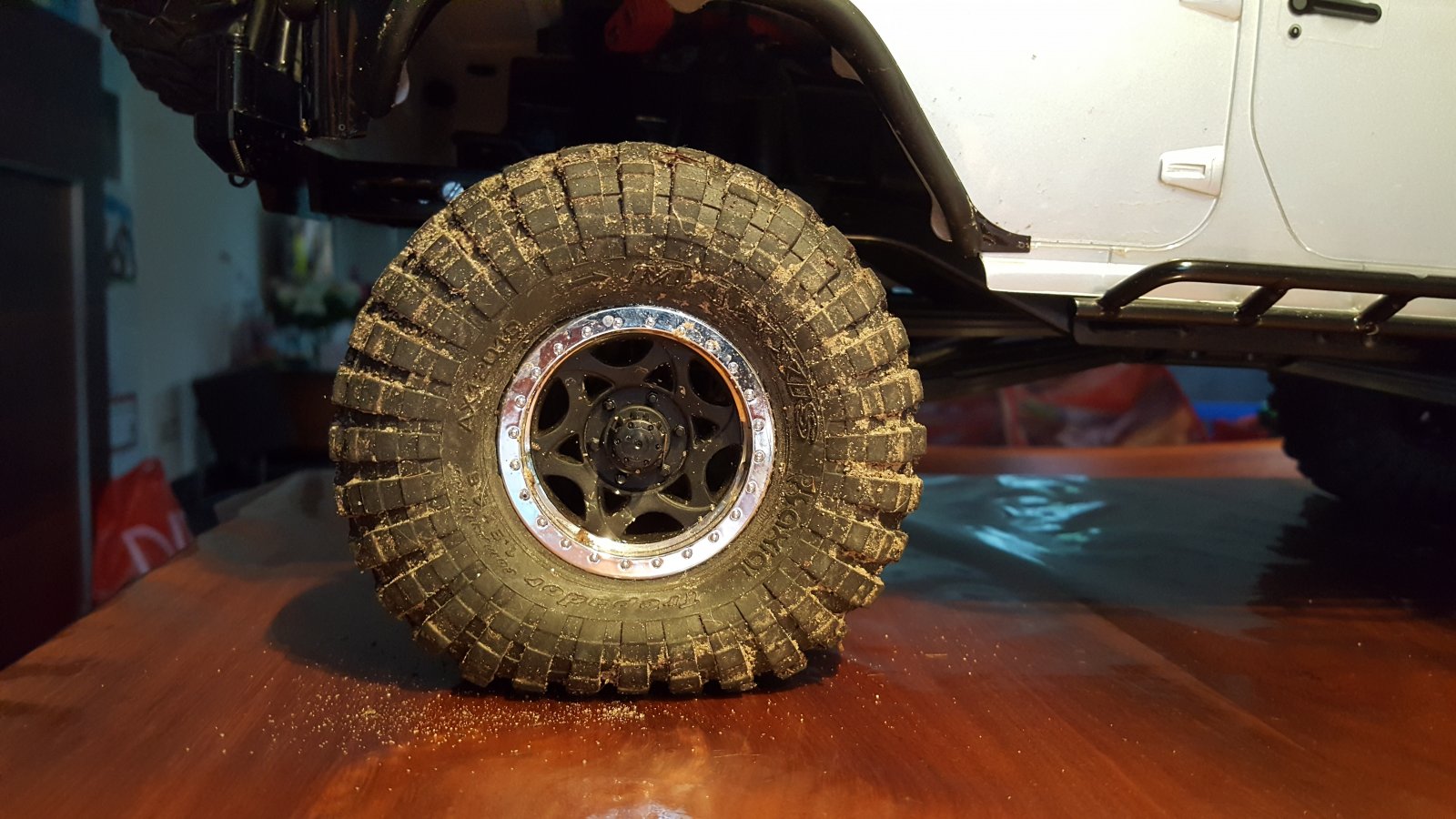

Er zit inderdaad een stelschroef op de veer. Deze stonden van voren en achteren helemaal naar boven. Van achteren heb ik ze naar beneden gedraaid waardoor de achterkant omhoog is gekomen. Helemaal goed. Alleen blijven de achterbanden iets ingedrukt alsof de achterkant nog steeds te zwaar beladen is. Dat is dan wel weer jammer....ik blijf ontdekken dankzij jullie informatie. Mijn dank is groot:-)

Ehh dat zou ik eigenlijk niet weten. Het is een RTR dus ik ga er vanuit van wel. De voorbanden zijn ok qua spanning (zakken niet door). De achterbanden zakken wel door. Mogelijk door zware accu en metalen achterbumper incl reservewiel.
Zit de accu nog achterin? Deze kan je ook voorin bouwen. Staat uitgelegd in bouwhandleiding. Weet niet of RTR die ook erbij heeft?
Is dat het roofrack van de scx10II?
Bij iedere kit van een SCX10 zitten 2 kunststof busjes van ongeveer 2cm + 2 schroeven waarmee je de accuhouder aan de voorzijde kunt plaatsen. Ook zal hij dan beter sturen omdat er wat druk op de voorkant terecht komt wat alleen maar in zijn voordeel is.
