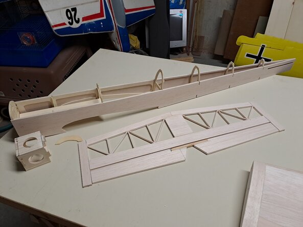

    De Supra fly, ergens tuusen de 25 en 45 maat in, vordert stapje voor stapje.

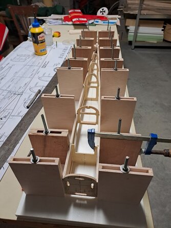

    De romp aan het drogen, van zo'n bouwhelling heb ik al veel plezier gehad.
    stabilo nog heel ruw voor het schuurpapier gezien heeft. Motorsteun los in elkaar gepast.
    rolroeren uitgesneden en wat verder afgewerkt. Het finale schuren doe ik pas op het einde, vlak voor het bespannen.
    Vleugel aan elkaar gelijmd in de hopelijk juiste V-stelling. Deze is klaar om er een glasmatje met epoxy in het midden op te zetten.
    Het was al een tijd geleden dat ik nog een vleugel met piepschuim gemaakt had, eigenlijk gaat dat toch een stuk gemakkelijker en sneller dan een ribben vleugel.
    Al bij al is het een gemakkelijk model om te bouwen.

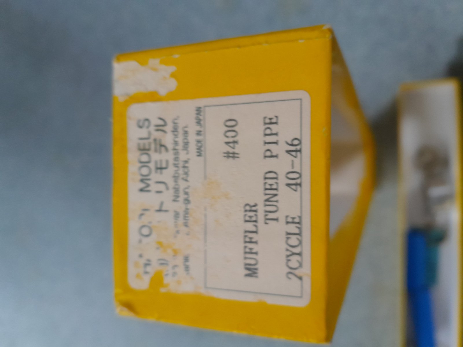

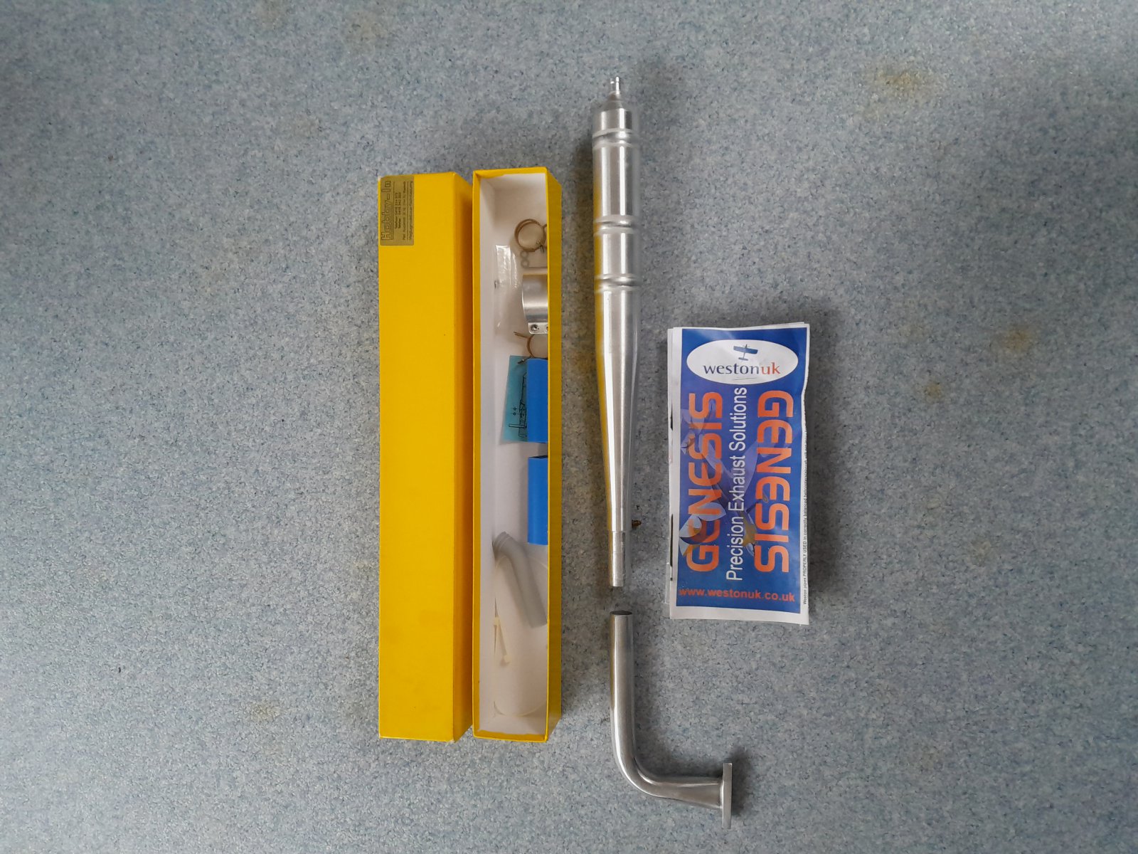

    Heb je al een pijp en header? Deze heb ik nog liggen en het bouwen van een Minare komt er niet meer van.

    Wow een Hatori resonantie pipe voor een 7.5 cc, wil ik wel van je overkopen.
    Ik stuur je wel een mail voor de afhandeling.
    Jij hebt toch een Mystic 30 gebouwd?
    Ik ben een 60 versie aan het voorbereiden voor een 10 CC met achteruitlaat.

    #400 en Weston header. Fijn setje voor op een Calmato met FX/AX 46.
    Niet inkorten. Zo beide OSjes onder de 12K zien te houden.
    Wel heel mooi stil.

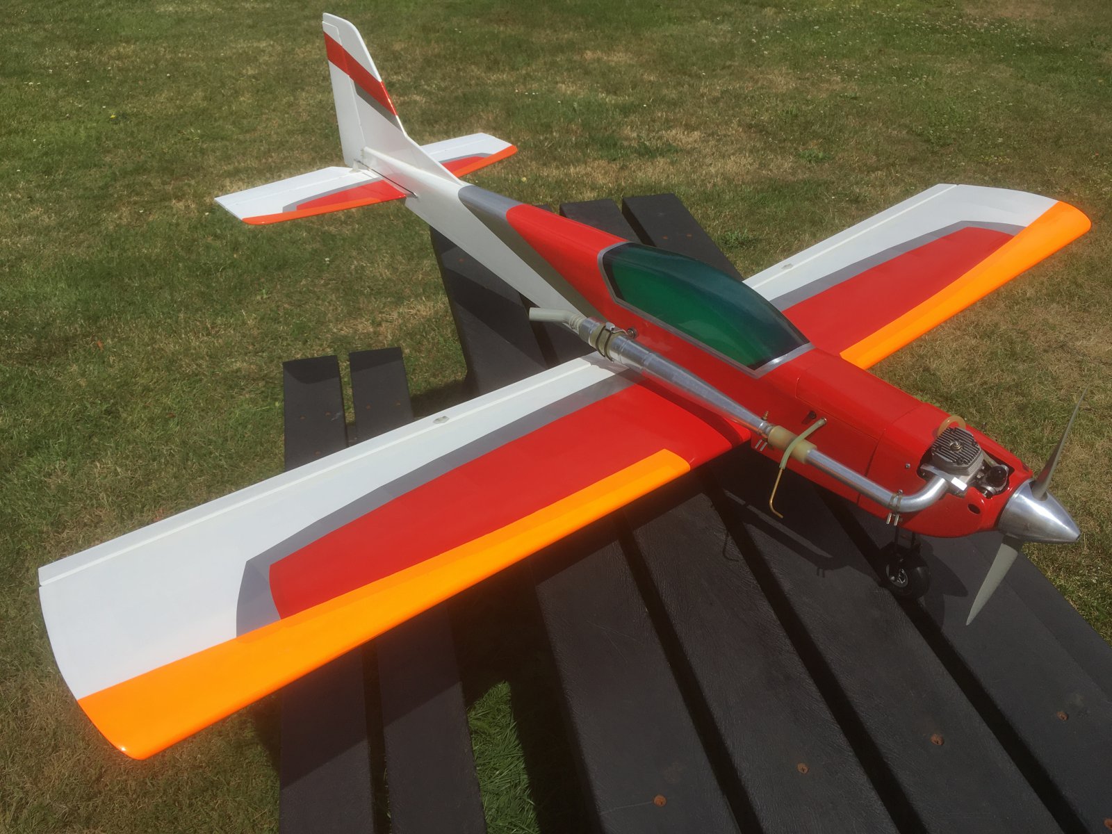

    In deze prent een #400 met pragmatisch een Yusa bochtje ;)

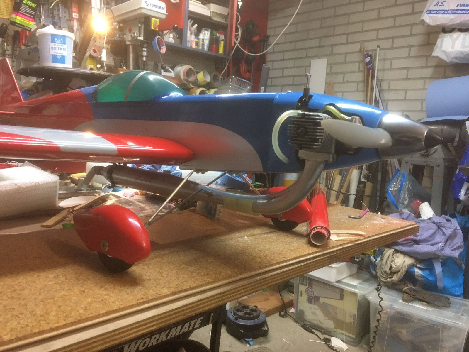

    De AX55 Hatori is te zwaar voor de #400.
    De 46 doet iets van 11.600 tot 11.800 met 11 x 7
    Deze 400-Hatori even op een 50SX (Ring) powerhouse gezet.
    Piefte los op de gasdruk op een andere kist, en smoorde de 50SX iets te veel.
    Met een klaar liggende Macs Quiet Pipe achter de .50 joelt deze SX op 12K, met een 11 x 8, 5% nitro. Is eigenlijk iets te overpowered...
    op een iets vergrootte,vederlichte Simprop Antaris.
    2500 gram. Gaat in civiele razernij loodrecht omhoog.
    Niet als een F5B, maar gedegen rap voor zo een brommertje.
    Half gas stiller dan een elektrokist. Maar de brommer hangt wel in 4 silent-blocks.
    Niet moeders mooiste, maar vliegt verdomd voortreffelijk voor een kistje amper gered van de kliko,
    en grondig opgelapt. Onverwacht een heerlijk blijvertje.

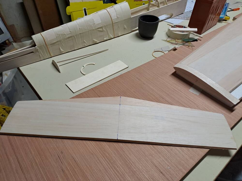

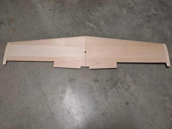

    Dus snijmallen gemaakt (NACA0008) , stabilo gesneden en beplankt, foto hieronder is het uit de pers, nog met oversize beplanking en geen voor of achterlijsten.
    Het hoogteroer gaat massief balsa plankje worden, in vorm geschuurd (of 2 op elkaar gelijmd zoals Ed het toepast.
    De uitsparing op de romp moet ik nog aanpassen
    De latjes stabilo gaat in het archief en krijgt nog wel eens een plaats op een volgend modelletje.
    Op de achtergrond is de romp met de bepanking er los op met tape, eerst natgemaakt en in vorm gedroogd (romp zat toen terug in de helling)
    Zo kan het zonder spanning erop gelijmd worden.
    Langzame progressie...beter dan geen

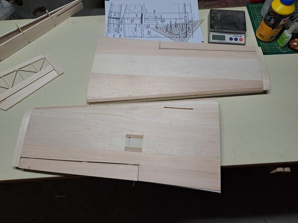

    Hier een overzicht van de verschillend laagjes 25 gram doek.
    Bij elke zwarte stip begint het volgende laagje .
    Bruno van Hoek en Arnoud Snel vinden dit leuk.

    Laat ik nu net gisteren het hoogteroer in vorm geschuurd hebben, op een punt. Vleugelachterlijst is ook gewoon scherp, omdat de beplanking tot het einde doorloopt zonder eindlijst. Er zit ook een smal strookje glasmat mee in gelamineerd om een stevigere (dunne) eindlijst te krijgen.
    Geprofileerde stabilo is 10% zwaarder dan de latjes versie, 33gr t.o.v. 30gr dus dat is best aanvaardbaar. de 3 gr extra zit in de tippen van het stabilo. Die heb ik opgebouwd uit een sandwich van balsa, 0.4mm triplex en balsa. Triplex omdat het wel heel dun wordt bij de achterlijst, tegen het breken (bv bij transport, in en uitpakken, stoten enz.)
    Dat weet ik dan ook weeral, een beplankte schuim geprofileerde stabilo brengt amper tot geen extra gewicht.
