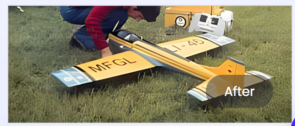

    Er is maar 1 plaatje te vinden van de Atlas van Norbert Matt.
    Dit wordt mijn kleurschema voor de Atlas, is niet goed te zien of de contrastkleur van het geel grijs of zilverkleur is.
    MicropropSport vindt dit leuk.

    Via een online pixel enhancer...
    Tips lijken blauw. Onderzijde bij de fairings, lijkt me een metallic blauw.

    Bedankt voor het bewerken van het plaatje, het lijkt inderdaad metallic blauw.
