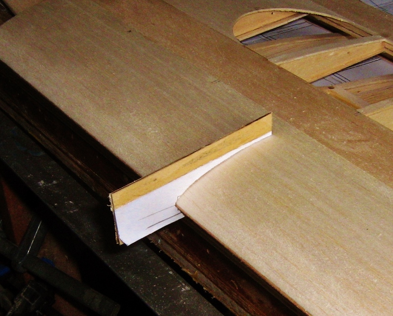

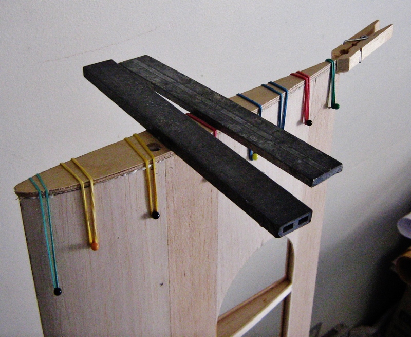

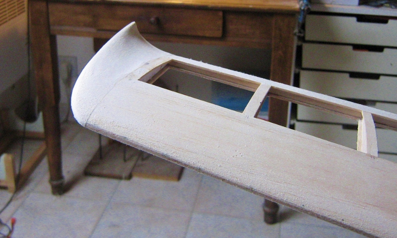

Nu het slecht weer is.
Moment om de neuslijst te kalibreren.
Alvorens de vleugeltippen definitief te lijmen worden
deze zoals op werktekening gemoduleerd.
Een oefening die enige oog-hand coördinatie vereist.
Eens gelijmd worden ze dan afgewerkt op de vleugel.
Mvg,
Aurectar.

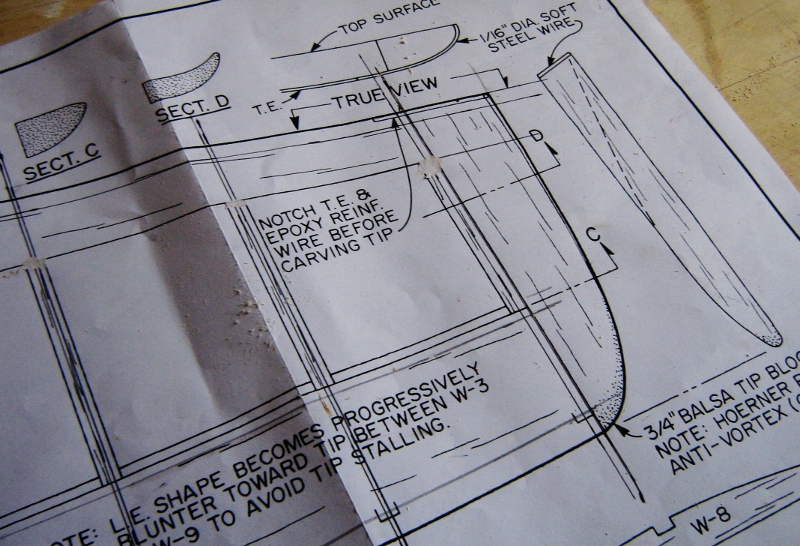

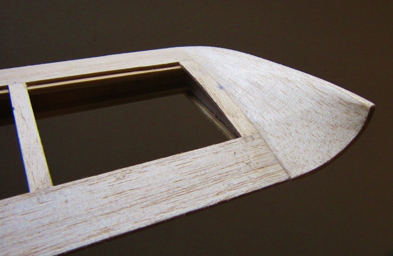

Lees op je plan dat de achterzijde van de tip met 1/16 " steel wire en epoxy word versterkt, klopt dat ?
Word dit meer toegepast voor de eindlijst, of dient deze enkel als geleider om de tippen de moduleren ?
Ik ben er nog niet uit of ik dit ga toepassen.
Ik heb voor de vleugeltippen hard-balsa gebruikt en denk de boord lichtjes te impregneren met CA.
Dit om de stevigheid van de achterzijde te optimaliseren.
Ik heb vroeger deze oefening reeds gedaan bij de bouw van een Spirit van GP.
Nooit schade gehad in die zone.
Zal nog eens goed over reflecteren.
Mooie gemaakte tipjes....:koud:...
Zoiets zag ik ook al hier....
Trouwens: extra verenstaaldraad toevoegen lijkt mij niet nodig....
:beer:
Denk dat zo een staaldraad niet echt nodig is voor de stevigheid, maar wel handig om beide einden gelijk in model te schuren .
Ga dit op mijn vleugel tippen eens testen :-)

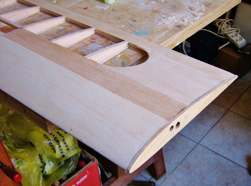

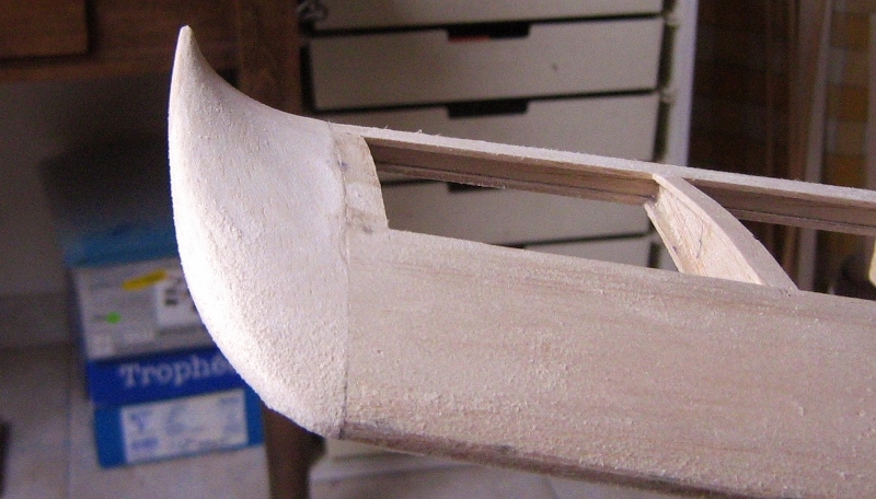

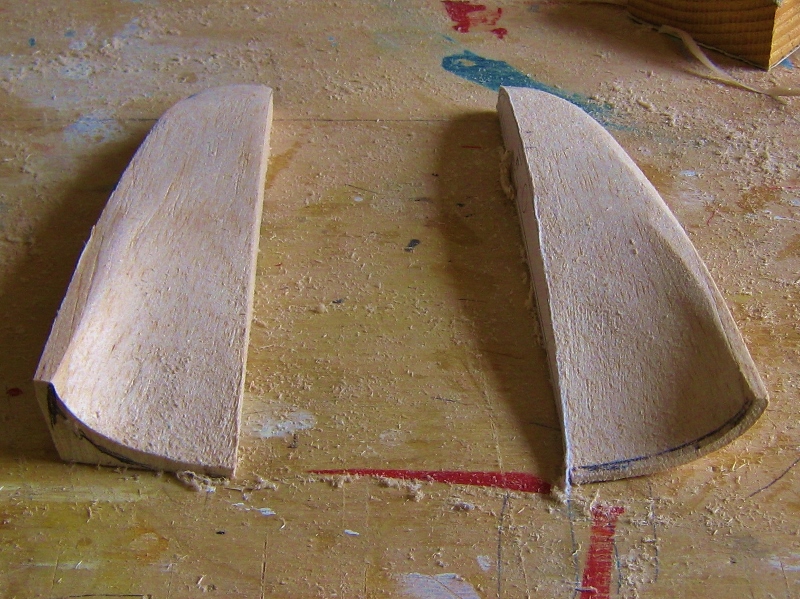

Slecht weer buiten, dus weinig mogelijkheden om buiten iets te doen.
Geen nood, binnen een beetje stoeien met schuurpapier.
Ik heb eerst de tippen bruut gemoduleerd.
Pas nadien op vleugeleinden gelijmd.
Dan tape op indekking, vluchtboord en capstrip aangebracht.
Dit om schade bij de finale modulering te vermijden.
Vorm begint er goed in te komen.
De boel wat laten rusten en morgen met een frisse kop en morgen licht de zaak trimmen met schuurpapier korrel 400.
Mvg,
Aurectar
