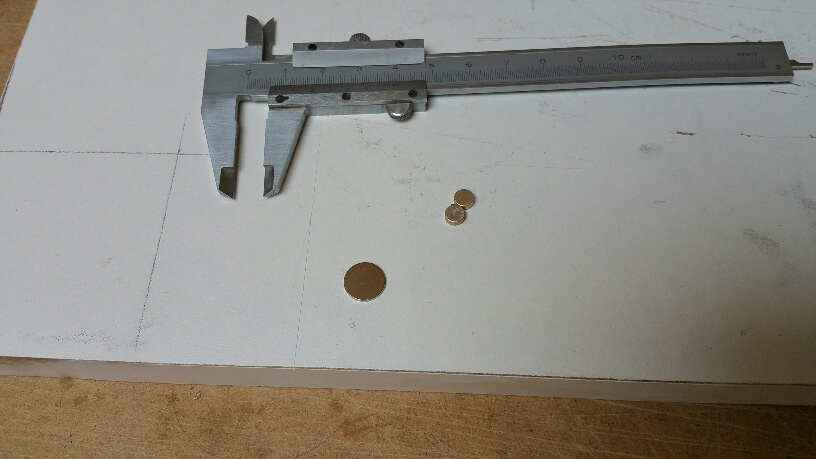

  5. jan brilman
    jan brilman Forum veteraan
    Lid geworden:
    27 sep 2002
    Berichten:
    13.101
    Locatie:
    groningen
    Even voor de goede orde: met die magneetjes (pardon: magneten) zoals in post #99 genoemd: bestaat niet.
    De servo zal de klep in tweeën drukken, maar die magneten laten niet los!
    Zie de volgende foto.
    Zlefs die twee kleintjes (5 * 2 mm) krijg je pas met veel moeite van elkaar (schuiven dan, he).
    Die andere is 10 *1 mm is een stuk minder sterk.
    Maar goed, zelf weten.
    (Ik verwijs even naar het onderschrift bij mijn posts.)
    jan.

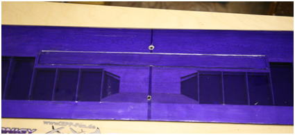

  12. J.B
    J.B
    Lid geworden:
    22 jun 2011
    Berichten:
    523
    Locatie:
    Drenthe
    [​IMG]
    Zo slecht nog niet dus :) en heel eenvoudig
    aurectar vindt dit leuk.

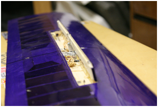

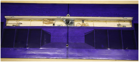

  13. Peter Den
    Peter Den PH-SAM
    Lid geworden:
    2 dec 2005
    Berichten:
    1.720
    Locatie:
    Voorburg
    Ok, het is alleen een beetje gek om te lezen dat iets niet werkt wat ik op 5 kisten tot nu toe met succes heb toegepast.
    Mijn voorbeeld van Ebay geeft 10x5x2 ipv 3, dat scheelt al wat.
    De praktijk: De klep op mijn SQARES 80, dus een 2mtr RES kist is 400x28mm,enkelvoudige klep centraal gelegen.
    Deze heeft 3 sluitpunten op elke punt een en in het midden ook een.
    Deze bestaan uit: een zijde 2stuks 10x5x1mm op elkaar en er tegenover 1 stuks 10x5x1.
    Door de afsteuning van de klep zit er een kleine luchtspleet tussen.
    Deze klep word centraal bedient door 1 Hitec 65mg: deze is meer dan voldoende.
    Het boutje op de foto door het servo-armpje en het tegenoverliggende magneetje is om de klep nog wat positiever terug te slepen maar is strikt genomen niet nodig.
    De klep is wel sterk en stijf door 1mm triplex met 2mm balsa.
    Deze klep werkt feilloos, opent vlot en sluit positief met een ''snap''.
    Om het verhaal kompleet te maken: er is bij open klep wat hoogte bijgemixt , als je hem niet opvangt krijg je direct een hele stevige duik.
    Met opvang of bijgemixte hoogte blijft de kist horizontaal maar gaat stijl naar beneden, kleppen dicht en hij vliegt weer gewoon.
    Voordeel van spoilers voor mij is dat je verre van overtrek blijft en het geheel robuust is.
    Ik vind het verre te prefereren boven flaps.
    NB: die rare opgefrommelde elastiekjes en die haken zijn om de tippen aan het middenstuk te borgen.
    En sorry voor deze wat grote inbreuk op het draadje, maar ik hoop dat het zo wat verduidelijkt..

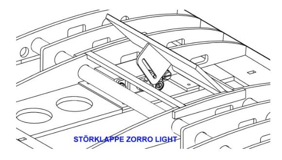

  18. aurectar
    aurectar
    Lid geworden:
    16 dec 2007
    Berichten:
    2.483
    Locatie:
    Kortrijk
    Een schetsje gemaakt.
    Ik begin er zicht op te krijgen.
    [​IMG]
    [​IMG]
    Wat laten bezinken und wir schaffen das.
  19. houtjesplakker
    houtjesplakker PH-SAM
    Lid geworden:
    28 jan 2008
    Berichten:
    106
    Locatie:
    Omgeving van Gouda
    Hoi Aurectar,
    Deze opstelling werkt niet! Het aangrijppunt/draaipunt op de klep ligt onder de lijn scharnier met het draaipunt van de servo hevel.
    mvrg.
    houtjesplakker
  20. aurectar
    aurectar
    Lid geworden:
    16 dec 2007
    Berichten:
    2.483
    Locatie:
    Kortrijk
    Je hebt een punt.
    Dit is niet de juiste keuze.
    Ondertussen het systeem vanop het filmpje getoetst.
    Daar lijkt toch wel iets in te zitten.
    Heb al zo'n veerstaafje gemaakt.
    Simulatie op tekening blijkt te kloppen.
    Dit met een hevel van 14mm op een servo HS-55 Hitec.
    Positie van servo bepalend.
    Een secure opstelling.
    Morgen meer daarover.
    Laatst bewerkt: 29 apr 2016
