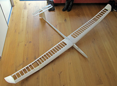

Ruwbouw rechtervleugel klaar.
Al een eind opgeschoten met linkerhelft.
Hierboven een detailopname van vluegelverbinding.
Tussenrib van 5mm laat ruimte om indekking teverbinden.
Hierboven zone waar de messingsbuizen tussen de liggers aangebracht worden.
Dit doe ik wanneer andere vleugelhelft in dit stadia is.
Let op de massieve blok in hoek van vluchtboord.
Dit voor de stevigeid van de hoek.
