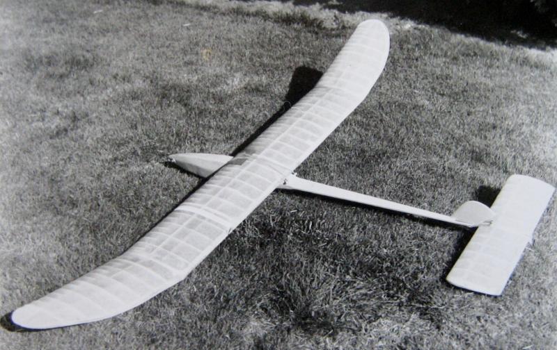

Een amigo2 is ook een zeer fijn zwevertje .
Metric van topflight ,blijft ook een toppertje .
De Amigo is inderdaad een leuk kistje.
Ik heb er in de jaren 70 drie gebouwd.
Hieronder aurectar met zijn eerste Amigo.
Het was mijn instapmodel voor wat betreft de RC-zweverij.
Het toestel op de foto was volledig met Japan-papier bespannen.
Mijn besturing was een Sanwa 2-kanaals zender
Bij kalm weer echt outstanding.
Kon echter moeilijk tegen wind in.

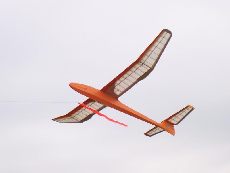

Het wordt een 2-asser Vintage 2500mm spanw.
De naam begint met een A.
Het is niet de Amigo maar op zijn minst even bekend.
Wie raadt het.
Aquila
