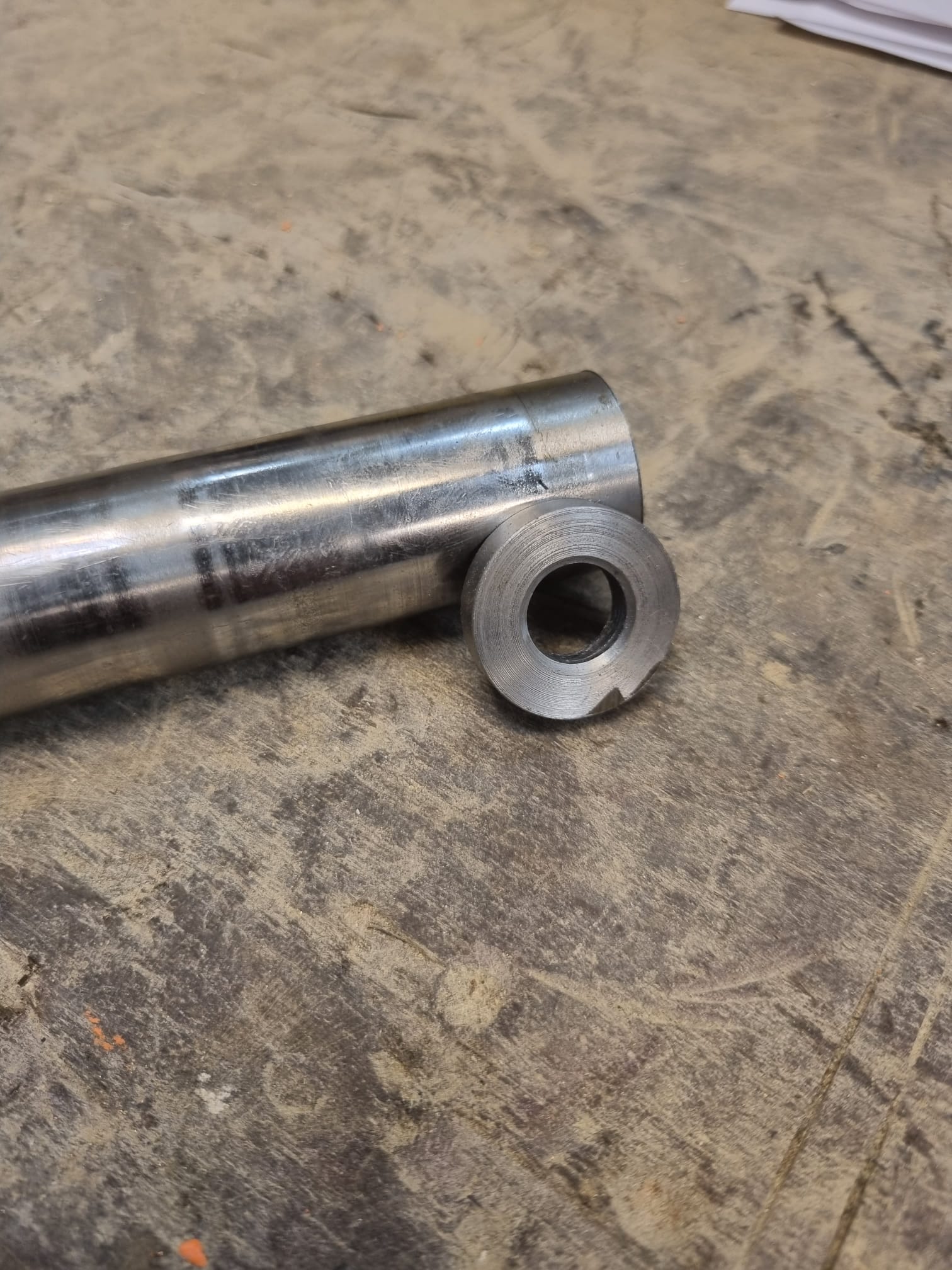

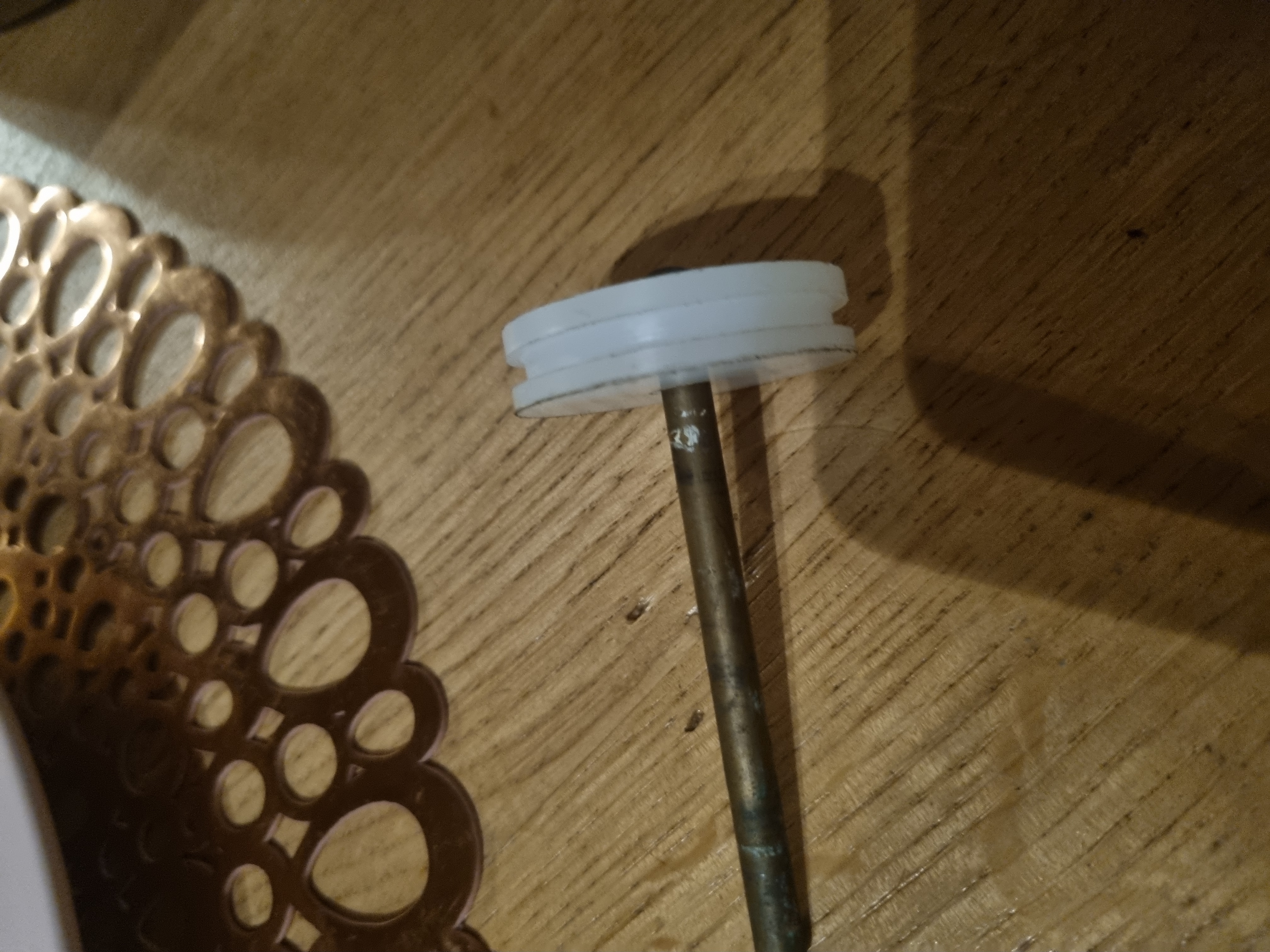

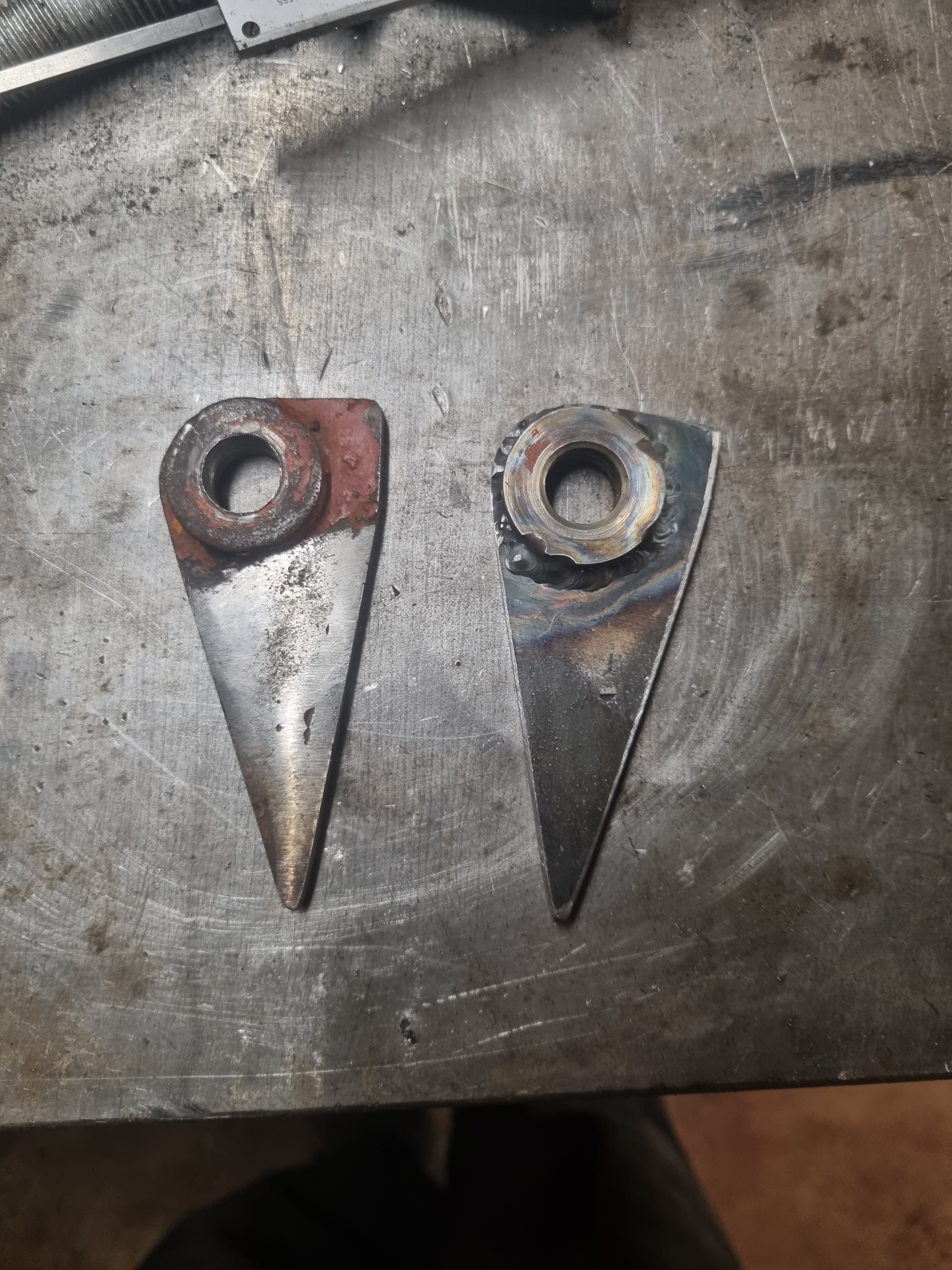

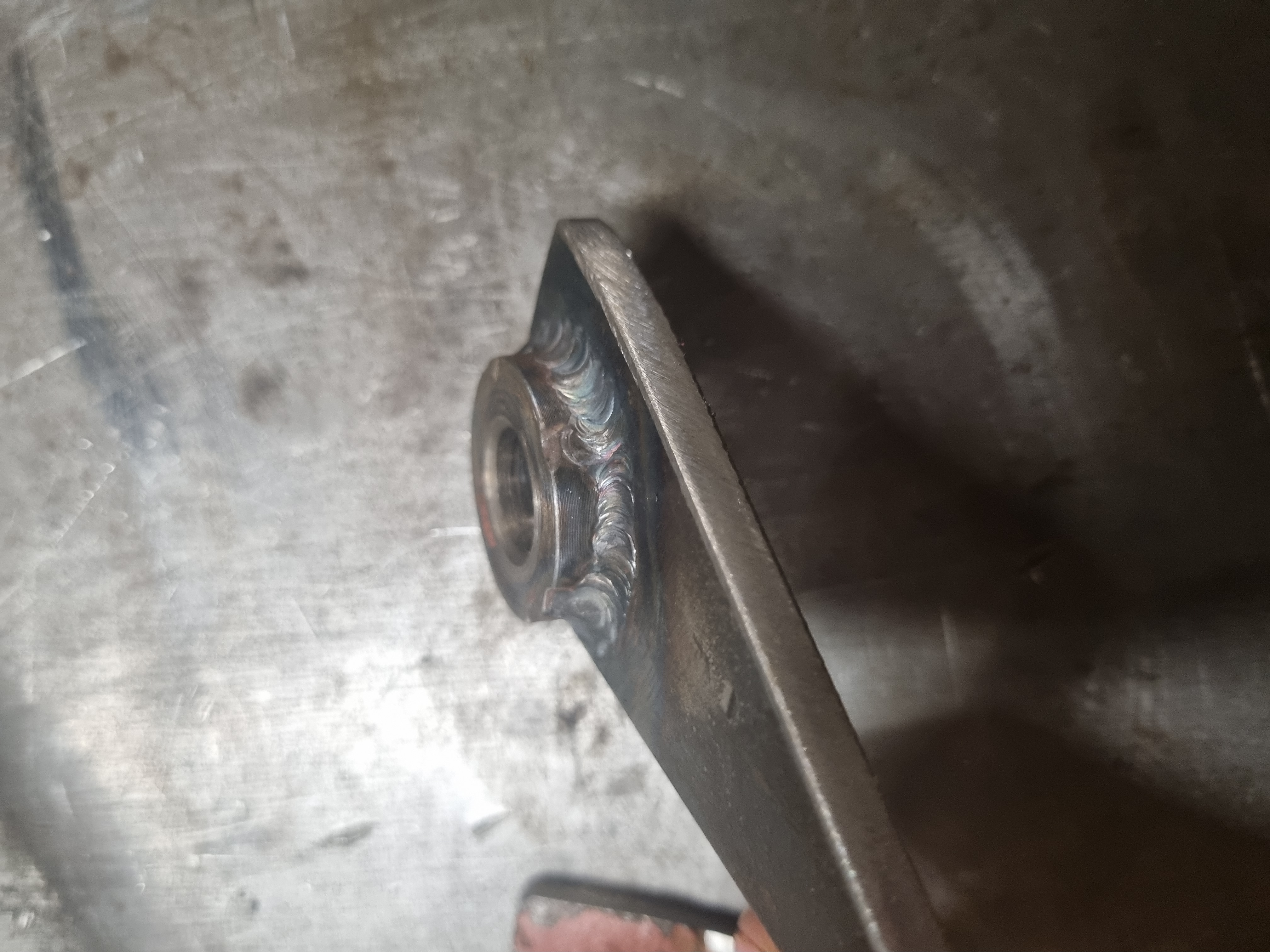

    Ik wil iedereen hier even bedanken voor alle hulp en geduld.
    Op mijn werk hebben we een draaibank, en dankzij alle tips en informatie hier heb ik de volgende wekstukjes kunnen maken.
    Het eerste is een scharnierpunt voor de achterklep van mijn Land Rover, ik had maar één originele en ze zijn niet los te koop dus moest ik er zelf één maken.
    Ik had achteraf iets meer af moeten steken om de deuk uit de gebruikte as te krijgen, maar het originele scharnier is ook gebruikt, dus het mag wat "charme" hebben :)
    Daarna heb ik in een stuk 6mm plaat een gat geboord en de ring er aan vast TIG gelast.
    Mijn broertje heeft een oud olympisch zeilbootje waar het roer van mist.
    Deze is hij zelf aan het maken, en hij vroeg mij of ik een wieltje kon maken waar de kabel in loopt om het roer in te klappen.
    Ik had van mijn oom wat rond kunststof gekregen, dit heb ik op diameter gedraait, er een groef in gestoken van 4mm diep.
    Daarna heb ik er een gat van 6mm in geboord en het geheel afgebraamd en afgestoken.
    Het rolletje draait op een messing scharnier pen die ik ooit een keer over had.
    Ik weet het, ik mag de veters niet strikken van alle bouwers hier maar ik vind het wel erg leuk om te doen.
    Nogmaals bedankt!

    Strikdiploma.
    Voor mij heb jij dit verdiend Ruud.
    Dat is toch weer mooi gelukt.
    Het scharnieroog is zo te zien gemaakt van een harder metaal.
    Netjes.
    Het rolletje is van nylon.
    Lekker stroperig om te draaien.
    Met een scherpe beitel gaat dit prima.
    En netjes een halfrond groefje ingedraaid.
    Met nylon draaien onderbreek ik vaak de draaiactie
    om geen oneindige spaan te maken
    die zich ergens in kan vangen of erger.
    Gewoon zo verder Ruud.
    Komt goed.
    Willum

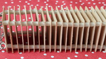

    Van dikte
    Om deze kadertjes van esdoorn op dikte te kunnen maken heb ik eerst lange stroken gezaagd van 1,5 mm.
    Om deze stroken naar 1,0 mm te brengen heb ik deze gezaagde stroken op een MDF plaat geplakt met dik dubbelzijdig plakband.
    Deze tijdelijke sandwich door de van dikte bank laten lopen.
    Eerste gang ca.1,25.
    Loshalen en de ongeschaafde kant boven.
    Tweede schaafgang naar 1,0 mm.
    Stoken loshalen en in parten zagen.
    Geschaaft links. Gezaagd rechts.

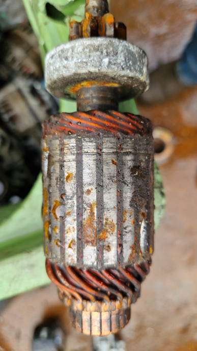

    Dynamo
    Ik was op bezoek in een werkplaats.
    Daar was iemand bezig met een dynamo van een oldtimer auto.
    Een ander had deze voor hem afgedraaid.
    Ik had vooraf al aangegeven,
    neem een vlijmscherpe draaibeitel.
    Dat was dus niet gebeurt.
    Aansluitend alles met fijn schuurlinnen na geschuurd.
    En de tussenruimte open gezaagd.
    Er waren teveel raakpunten tussen de koperplaatjes.
    Raken betekend sluiting maken.
    Alles weer samengebouwd en laten lopen zonder regelaar.
    Mooi hoog voltage.
    Met regelaar een super laadspanning.
    Deze dynamo kan weer jaren meedraaien.
    De eigenaar had het eigenlijk al opgegeven met het ding.
    En dan zie je dat er vaak toch nog mogelijkheden zijn.
    Ik heb daar plezier aan.
    Ook in modelbouw,
    Willum
    ozy, Potter, Zeiler en 4 anderen vinden dit leuk.

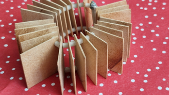

    Collector
    Deze collector op een anker van een startmotor is extreem afgedraaid.
    Na het afdraaien heeft deze nog een tijdje gelopen.
    Dat is te zien aan de sleepsporen op de koperen lamellen.
    upload_2024-2-10_16-42-24.png upload_2024-2-10_16-42-39.png upload_2024-2-10_16-42-49.png
    Foto w.p. 2-2024
    De forse wikkeldraden zijn mooi in het kopse koper geknepen.
    Hierbij (ik heb ze niet gezien) zullen de koolborstelhouders ook lager geplaatst zijn geweest.
    Veel modelbouwplezier,
    Willum
    ozy, Potter en Johannes59 vinden dit leuk.

    Heeft deze startmotor onder water gelegen?
    Ziet er zo geoxideerd uit.
    Groet,
    Ruud.
