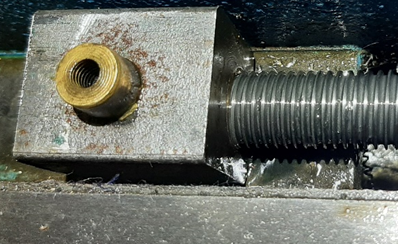

Mee neem moer dwars support draaibank.
Ja hoor weer een moer naar de mallem...
Ik had er nog een op voorraad van een kleine drie jaar geleden.
Hele dwarssupport uit elkaar gehaald, schoongemaakt en een nieuwe moer geplaatst.
Alles flink in de dikke olie gezet en weer gemonteerd.
Spanning aangesteld en weer klaar.
3 Foto's © w.p. 3-2022
Het hele zaakje is nu weer spelingsvrij.
Binnenkort maar een stel nieuwe moeren maken.
Bij de volgende moeren wissel ga ik de draadstang ook vernieuwen.
Tevens ga ik dan een smeergat boren door de dwarssupport plaat om zo direct de spindel te smeren.
In de schets voor de nieuwe moeren is dit smeergat al ingetekend.

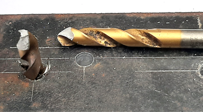

Boor gebroken
Happen naar het baasje?
Boor 6,8mm hapte in het staal en sloeg gelijk kapot.
Aan de breuk is goed te zien dat het een harde boor was.
Mogelijk boor te scherp geslepen voor dit werk.
2 Foto's © w.p. 3-2022
Stompje eruit trekken, spanen weghalen, niet huilen, gewoon verder.

Ook 6.8mm?
Komt bekent voor, na breuk heb ik deze omgeslepen naar soeverein boor met 90° tophoek.
De dikke ziel is geen probleem, daar je een voorgeboord gat gaat bewerken.
6,8mm is goed bruikbaar voor verzinken van PZ1 en PZ2 schroeven.
Andere toepassing. Henk

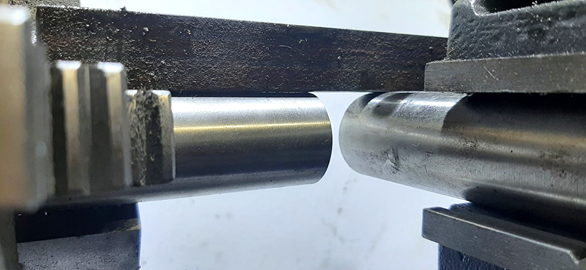

Recht boren
Ik heb geen freesmachine.
Het beetje freeswerk dat ik heb doe ik het een klem op een hoogtesupport.
Om de center van een bijvoorbeeld 30mm RVS werkstuk te bepalen,
span ik mijn werkstuk 30mm in de klem,
en een 30mm stomp in de drieklauw.
Dan leg ik een liniaal op de stomp in de klauw
en draai het werkstuk in de klem in gelijke lijn.
Foto © w.p. 3-2022
Resultaat boring exact op halve hoogte werkstuk.
Lijnrecht of onder een hoek boren, geen probleem.

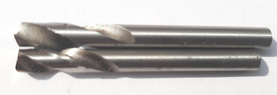

Slijpen
Omslijpen van een HSS boortje tot tweesnijdende frees.
Dit kunstwerkje is bedoeld om potgaten te boren/frezen.
Het vierkante blokje is de houder voor een boortje.
Slijpen doe ik in de beitelhouder van de draaibank.
Na de eerste slijpgang draai ik het blokje om en slijp de tweede snijkant.
Dit kan een vlakke frees opleveren of een frees met een vooraf bepaalde hoek.
