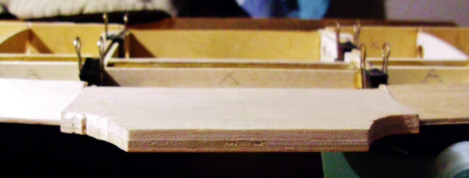

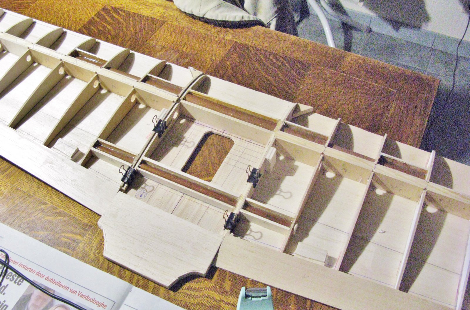

ik zie op je foto dat je middenstuk anders ligt met je beplanking, is dit bewust zo gedaan? lijkt me niet zo sterk daar doordat je nerfen anders liggen?
Goed opgemerkt, maar dit is een bewuste keuze.
Het middenstuk op centraal gedeelte bestaat uit een onderkant waarop de twee wortelribben van 5 mm triplex gelijmd zijn.
Deze onderkant bestaat uit een stuk aviation triplex van 3 mm met daarop een laag van 2 mm hardbalsa.
Dit middenstuk krijgt ook een boven indekking van 5 mm Balsa waarvan het achterste gedeelte reeds zichtbaar is en waarvan de houtvezel lateraal komt te liggen.
Eens het middenstuk volledig ingedekt zal zijn wordt dit op de romp gelijmd.
Het middenstuk wordt ook voorzien van een luik aan de bovenkant.
Daarover ben ik nog aan het brainstormen om het zo eenvoudig mogelijk te concipiëren.
De achterkant van het middenstuk wordt nadien gemoduleerd in overvloei met de romp en de vleugels.
Deze achterkant van het middenstuk (totaal 10 mm) toont nu nog ruw aan maar ik maak het gerust wat groter om nadien fijn in de gewenste vorm te schuren,zodoende een perfecte overvloei te bewerkstelligen.

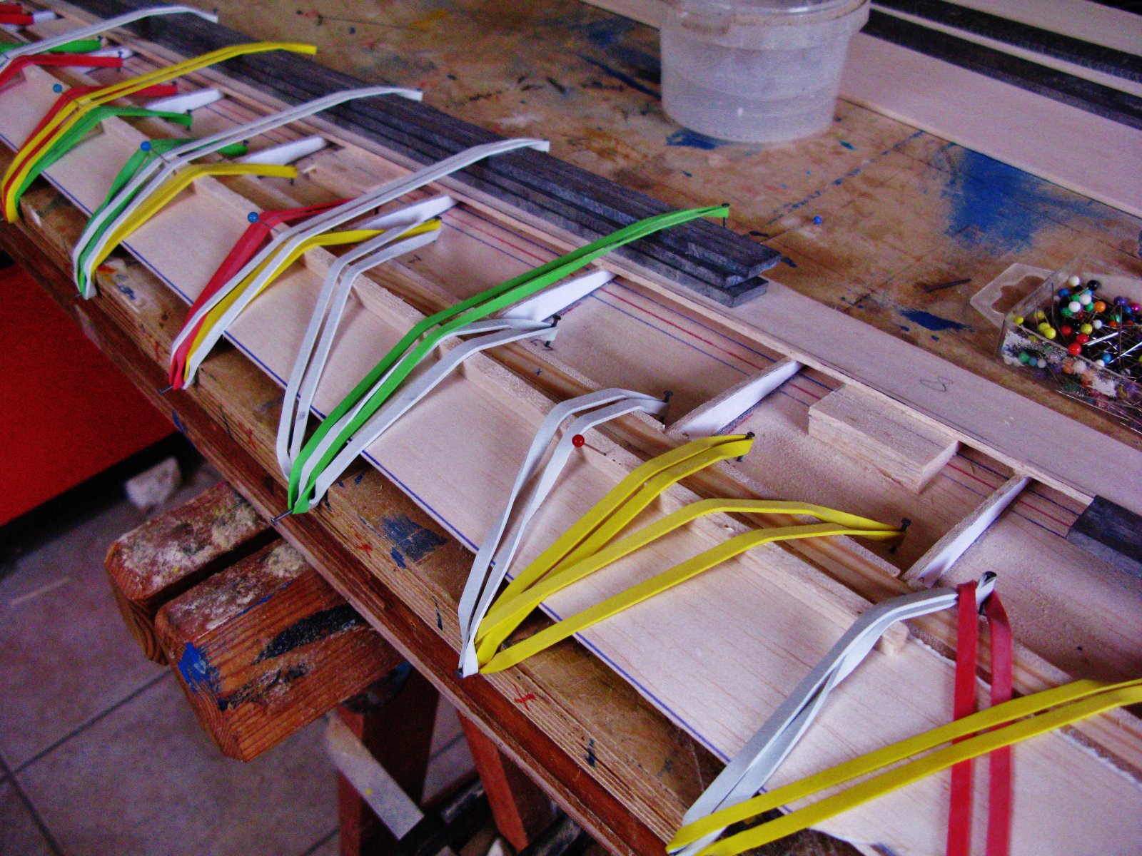

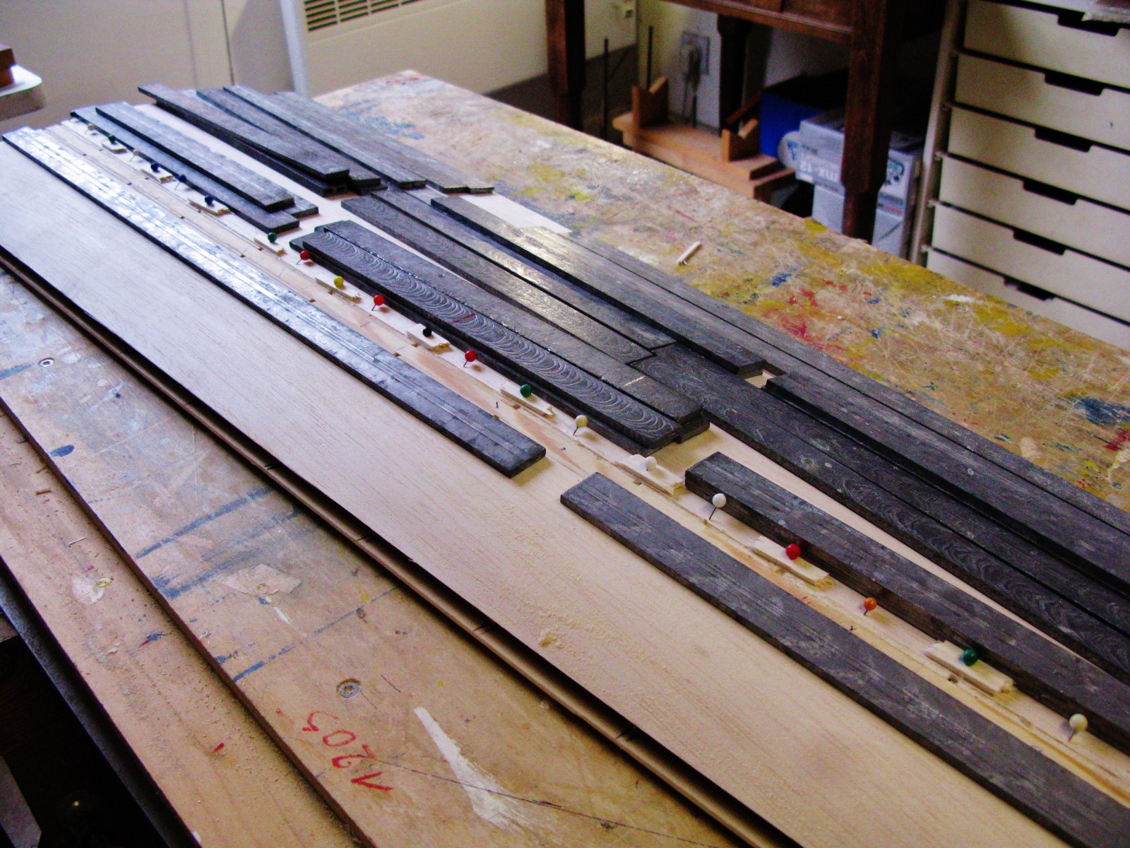

Start indekking bovenkant.
Om een indekking van 3 mm aan te brengen zijn enkele stevige elastieken geboden.
Voor de indekking gebruik ik medium hard balsa.
Dus, plankjes van tussen de 35 en 40 gram.
Voor het gedeelte naar de vluchtboorde toe mag het wel iets harder toe.
Vanaf de wortel 50 gram naar te tippen toe 35 gram.
Gezien mijn werktafel maar 2 m is moet ik mijn indekking in 2 fases doen.
Perfect haalbaar.
Je verschuift gewoon je vleugel.

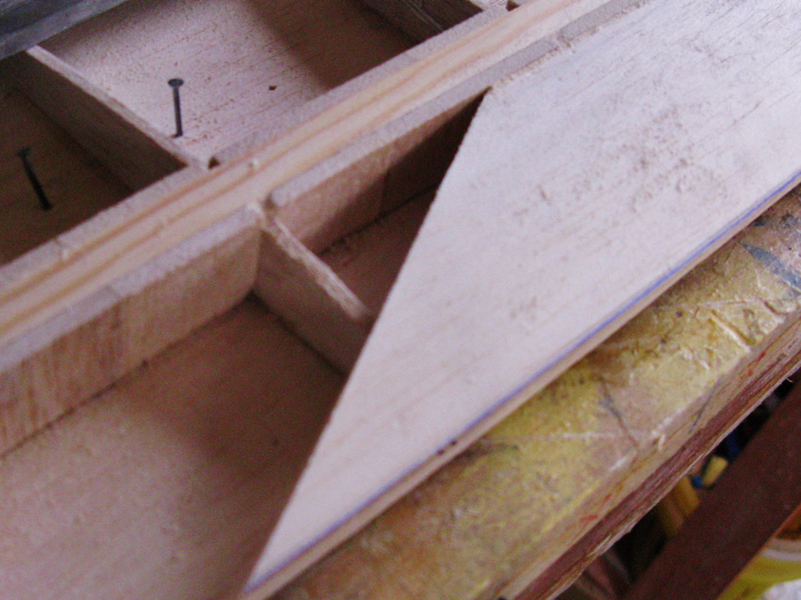

Hier zie je dat de indekking op zelfde hoogte komt van de ligger.
Met andere woorden, de webbing ligt hier gewoon tussen de ligger en de indekking.
Dit resulteert in een sterke constructie.

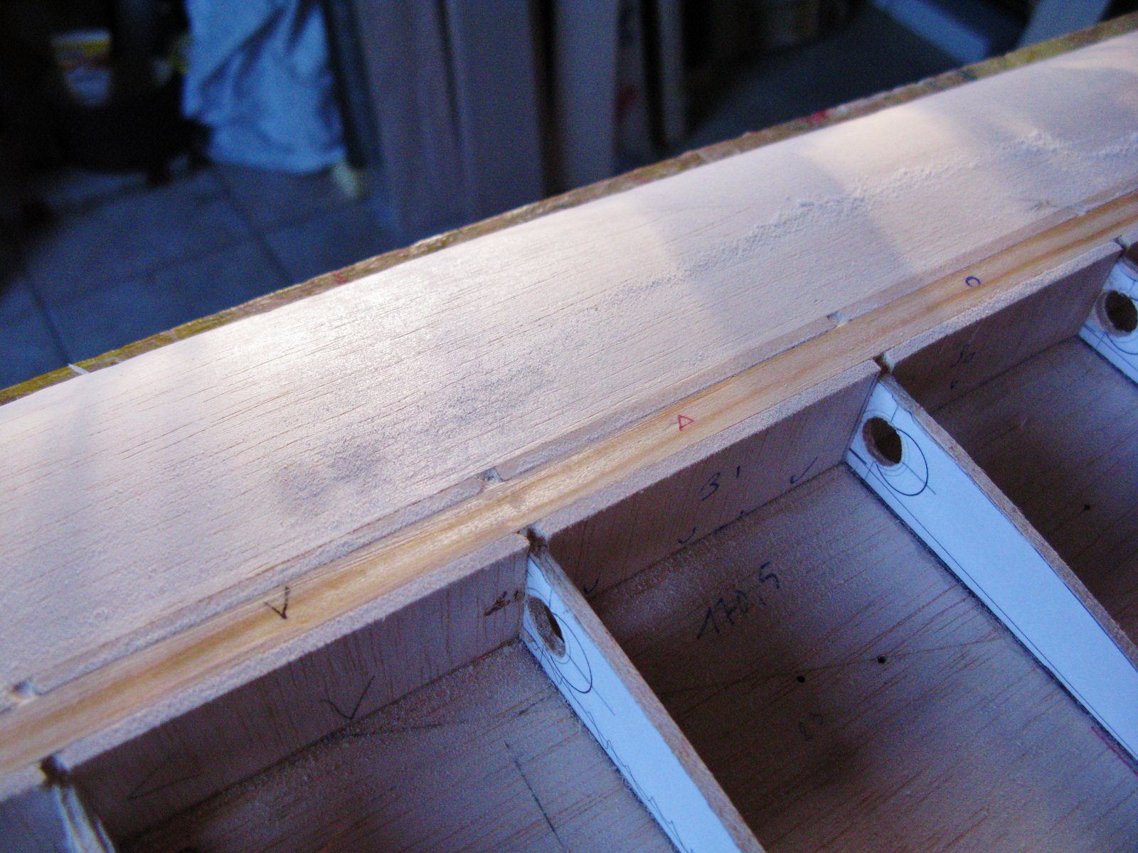

De rechter vleugelhelft is reeds volledig ingedekt.
Zoals het er nu naar uitziet loopt alles gesmeerd.
Een indekking van 3 mm vereist enige waakzaamheid.
Je werkt met grotere krachten en moet er op letten dat de boel zich niet negatief trekt.
Bij deze laat een loden korset geen ruimte aan het hout om op avontuur te gaan.
Het werkstuk laat ik steeds 24 uur uitharden.
Ik heb ook gemerkt dat de rechterhelft ongeveer 25 gram zwaarder uitvalt dan de linkervlerk.
Dit verhelp ik nu door in de linkerhelft wat zwaarder hout te verwerken, zodoende tot evenwicht te komen.
De rechterhelft weegt ongeveer tot nu toe 945 gram.
Met mijn linkervlerk zal ik zoals ik nu bezig ben in de buurt komen.
Ik heb er een voorzichtige wash out in verwerkt.
2,5 mm aan de vleugeltip op een koorde van 100 mm.
Dit moet volstaan om een negatieve tipverdraaing te voorkomen.
Want met een full span indekking van 3 mm is de mogelijkheid om later een correctie uit te voeren onbestaande.
