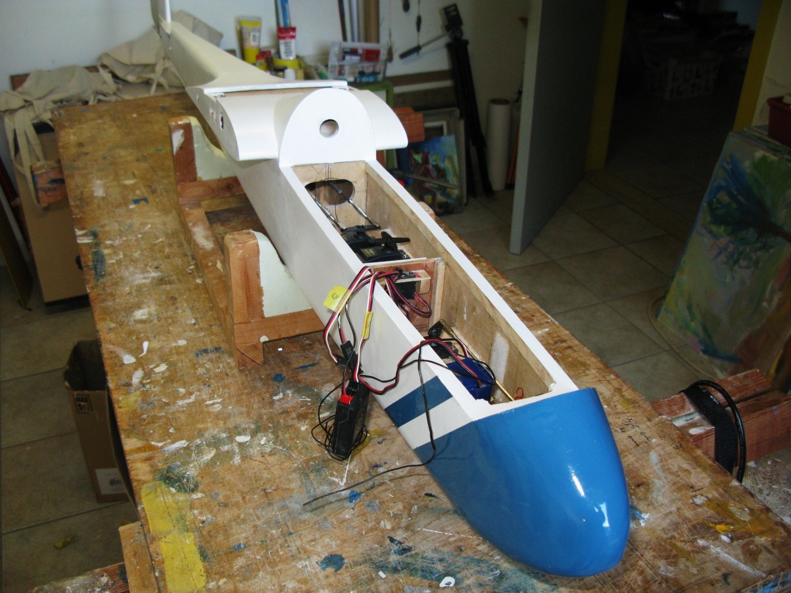

Ondertussen hebben we niet stil gezeten.
Orgaantransplantatie reeds aangevat.

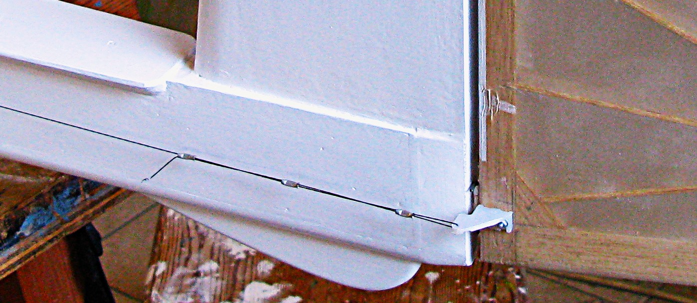

Het richtingsroer wordt gefixeerd om zodoende de sturing te herstellen.

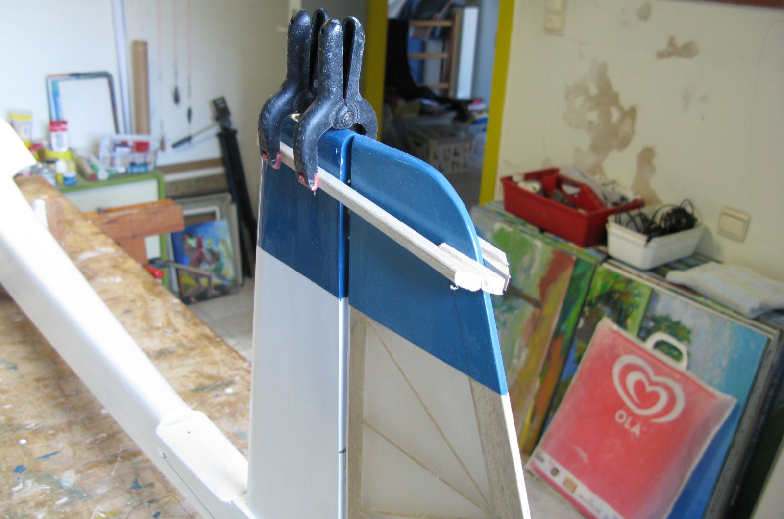

Voor het richtinsroer gebruik ik Carbonlijn 27 kg.
Deze wordt klemgezet met alu hulsjes die ik vastknijp en verzegel met secondelijm.
Bekijk bijlage 617764

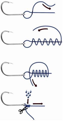

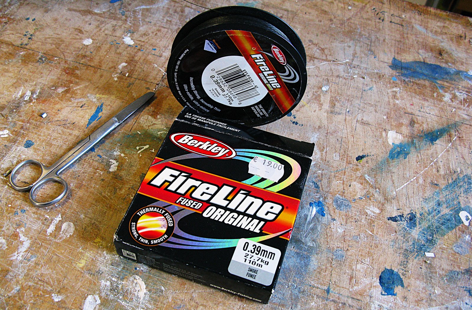

Gaat dat goed? ik zou me kunnen voorstellen dat de vezels van de draad het niet heel fijn vinden om zo “mishandeld “ te worden. Hopelijk leidt het niet tot brosse breuk. Bij mijn lijnbesturingsmodellen vlieg ik met dyneema lijnen maar die zet ik bewust vast met een bloedknoop om breuk te voorkomen.
hierbij een voorbeeld (uit de sportvisserij):

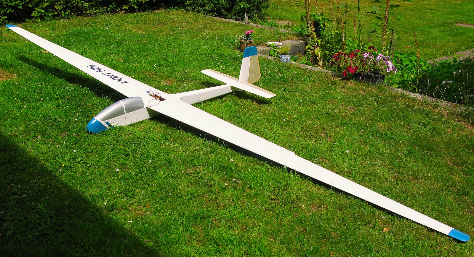

Gisteren de MONT 5000 gemonteerd, afgesteld en ingevlogen.
S'morgends nog eens alles nagecheckt om dan in de namiddag tijdens het zweeftreffen in Pottes het toestel te laten invliegen door een ervaren piloot aldaar.
Gezien mijn gezichtsbeperkin was het onverantwoord om zelf aan de knuppels te zitten.

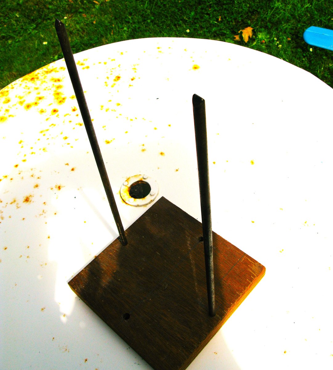

Met behulp van deze plank en twee rondstalen staven heb ik het zwaartepunt op 31 % gebracht.
Dit als startwaarde wel te versraan.
Na een paar testvluchten heb bleek 33% de ideale waarde.
De kist vloog tot mijn tevredenheid terug prima.
De landingen waren met behulp van flaps down puntgaaf.
Dus, Aurectar in opperste stemming.

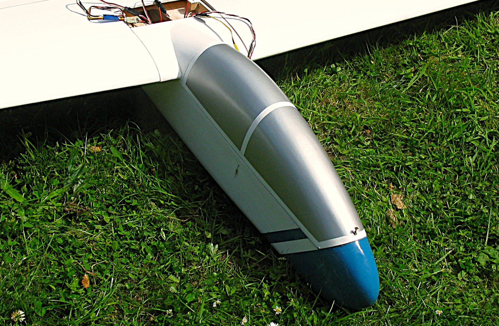

Mijn vorige romp had een canopy in pruisisch blauw.
Dit kleur ontwikkelde bij felle zon een overdreven warmte.
Deze nu heb ik in zilver metaalkleur gespoten.
Dit kaatst een groot deel zonnestralen terug, wat de bedoeling is.
Samengevat, de MONT 5000 is terug in topconditie.
Wat begonnen is als het nabouwen van de Austria Elefant vleugel (Fotor) met een elegantere romp
kent zijn finaliteit in een bevredigend resultaat.
