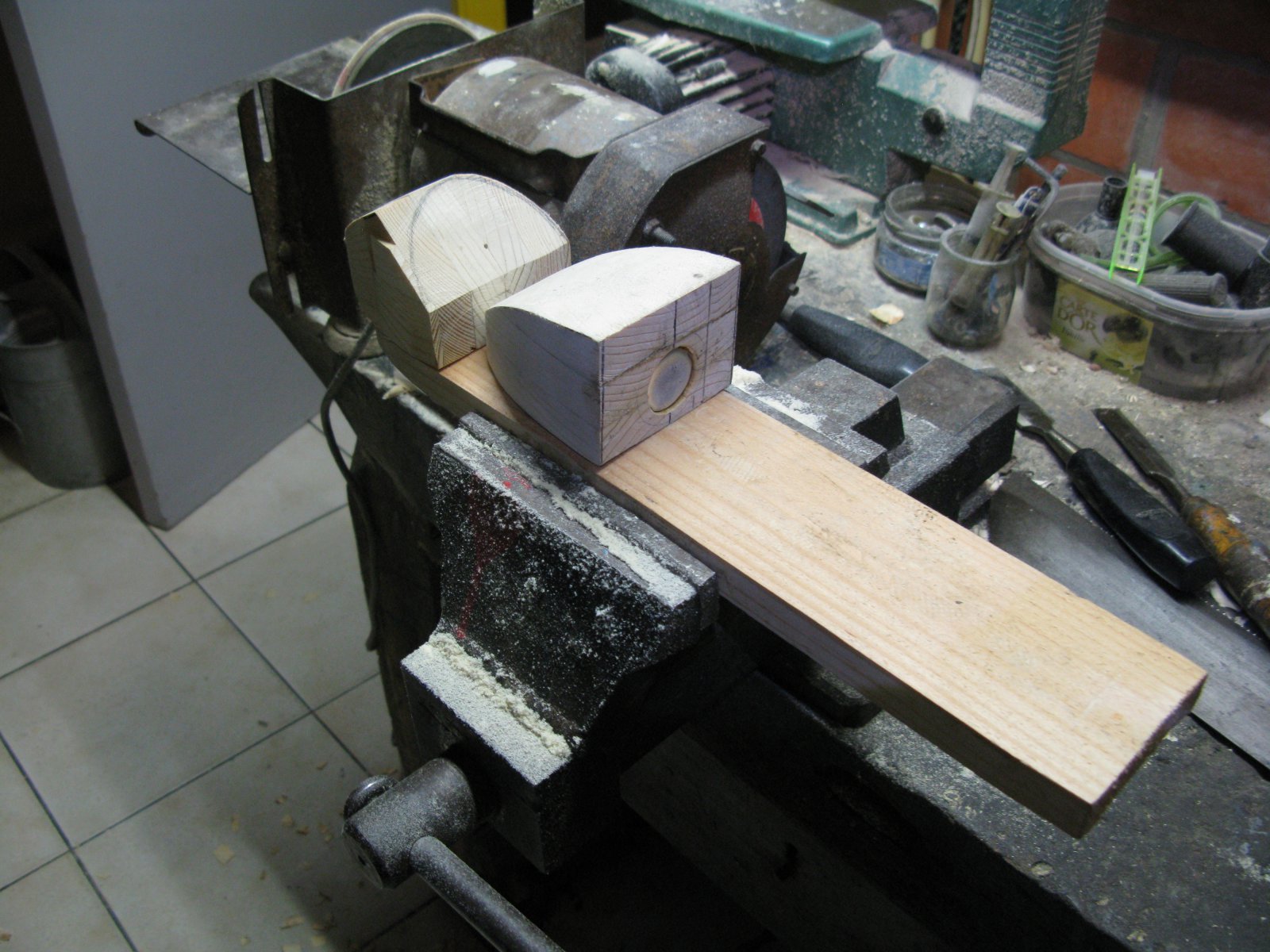

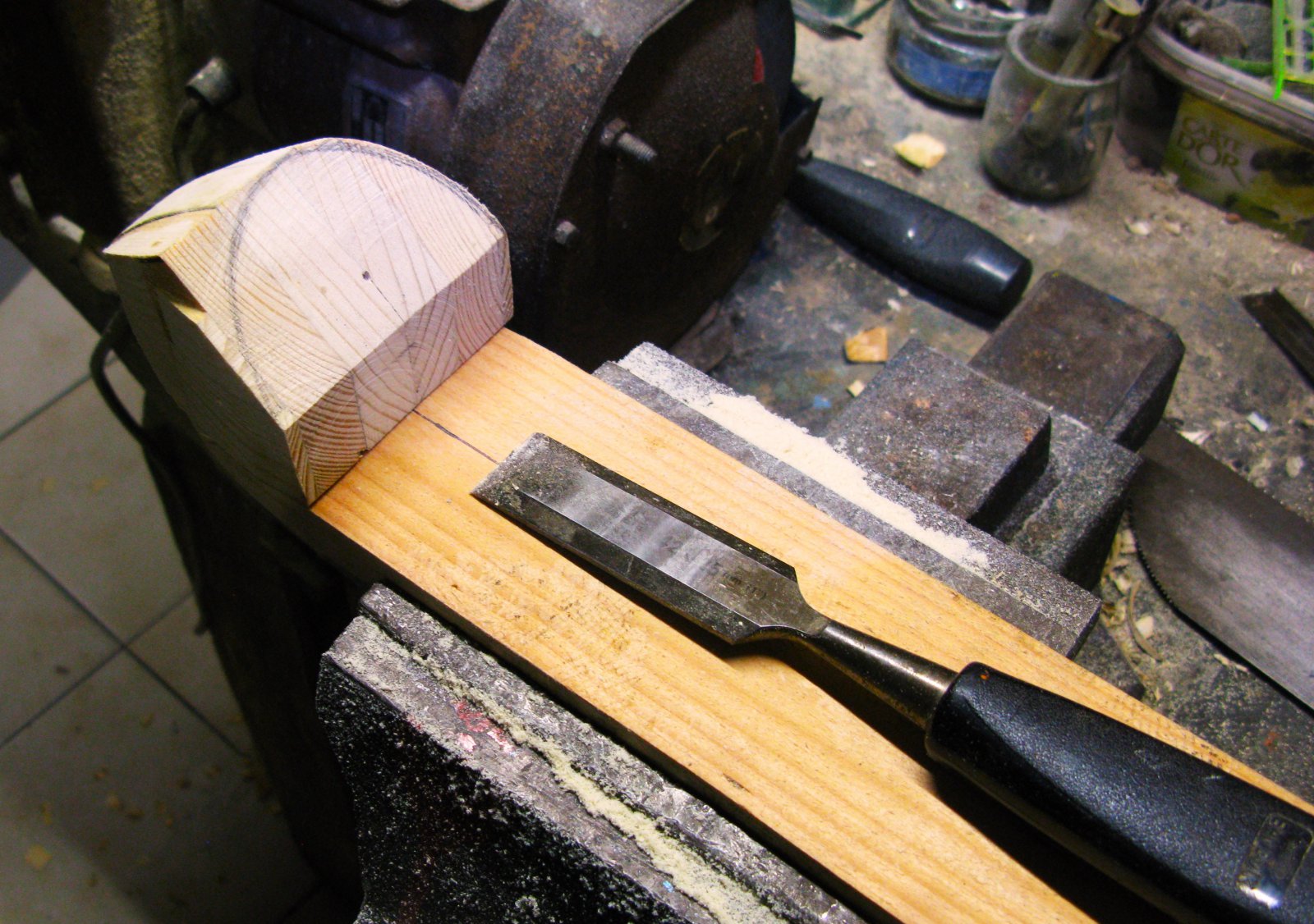

Wat palethout verzameld op een bouwwerf van mijn schoonzoon en stukjes tegen elkaar gelijmd.
Moduleren met beitel en slijpschijf.
Bij deze heb ik mijn beitel geslepen alsof het een scheermes is.

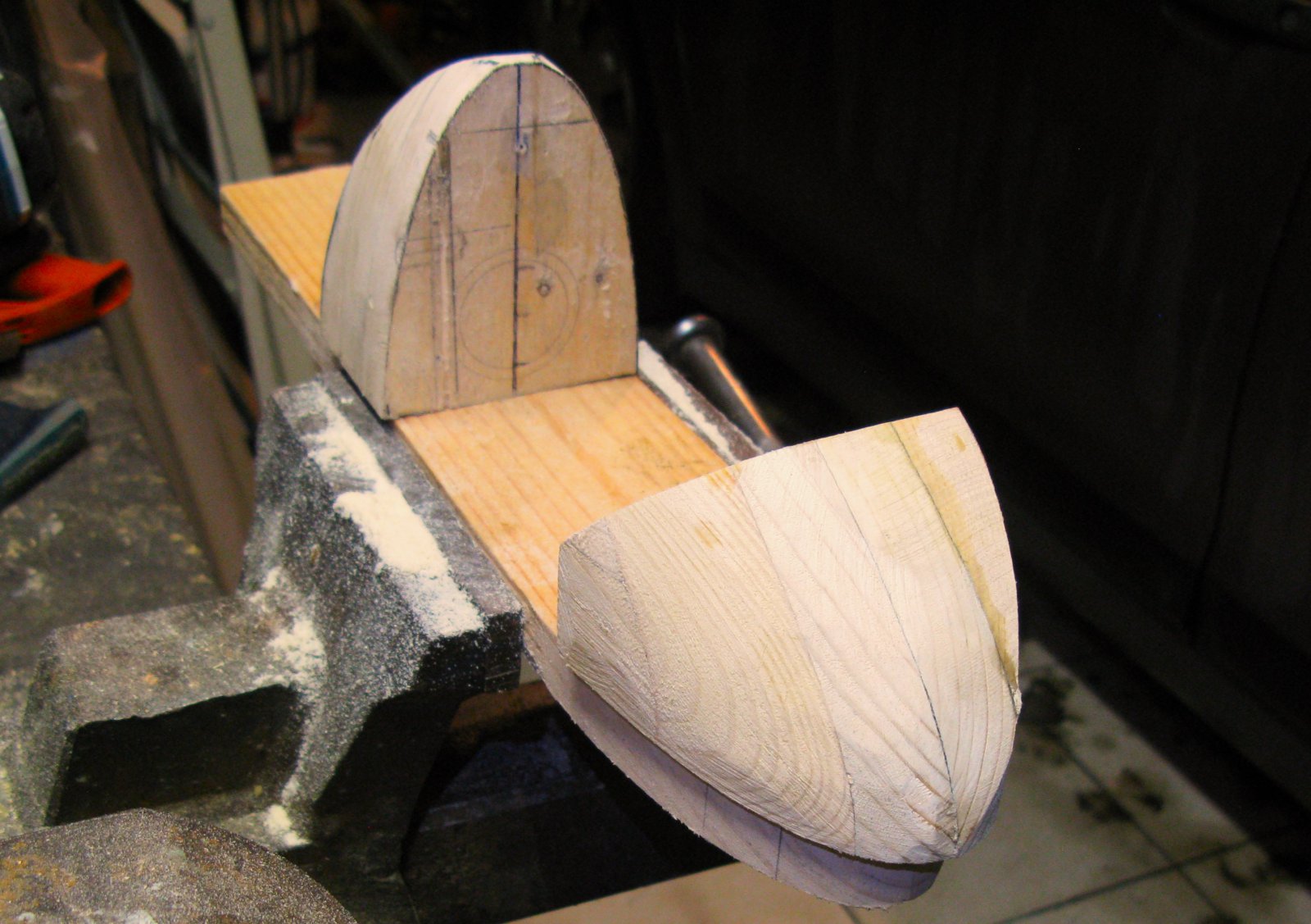

De neus bestaat uit twee delen die nadien op elkaar gelijmd worden.
Onderkant-bovenkant.
Het is zaak van de twee delen al ruw in vorm te moduleren met een minieme plus speling.
Later wordt de vorm fijn gemoduleerd eens het neusgedeelte op de romp gelijmd is.
In het onderste gedeelte wordt reeds 180 gr lood gegoten.
Het bovenste stuk (het dichts op foto) herbergt ook een holle ruimte waar nadien nog lood kan toegevoegd worden.
Zo blijven we bezig.

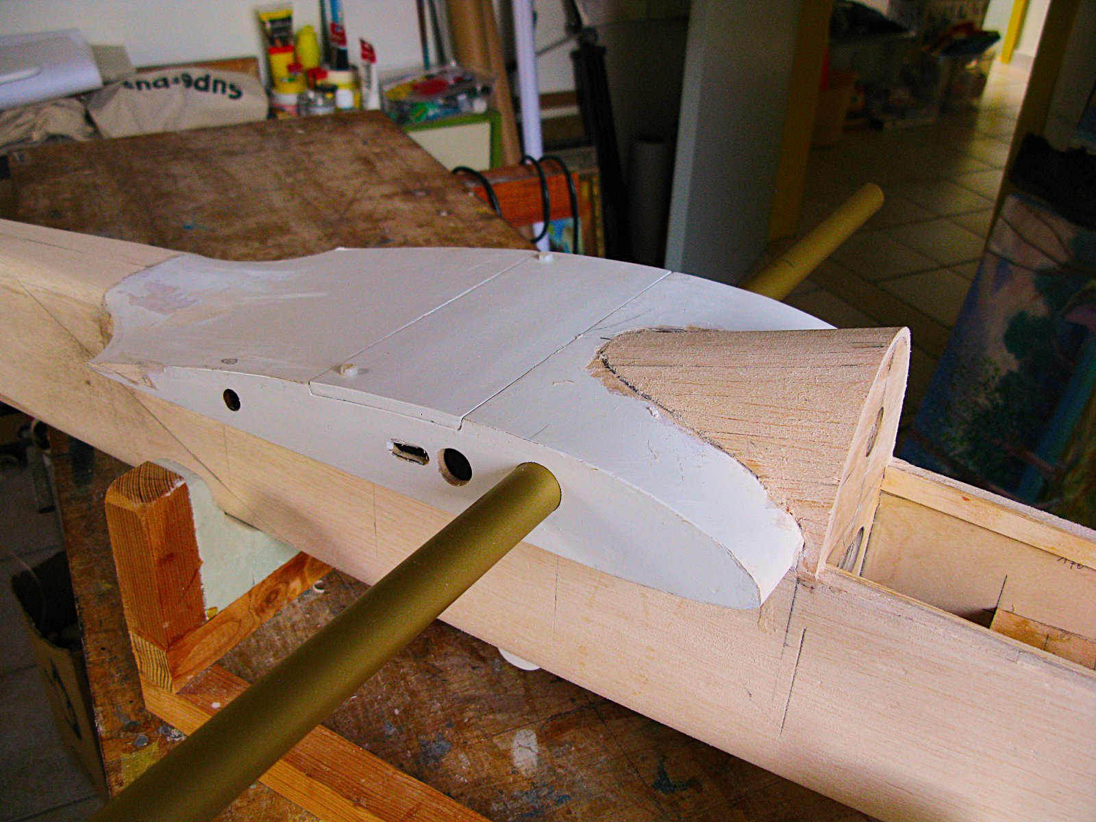

Stilaan een paar onderdelen aan het afwerken.

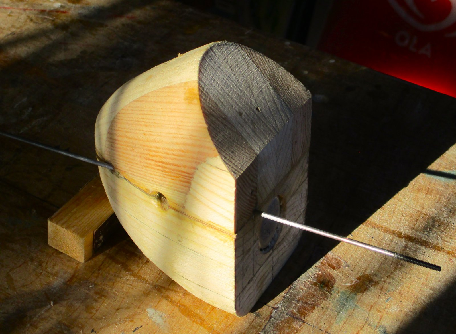

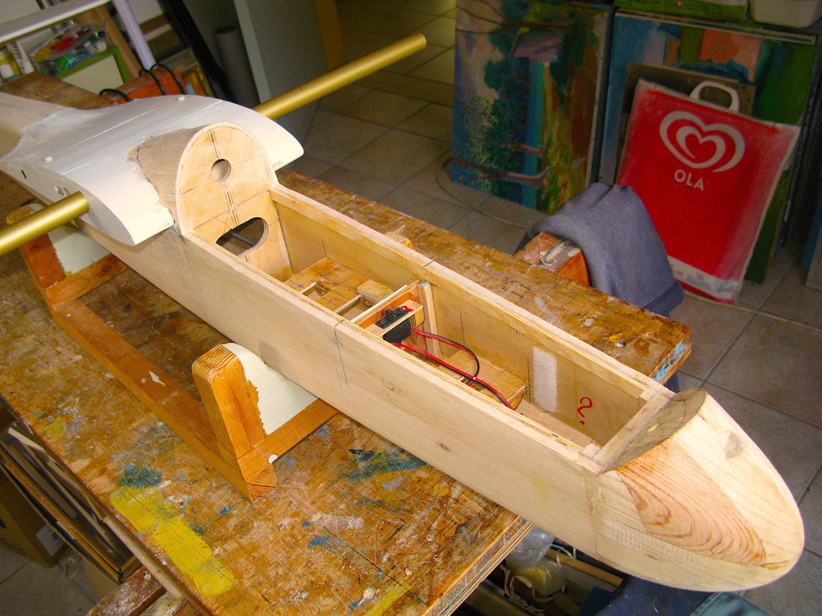

De neus in zijn definitieve vorm gemoduleerd.
De sleepkoppeling aangebracht.
Gewoon een spil van 2.5 mm met een boring van 9 mm in de zijkant.

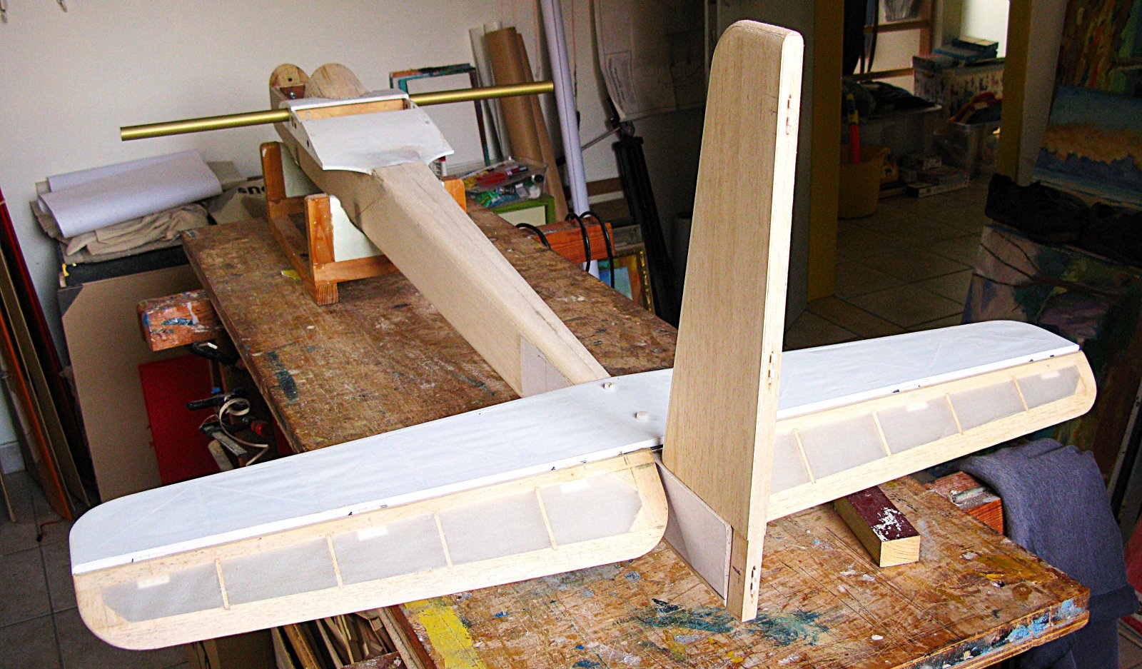

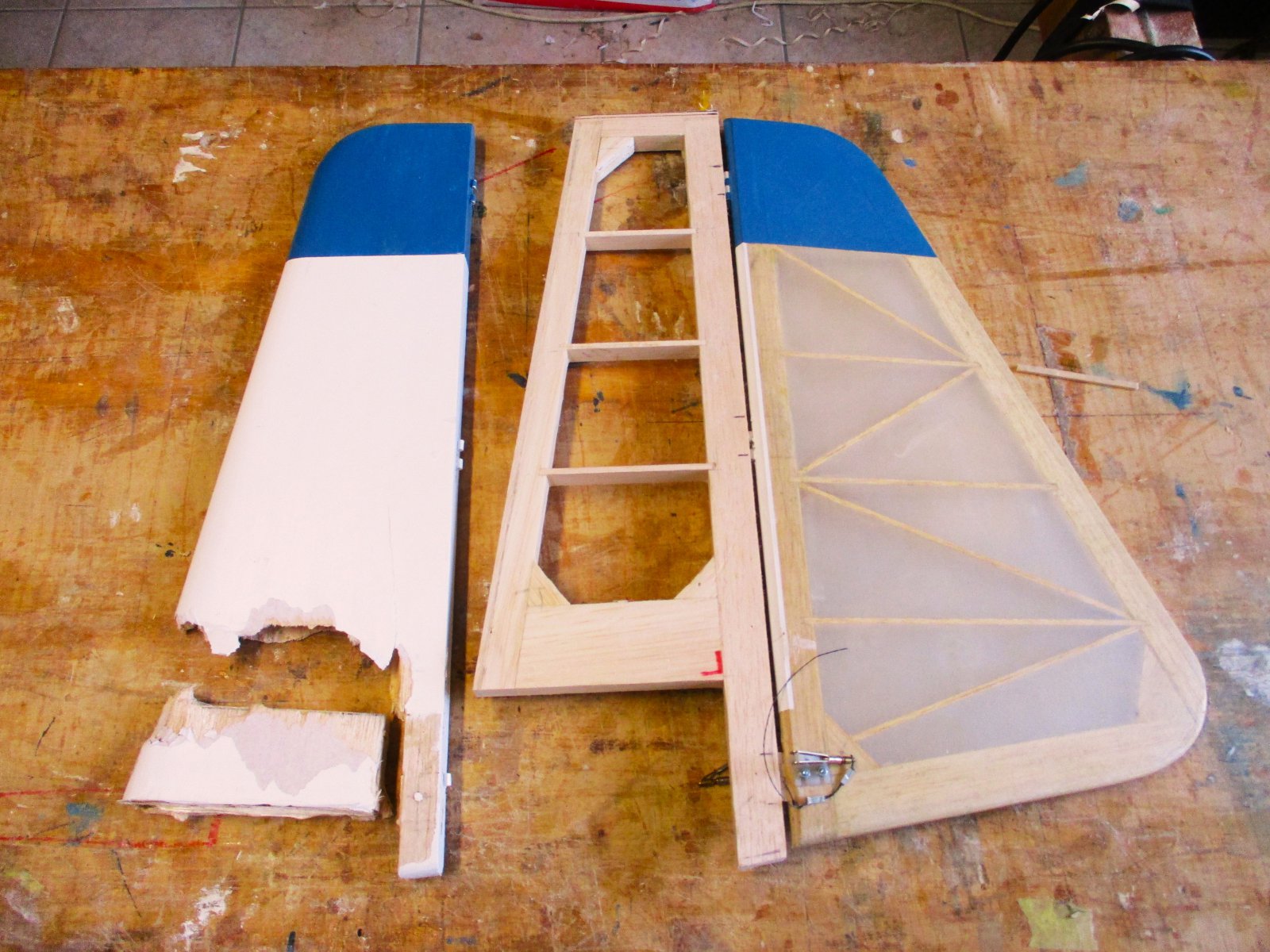

Ook het vaste deel van het richtingsroer aangepakt.
Ik speelde eerst met het idee van het origineel te restaureren.
Maar je blijft met die breuklijnen en daar houdt Aurectar niet van.
Dus, geen geklooi.
Is het een idee om de onderkant van het vaste deel (inclusief de "poot naar beneden") even met 50g glas te verstevigen?
Ik vermoed dat je dan wat minder kans op breuk hebt bij een eventueel volgende incident. Aan de andere kant, als het bij
normale omstandigheden houdt is het ook goed ...
Ik denk dat glas hier weinig verschil zou hebben gemaakt.
De klap tegen de hoogspanningskabels was zo hevig dat brokken onvermijdelijk waren.
Een wonder dat ik nog zoveel materiaal heb kunnen recupereren.
Zeer weinig schade aan de vleugels, ik begrijp het gewoon niet.

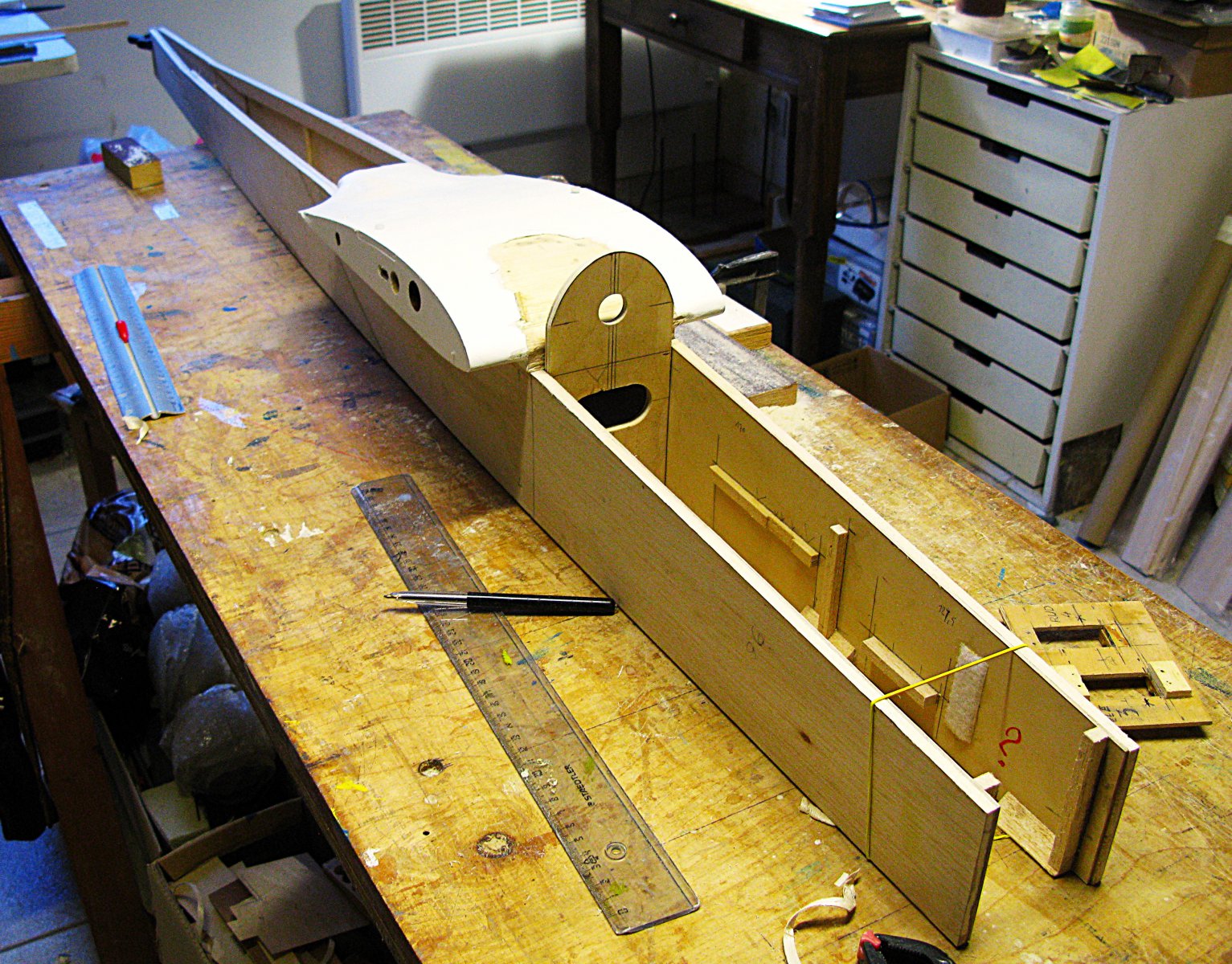

Het centraal verbindingsstuk onbeschadigd.
De strongalbuis van 20mm diam heeft de zware impact overleefd.
De platines voor de servo's goed voor hergebruik.

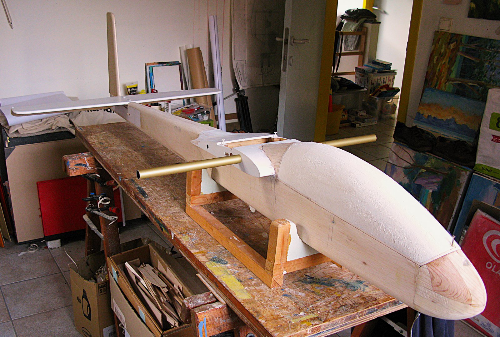

Het hoogteroer heb ik ook mooi kunnen recupereren.
Het bespannen met Kraftpapier wenkt.
