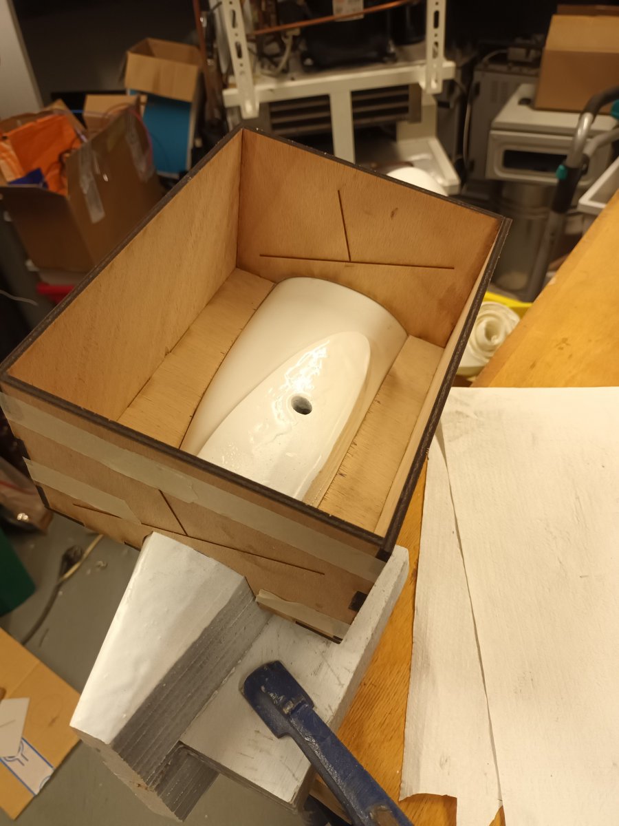

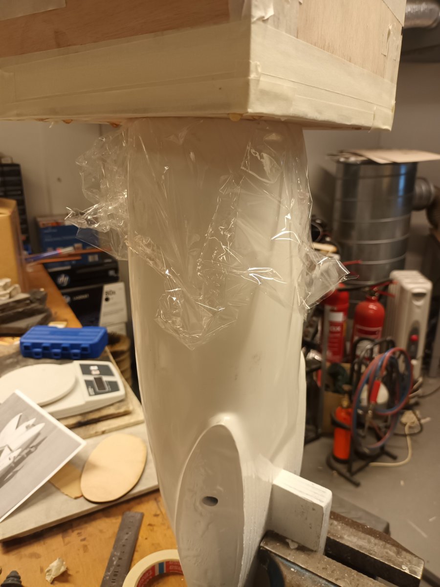

    Bedankt voor de folders, daar heb ik heel veel aan. Op grond van die informatie heb ik mijn werkwijze weer aangepast. Er komt eerst een dunne folie, dan een laagje klei en dan gips over de mal. Vervolgens wordt de klei en de folie verwijderd en pas daarna wordt de siliconenrubber er tussen gegoten. Op die manier heb je veel minder siliconenrubber nodig en bespaart aanzienlijk in de kosten.
    Het eerste bakje:

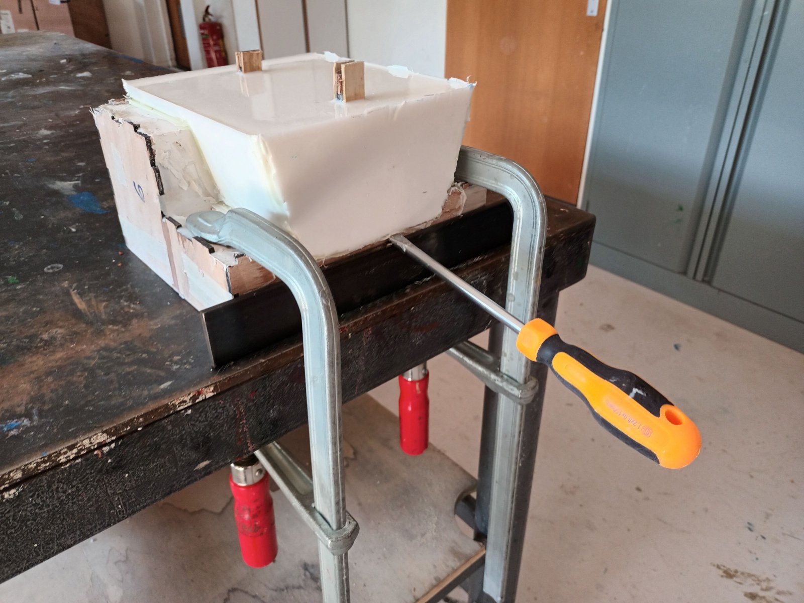

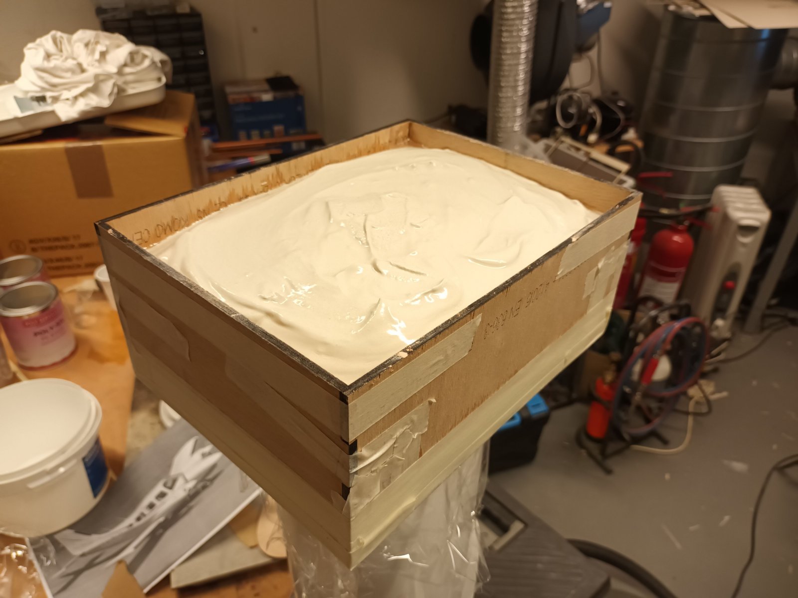

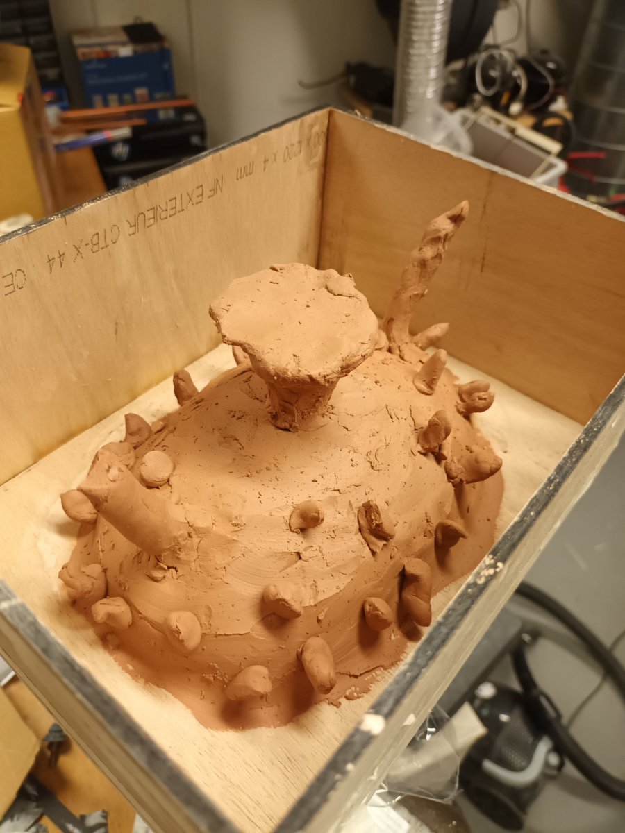

    Die rare stekels zijn er voor dat de siliconen laag straks netjes tegen het gips blijft zitten en niet naar binnen valt. Dat grote ding wordt een trechter waardoor de siliconen naar binnen gegoten wordt.
    Oeps! Die bak had wel wat kleiner gemogen, ben meteen door al mijn gips heen.

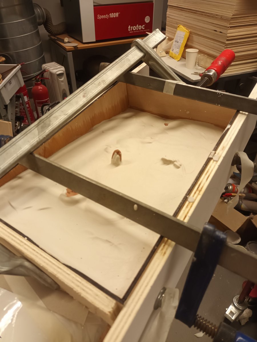

    PU schuim zou een goed alternatief voor gips zijn idd. Gips is wel erg zwaar maar het werkt tot nu toe goed. Het hele proces neemt veel tijd, dit is de 6de gips bak, nog één te gaan. Hier ging 5 kg gips in. Het kleine beetje warmte dat van het gips kwam was toch in staat door de klei laag te dringen en mal een beetje warm te maken. Tot mijn verrassing was de warmte instaat de onderliggende lagen van glasvezel en hout structuur zichtbaar te maken. Ik hoop niet dat de siliconen ook dat effect heeft. Ik kan natuurlijk de uiteindelijke epoxy mallen nog na polijsten maar het idee van het hele proces zou juist moeten zijn dat dat niet nodig is.

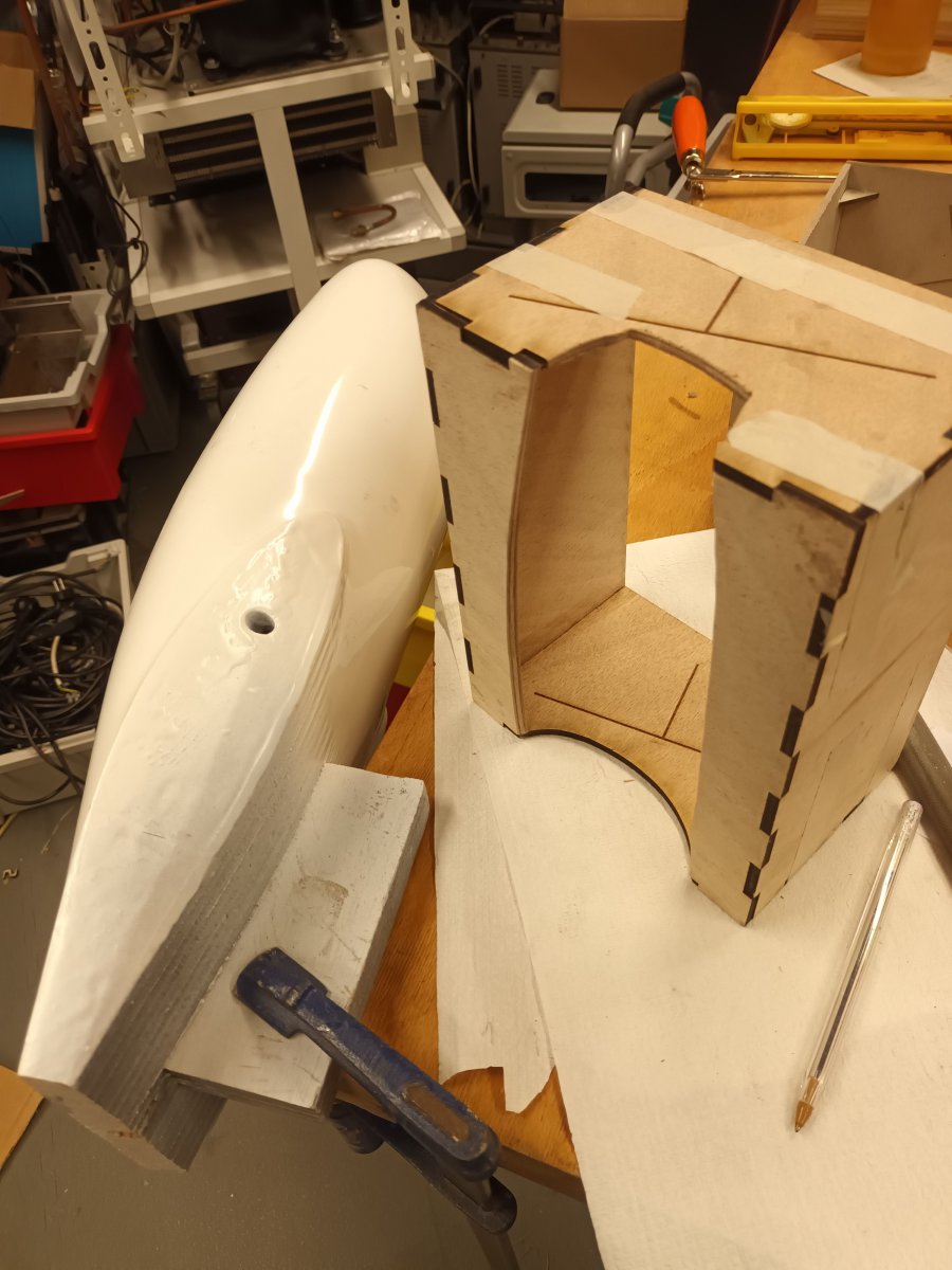

    Ik heb eerst de vorm van de nacelle (motorgondel) gemaakt van hout maar die is te groot om daar in een keer een vacuüm afdruk over te trekken. Bovendien wil ik hem niet als één stuk hebben maar meerdere onderdelen want dat is makkelijker bij het bouwen en ze kunnen elkaar dan overlappen. Daarom maak ik kopieën van deze vorm uit epoxy via een siliconen negatief mal. Nog een reden om het zo te doen is dat ik meerdere vacuüm afdrukken wil maken. Dat is best belastend voor zo'n mal. De oorspronkelijk vorm van hout zal dan snel beschadigen en de afdrukken worden steeds minder mooi. Epoxy is veel sterker en beter bestand tegen hitte en vervorming. En ik kan een beschadigde epoxy vorm weer opnieuw maken met de oorspronkelijke vorm.

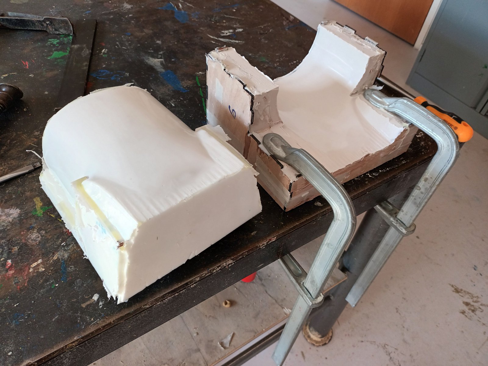

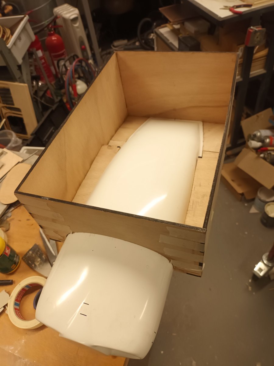

    Er is soms heel wat kracht nodig om een epoxy gietstuk uit de siliconen mal los te krijgen maar ze komen wel altijd los.

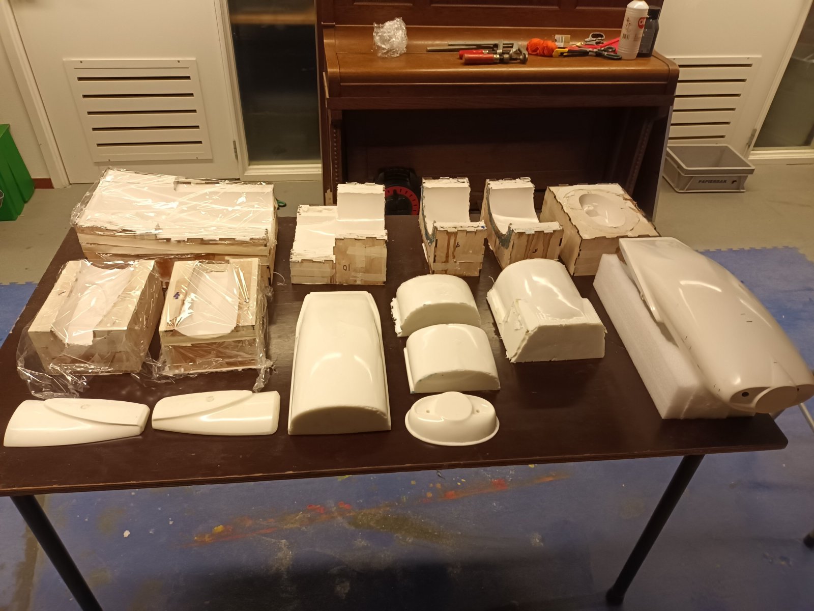

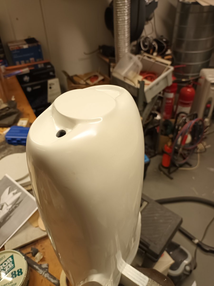

    Alle gips/siliconen mallen en epoxy pluggen samen met de originele vorm (rechts vooraan) bij elkaar. Er moeten nog wat oneffenheden bij gewerkt worden voor het vacuüm trekken kan beginnen.

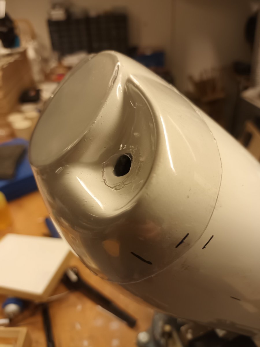

    De epoxy mal voor de voorkant is om een of andere mysterieuze reden iets te klein uitgevallen. Het hele idee van deze omslachtige manier met siliconen mallen was natuurlijk dat alle maten precies blijven kloppen. Helaas is dat niet het resultaat waar ik op gehoopt had. Op de foto is te zien dat de plastic afdruk van de mal niet op de oorspronkelijke vorm past. Bij de voorste mal kan ik goed zien dat hij te klein is. Bij de andere delen is dat minder duidelijk, omdat ze mee kunnen buigen en dan toch nog wel over de oorspronkelijke vorm passen. De voorste mal heb ik uiteindelijk opnieuw gemaakt door het stukje siliconen uit het gips los te trekken en daar opnieuw gips over heen te doen, terwijl hij over de oorspronkelijk vorm zit. Dat lukte gelukkig en nu past de plastic afdruk wel precies over de oorspronkelijke vorm.
