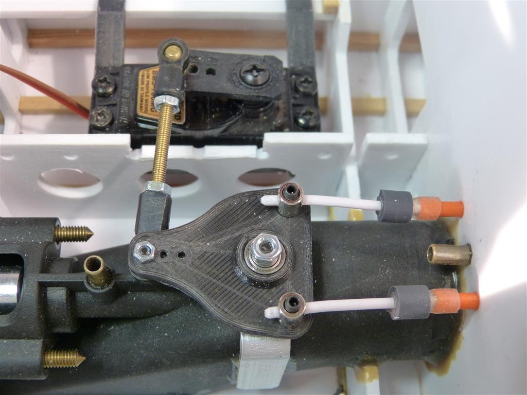

Hi Lex

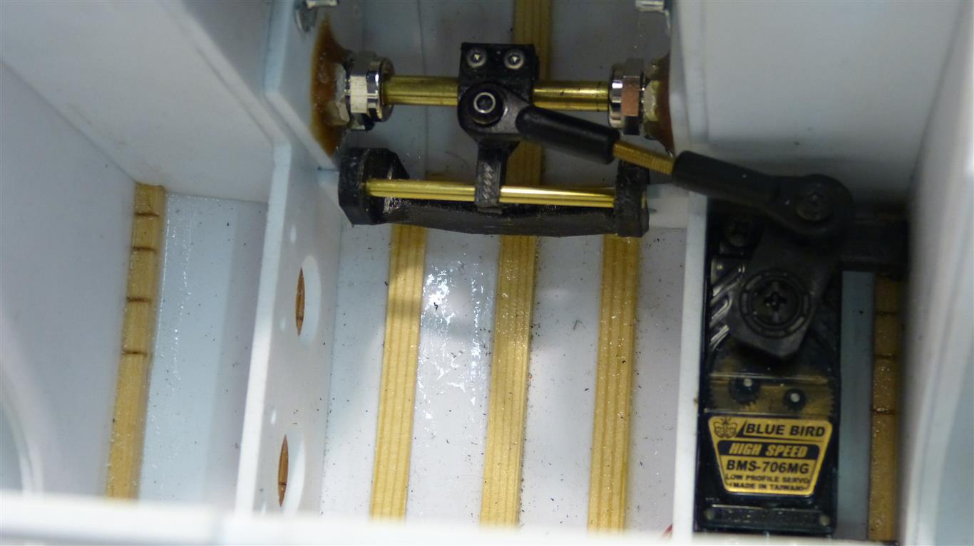

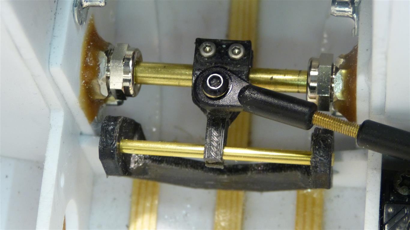

how does the steering bar fit on the servo? In the photo, I see a gimbal head, but after?
Thank you

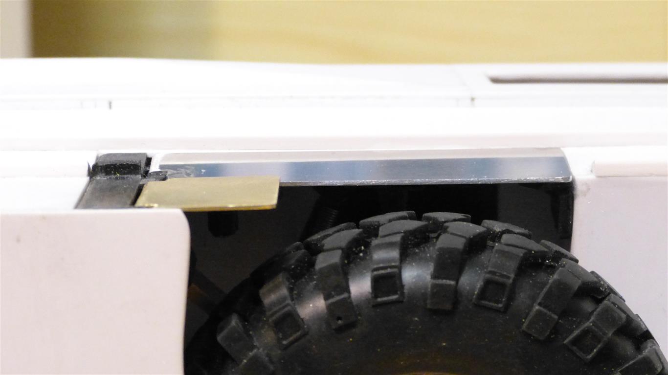

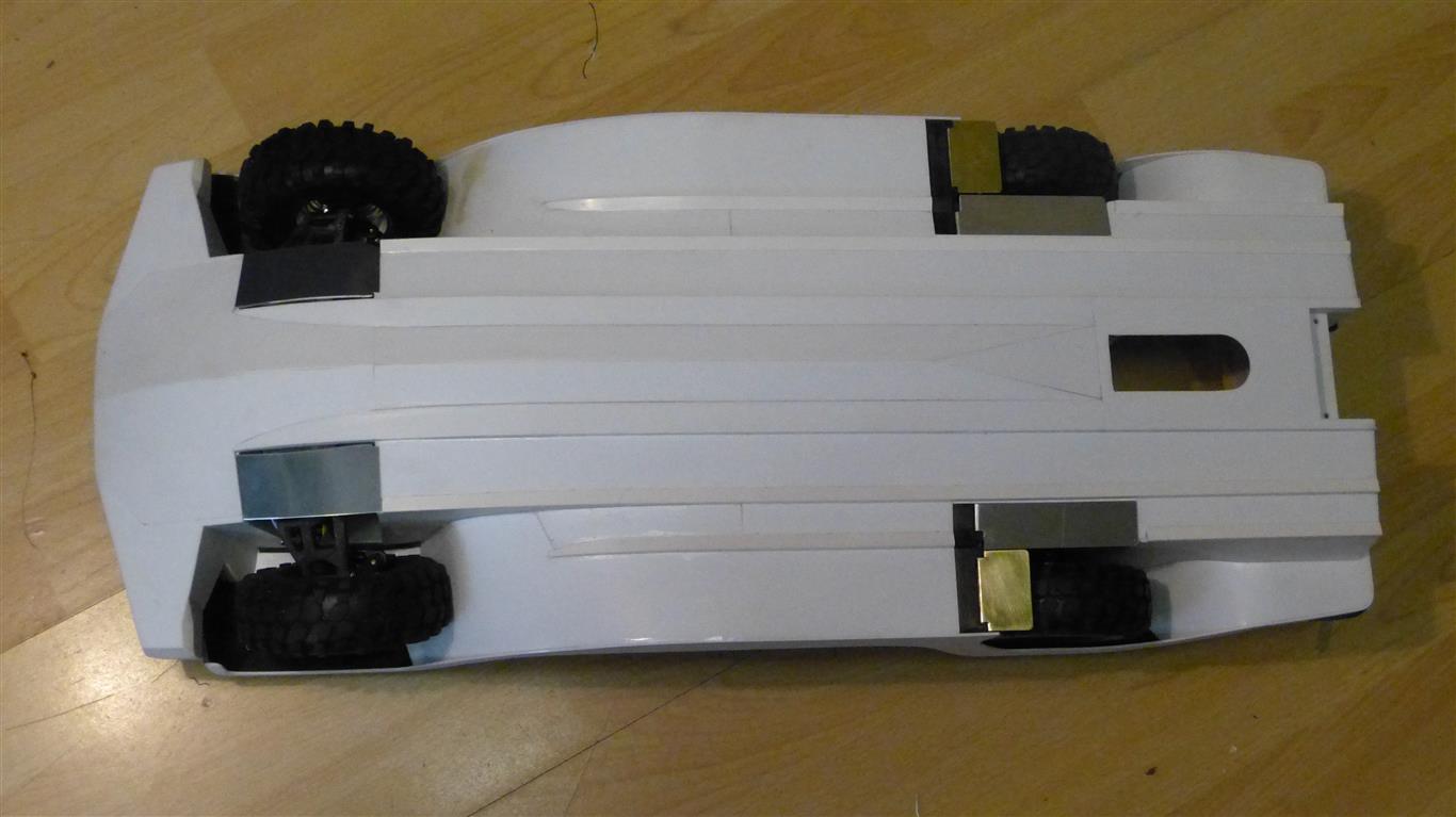

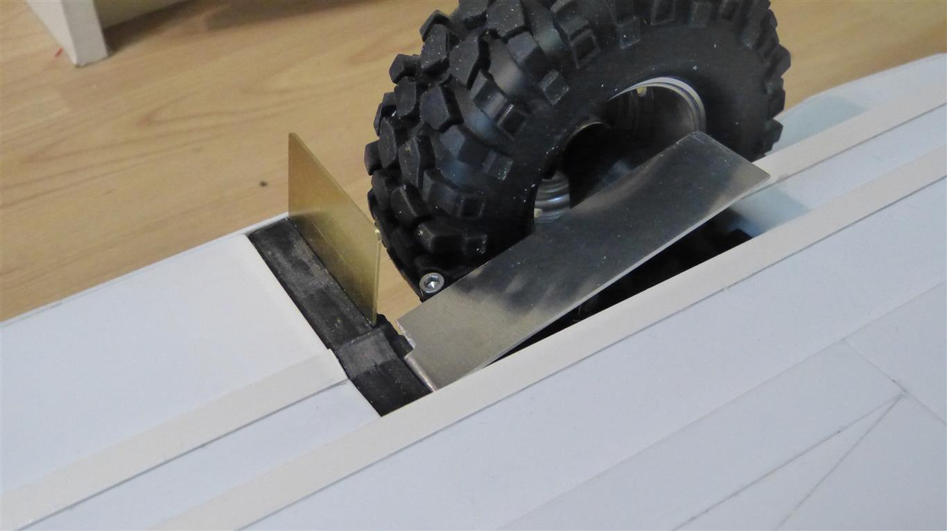

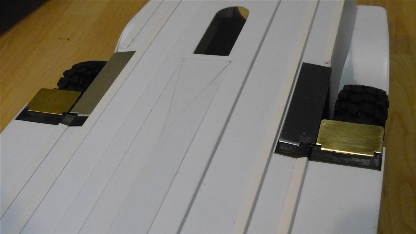

Ook de kleppen onder de achterwielophanging zijn nu klaar
Bij neergelaten wiel, de open stand
In gesloten stand
Onder de buitenste klep zit een aanslagschroef waarmee ik straks de stand af kan regelen. Deze moeten namelijk de waterstroom onder de banden door geleiden, dat is vooral bij het in plané komen belangrijk voor de weerstand.
Zo ziet het glijvlak er nu dus uit. Alleen nog de spray rails over de kleppen door laten lopen.
Hello Lex
Thank you for the photos of the steering system. I imagined a similar mount behind the gimbal head. By cons, I had not thought submarine dive bar joints.

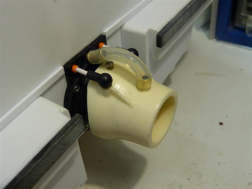

Ook aan de achterzijde kan er nu van richting veranderd worden, de sturing voor de jet is klaar.
Geprinte hevel om haaks om te kunnen gaan, kogelgelagerd. 'Normaal' zou je waarschijnlijk de servo op z'n kop op de plek van die hevel inbouwen, maar daar moet de motor plus gearbox voor de achterwielaandrijving komen. Afdichting hier met stukjes siliconenslang die met een stukje dikkere slang (zwart) voor iets meer druk net klemmend op de bowdenkabeltjes afdichten.
Aan de buitenkant de stuurnozzle.
Deze is voorzien van messing draaibusjes. Direct de M2 schroefjes in het materiaal laten draaien (soort giethars geloof ik) zoals Kehrer in gedachte heeft leek me niet zo'n betrouwbaar idee. De kogelkopjes zaten nog in mijn 'doosje over' en stammen uit één of ander Tamiya model geloof ik.
Het beweegt ook natuurlijk:

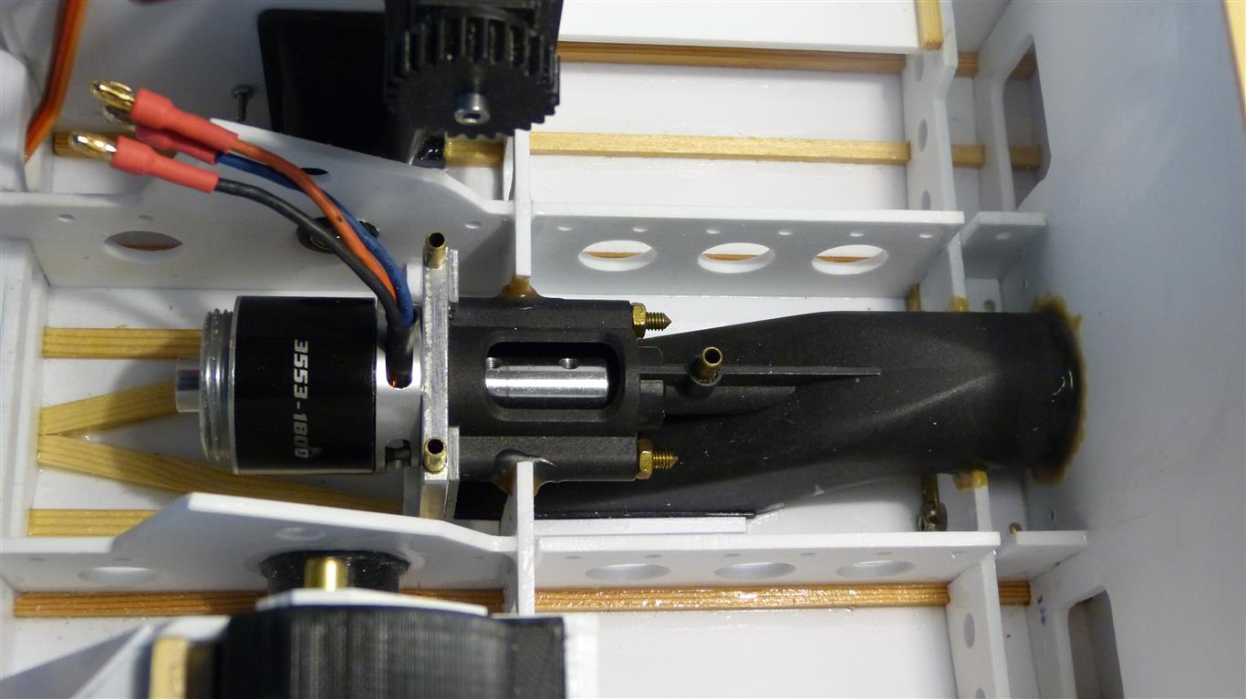

Verder nu met de steun voor genoemde motor met gearbox, en het differentieel dat boven de jet outrunner komt te hangen.
Vermoedelijk teveel uitslag voor een jet, maar dat is op de zender eenvoudig te verhelpen t.z.t.
Mooie oplossing in ieder geval!
Ik heb hem voor nu gewoon op maximaal mogelijk afgeregeld. "Niet omdat het moet, maar omdat het kan"... :D Als de boel vaart maar eens kijken wat het moet gaan worden.
Vooral bij langzaam varen is het prettig veel stuuruitslag te hebben; ik vermoed ook bij deze romp.

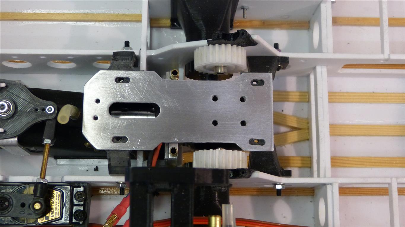

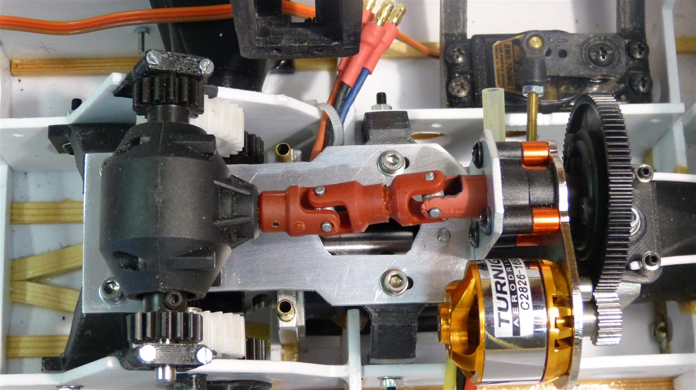

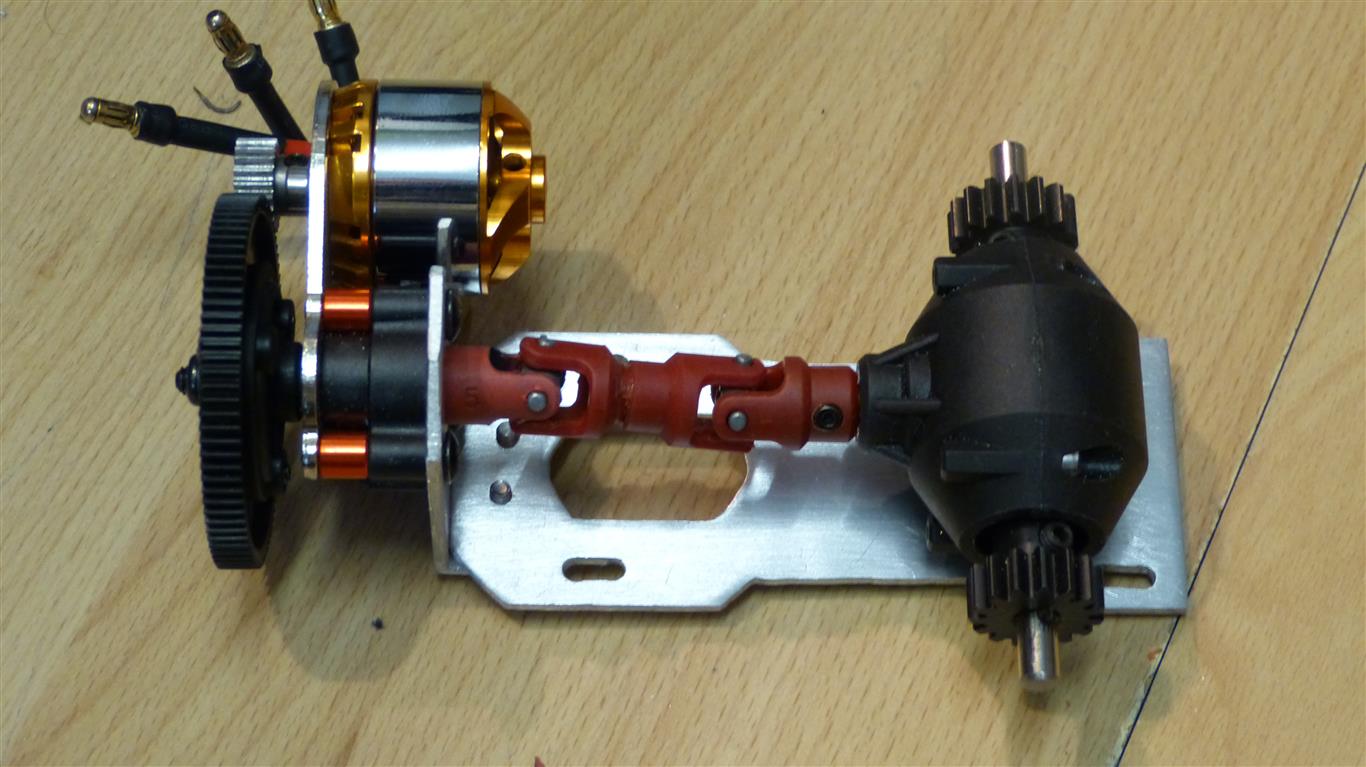

Weer wat verder, de aandrijving werkt nu ook. Die op de achterwielen bedoel ik dan .. ;)

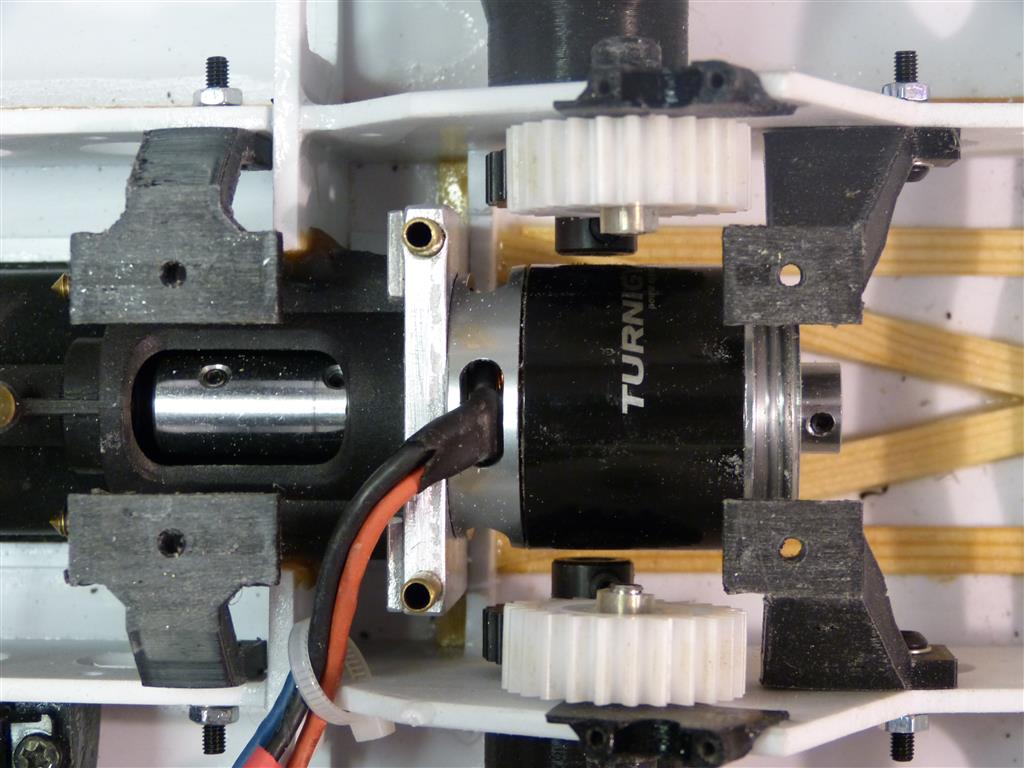

Eerst de tandwieltreinen links en rechts gemonteerd. Past volgens plan met 1-1,5mm speling met de jet-ourttrunner.
Dan een alu montageplaatje gemaakt die met geprinte steuntjes tegen de hoofdliggers gemonteerd wordt
Toen de motor met diff daarop gemonteerd
en het hele spul in de auto en afgesteld. De geprinte steunen kunnen iets op en neer daarvoor, en de montageplaat heen en weer.

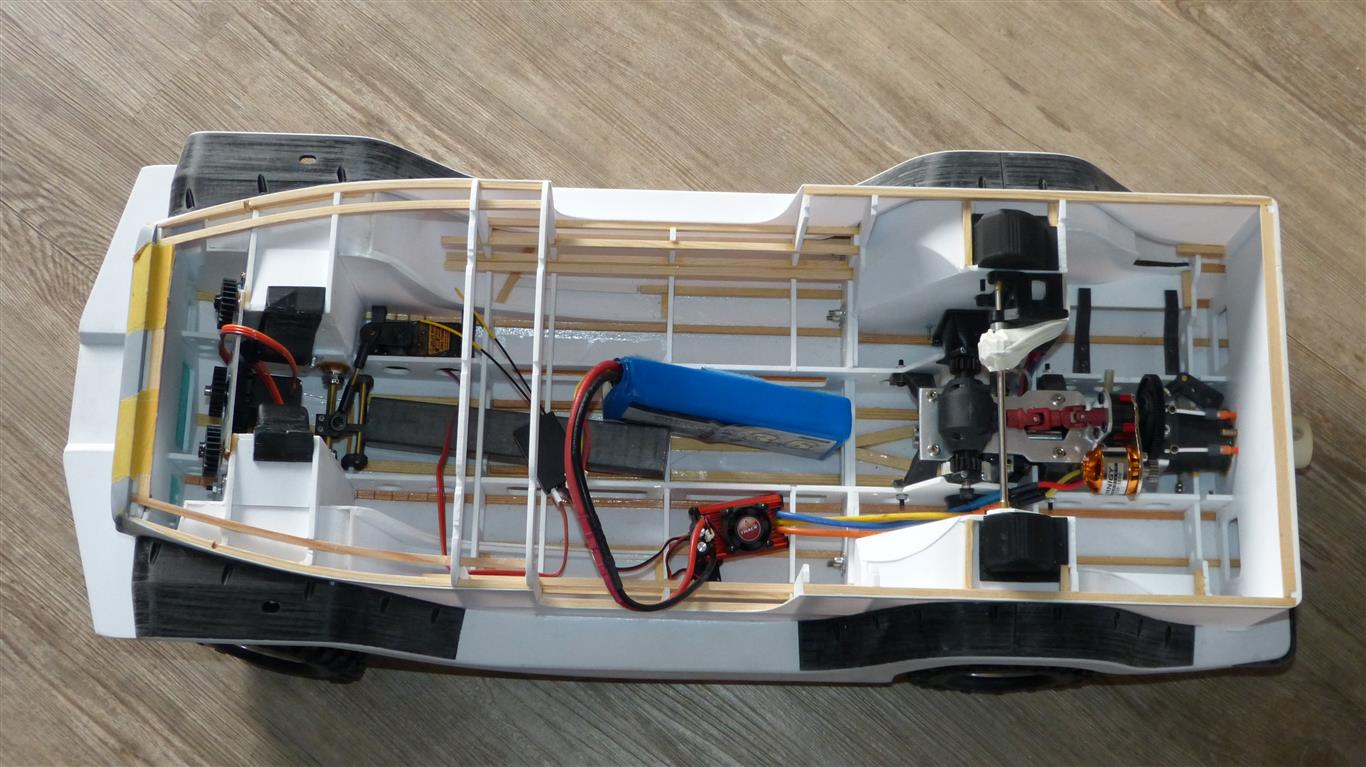

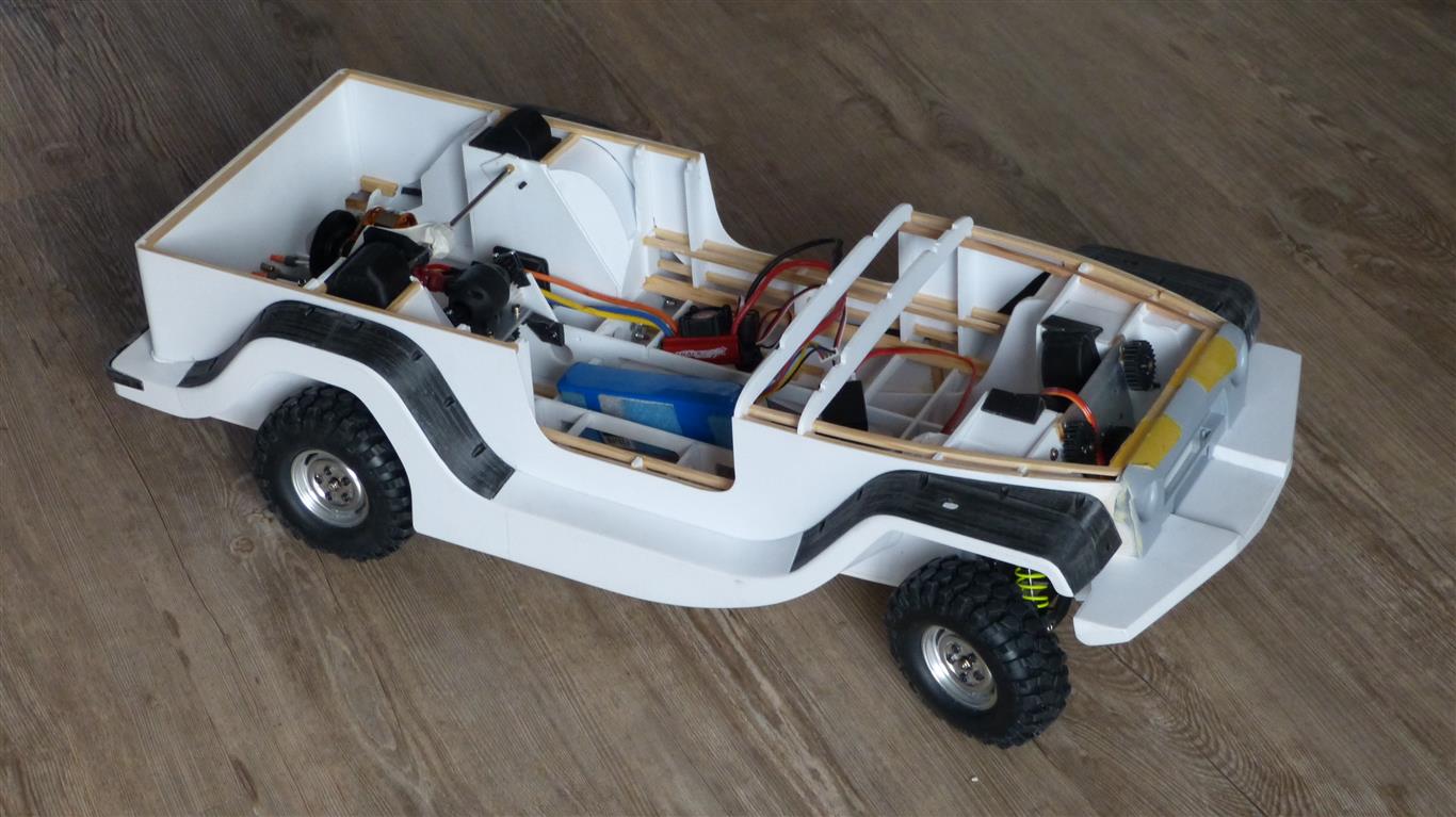

Vervolgens de hele auto weer in elkaar, klaar voor de proefrit:
En dan de proefrit. Met enig zweet in de bilnaad, is toch een spannend moment. En gelukkig deed hij wat hij moest. Sturen gaat prima, de snelheid is ook mooi te regelen. Er komt redelijk wat geluid uit de romp, maar dat is met een lage pitch, en lijkt wat op motorgeluid, stoort niet in ieder geval.

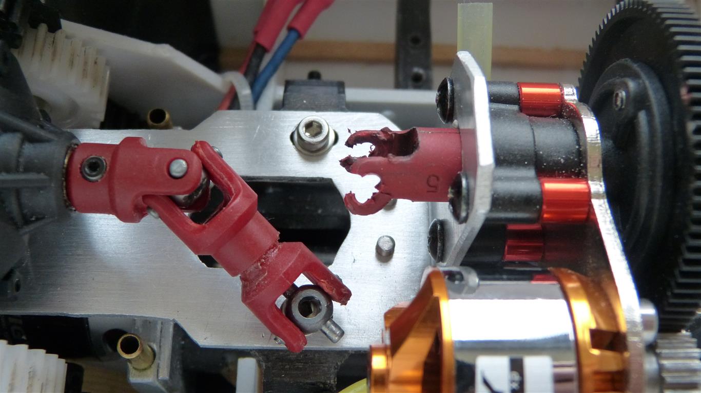

Toen ik echter de camera wou pakken om jullie ook te kunnen laten zien hoe hij rijdt wilde hij plots niet meer lekker accelereren. Een van de tandwielen op de aandrijfassen bleek los te gaan, daar is een opvulbus los geraakt. Om dat te verhelpen moet alleen de hele aandrijving er echter weer uit ... ik heb weer wat te doen vanavond .. :rolleyes: Filmpje komt nog, beloofd!

Na de defecte bus aangepast te hebben ging het bij de eerste proefrit daarna weer mis. Eerst liep hij goed, toen plots een hoop geratel:
Ik had dus een oude Graupner koppeling gebruikt die al in meerdere modellen dienst had gedaan, en een jaartje of 20 oud was. Hij kon het nu niet meer aan, het arme ding... Deze dan maar vervangen door een steviger exemplaar, en toen ging alles wel goed. Drie maal scheepsrecht, waarmee dit topic binnen de (speed)boten toch nog legitiem is. :D

Ik vind de snelheid op land meer dan prima! Ook de schokbrekers lijken hun werk prima te doen.
Kortom, deze kant van het model is meer dan geslaagd wat mij betreft ;)
