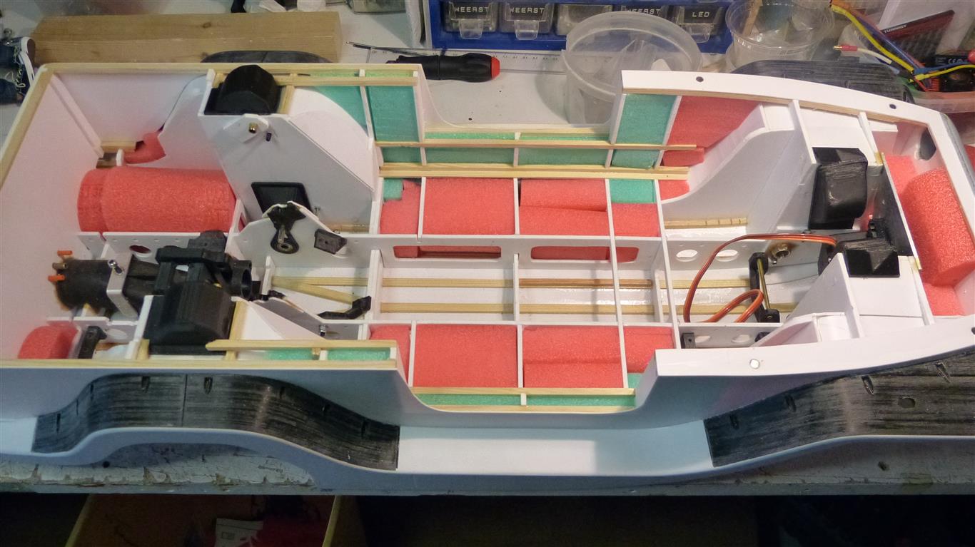

Weer tijd voor een update. Ik heb vast wat poolnoodle geplaatst op straks on toegangkelijke plaatsen, als eerste 'negative buoyancy' beveiliging...
Daarna een begin van de bekleding van de binnenzijde

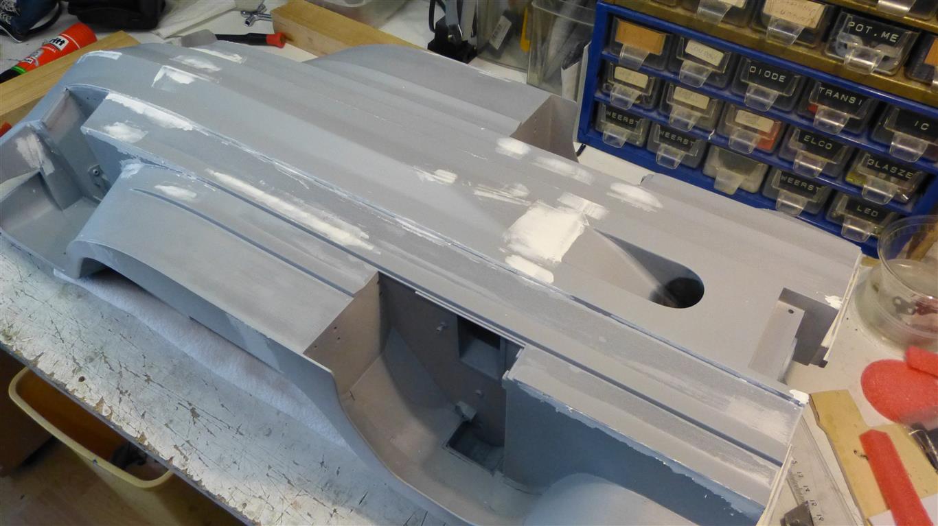

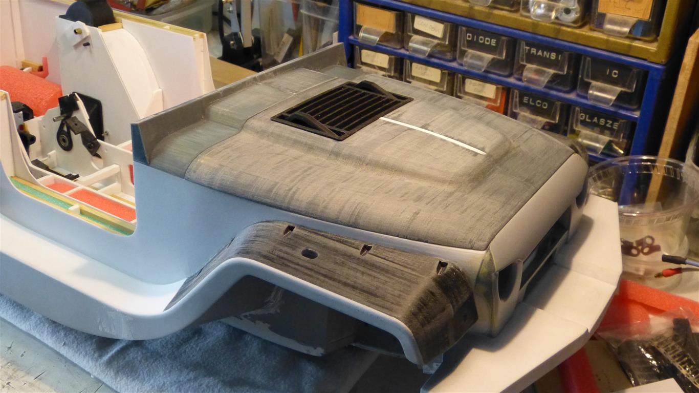

En de motorkap verder geschuurd. Daar is nog wat plamuur nodig.
De onderkant is in de grondverf gespoten. Dan kun je pas goed zien waar er nog kiertjes en naden zijn, elke keer weer meer als je verwacht.

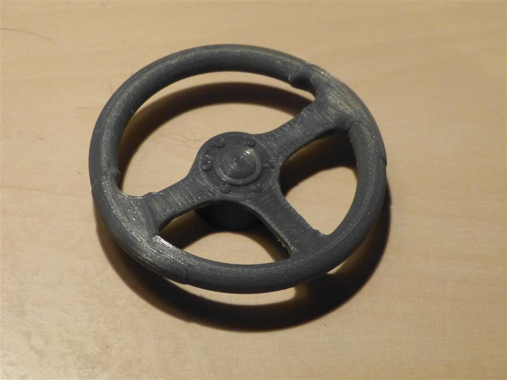

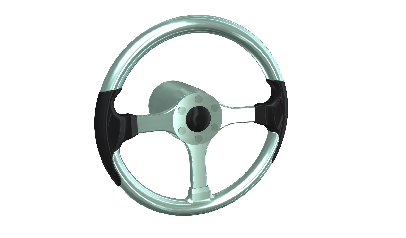

Verder weer wat CAD-tijd gemaakt met het stuur. eerst origineel
ontwerp
en uiteindelijk de print

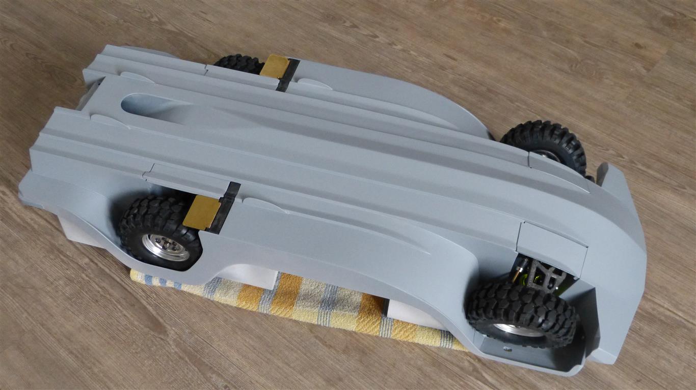

Hiervoor is de onderzijde nu klaar en in de grondverf. Ben alleen de kleppen voor de achterwielen vergeten in de Motip te spuiten ..
Let ook op de vier stabilisatie vinnen, twee voor de achterwielen, twee naast de jet inlaat, conform origineel.

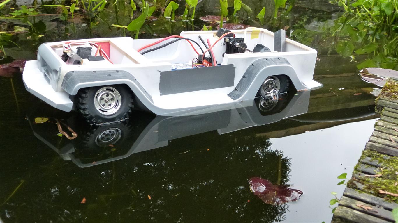

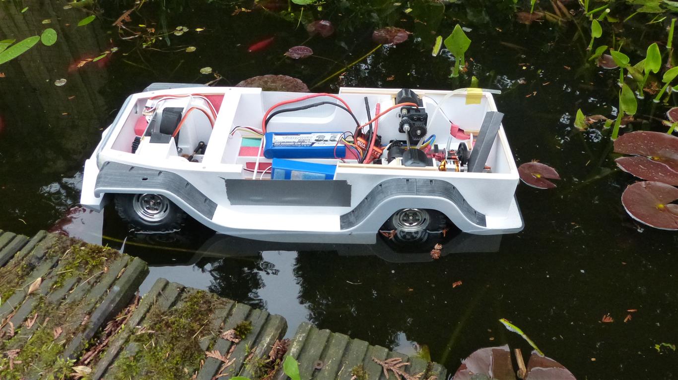

Toen mocht het model eindelijk nat worden!!!
Ze is hier geballast op 200 gram meer dan het beoogde gewicht, alle nu nog losse en te plaatsen delen zijn meegewogen. Tot mijn verbazing blijkt de romp nog te hoog op het water te liggen, hij zou nog een centimeter mogen zakken. Daarmee heb ik een gewichtsreserve van 500 tot 800 gram. Een dat is meer dan genoeg, ze gaat straks waarschijnlijk minder dan het schaalgewicht wegen, alleen maar mooi!
De jet heeft meer dan genoeg power:
Daarmee gaat ze zeker moeiteloos in plané. De hond vind het maar vreemd, al dat witte water ... :D

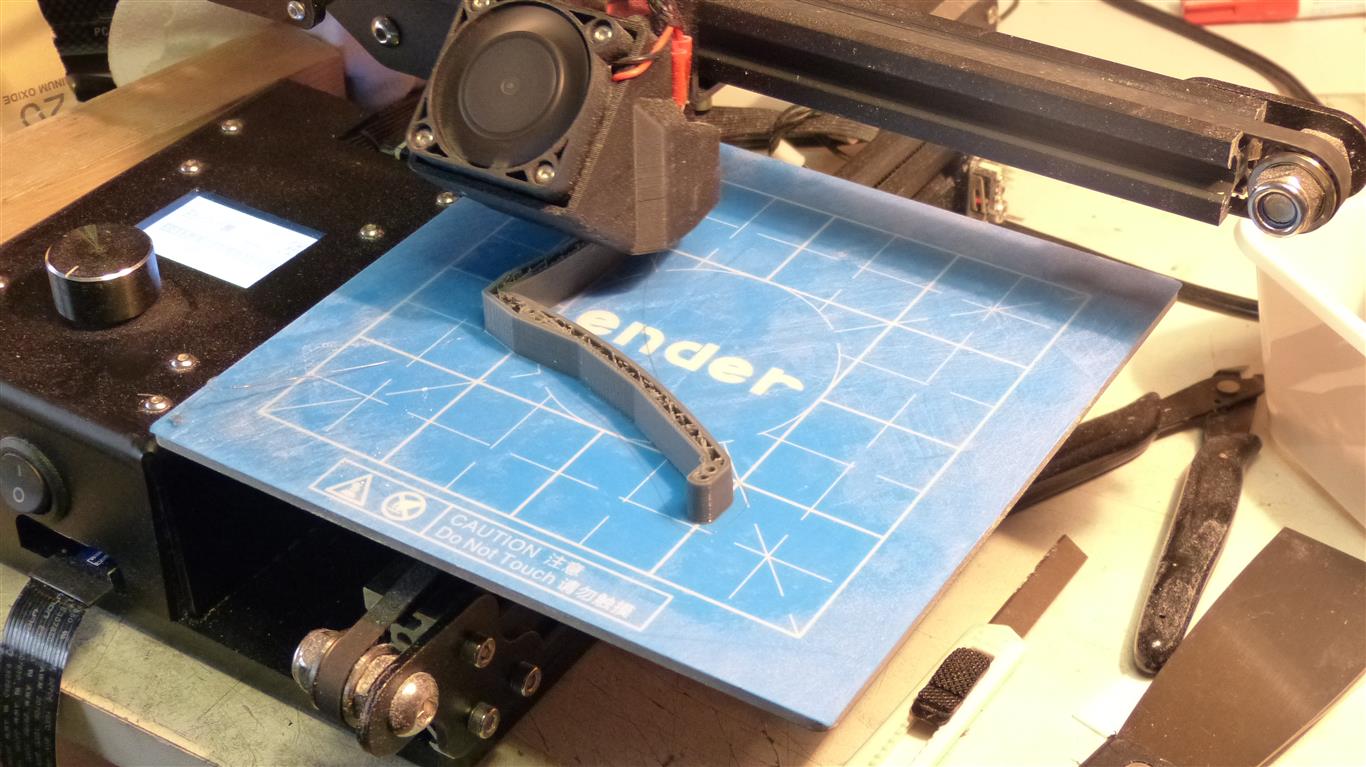

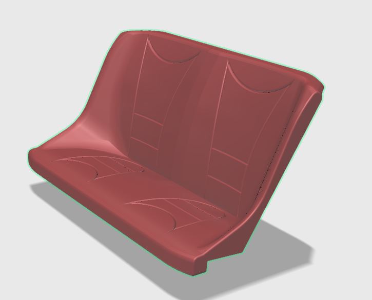

Ook is de printer weer aan het werk
Dat wordt de ene helft van de achterbank

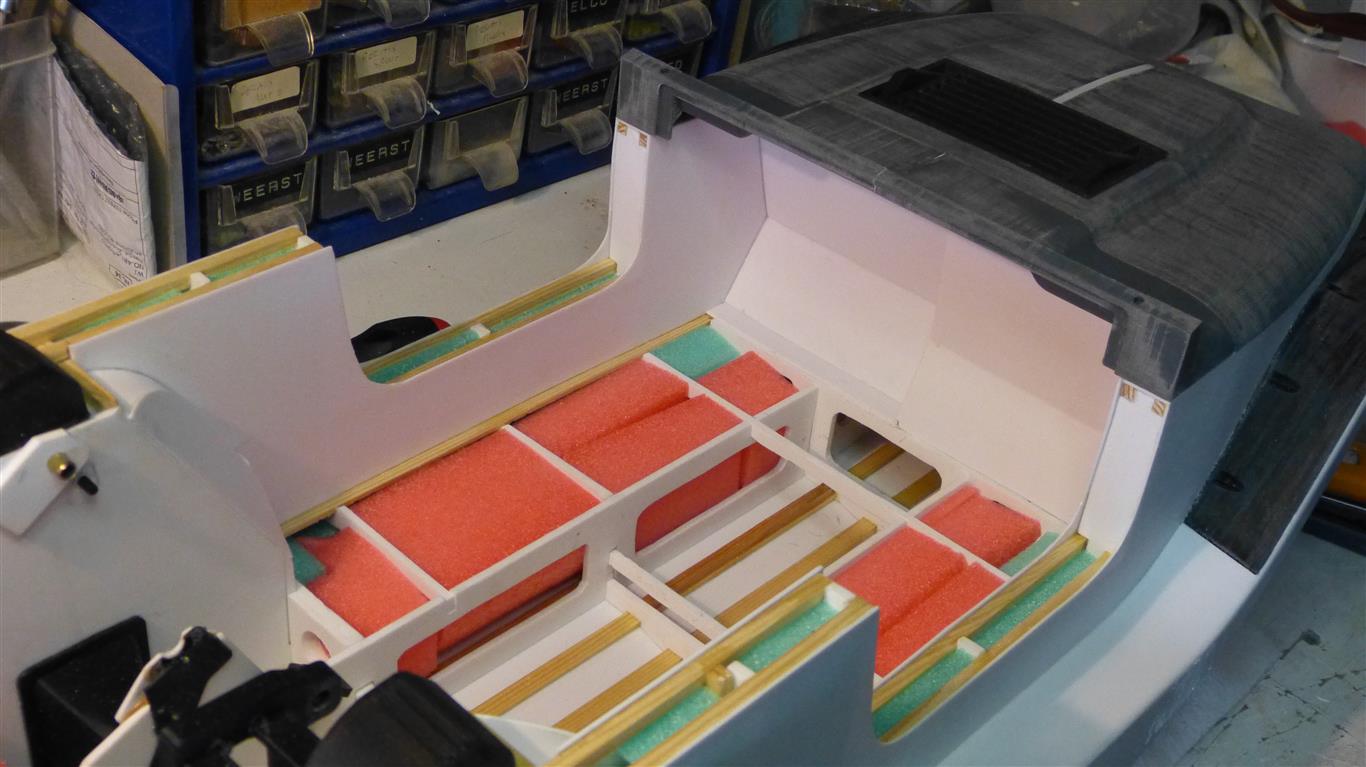

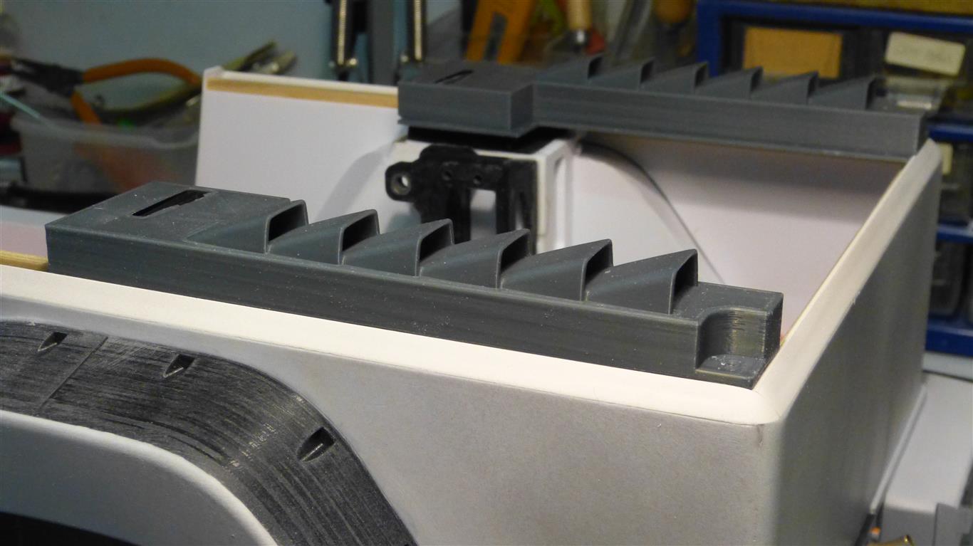

En de luchters op de achterkant zijn gedaan, inklusief bekleding er onder. Die valt ook mooi over de schokdemperkappen achter, die zie je straks dus helemaal niet.

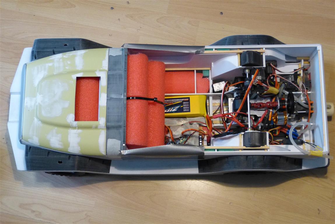

Ik heb ook een 'beetje' extra drijfvermogen toegevoegd, zou zonde zijn als hij bij de eerste vaart meteen afzinkt mocht er iets mis gaan...

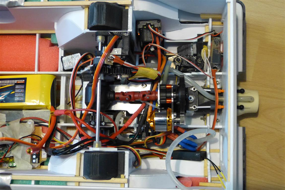

De machinekamer:
Hier is alles alleen 'functioneel' aan elkaar geknoopt, optisch valt er nog wat te verbeteren ... :rolleyes: Eerst morgen maar even afwachtten, fingers crossed .. :D

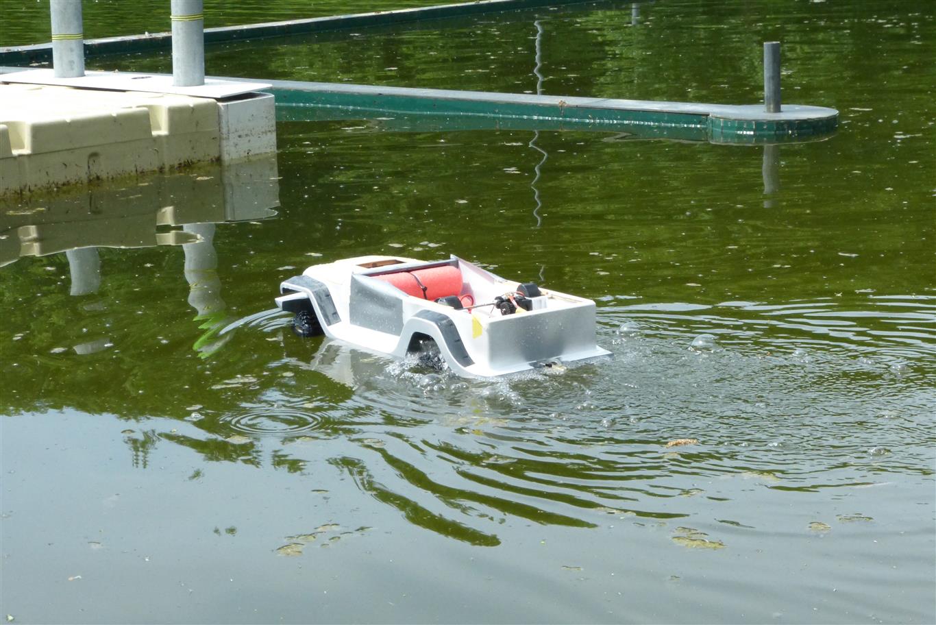

Net terug van het water, en heb het filmpje wat zitten edditen. En ja, hij doet het goed! Zeer goed zelfs, hier zit momenteel een heel tevreden modelbouwer achter het toetsenbord. De voorbereidingen:
Hij drijft!
Maar dat willen jullie natuurlijk niet, jullie willen dit:
Kort resumé na de proefvaart:
- Rijden OK, check! Misschien nog een kleiner pignion op de motor om iets meer torque aan de wielen te krijgen, maar verder afblijven.
- Transitie land-water; even wennen aan wanneer op de Jet omschakelen en op welk moment de wielen ingetrokken worden. Hele proces werkt verder prima.
- Transitie water-land: beetje snelheid houden, jet meteen uit als de wielen pakken anders jankt hij er op los. Ook hier werkt het volgens plan.
- Varen: prachtig, boven verwachting, ziet er exact zo uit als op video's van het origineel! Jet heeft totaal geen moeite, even een dot gas en dan op halfgas cruisen. Stroomverbruik valt klaarblijkelijk mee zolang er niet veel volgas gevaren wordt. Vastgehouden volgas is 45 ampere, kruissnelheid schat ik op 25 ampere. (meting volgt nog als ook GPS)
- Trimkleppen: midden achter en de flaps voor de achterwielen stonden op nul graden. Misschien de achterste een tikje naar beneden om het wippen er uit te krijgen, verder lijkt het me zo goed.
Ik ben erg blij met deze proefvaart. Geen problemen, hij doet het boven verwachting! :banana::yes: Nu verder met de afbouw... :thumbsup:
