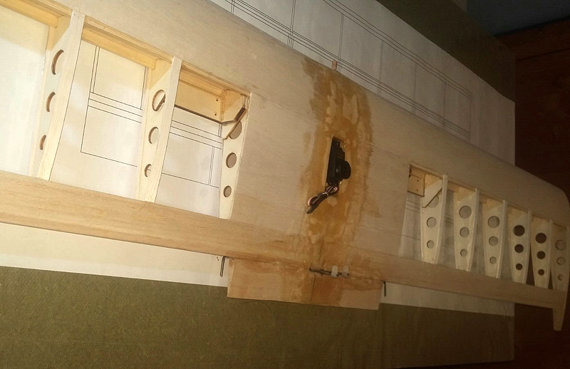

Heb de vleugel nu bijna klaar voor indekken:

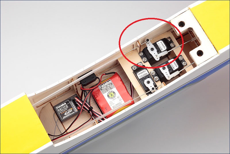

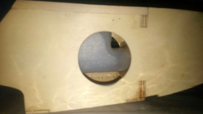

Sorry jongens, maar daar ben ik weer met een vraag. Ik ben nog niet toe aan het monteren van de stuur inrichting in de neus, maar ik ben wel alvast onderdelen aan het verzamelen. Ik ga een Sig neuspootje instaleren. Ten eerste weet ik niet precies hoe ik die moet aansluiten, maar dat zal wel duidelijker worden als ik het in handen heb. Ik zit alleen met waar moet de servo komen. Als ik zie waar het gat zit in het schot, dan denk ik niet dat het mogelijk is om de servo voor het roer op de neuspoot aan te sluiten. Dus ik moet een aparte servo daarvoor hebben. Mijn gevoel zegt een standaard size servo met metal gear, maar dat is wel een redelijk groot ding in een redelijk kleine ruimte achter het neuswiel schot. Waar hebben jullie voor gekozen? Zou een middle size metal gear (zelfde grote als in de vleugels) afdoende zijn?
Het is de bedoeling dat je de bestuurbare neuspoot gewoon aansluit op de richtingsroerservo. Je hoeft daar ook weer niet een knoert van een degelijke servo voor te nemen een gewone standaardservo heeft dit bij mij altijd goed gedaan. Gewoon met kunstof gear. En verder let op het sturend wiel moet dezelfde kant opsturen gelijk je richtingsroer. Staat dit niet goed dan werken ze elkaar tegen en kan je vliegtuig letterlijk omflikkeren.

Kijk, daar schiet ik al veel mee op. Ik heb er nooit aan gedacht dat de servo's ook ondersteboven konden. Daardoor past de stang wel naar voren inderdaad. Ik had de servo's rechtop bedacht...

Update van de Ornithos Club Tiger 2 van clublid Maurice.
Hij heeft voor enkele andere oplossingen gekozen.

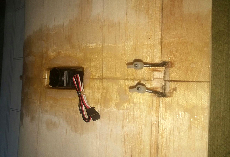

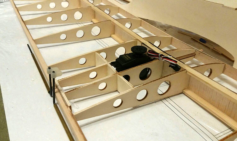

Zoals de aileron aansturing d.m.v. 1 centrale servo:
full
full

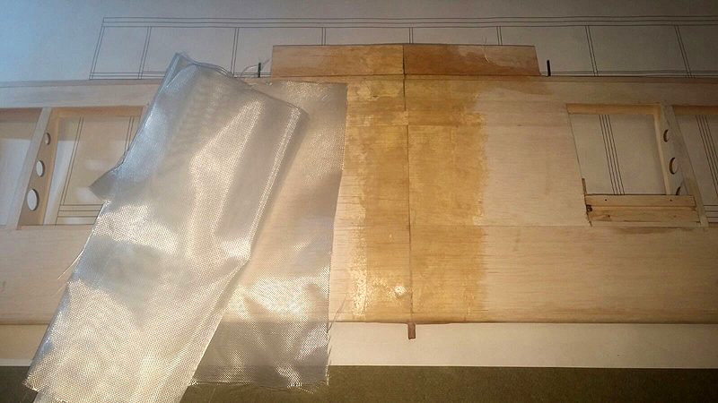

De glasweefsel band over het middenstuk in de maak:
full
Done:

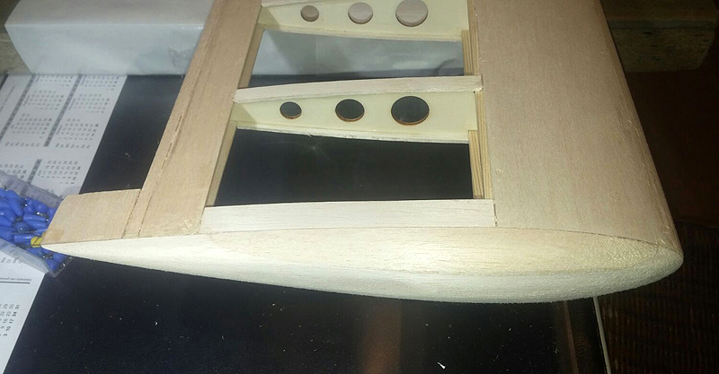

Mooie vleugeltip:
full

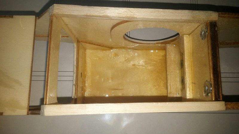

Maurice gaat zijn Tiger 2 aandrijven met een Saito viertakt motor.
Hiervoor heeft hij het motor- en tank compartiment met epoxy ingesmeerd:
full
Tevens een gat in de rompneus gemaakt.
Deze wordt bekleedt met doorzichtige folie.
Zo kan hij de vulling van de tank eenvoudig zien:
full

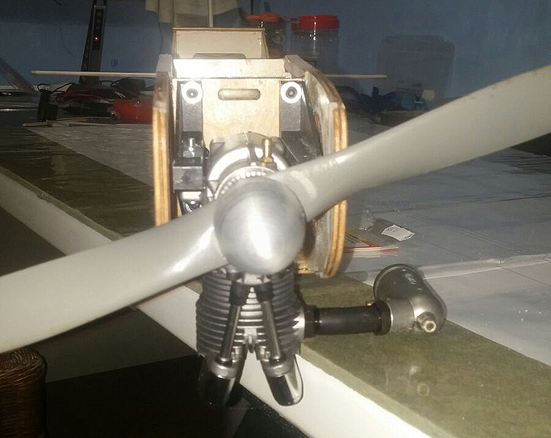

De Saito op zijn plek:
full
full

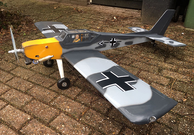

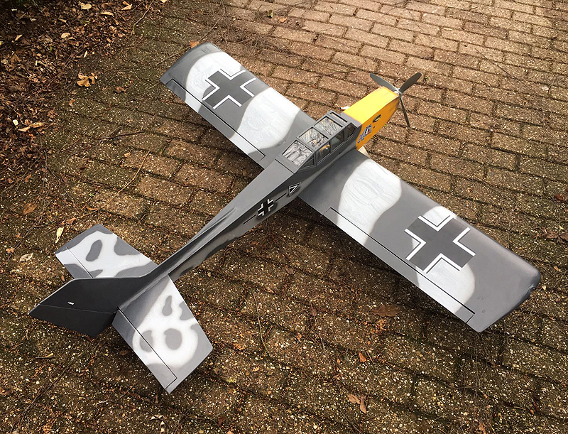

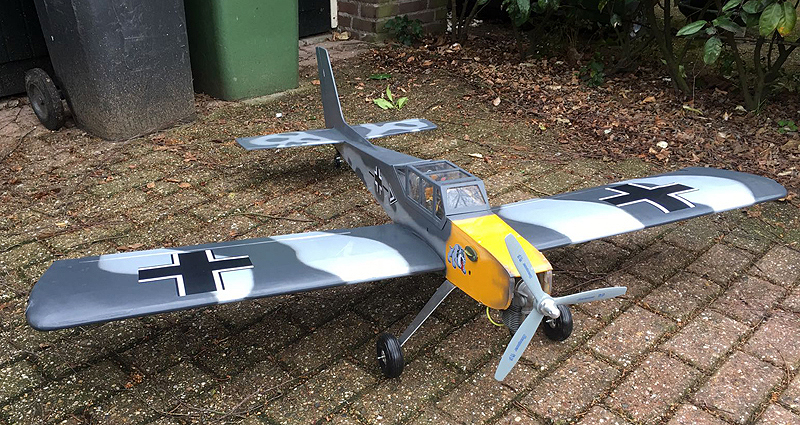

Update van de Ornithos Club Tiger 2`s van Hans & Lea en Jos.
De mooie Tiger 2 van clublid Lea (gebouwd door echtgenoot Hans):
full
En een update van de twee Tiger 2`s van Jos.
De mooie Bf-109 inspired Tiger 2:
full

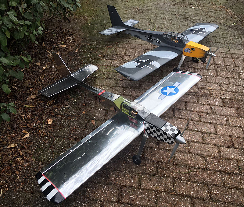

Hier samen met zijn P-51 inspired Tiger 2:
full
