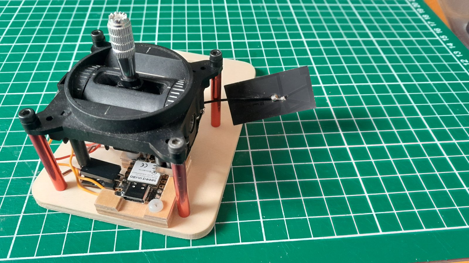

Dat kan maar ik weet niet wat je dan aan bereik hebt. Met en Seeed Studio C3 boardje met antenne (zwarte vlakje van 2x4cm) heb ik 70m gemeten met een foutloze transmissie. Ik heb daarvoor zelf wat in Arduino gebroddeld, ik meet elke 15ms de stand van de sticks, schaal dat naar een getal van 1000-2000 en stuur dat met een pincode als 3 getallen naar de ontvanger. (met ESP NOW) De ontvanger leest de getallen alleen als de pincode overeenkomt en stuurt de servo's aan in us op basis van het ontvangen getal. Als er geen nieuw bericht meer binnen komt op 1 sec na het laatste correcte bericht dan gaan de servo outputs naar failsafe. Dit voorkomt dat je bootje aan de horizon verdwijnt.
Boardje past altijd, ontvanger is hetzelfde boardje maar dan andere pinnetjes gebruikt. 20250816_183710.jpg

Leuk systeem trouwens wat je hebt bedacht om perfecte transmissie te garanderen, maar slechts 70 meter foutloze transmissie is wel mager lijkt me.
