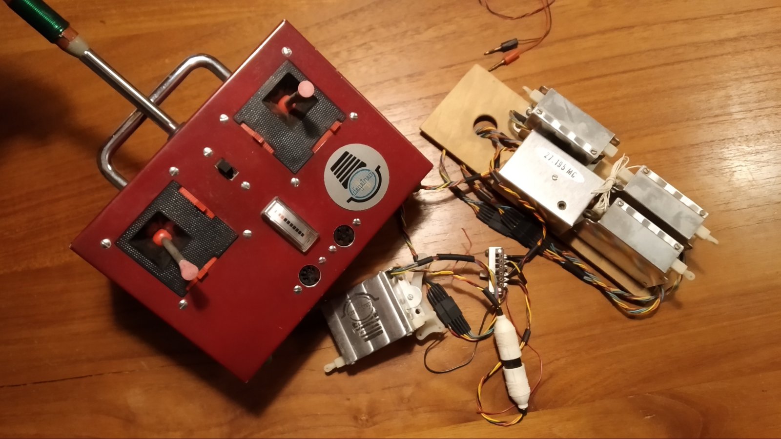

Twee zendertjes op de kop getikt. Compleet met ontvanger en bijhorende servos. Accutjes zullen het wel niet meer doen.

Ja, het twee kanaal zendertje is een lief dingetje.

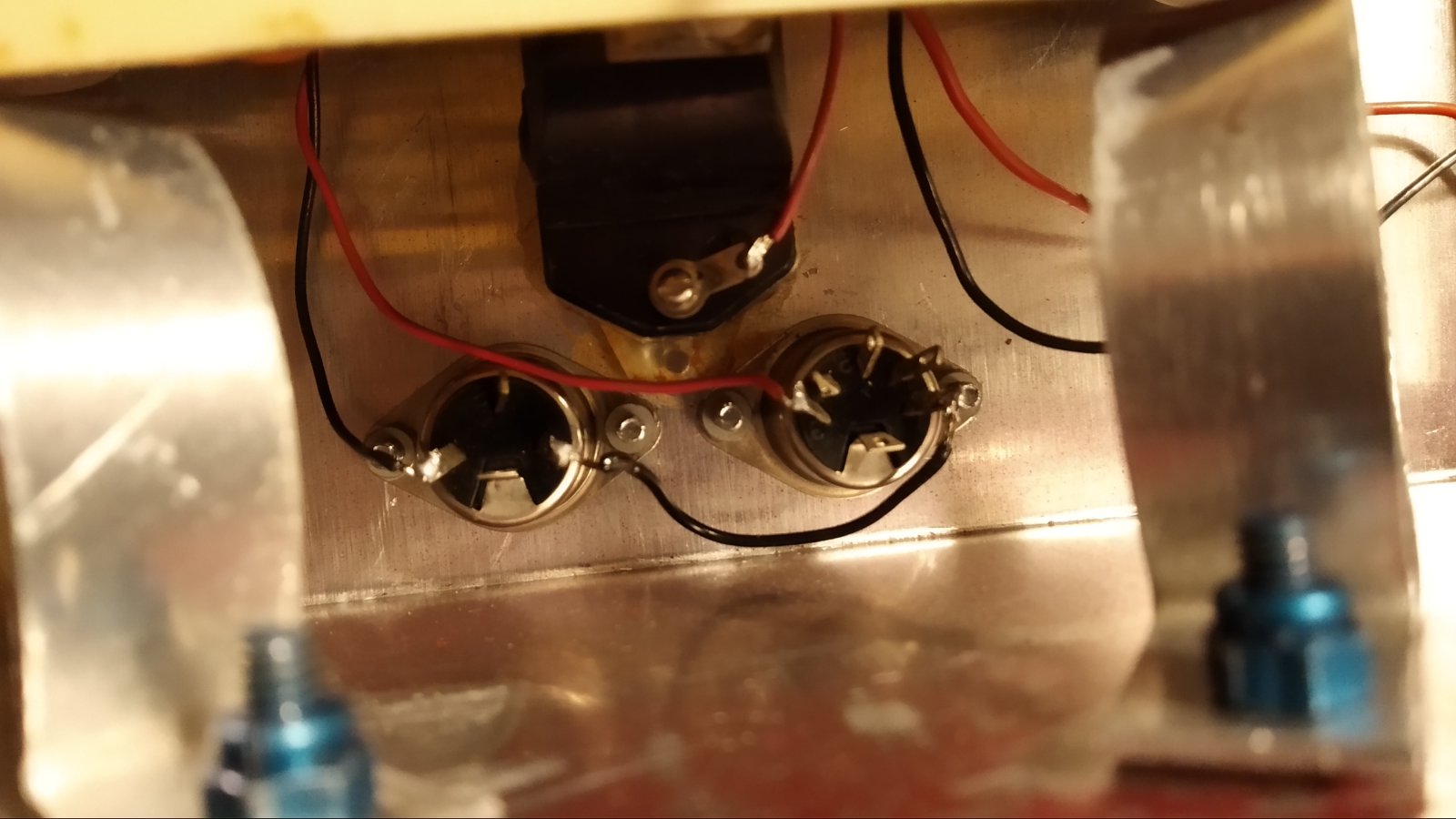

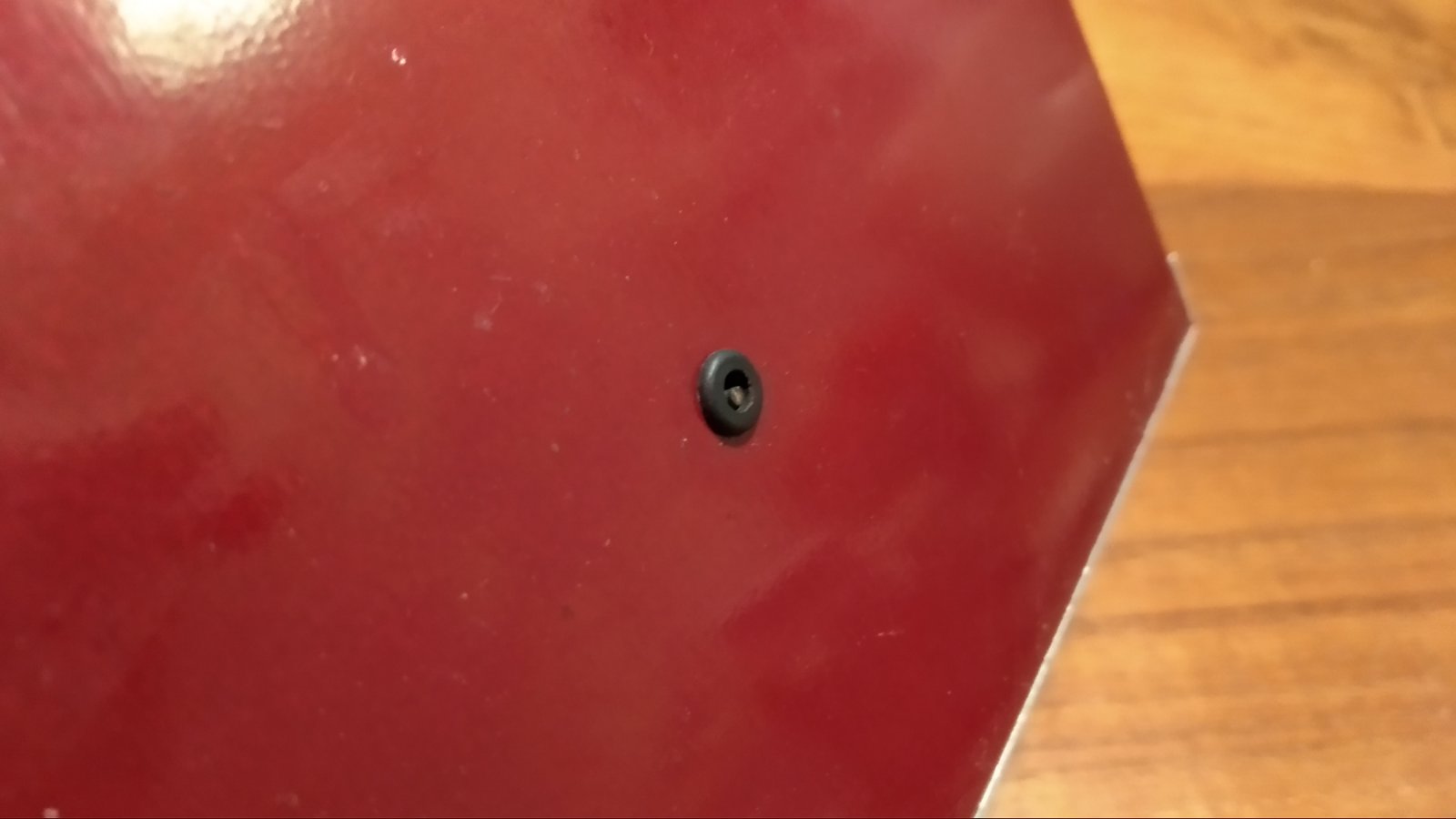

Op de vier kanaal zender zitten wat "vreemde" zaken. Op de print zit een pennetje dat door de achterkant steekt. Precies zo dat je een vinger er op kan leggen. Iets met gronden ofzo??????
De twee din stekker contacten zijn naar de schakelaar aangesloten. Denk voor laden. Maar waarom zit dit dan zo.
Dat moet het wel zijn. Een plug voor de lader en een plug met verloop naar de ontvanger accu en een overbrugde plug als je alleen de zender wil laden???

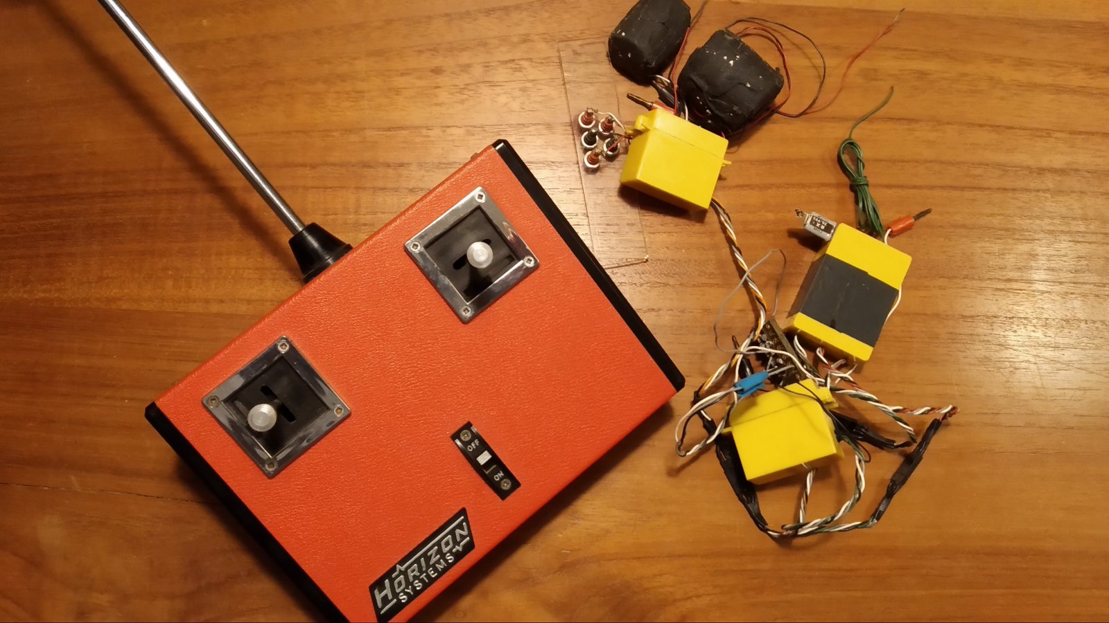

Het rode setje heb ik weer "werkend". Ja tussen haakjes, alles provisorisch. Bij het zoeken naar wat meer info over dit merk kwam ik een stukje tegen. Hierin een verhaal van iemand die toen bij het bedrijf had gewerkt. Algemene opmerking, leuk voor een bootje, vliegtuig niet doen. Nogal storingsgevoelig. Afregelen was lastig door smal gebied waarin het goed was. Daarbij verliep het makkelijk.

De vier kanalen set lijkt niet meer te werken. Wel jammer is een mooie vintage set om origineel werkend te hebben.
Alle info over de bouw is nog te vinden op internet. Net een pdf gedownload met alle info, erg leuk. Winter projectje?
Euh nee, het rode, nou eigenlijk meer oranje, setje Horizon Systems is 2 kanaals.
De vier kanaals, een Digitrio, die werkt niet.
Oeps ja ze zijn alle twee rood....
