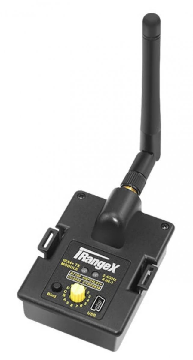

@Bruno van Hoek of alle andere experts, Is de IRX4 plus momenteel een goede 2.4 module? Deze zit ook in mijn Fleet, en werkt perfect met de Digispark. Hij is ook CE, Chinese Export…… maar heeft geen CE markering. Of is er momenteel een andere “aanrader’’?

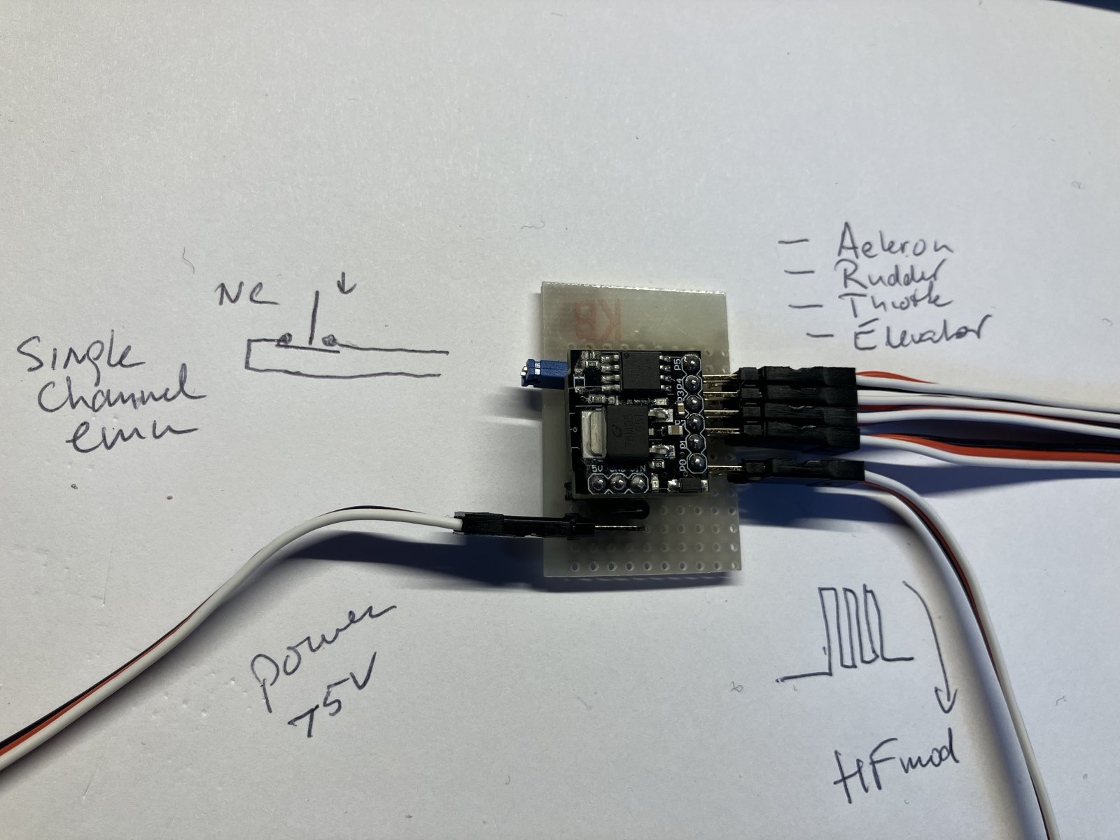

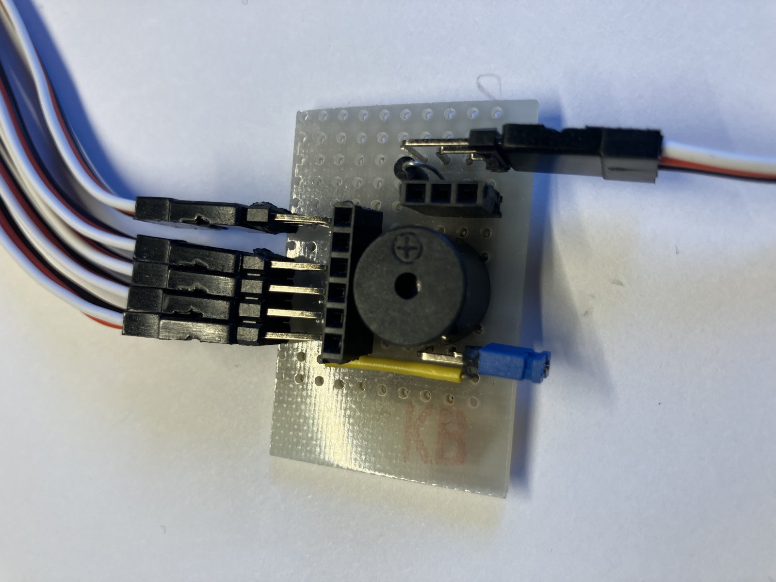

Zo. Eerste proto decoder bordje met de Digispark 4ch van Phil Green klaar.
Voor de zekerheid, en pijnlijk ervaring, ern diode in de voeding gezet.
Nu nog het HF gedeelte. Iemand een tip misschien?

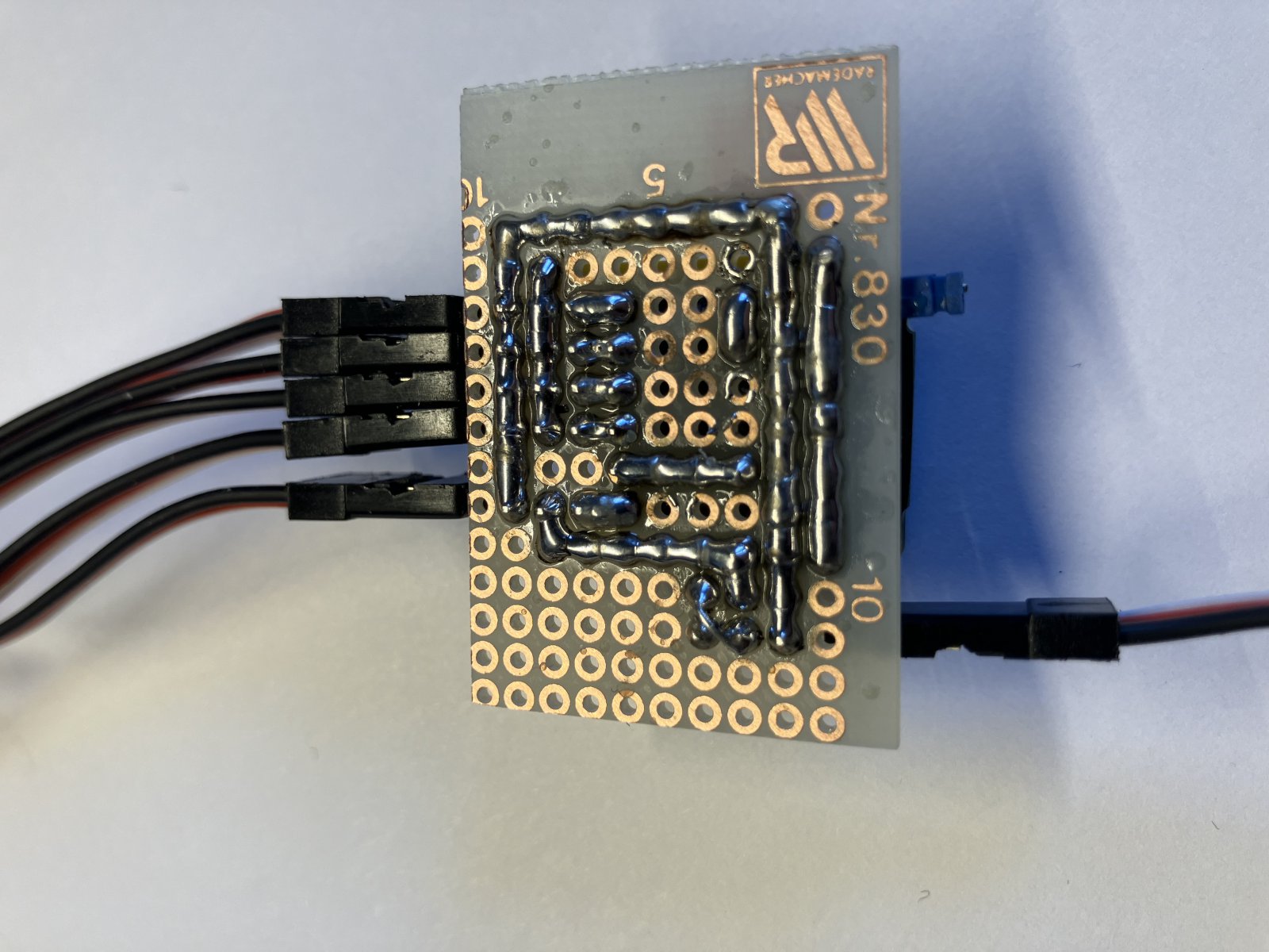

Hier een paar foto’s:
Het begint weer eens uit de hand te lopen…

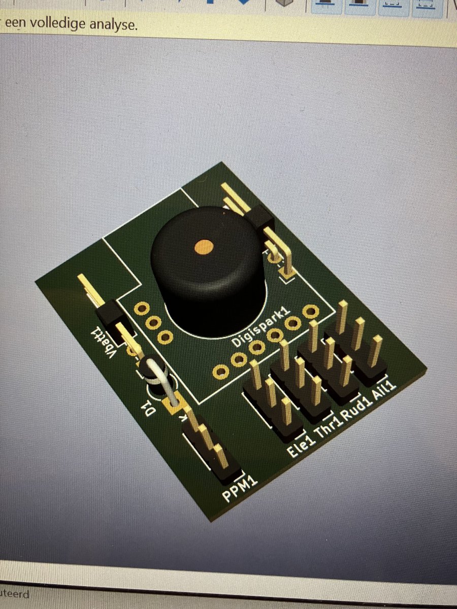

Spannend wat zoiets gaat kosten, en natuurlijk, net zoals in vroegere tijden met fotorolletjes, maar afwachten wat het wordt, en hopen dat je je eigen fotos terug krijgt… :koud::koud:
Mooi en inderdaad spannend....
Omdat ik zelf eigenlijk alleen maar prototypes bouw (OK, 1 keer een replica van mijn Zwarte Doosje gemaakt), loont printproductie voor mij niet.
