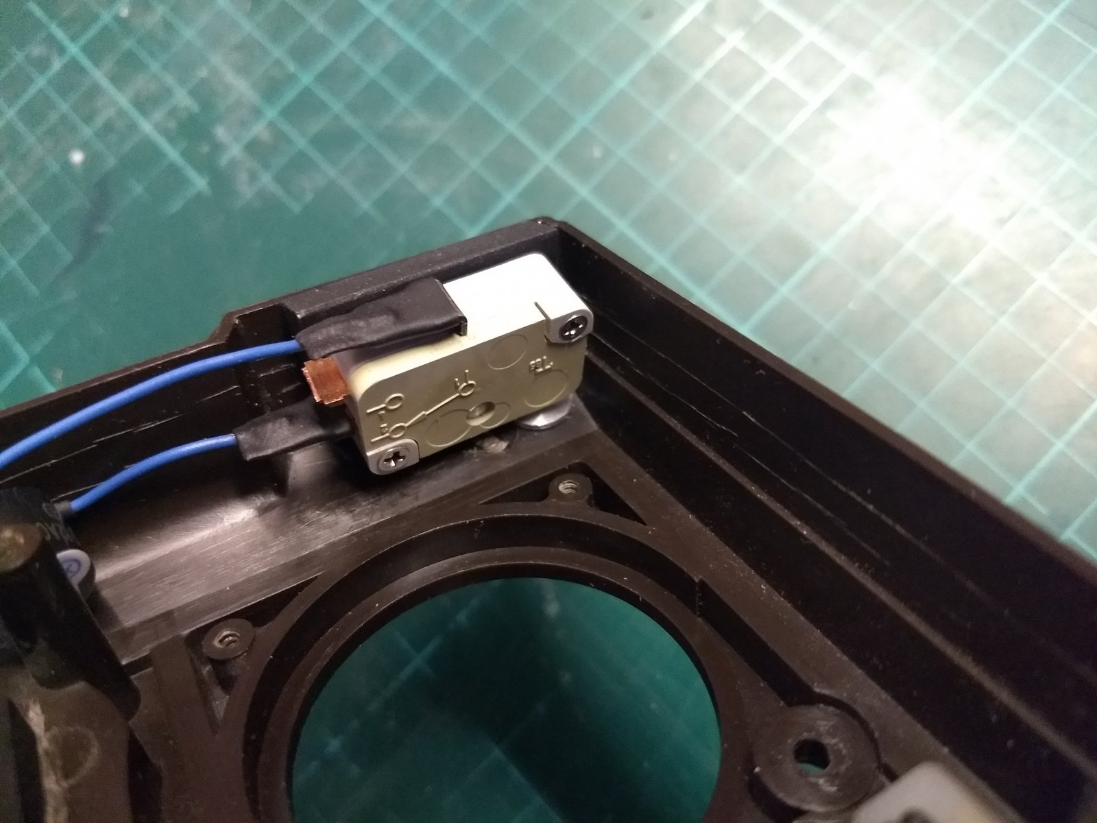

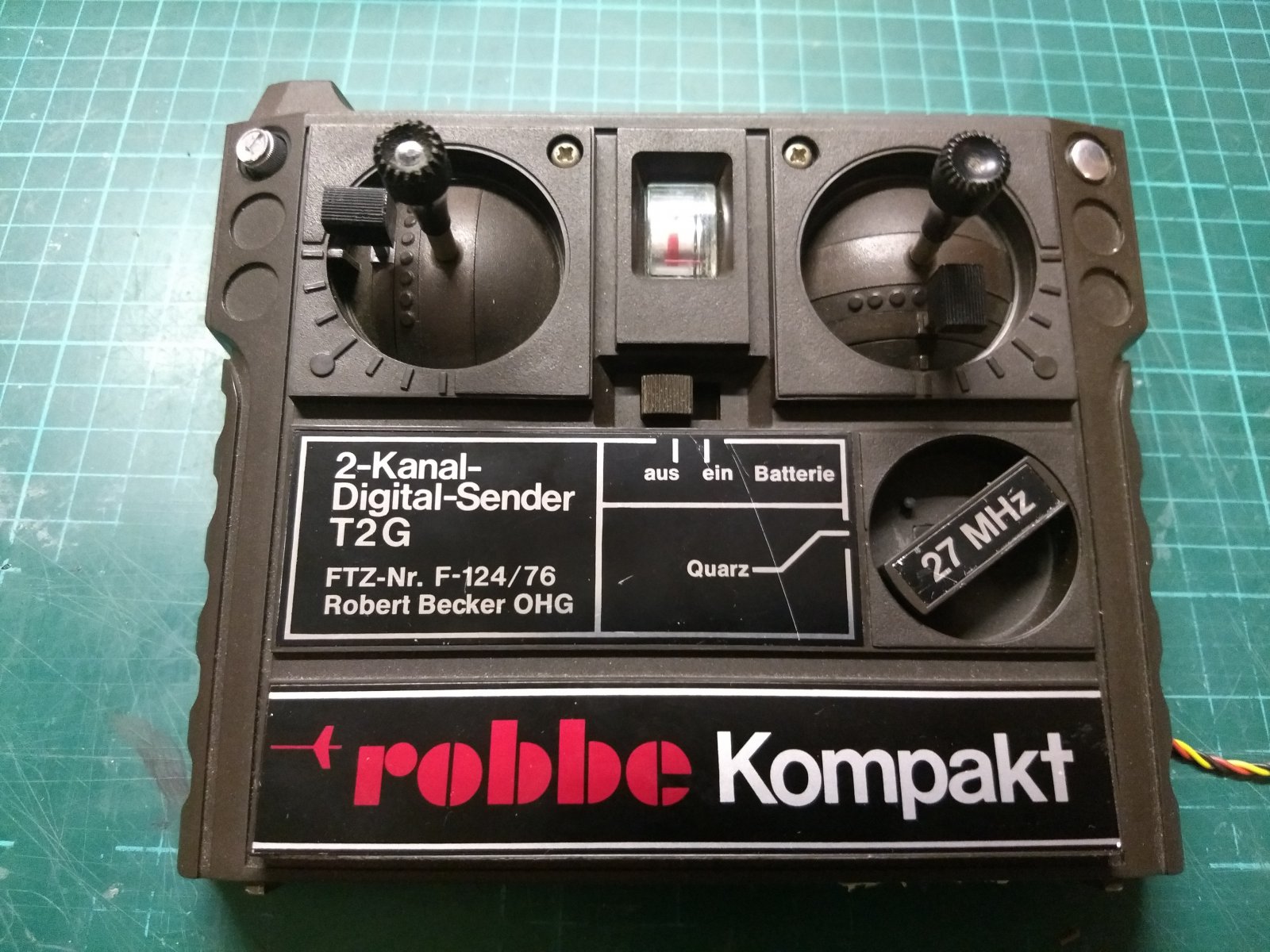

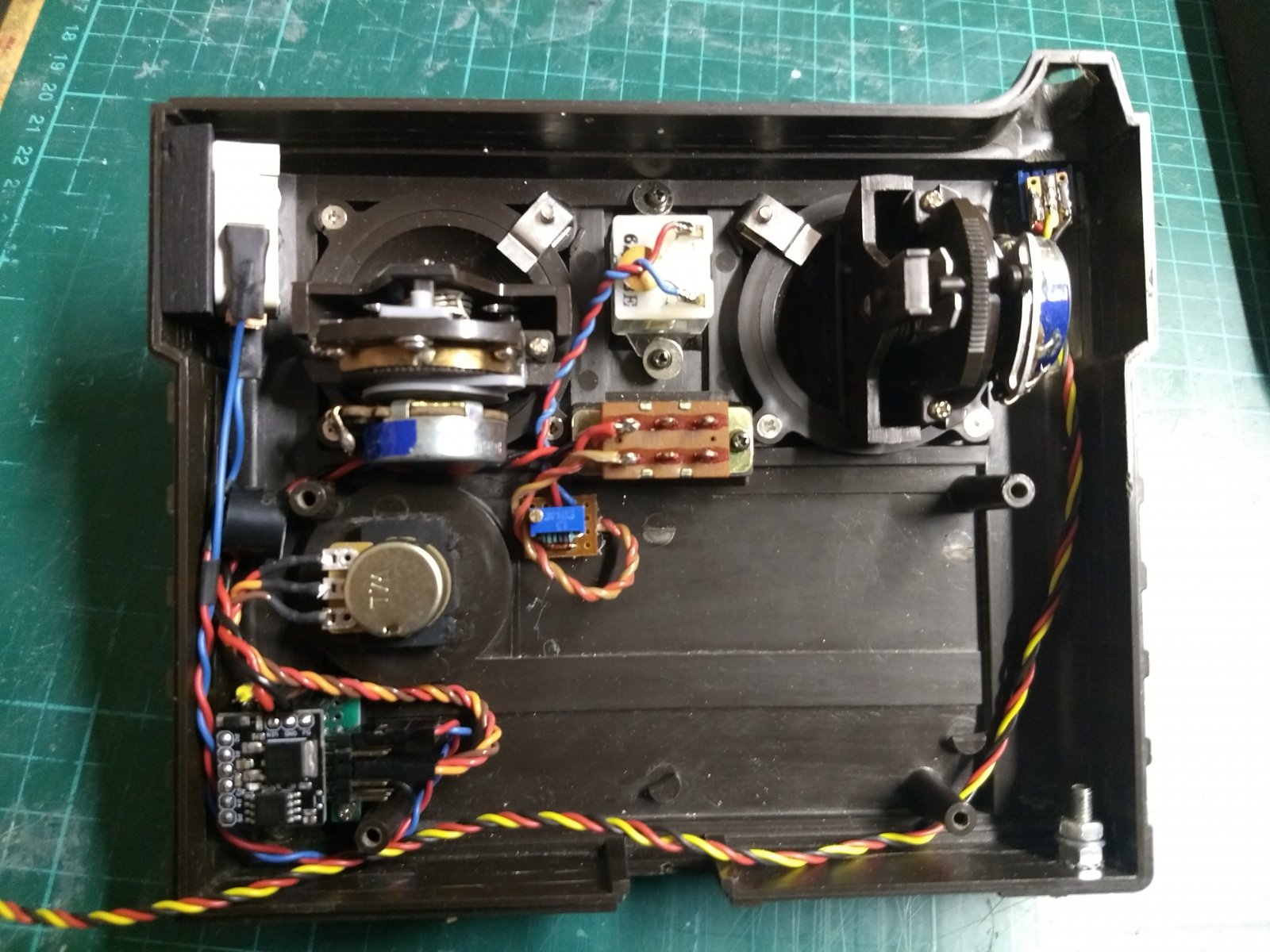

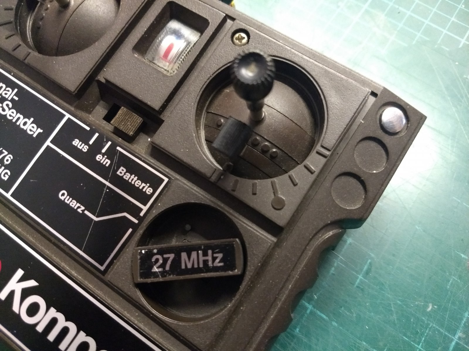

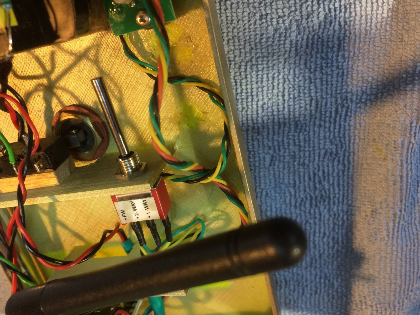

De ombouw van de Robbe Kompakt gaat in stapjes. Vandaag de calibreer en SC knop gemaakt. De schakelaar moet bij dit programma een NC normaal gesloten exemplaar zijn. Ik had nog een micro switch liggen met een NO en NC contact. Steuntje en een drukknopje gemaakt.
In de kast had Robbe al een mooi plekje gemaakt.
Nu nog ergens de (trim)potmeter voor de rate/uitslag instelling plaatsen.
Weer wat verder. Ja lijkt goede tijden slechte tijden wel, aflevering tig-veel.
Aan de zijkant van de kast was een extra opening gemaakt voor, geen idee. Toch maar dichtgemaakt.
Aan de linkerkant een trimpotmetertje in de kast gemaakt. Hiermee is de uitslag in te stellen voor hoogte en richtingroer, wel beide tegelijk.
In de kast schiet het ook aardig op.

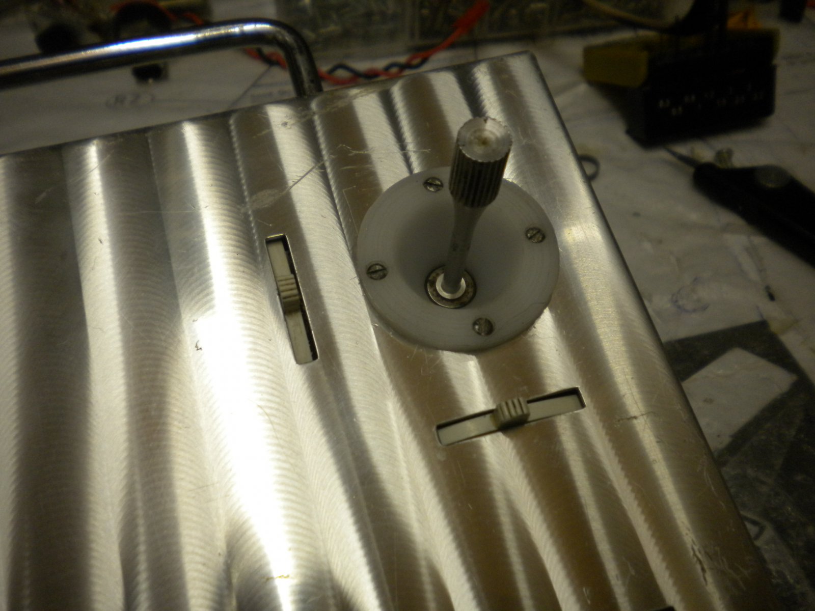

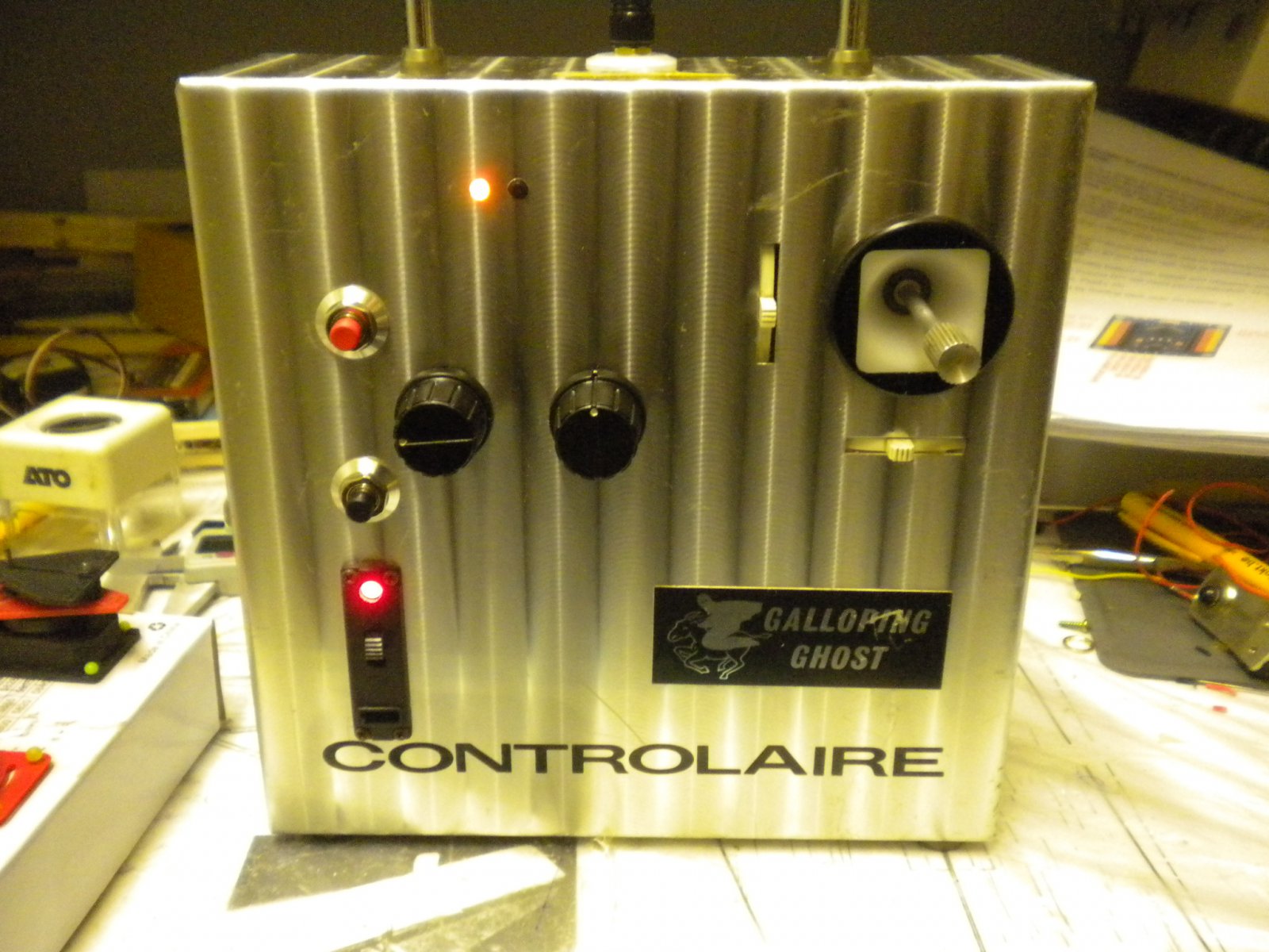

Galoping Ghost ombouw , we moeten toch in ons kot blijven , dus knutseltijd

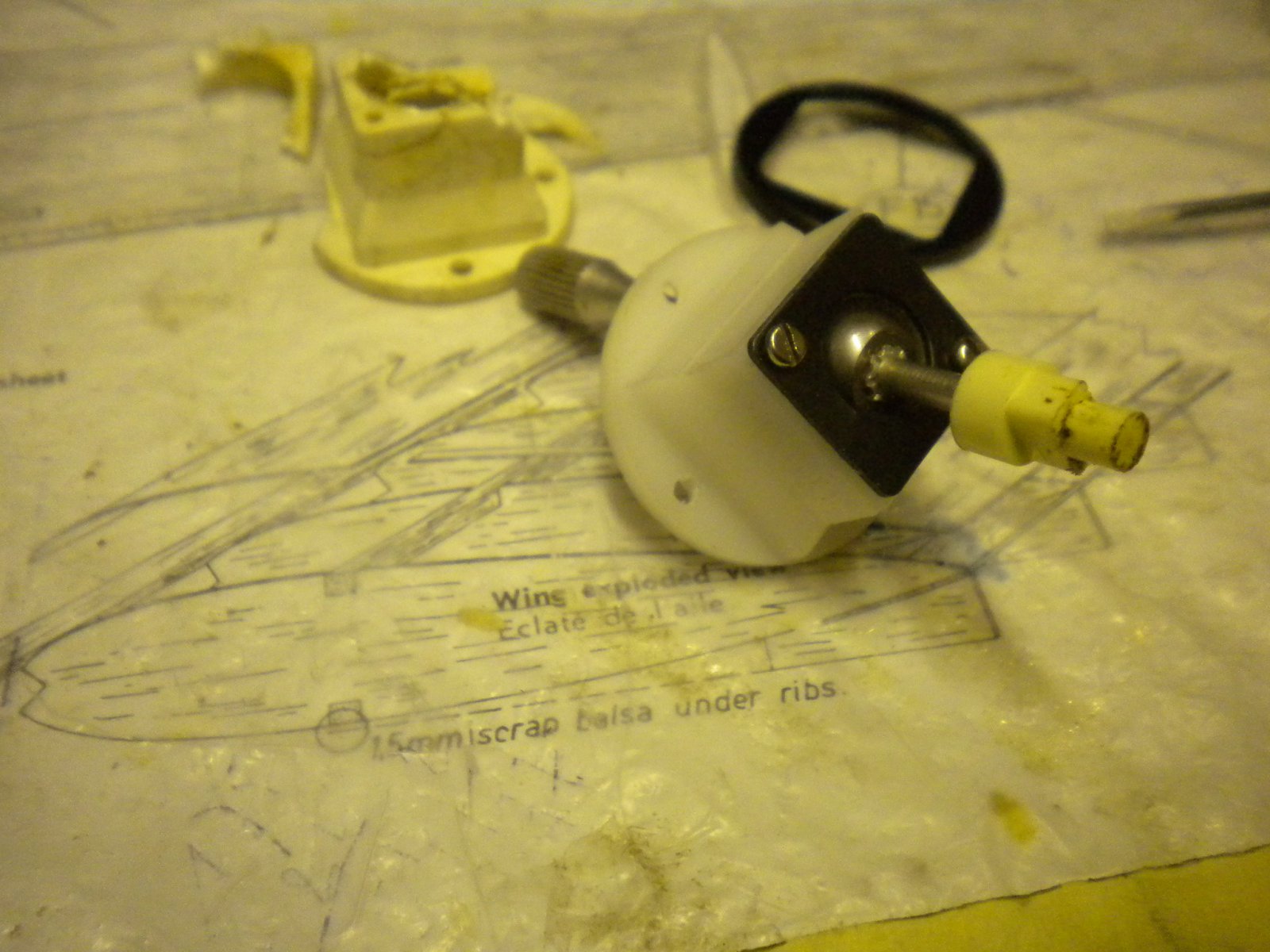

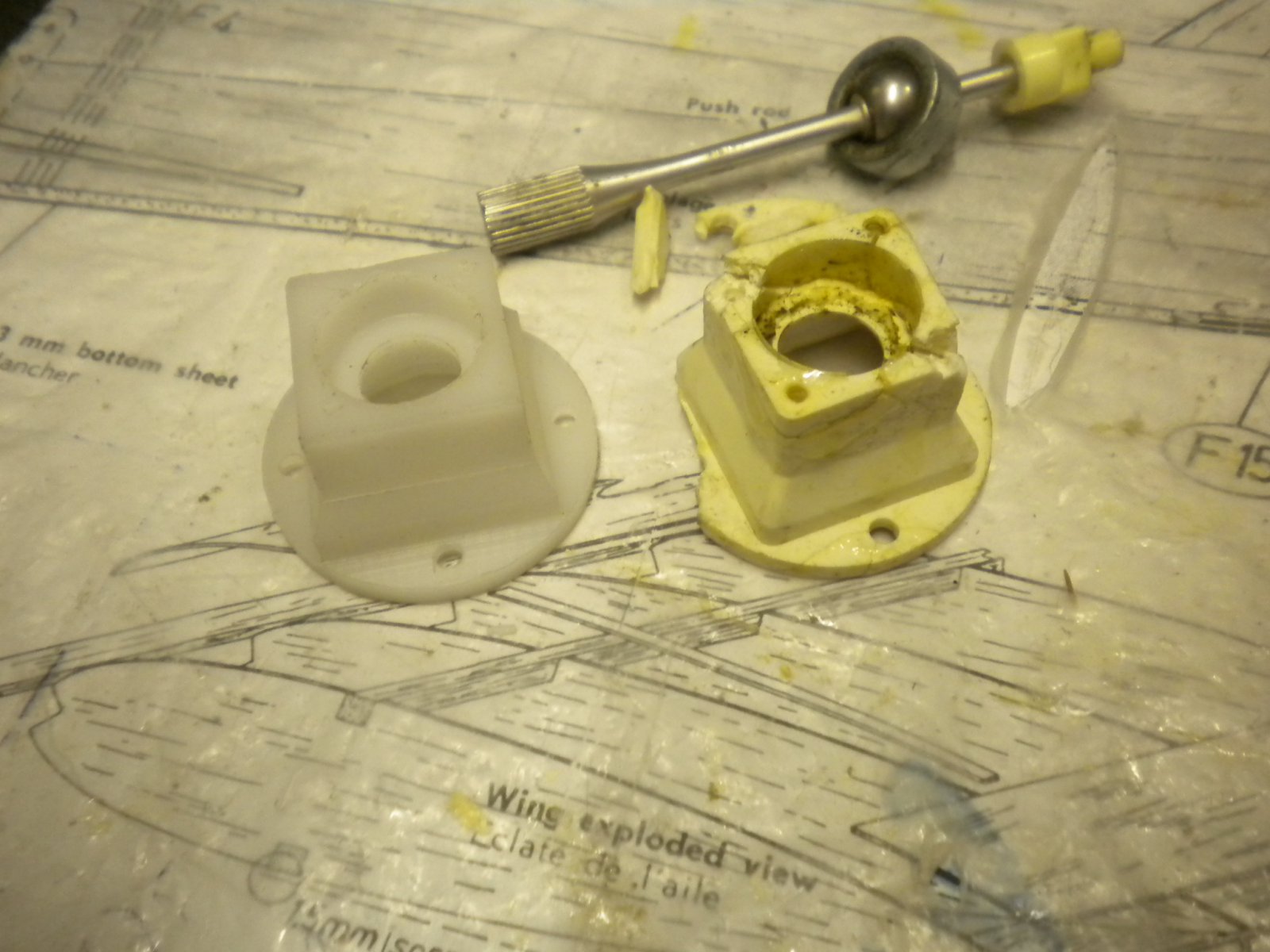

De originele stickhouder had zijn beste tijd gehad , dan maar eentje in POM gemaakt
Terug in orde
En het past , het originele zwart afschermkapje komt er nog over zodat je de boutje niet meer ziet

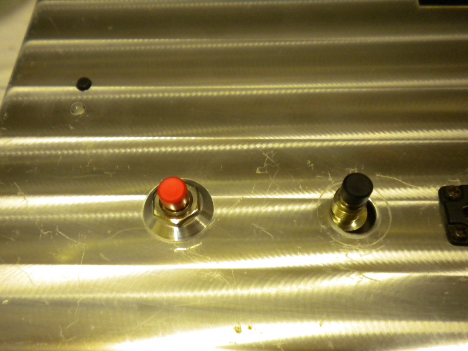

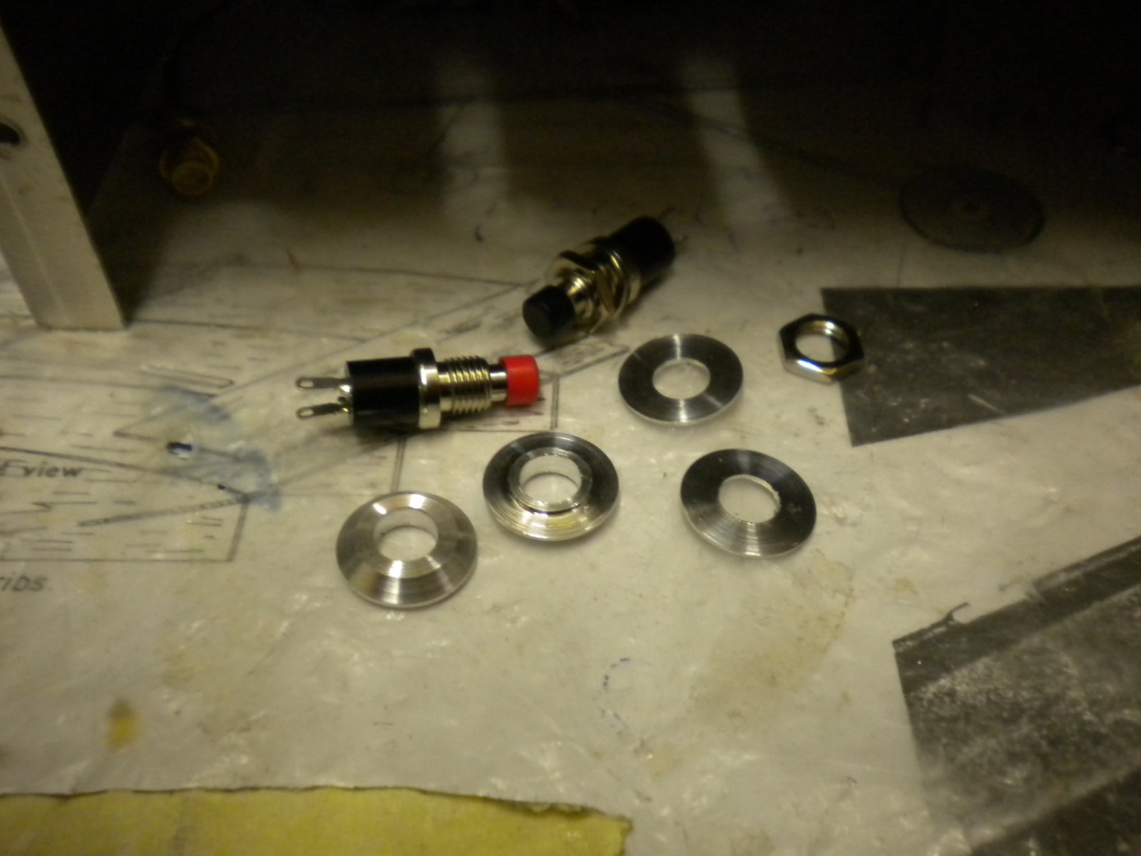

Enkele opvulringen voor de drukknopjes gedraaid , de originele gaten waren veel te groot voor de nieuwe

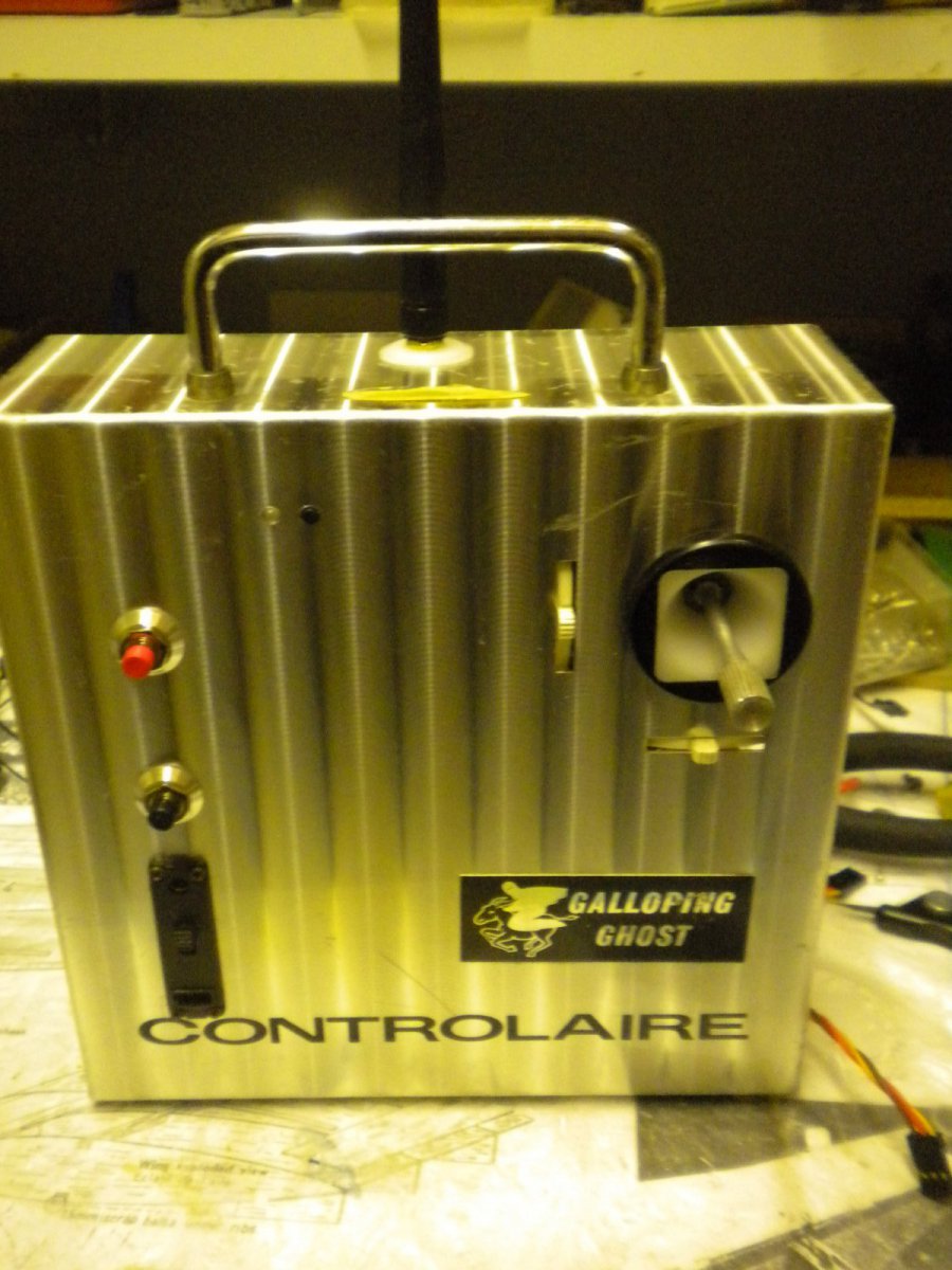

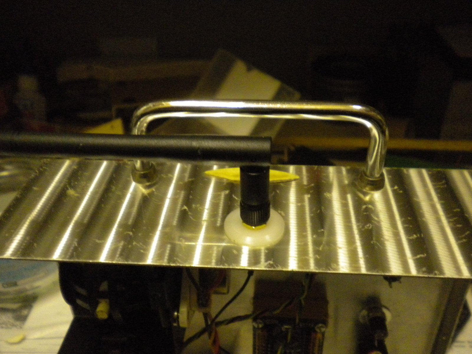

Ook voor de antenne , in POM , ik weet eigenlijk niet of de antenne moet geïsoleerd zijn van de alu kast ?
Voorlopig ziet het er zo uit , er komen ook nog 2 potmeters voor de uitslag van hoogte- en richtingsroer in te stellen.

De drukknopjes die je hebt gemonteerd zijn naar mijn ervaring niet 100 % betrouwbaar. Soms sluit het contact niet en is extra druk nodig om het te laten functioneren. Als je de druktoetsen gebruikt voor primaire besturingsfucties zou je kunnen overwegen ze te vervangen door schakelaars met een moment-mechaniek.

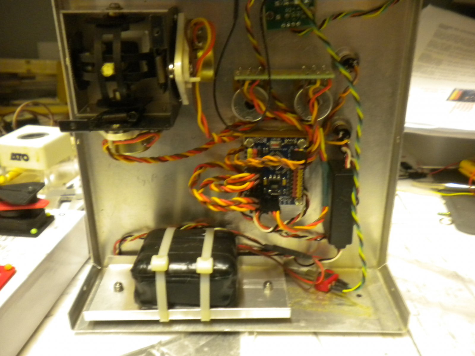

Vervolg Galoping Ghost ,
Elektronica geïnstalleerd , dit komt van Shaun Garrity (verwisseld voor een Eletronika 2000 bouwdoos , onlangs nog in RCM&E gestaan)
Aangezien ik een FrSky module gebruik moet ik volgens Shaun een weerstand van 1K in serie tussen de draad van het PPM signaal zetten , om het PPM signaal te beschermen ,
wat zou de bedoeling daarvan zijn (Bruno)?
Heb ik niet liggen natuurlijk en ik kan niet wachten , heb ik het zomaar eventjes geprobeerd :rolleyes::eek: , alles werkte behalve de potmeter voor de uitslag van richting en hoogteroer in te stellen :confused:

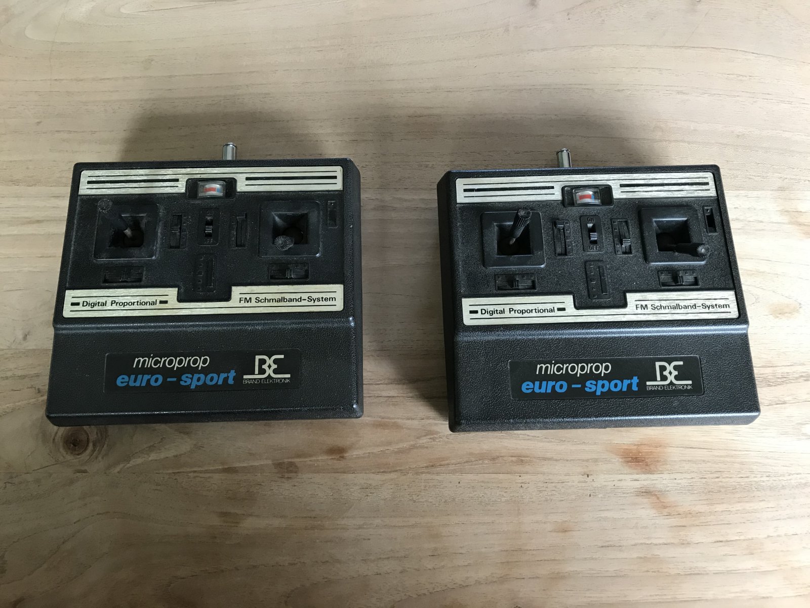

Ik heb 2 microprop euro-sport zenders over. Ze kunnen wellicht ook omgebouwd worden.
Als er iemand interesse in heeft graag een pb
Groet Frans

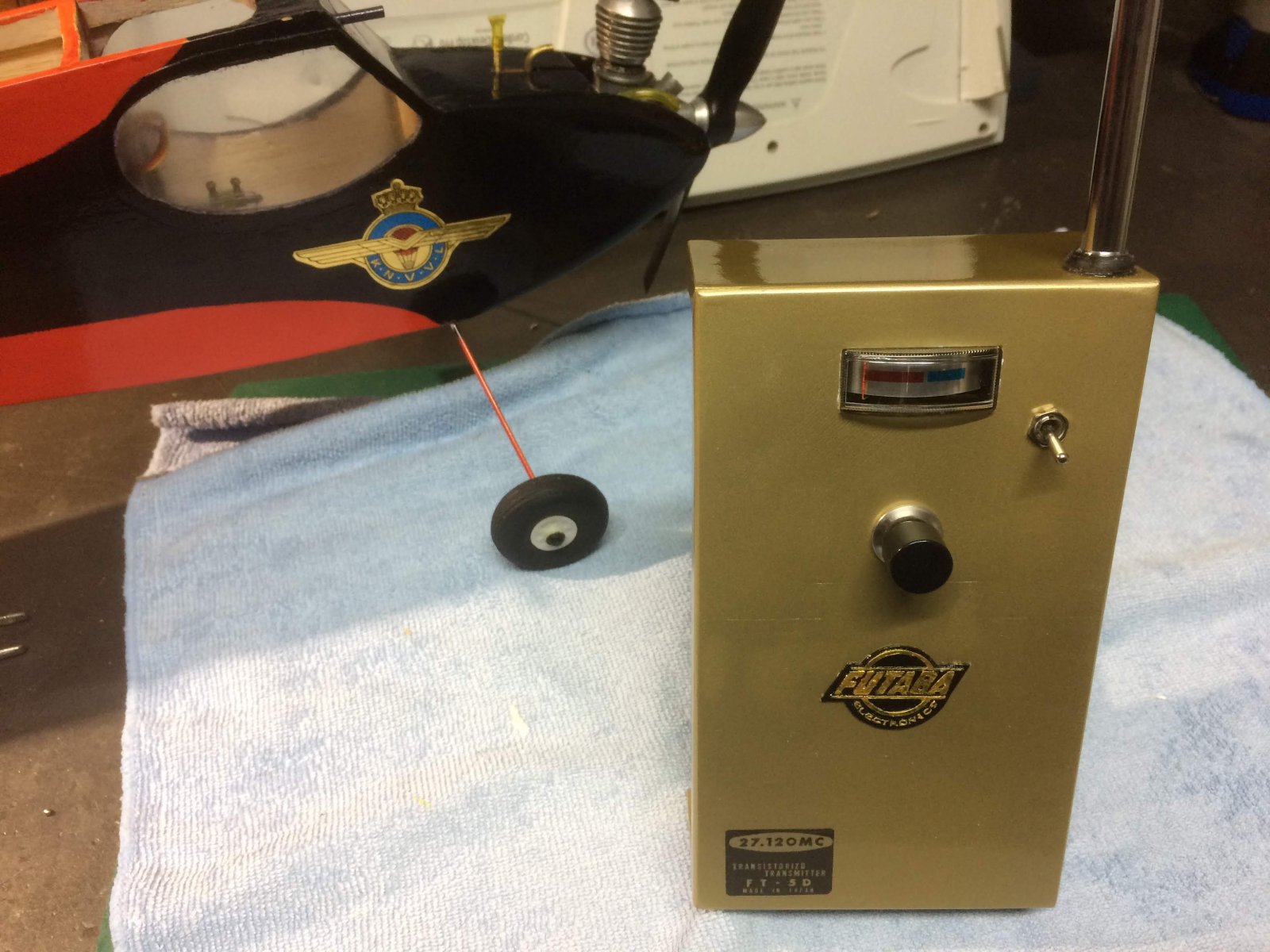

Een replica van mijn eerste modelbesturing uit 1968. Een Futaba Ft5 één kanaals zender. De kast is 3d geprint, de antenne een dummie. De 2,4 ghz antenne zit binnen in de kast.
Alleen krijg ik het zaakje nog niet gebonden met een Frsky D4RII ontvanger. De zendmoduul is een Frsky DHT moduul. Het ledje op de module knippert vrolijk en de beeper doet alsof het in de bind stand staat. De ontvanger ook, maar daar blijft het bij.
Plaatjes van het internet geplukt en overgetekend in AutoCAD. Transfer gedrukt op waterslide papier met de inkjetprinter. Vooral het Futaba logo gaf kopzorgen. De details zijn eigenlijk te klein om netjes te 3D printen.
Omdat het voor mij allemaal nieuw terrein is/was (3d printen en technisch tekenen) kostte het nog al wat tijd. Maar dat is nou juist het leukste van de modelvliegsport. Je steekt overal wat van op!

Wel, eureka! 'K weet niet wat ik heb gedaan, maar het werkt. Zender en ontvanger zijn nu gebonden. Alleen de draden voor de pushbutton omsolderen. (N) ormally open betekent in mijn geval dat het relais van het escapement bekrachtigd wordt. Dat wil je niet. Pushbotton indrukken moet het relais bekrachtigen.

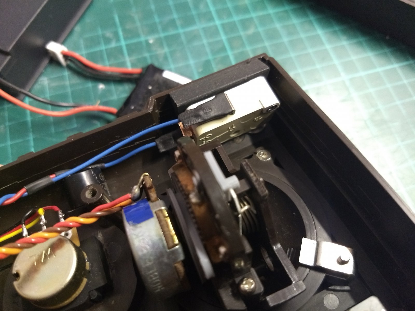

Hieronder een plaatje van de omgebouwde drukknop. De drukknop lag nog in mijn la met afgedankte electronica spullen. Is bijna gelijk aan het origineel. Alleen de verende drukknop gebruikt en daarachter een microschakelaar gemonteerd. Die schakelt precies.

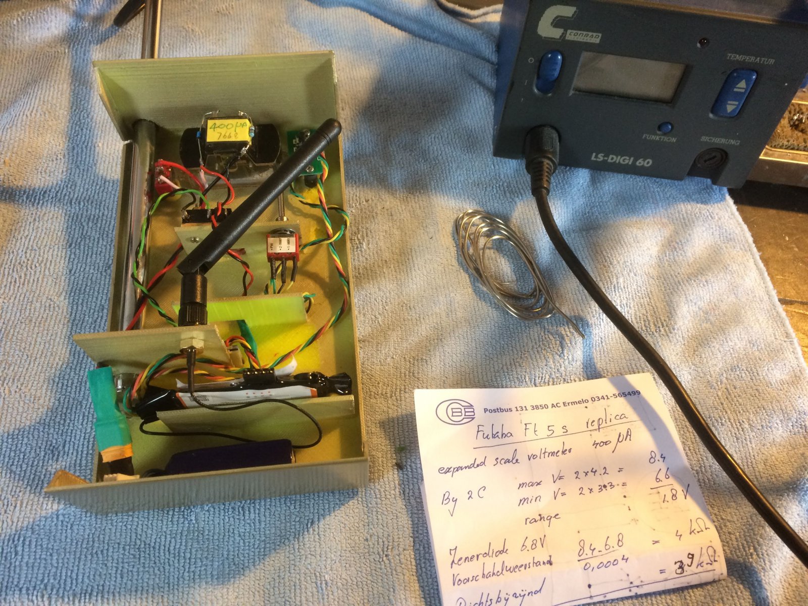

Een overzicht van de inbouw. Onderop de accu (2S Lipo). Daarboven de Frsky DFT moduul (helaas niet meer leverbaar). Links daarboven de Arduino Pro Mini door Bruno gedoneerd en van een sketch voorzien die voor het ppm signaal zorgt. Dank Bruno! Rechts boven de 3 standen schakelaar voor wél en niet telemetrie ontvangers en updaten van firmware. En tevens de print met bind knop en led. Daarmee kun je ook de reikwijdte mode instellen én failsafe.
