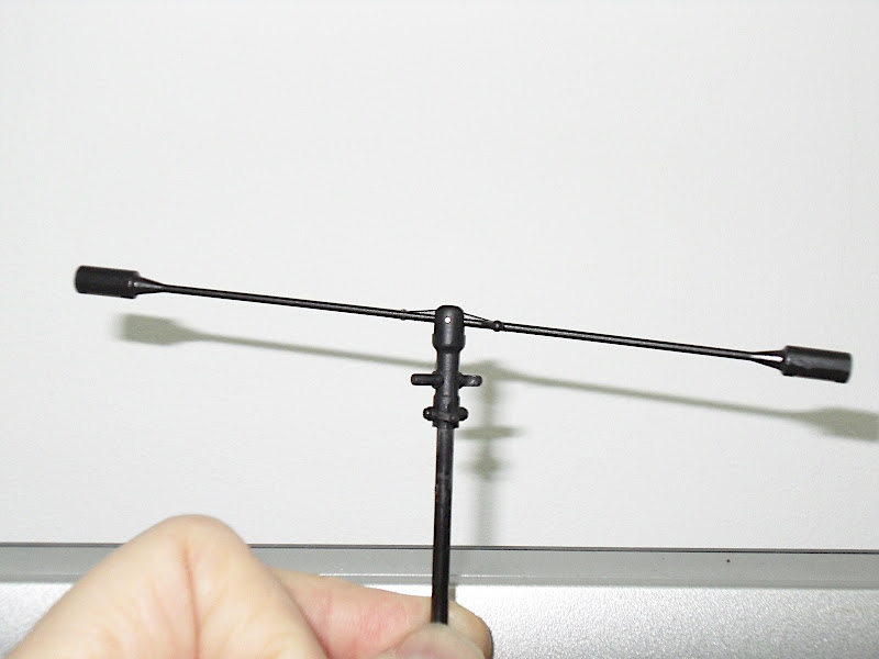

Ik heb net wat foto's gemaakt over het balanceren van een flybar en de staartroto
Erg simpel, de flybar heeft wat inbalans, zorg ervoor dat deze vrij kan bewegen. Kijk naar de hoek. het mag een klein verschil lijken, maar houd er rekening mee dat het scharnierpunt boven het center zit.
In deze foto kan je zien dat de hoek > 90 graden is. Deze moet 90 graden zijn.
Gebruik een vijl om het kunststof te verwijderen. (aan het einde, bij de gewichtjes)

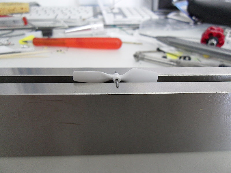

Een groter probleem is de tailrotor; deze is echt volledig uit balans. Ik heb een .8mm verenstalen staafje gebruikt (Quartel heeft deze voor nog geen halve euro per meter) slijp het op een 15mm lengte en zorg dat de uiteinden recht zijn. gebruik liever een dremel om hem af te slijpen dan een tang.
plaats dit op een vlakke ondergrond op twee parallelle vlakken
1 kant hangt meteen naar beneden. (in mijn geval was het bij 4 props zo dat hij naar de tegenovergestelde kant hing dan waar de spuitgiet aanhechting zat)
Ik heb een scherp operatiemesje gebruikt. Bewerk de vleugel uiteinden zelf niet; Je moet het deel wegsnijden dat de vleugel vast houdt. Pas op voor je vingers!!! Gebruik een vijl of schuurpapier als je geen vaste hand hebt.. (mesje schiet makkelijk uit)
Relatief veel materiaal wat er af moet voordat de boel in balans is.
Na wat liefde en toewijding ziet het er zo uit.
Op alle 4 props moest ik de rudder ccw afstellen. (heli wilde CW draaien) dit komt omdat de motor minder hard hoeft te werken als de staartrotor in balans is. De onbalans zorgt bij de felle stock gyro setting voor de nodige trillingen. Mijn heli's zijn stiller en vliegen beter.

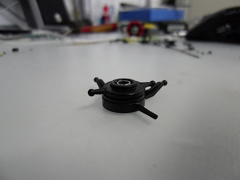

MSR swashplate donor;
Ik vond persoonlijk de heli redelijk instabiel als je hem precies wilde sturen. Ik had de xtreme swashplate kunnen kopen, maar die is relatief zwaar.
Gebruikte onderdelen
-msr swashplate
-solo pro shashplate

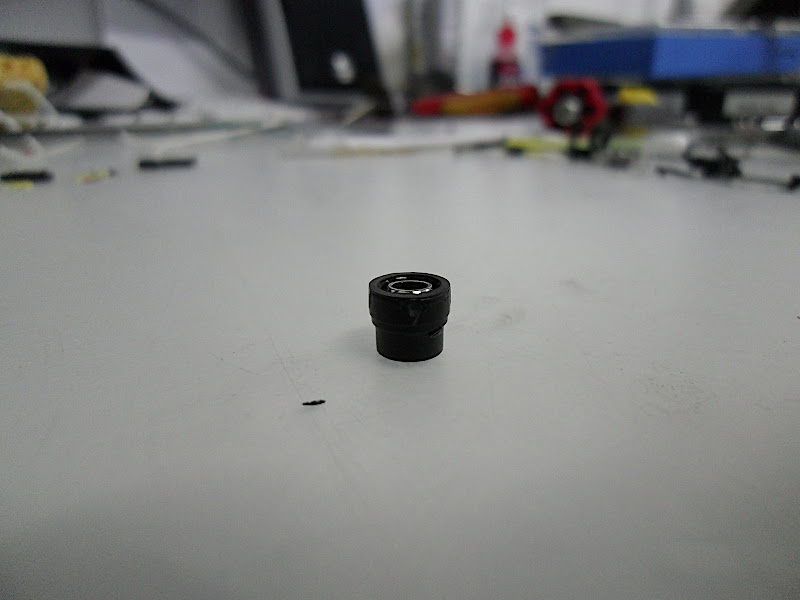

Gebruik alleen het binnendeel van de MSR swashplate;
(het MSR lager kan je weg gooien, die heeft dusdanig veel speling. Veel meer dan op een veeltal van mijn solo pro swashplates)
snijd de balletjes van de MSR swashplate af;
http://lh4.ggpht.com/_us-0LYnrz70/TSmi5obg4OI/AAAAAAAACMQ/429oIClXqJc/s800/SDC12842.JPG
De diameter van de nek is ongeveer 7mm.

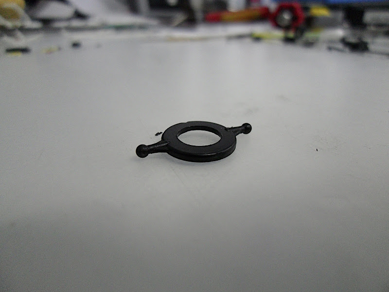

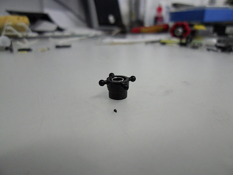

Nu pak je de SP swashplate (het binnenstuk) en snijd het deel er af dat in het lager zit. Gebruik de reamer om hem op maat te maken voor om de MSR kraag. (hij mag er niet los omheen zitten, strak is beter.)
Met wat secondenlijm houd je hem goed op zijn plek;
In mijn geval maken deze mods mijn SP veel stabieler en meer precies te besturen. Het staartschudden op lage snelheid is volledig weg.
